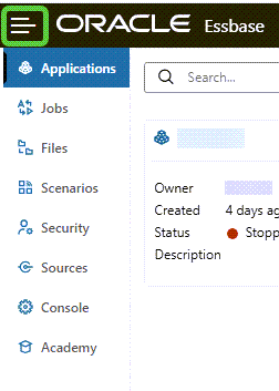

애플리케이션 간 탐색
Essbase 웹 인터페이스에서 전역 메뉴를 사용하여 자주 사용되는 페이지에 빠르게 액세스할 수 있습니다.
  1. 홈 페이지에서 전역 메뉴를 선택합니다.
    글로벌 메뉴
  2. 사용 가능한 페이지 중 하나를 선택합니다.
  3. 선택한 페이지가 새 브라우저 탭에서 열립니다.

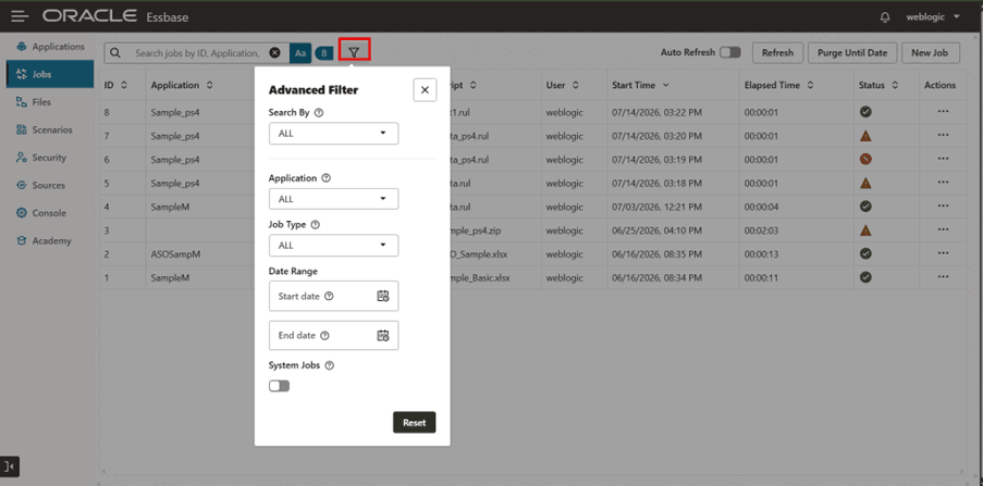

고급 필터 옵션을 사용하여 검색 결과를 세분화할 수 있습니다.
작업 결과를 필터링하려면 다음을 수행합니다.
  1. 고급 필터를 선택합니다.
    고급 필터 옵션 이미지
  2. 검색 기준, 작업 유형 또는 일자 범위와 같은 하나 이상의 필터 기준을 지정합니다.
  3. 일치하는 결과를 표시하도록 작업 목록이 자동으로 업데이트됩니다.
  4. 재설정을 눌러 선택한 필터 조건을 지웁니다.

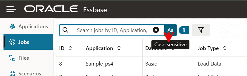

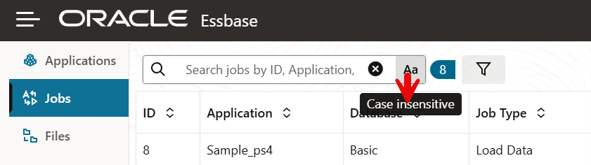

주:
기본적으로 검색은 대소문자가 구분되지 않습니다. 대소문자를 구분하는 검색을 수행하려면 대소문자 구분 옵션을 선택합니다.

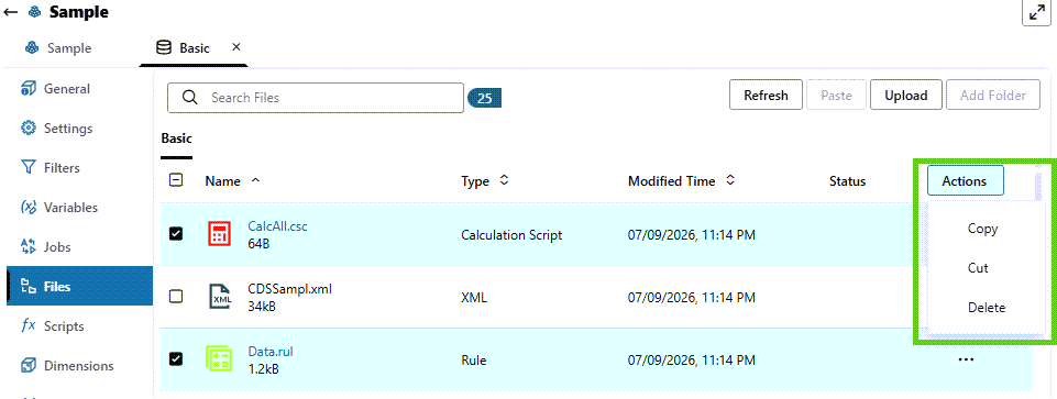

다중 파일 관리
파일 페이지에서 여러 파일을 선택하고 선택한 파일에 대해 작업을 수행할 수 있습니다.
여러 파일을 관리하려면 다음과 같이 하십시오.
  1. 응용 프로그램을 엽니다.
  2. 파일 페이지를 엽니다.
  3. 확인란을 사용하여 하나 이상의 파일을 선택합니다.
  4. 작업을 누릅니다.
    작업 메뉴
  5. 복사, 잘라내기 또는 삭제를 선택합니다.
선택한 작업이 선택한 모든 파일에 적용됩니다.
