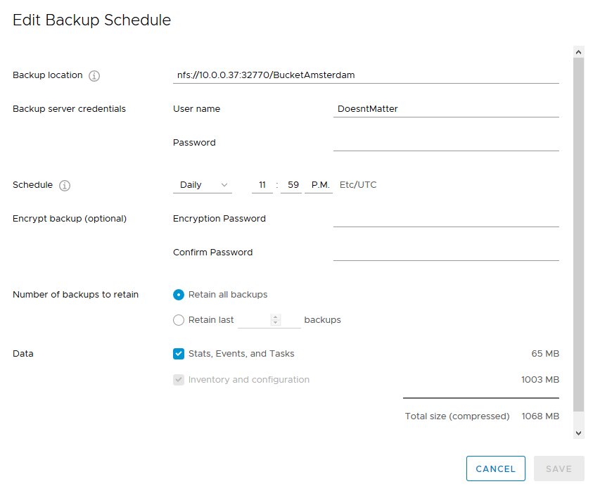

구성을 누릅니다.

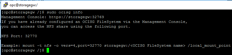

표시된 IP 주소(10.0.0.37)는 이 예에 배포된 스토리지 게이트웨이의 IP입니다. NFS 포트 정보를 모르는 경우 스토리지 게이트웨이로 ssh를 실행하여 sudo ocisg 정보를 실행해야 합니다.
BucketAmsterdam를 이전에 생성된 파일 시스템의 이름으로 바꿉니다.
사용자 이름 및 암호를 연결하는 데는 필요하지 않지만 항목을 입력하지 않으면 저장을 누를 수 없습니다.
백업 일정을 선택합니다.
백업을 암호화하도록 선택할 경우 암호를 입력합니다.
보존할 백업 수를 선택합니다.
저장을 눌러 백업 일정을 생성합니다.

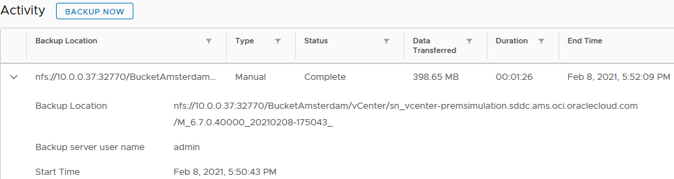

지금 백업을 누르고 몇 분 안에 완료해야 합니다.

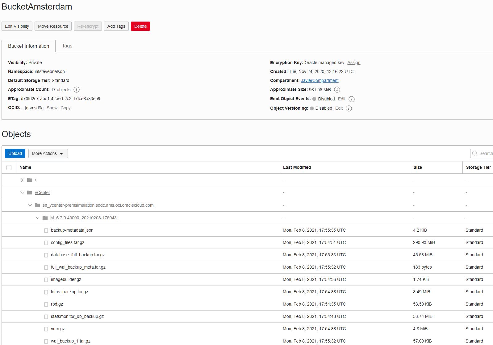

이제 OCI Object Storage로 이동하여 백업이 복제되었는지 확인할 수 있습니다.
