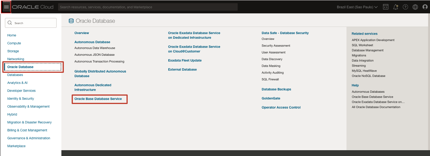

탐색 메뉴를 열고 Oracle Database 및 Oracle Base Database Service를 누릅니다.

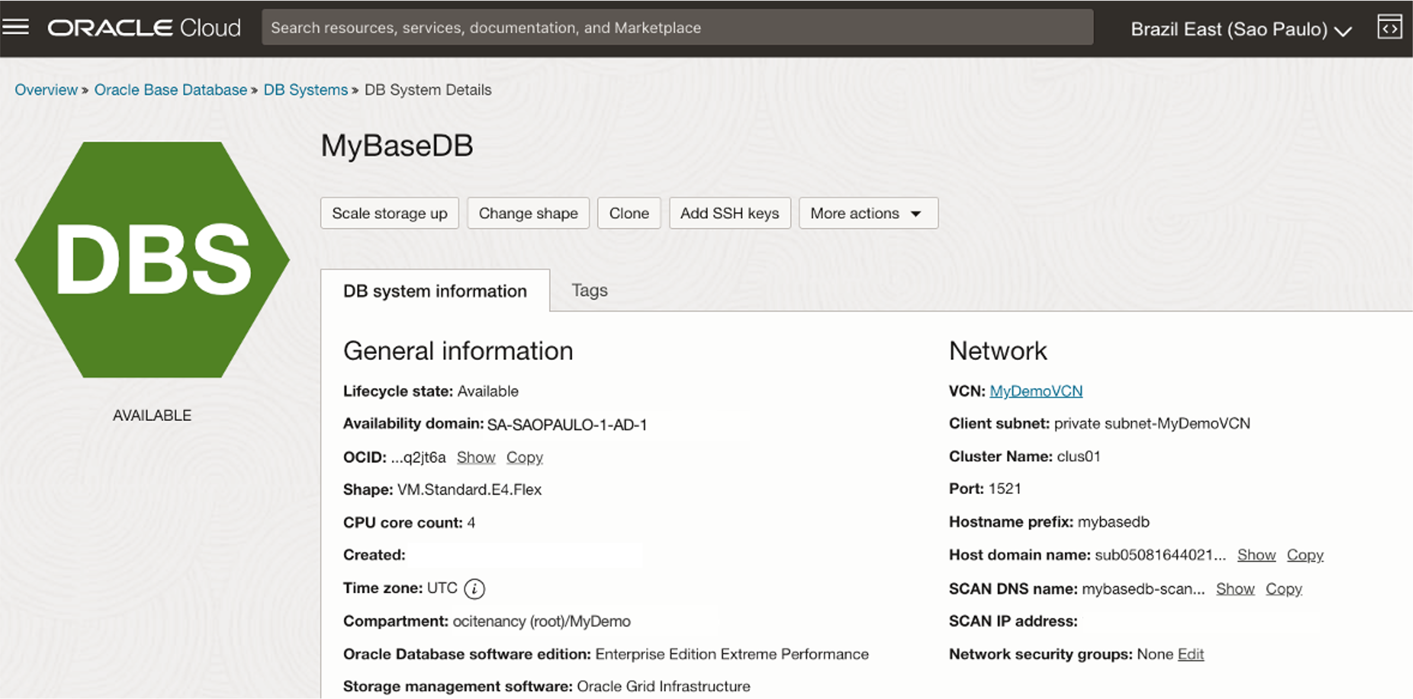

Oracle Data Guard의 기본 롤로 사용할 데이터베이스가 포함된 DB 시스템을 누릅니다.
DB 시스템 세부정보 페이지의 데이터베이스 섹션에서 기본으로 설정할 데이터베이스를 누릅니다.

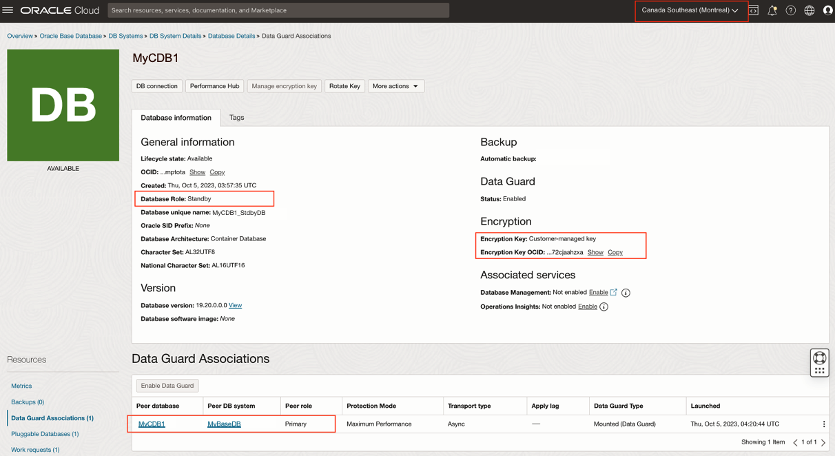

기본 데이터베이스 세부정보 페이지에서 기본 데이터베이스 및 해당 피어에 대한 정보를 보고 해당 롤을 기본 또는 대기로 표시할 수 있습니다.
Standby Database Details 페이지에는 Standby Database 정보 및 해당 피어(기본 데이터베이스) 세부 정보가 표시됩니다.

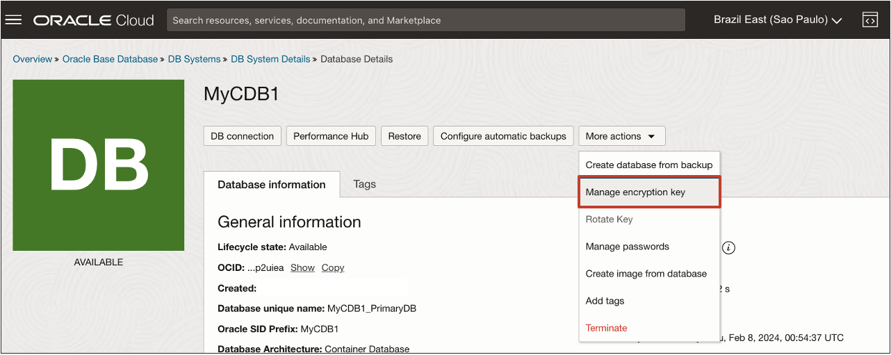

기본 데이터베이스의 데이터베이스 세부정보 페이지로 이동하고 작업 더 보기 메뉴를 누른 다음 암호화 키 관리를 누릅니다.

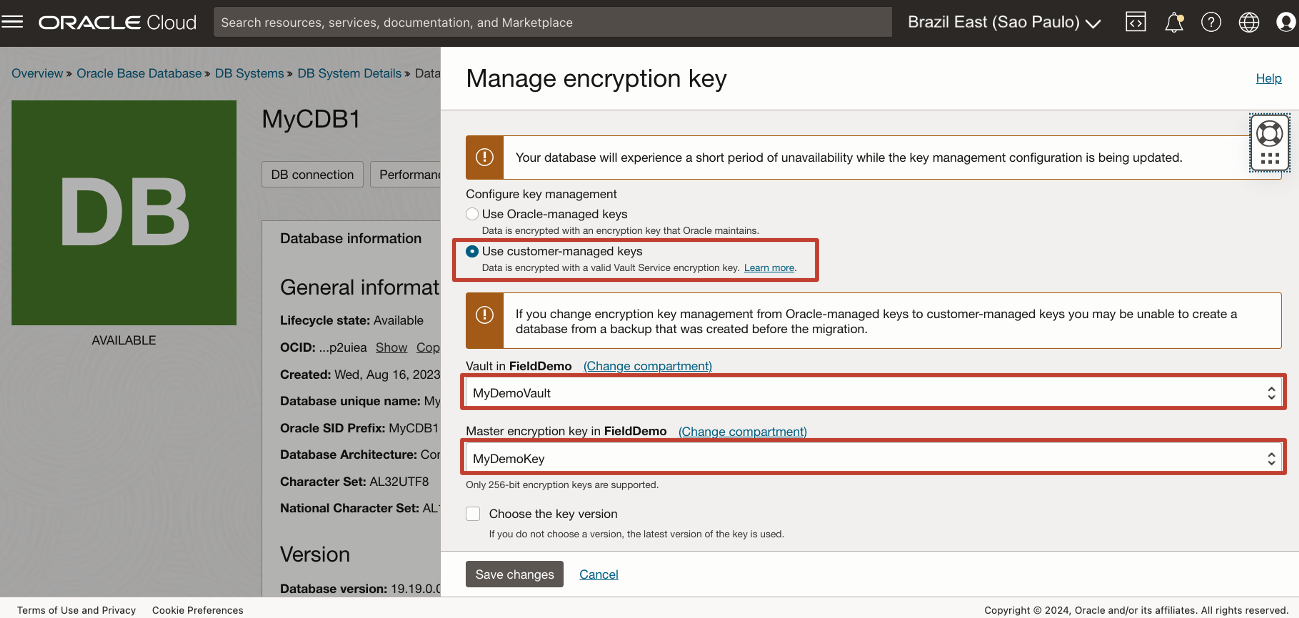

암호화 키 관리 페이지에서 고객 관리 키 사용, 저장소(가상 전용 저장소), 마스터 암호화 키를 선택하고 변경사항 저장을 누릅니다.
