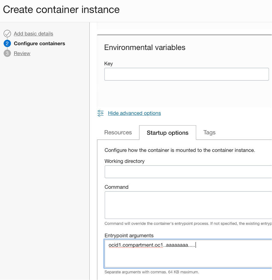

작업 6: 컨테이너 인스턴스 생성
OCI 웹 콘솔의 워크플로우에 따라 새 컨테이너 인스턴스를 생성합니다.
작업 4에서 Oracle Cloud Infrastructure Registry로 푸시한 이미지를 선택하십시오.
다음 이미지에 표시된 코드를 사용하여 컴퓨트 인스턴스를 관리할 구획의 OCID를 시작점 인수로 전달합니다.
