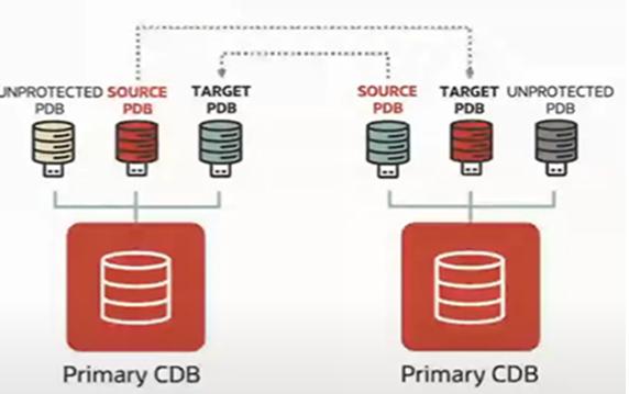

Oracle Data Guard는 전체 CDB(컨테이너 데이터베이스)가 아닌 개별 PDB(플러거블 데이터베이스)를 보호합니다. 즉, DG PDB(플러그인할 수 있는 데이터베이스당 Oracle Data Guard) 구성에는 기본 CDB 하나와 대기 CDB 하나가 아닌 기본 CDB 두 개가 포함됩니다. 각 CDB에는 PDB가 읽기/쓰기로 열려 있고(원격 CDB의 대상 PDB에 의해 최종적으로 보호됨) 원격 CDB의 해당 PDB를 보호하는 PDB가 마운트되어 있습니다.
두 CDB가 모두 읽기/쓰기 모드인 동안 PDB 레벨에서 CDB1에서 CDB2로, 반대로 Data Guard를 설정하는 방법을 배웁니다. 또한 컨테이너 레벨이나 컨테이너의 나머지 PDB에서 중단 없이 PDB 레벨에서 스위치오버 및 페일오버를 확인할 수 있습니다.
이 사용지침서에서는 CDB 대신 Oracle Data Guard for PDB인 DG PDB를 사용하는 방법에 대해 설명합니다.

DG PDB(Oracle Data Guard per PDB) 구조
- 기본 CDB 2개
- 둘 다 읽기/쓰기가 가능하며 서로 다른 DBID(Oracle Database ID)입니다.
- PDB 레벨에서 Switchover 및 Failover가 가능합니다.
- 전체 CDB를 전환/페일오버할 필요가 없습니다.

- 두 기본 CDB 간 PDB 복제입니다.
- 실시간 적용을 사용하여 PDB 레벨에서 보호
- 비동기 리두 전송
- 소스 CDB를 계속 사용할 수 있는 경우 데이터 손실이 없는 PDB 페일오버입니다.
- 소스에서 자동 간격 패치(fetch)
- 대상 PDB에 대한 실시간 질의입니다.
- 전체 컨테이너 데이터베이스를 페일오버할 필요가 없습니다.
- 중개자를 사용하여 PDB 레벨에서 롤 전환.
