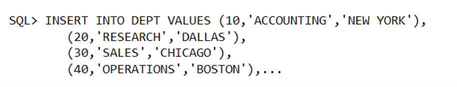

기능 4: 다중 행에 INSERT 사용
다른 자주 사용되는 데이터베이스 관리 시스템과의 공존 및 호환성을 향상시키는 또 다른 흥미로운 기능은 다중 값 INSERT 문입니다.
이전 버전의 Oracle 데이터베이스에서 예를 들어, 여러 행을 삽입하려면 각 행에 대해 별도의 insert 문이 필요했습니다.
INSERT INTO DEPT VALUES (10,'ACCOUNTING','NEW YORK'); INSERT INTO DEPT VALUES (20,'RESEARCH','DALLAS'); INSERT INTO DEPT VALUES (30,'SALES','CHICAGO'); INSERT INTO DEPT VALUES (40,'OPERATIONS','BOSTON'); INSERT INTO DEPT VALUES (50,'HR','LOS ANGELES'); INSERT INTO DEPT VALUES (60,'IT','SAN FRANCISCO'); INSERT INTO DEPT VALUES (70,'MANUFACTURING','DETROIT');Oracle Database 23ai는 이러한 모든 행을 하나의
INSERT문으로 삽입할 수 있는 새로운 구문을 도입했습니다. 따라서 하나의 DML에 여러 튜플을 삽입할 수 있습니다. 다음 명령문을 실행합니다.INSERT INTO DEPT VALUES (10,'ACCOUNTING','NEW YORK'), (20,'RESEARCH','DALLAS'), (30,'SALES','CHICAGO'), (40,'OPERATIONS','BOSTON'), (50,'HR','LOS ANGELES'), (60,'IT','SAN FRANCISCO'), (70,'MANUFACTURING','DETROIT');
다른 데이터베이스와의 호환성 향상 외에도 이 명령문을 사용하여 자동 커밋 모드에서 일부 삽입 작업의 일관성을 보장할 수 있습니다. 예를 들어, 이 모드를 사용하는 Oracle APEX 애플리케이션의 경우 데이터 작업을 수행하는 것이 중요할 수 있습니다.
이 기능을 사용하여
EMP테이블에 대한 값을 채우려면 다음 명령문을 실행합니다.INSERT INTO EMP VALUES (7369,'SMITH','CLERK',7902,to_date('17-12-1980','dd-mm-yyyy'),800,NULL,20), (7499,'ALLEN','SALESMAN',7698,to_date('20-2-1981','dd-mm-yyyy'),1600,300,30), (7521,'WARD','SALESMAN',7698,to_date('22-2-1981','dd-mm-yyyy'),1250,500,30), (7566,'JONES','MANAGER',7839,to_date('2-4-1981','dd-mm-yyyy'),2975,NULL,20), (7654,'MARTIN','SALESMAN',7698,to_date('28-9-1981','dd-mm-yyyy'),1250,1400,30), (7698,'BLAKE','MANAGER',7839,to_date('1-5-1981','dd-mm-yyyy'),2850,NULL,30), (7782,'CLARK','MANAGER',7839,to_date('9-6-1981','dd-mm-yyyy'),2450,NULL,10), (7788,'SCOTT','ANALYST',7566,to_date('13-JUL-87')-85,3000,NULL,20), (7839,'KING','PRESIDENT',NULL,to_date('17-11-1981','dd-mm-yyyy'),5000,NULL,10), (7844,'TURNER','SALESMAN',7698,to_date('8-9-1981','dd-mm-yyyy'),1500,0,30), (7876,'ADAMS','CLERK',7788,to_date('13-JUL-87')-51,1100,NULL,20), (7900,'JAMES','CLERK',7698,to_date('3-12-1981','dd-mm-yyyy'),950,NULL,30), (7902,'FORD','ANALYST',7566,to_date('3-12-1981','dd-mm-yyyy'),3000,NULL,20), (7934,'MILLER','CLERK',7782,to_date('23-1-1982','dd-mm-yyyy'),1300,NULL,10);

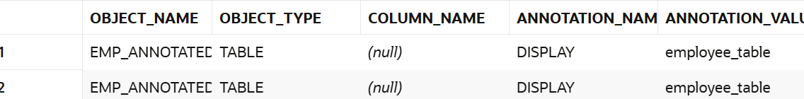

피쳐 9: 주석 사용
주석은 데이터베이스 객체에 대한 선택적 메타 데이터입니다. 주석은 이름-값 쌍이거나 이름 자체입니다. 이름 및 선택적 값은 자유 형식 텍스트 필드입니다. 주석은 주석이 추가된 데이터베이스 객체에 대한 하위 요소로 표시됩니다. 지원되는 스키마 객체에는 테이블, 뷰, Materialized View 및 인덱스가 포함됩니다. annotation을 사용하면 데이터베이스 객체에 대한 메타 데이터를 저장하고 검색할 수 있습니다. 이를 사용하여 비즈니스 논리, 사용자 인터페이스를 사용자정의하거나 메타데이터 저장소에 메타데이터를 제공할 수 있습니다. 테이블 또는 열 레벨에서 CREATE 또는 ALTER 문을 사용하여 추가할 수 있습니다.
열 및 테이블 주석이 포함된 주석이 달린 테이블
EMP_ANNOTATED_NEW를 생성합니다.CREATE TABLE emp_annotated_new (empno number annotations(identity, display 'person_identity', details 'person_info'), ename varchar2(50), salary number annotations (display 'person_salary', col_hidden)) annotations (display 'employee_table');
USER_ANNOTATIONS및USER_ANNOTATIONS_USAGE와 같은 데이터 딕셔너리 뷰는 사용을 모니터하는 데 도움이 될 수 있습니다.SELECT object_name, object_type, column_name, annotation_name, annotation_value FROM user_annotations_usage;
