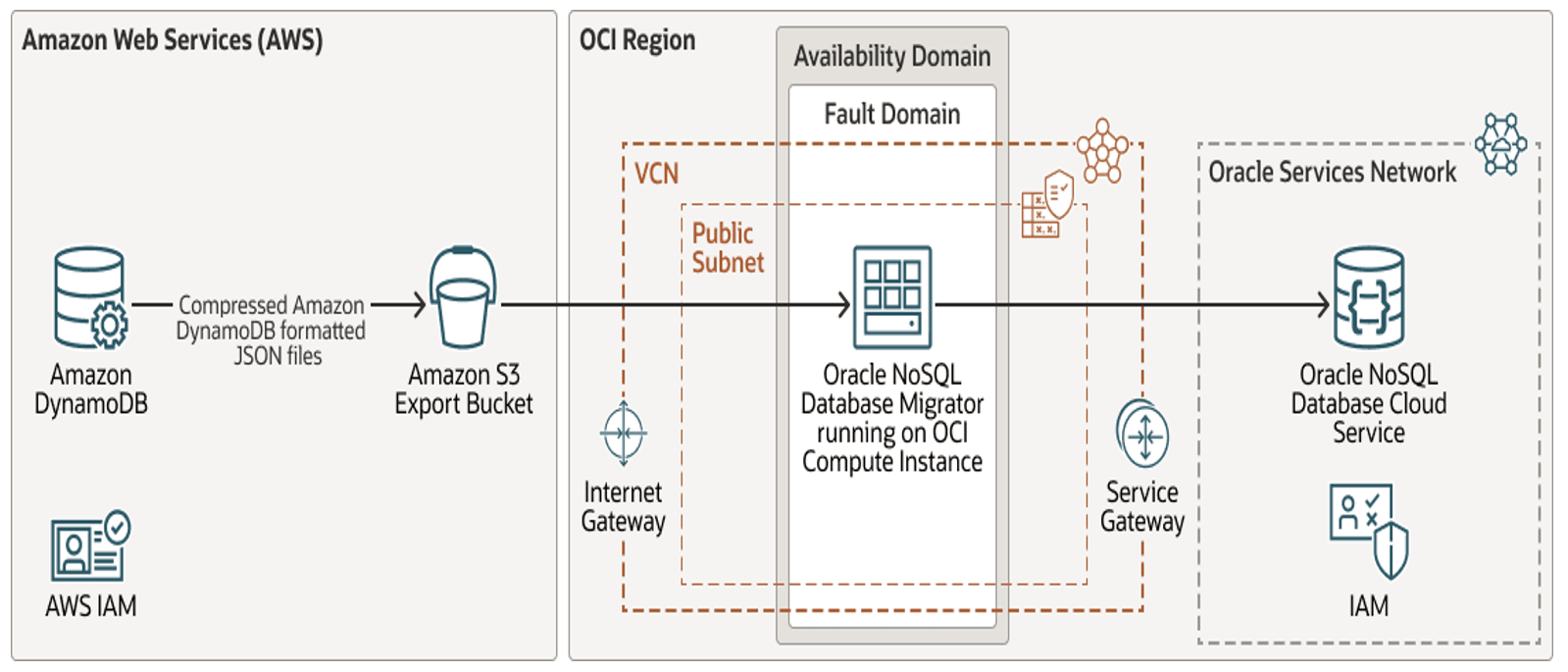

마이그레이션 워크플로우는 DynamoDB의 네이티브 익스포트-S3 기능을 사용하여 DynamoDB JSON 형식으로 테이블 데이터를 추출합니다. 그런 다음 익스포트된 데이터를 OCI(Oracle Cloud Infrastructure)에서 실행되는 Oracle NoSQL Database Cloud Service로 임포트합니다.
구조
마이그레이션 워크플로우는 다음 구성요소로 구성됩니다.
- Amazon DynamoDB(소스 데이터베이스)
- Amazon S3(내보내기 스토리지)
- OCI 컴퓨트 인스턴스(Oracle NoSQL Database Migrator 실행)
- Oracle NoSQL Database Cloud Service(대상 데이터베이스)

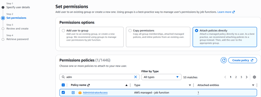

1. AWS에서 IAM 사용자 생성
DynamoDB 작업을 관리할 전용 IAM 사용자를 생성합니다.
a. AWS 콘솔에 로그인
b. IAM, 사용자로 이동합니다.
c. Create User를 누릅니다.
d. 프로그래밍 방식 액세스 할당
AdministratorAccess정책 첨부(데모용)
e. 검토한 후 Create 유저를 누릅니다
⚠️ 운용 환경에서는 최소 권한의 IAM 정책을 사용합니다.

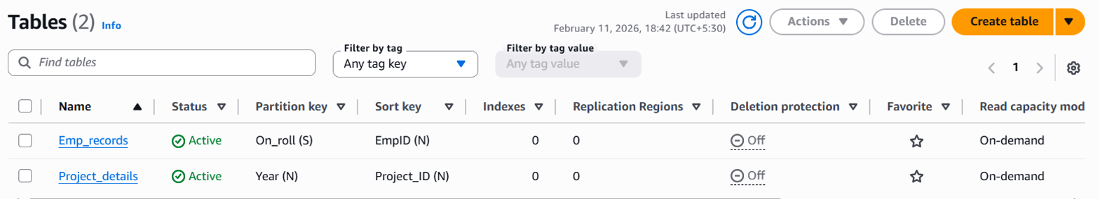

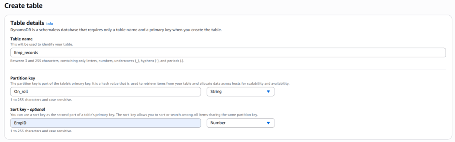

2. AWS에서 DynamoDB 테이블 생성

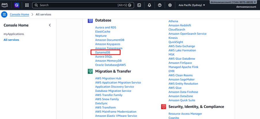

a. AWS 콘솔에 사인인합니다.
b. DynamoDB로 이동합니다.

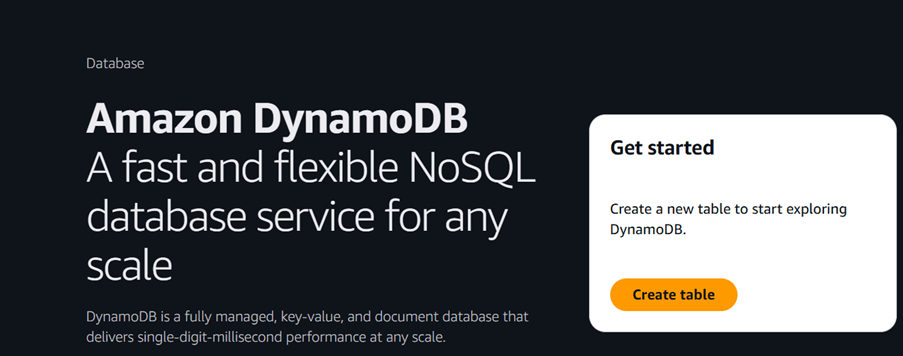

c. 테이블 생성을 누릅니다.
d. 다음을 지정합니다.
- 테이블 이름
- 분할 영역 키
- 선택적 정렬 키
e. 기본 설정을 적용하고 테이블을 생성합니다.
f. 생성된 테이블을 검토합니다.

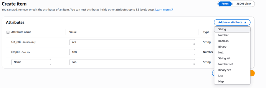

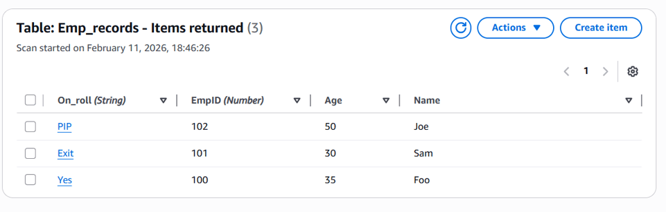

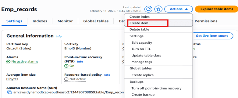

3. DynamoDB 테이블에 새 열 또는 샘플 레코드 삽입을 추가합니다.
a. AWS 콘솔에 사인인합니다.
b. 테이블을 선택합니다
c. 작업, 항목 생성을 누릅니다.
d. 샘플 레코드 삽입
e. 레코드 검증

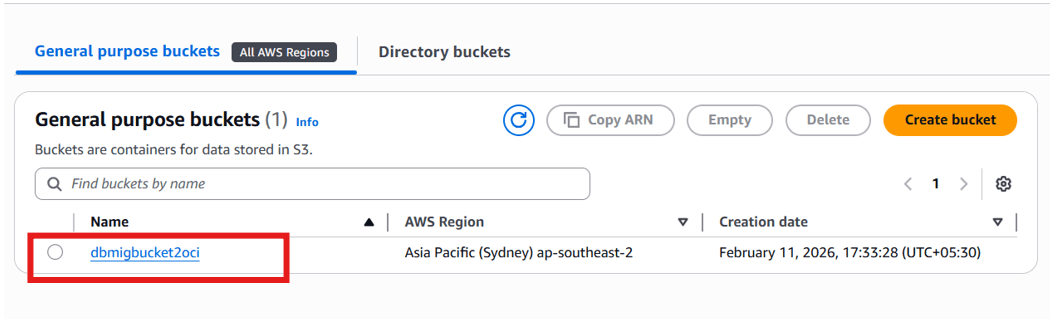

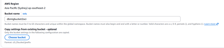

1. Amazon S3 버킷 생성
a. AWS 콘솔에 로그인
b. S3로 이동합니다.
c. 새 버킷 생성
d. 기본 설정 유지
e. 버킷 검증

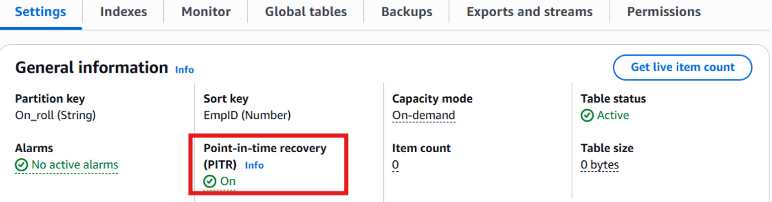

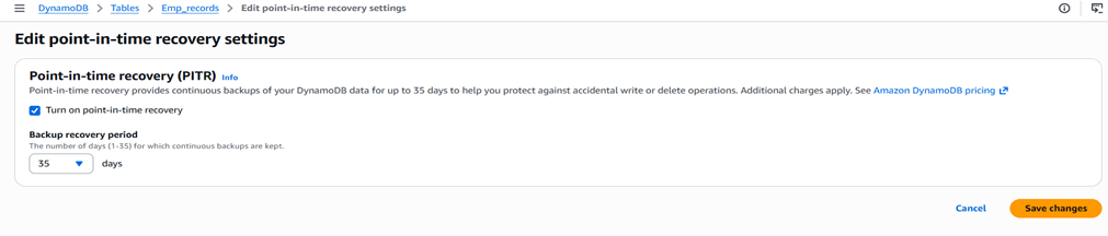

2. PITR(Point-In-Time Recovery) 활성화
DynamoDB 익스포트에는 적시 복구가 필요합니다. PITR을 엑스포트하기 전에 테이블 레벨에서 활성화해야 합니다.
a. 테이블 선택
b. 적시 복구 사용
c. PITR을 활성화한 후

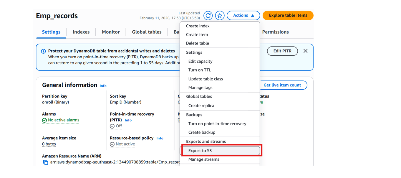

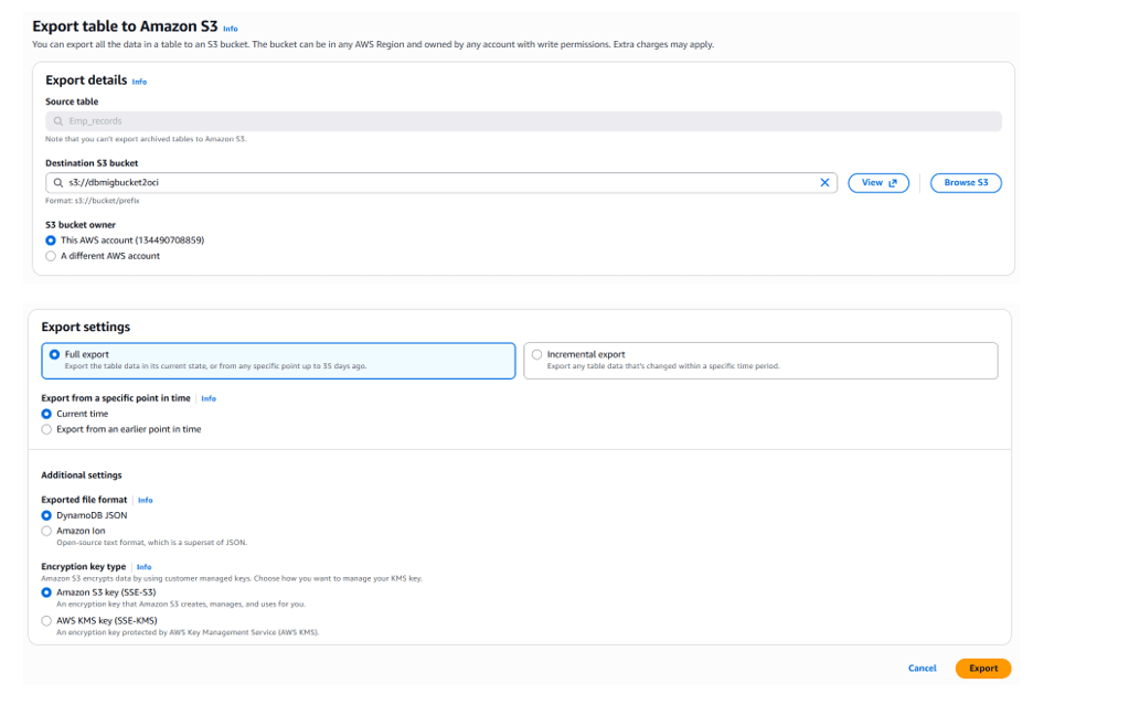

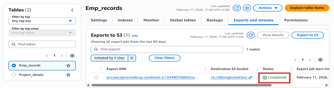

3. 테이블 데이터를 S3 버킷으로 익스포트합니다.
a. AWS 콘솔에 사인인합니다.
b. 테이블 선택
c. S3으로 익스포트를 누릅니다.
d. 다음 중에서 선택합니다.
- 전체 익스포트
- DynamoDB JSON 형식
- 암호화(기본값)
e. 내보내기를 누릅니다

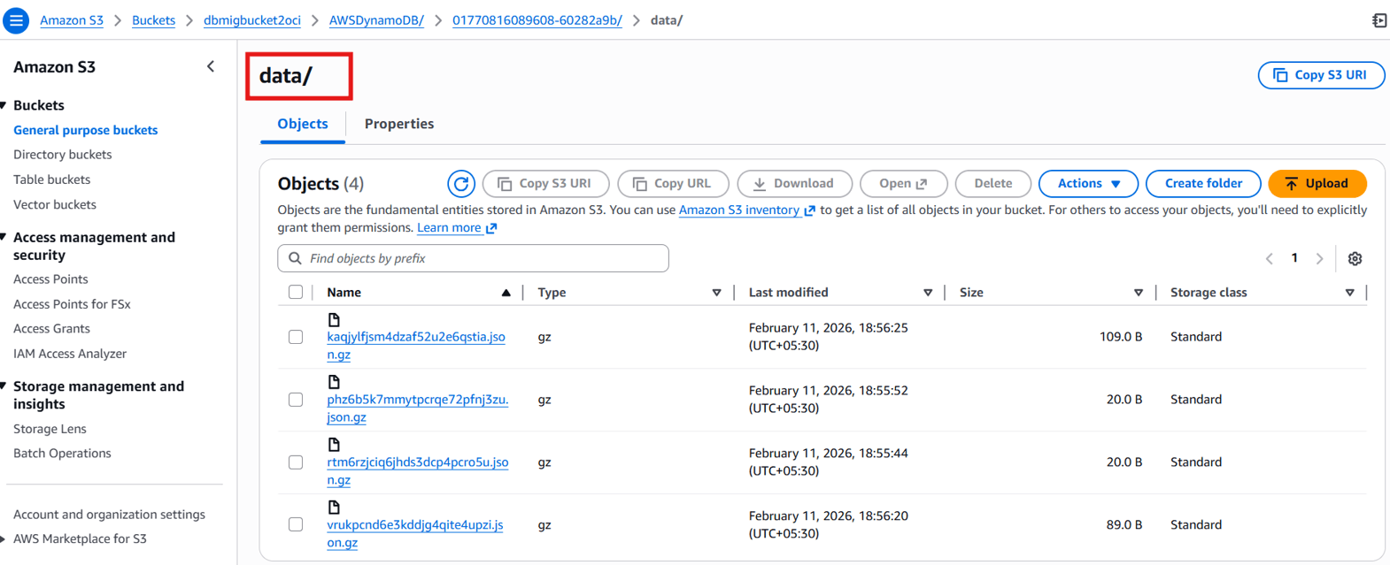

4. 익스포트된 데이터 확인
완료 후:
S3://bucket-name/AWSDynamoDB/ExportID/data/
다음 포함:
- GZIP 압축 JSON 파일
- DynamoDB JSON 형식

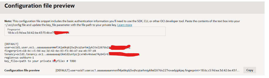

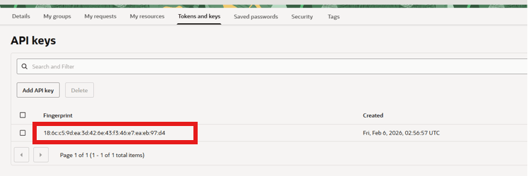

1. OCI API 키 생성
OCI 콘솔에서 대상 Oracle NoSQL Database Cloud Service 테이블을 소유할 OCI 사용자를 위한 API 키를 생성합니다. 이 사용자에게 Oracle NoSQL Database Cloud Service 테이블을 생성하고 관리할 수 있는 권한이 있어야 합니다.
a. OCI 콘솔에서 프로파일, API 키를 엽니다.
b. 새 API 키 추가.
c. 개인 키를 다운로드합니다.
d. 레코드:
- 사용자 OCID
- 테넌시 OCID
- 지문
- 영역 식별자
2. OCI 구성 파일 생성
a. SSH를 사용하여 이전에 생성된 컴퓨트 인스턴스에 opc 사용자로 로그인합니다.
b. /home/opc/.oci directory 아래에 모든 OCI ID 파일을 생성합니다.
전용 키:
c. 컴퓨트의 개인 키를 /home/opc/.oci/ociuser.pem로 복사합니다.
구성 파일:
\$vi /home/opc/.oci/config
예:
[DEFAULT]
user=ocid1.user.oc1...
fingerprint=xx:xx:xx
tenancy=ocid1.tenancy.oc1...
region=ap-hyderabad-1
key_file=/home/opc/.oci/ociuser.pem

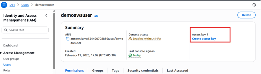

3. AWS 액세스 키 생성
AWS 콘솔에서 Amazon DynamoDB 데이터를 내보내는 Amazon S3 Object Storage에 액세스할 사용자에 대한 액세스 키(존재하지 않은 경우)를 생성합니다.
a. AWS 콘솔에 사인인합니다.
b. IAM, User, Security Credentials로 이동합니다.
c. 액세스 키 생성
사용 사례: AWS 외부에서 실행되는 애플리케이션.

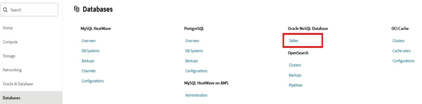

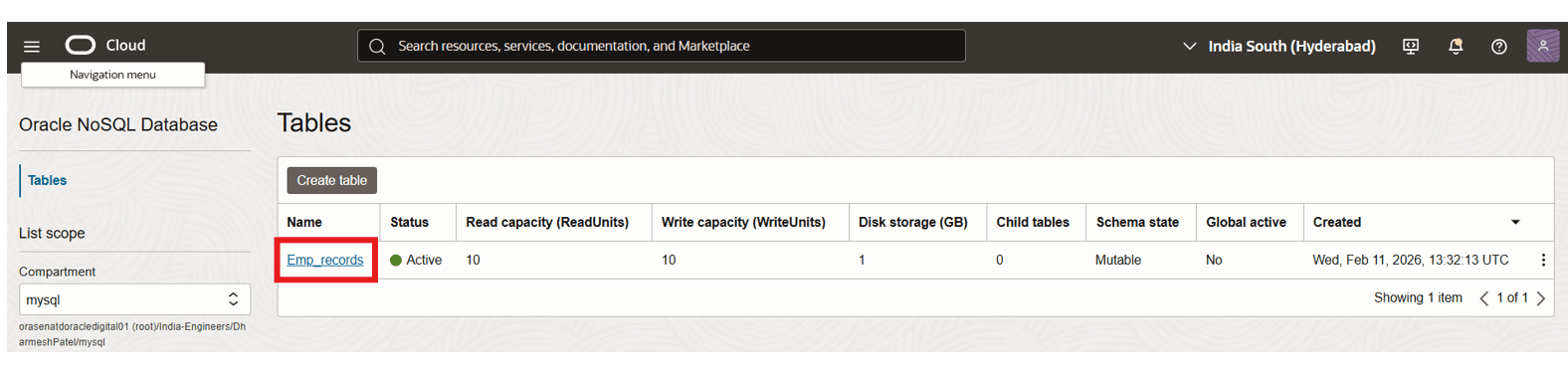

작업 6: 이전 검증
Data Migrator를 성공적으로 실행한 후 DynamoDB에 삽입된 모든 테이블 레코드가 Oracle NoSQL에 표시되어야 합니다.
a. OCI 콘솔을 엽니다.
b. 데이터베이스, Oracle NoSQL Database, 테이블로 이동합니다.
c. 적절한 컴파트먼트를 선택합니다.
d. 이전된 테이블을 엽니다.

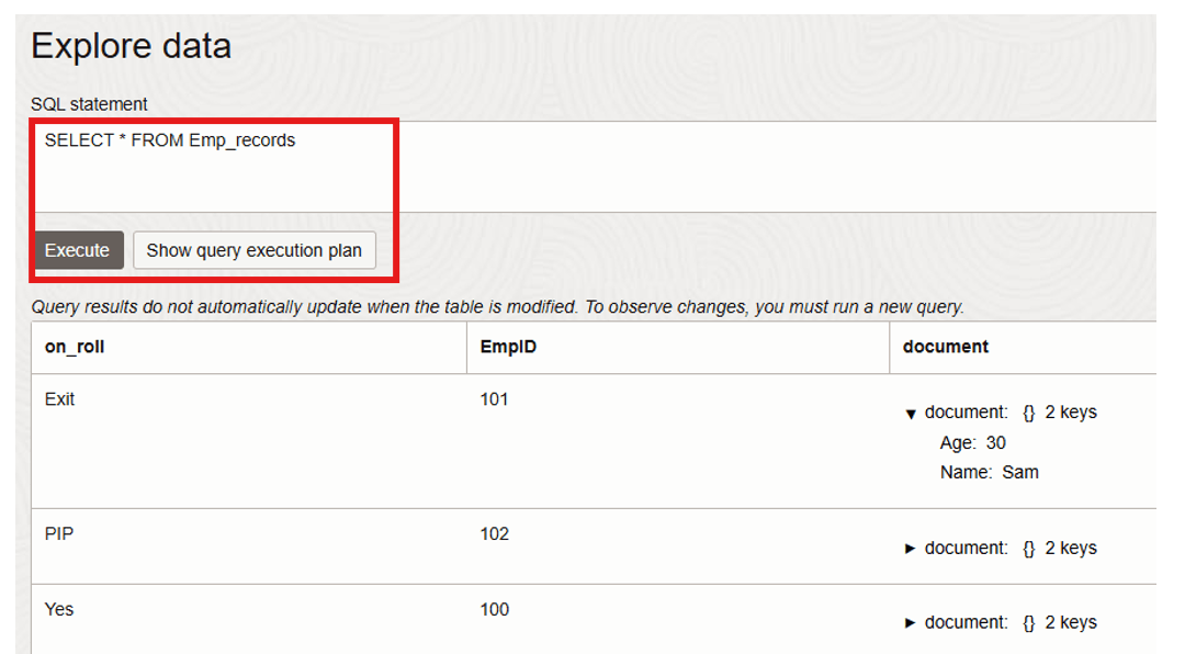

e. 레코드를 확인합니다.
- Table을 선택하고 Explore data를 누릅니다.
- Execute를 누릅니다.
