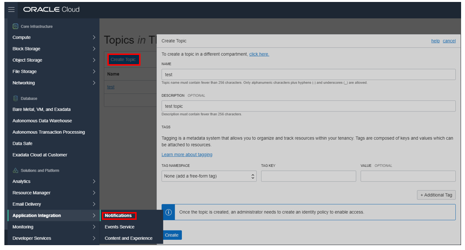

먼저 알림 항목을 만들고 이 항목에 가입합니다. OCI 서비스 메뉴에서 애플리케이션 통합 아래의 통지를 누릅니다.
항목 생성을 누르고 대화상자를 채웁니다.
- 이름: 이름을 제공합니다.
- 설명: 설명을 제공합니다.
Create를 누릅니다.

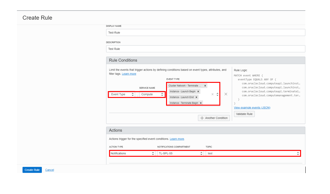

규칙 생성을 누릅니다. 대화 상자를 채웁니다.
- DISPLAY NAME: 이름을 제공합니다.
- DESCRIPTION: 설명을 입력합니다.
규칙 조건 아래:
- 이벤트 유형이 선택되었는지 확인합니다.
- 서비스 이름: 컴퓨트입니다.
- EVENT TYPE: 드롭다운 메뉴에서 Instance-Launch Begin, Instance-Launch End, Instance-Terminate Begin 및 Instance-Terminate End라는 네 가지 유형을 선택합니다.
작업에서 다음을 수행합니다.
- ACTION TYPE(ACTION TYPE): 통지입니다.
- NOTIFICATIONS COMPARTMENT: 왼쪽 탐색 창의 목록 범위에서 구획을 선택합니다.
- TOPIC: 이전에 생성한 항목을 선택합니다.
규칙 생성을 누릅니다.
