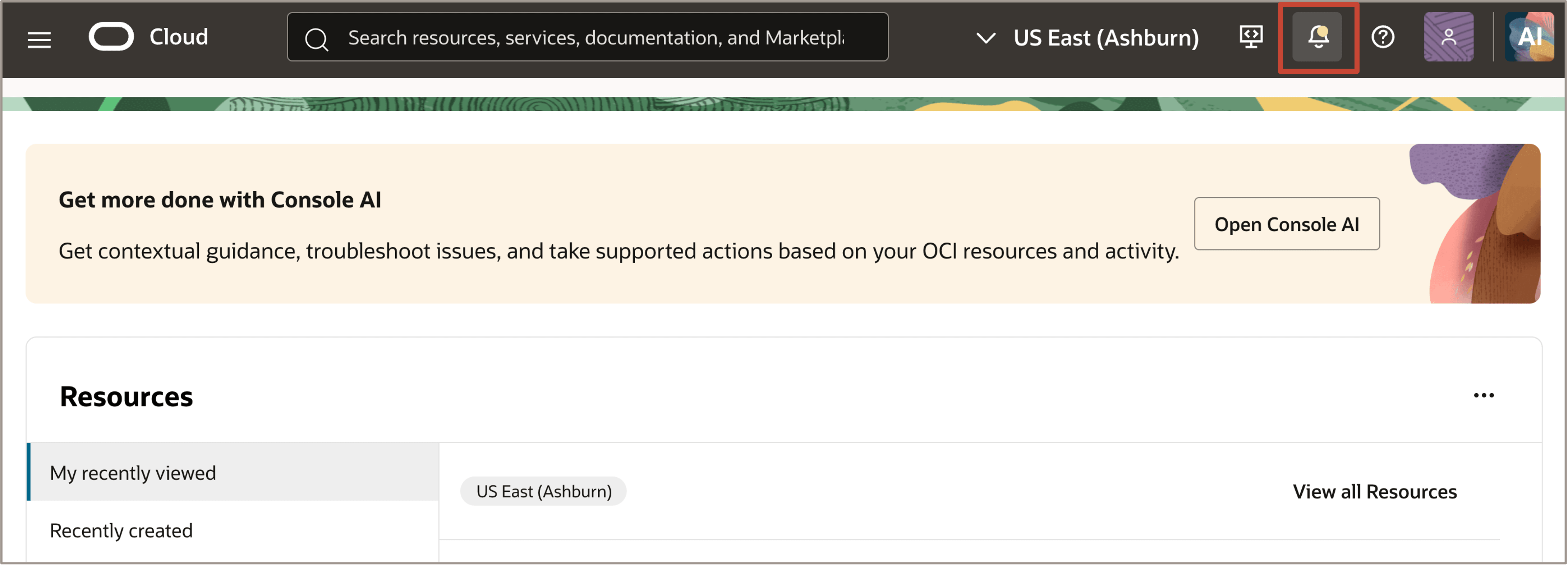

OCI 콘솔에 사인인합니다.

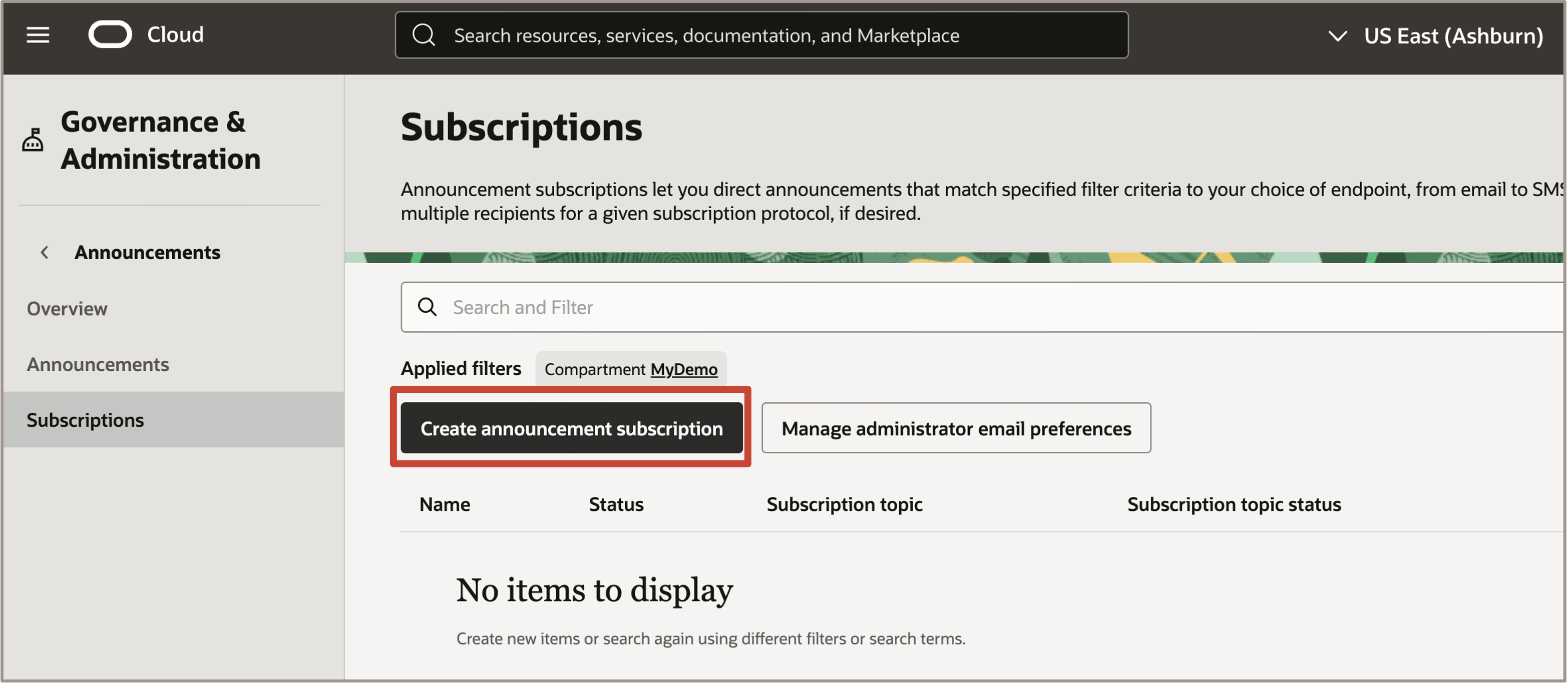

OCI 콘솔의 오른쪽 상단 모서리에 있는 공고(벨) 아이콘을 눌러 공고를 엽니다.
그림 navigate-announcement-oci.png에 대한 설명

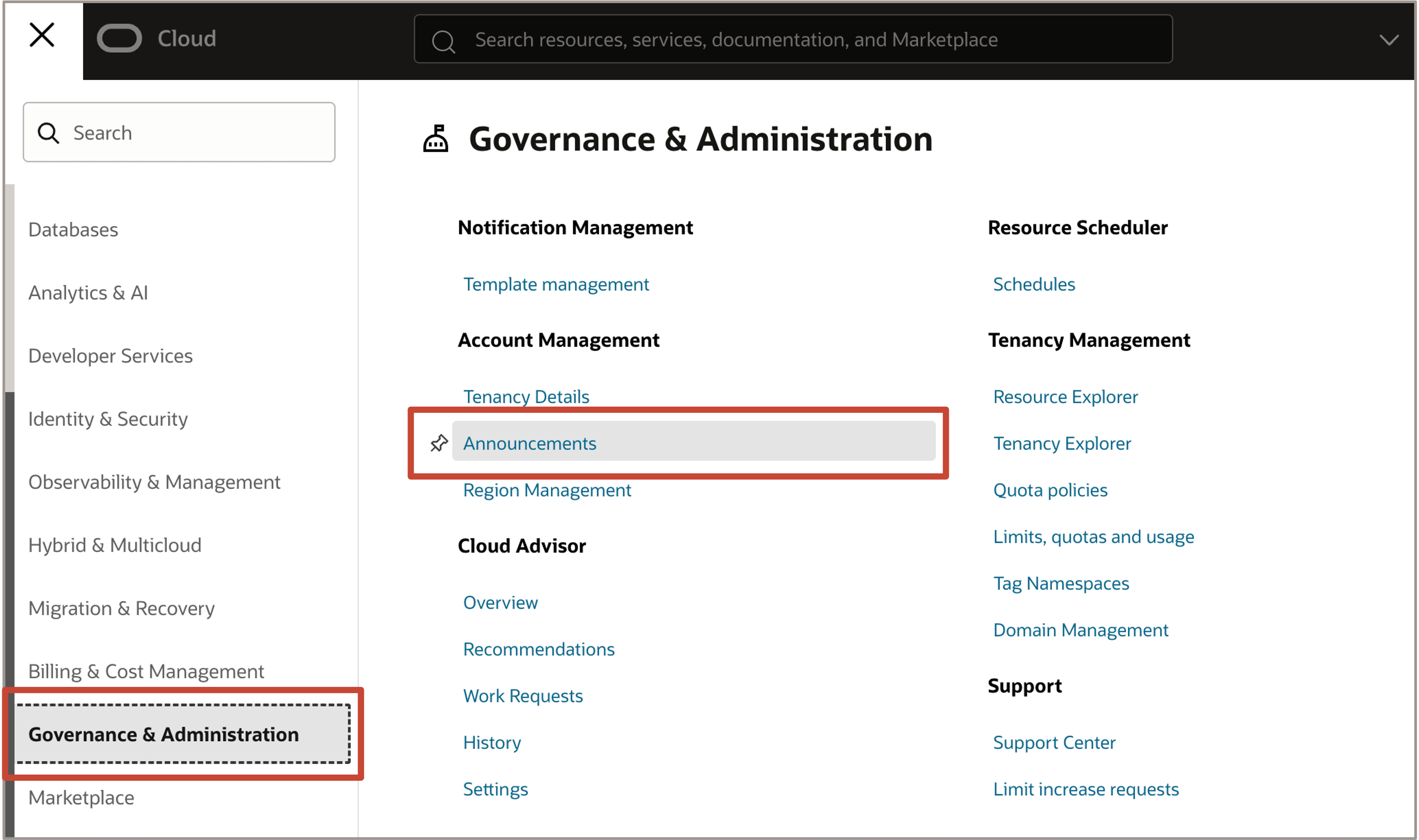

또는 거버넌스 및 관리, 계정 관리로 이동한 다음 OCI 콘솔에서 공지사항을 열 수도 있습니다.
공지사항 페이지에서 구독을 누릅니다.
공고 구독 생성을 누릅니다.

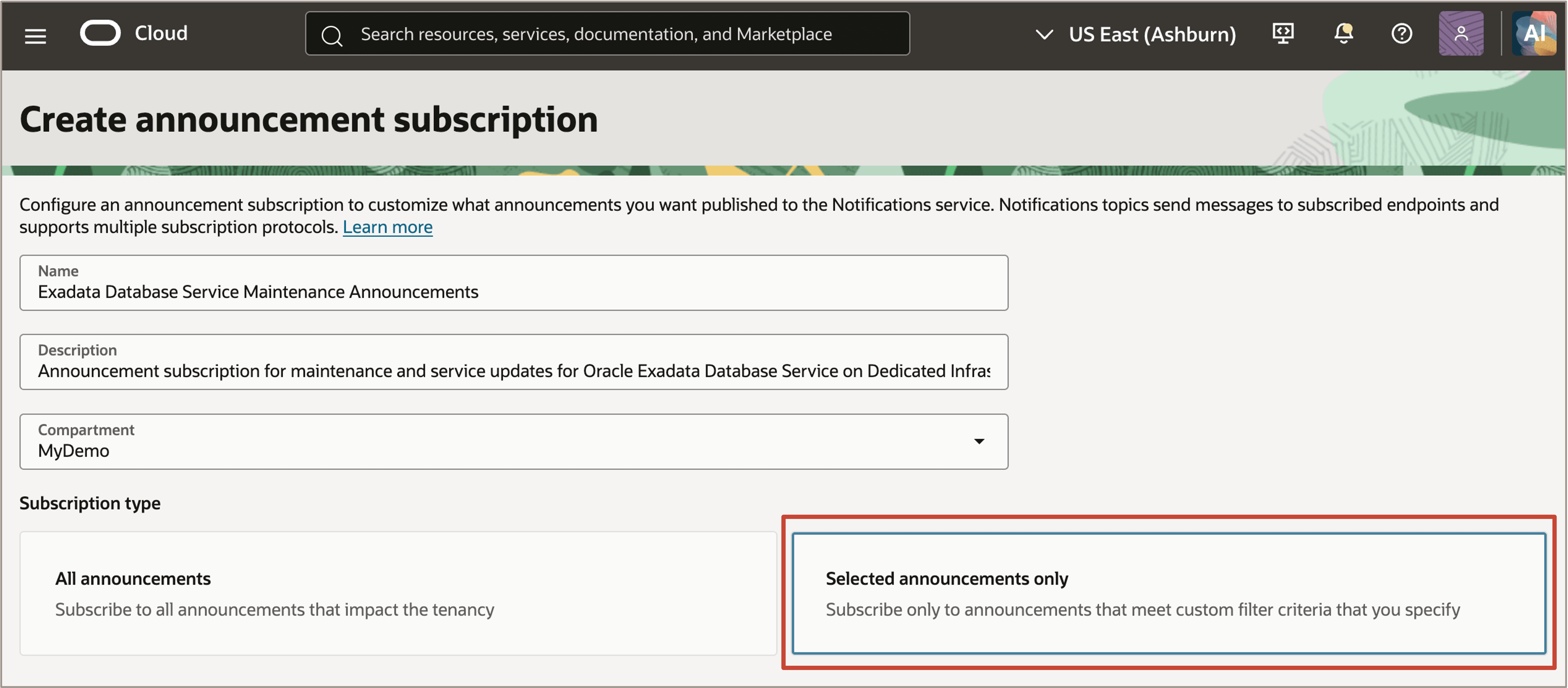

작업 2: 공고 구독 생성 및 구성
공고 구독 생성 페이지에서 구독의 용도를 식별하는 이름 및 선택적 설명을 입력합니다.
예:
- 이름:
Exadata Database Service Maintenance Announcements - 설명:
Announcement subscription for maintenance and service updates for Oracle Exadata Database Service on Dedicated Infrastructure
- 이름:
공고 구독을 생성할 컴파트먼트를 선택합니다.
구독 유형에서 선택된 공고만을 선택합니다.
이 옵션을 사용하면 통지 토픽에 게시될 공고를 결정하는 필터를 구성할 수 있습니다.

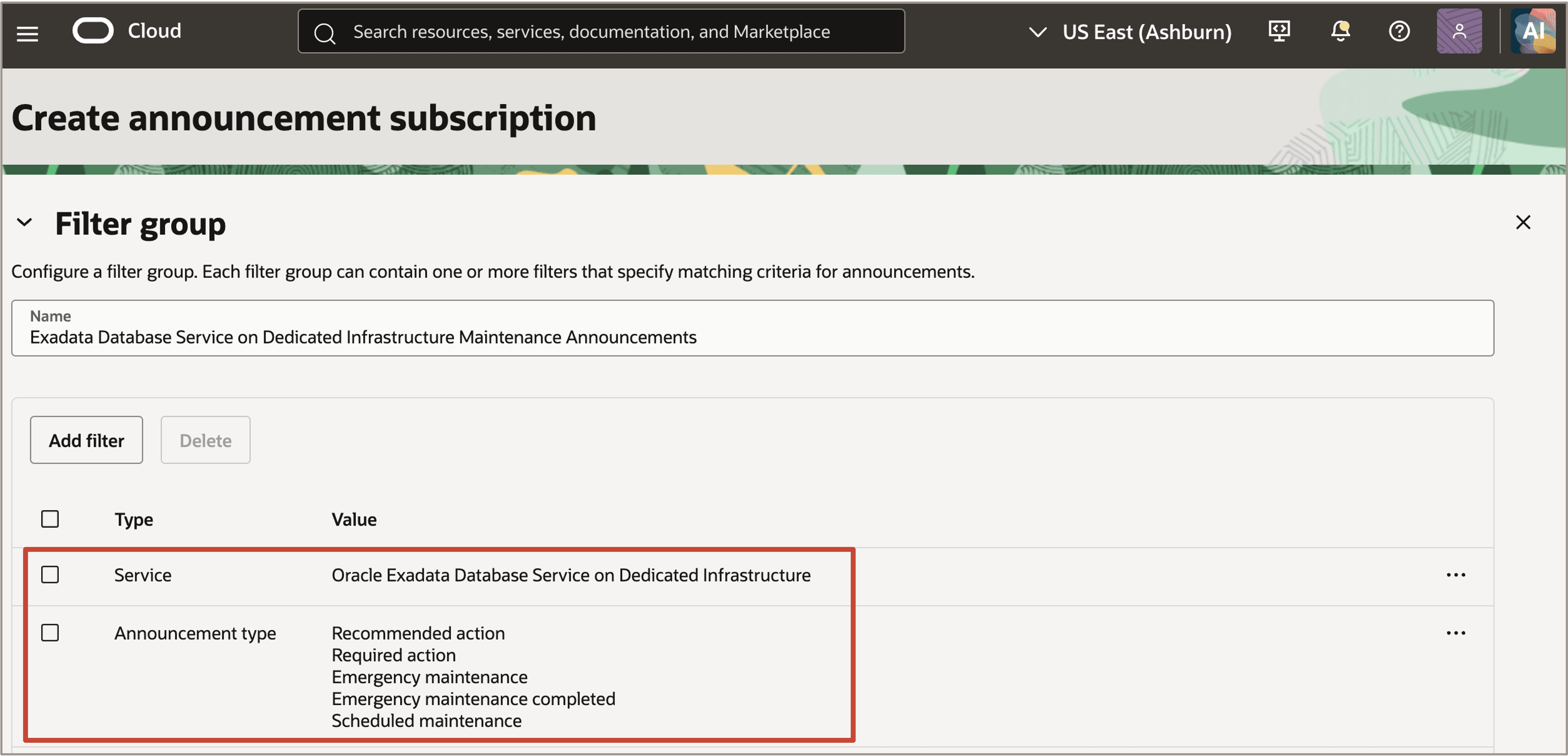

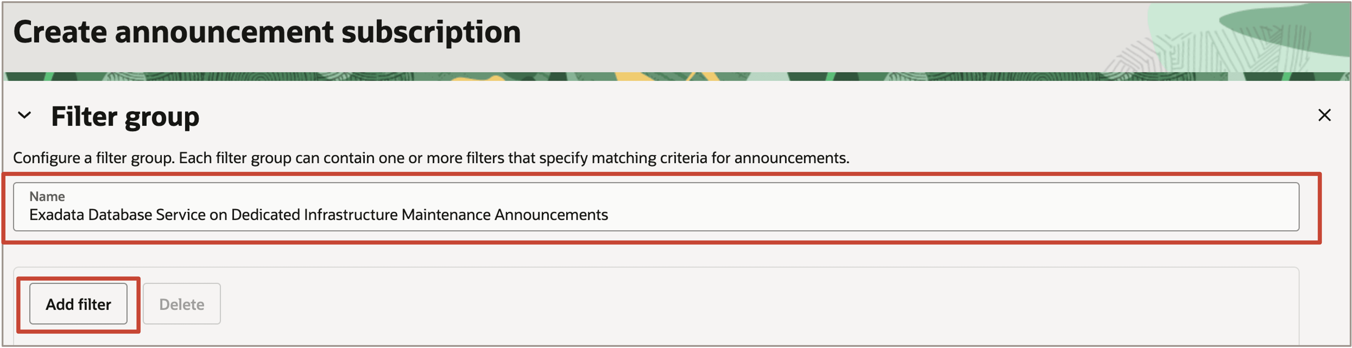

필터 그룹 섹션에서 필터 그룹에 대해 설명하는 이름을 입력합니다.
예:
Exadata Database Service on Dedicated Infrastructure Maintenance Announcements -

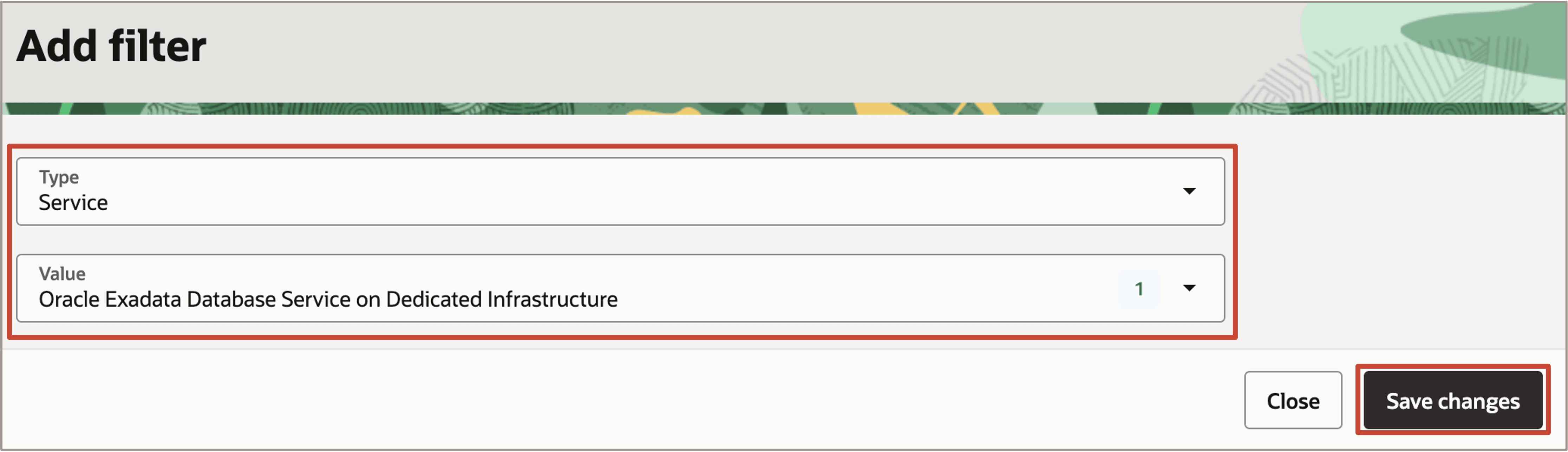

필터 추가을 누릅니다.
유형에 대해 서비스를 선택합니다. 값의 경우 Oracle Exadata Database Service on Dedicated Infrastructure를 선택합니다. 변경사항 저장 누르기

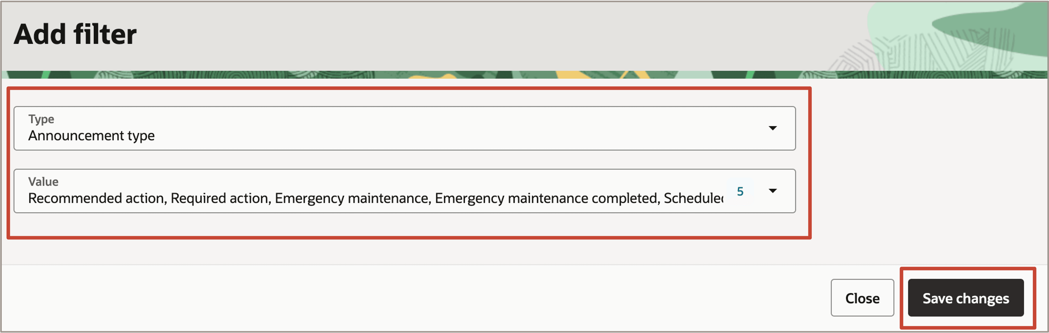

필터 추가를 다시 누르고 공고 유형을 선택합니다.
수신할 공고 유형을 선택합니다. 이 예에서는 다음을 선택합니다.
- 권장되는 작업
- 필요한 작업
- 긴급 유지보수
- 긴급 유지보수 완료
- 일정이 잡힌 유지보수
변경사항 저장를 누릅니다.

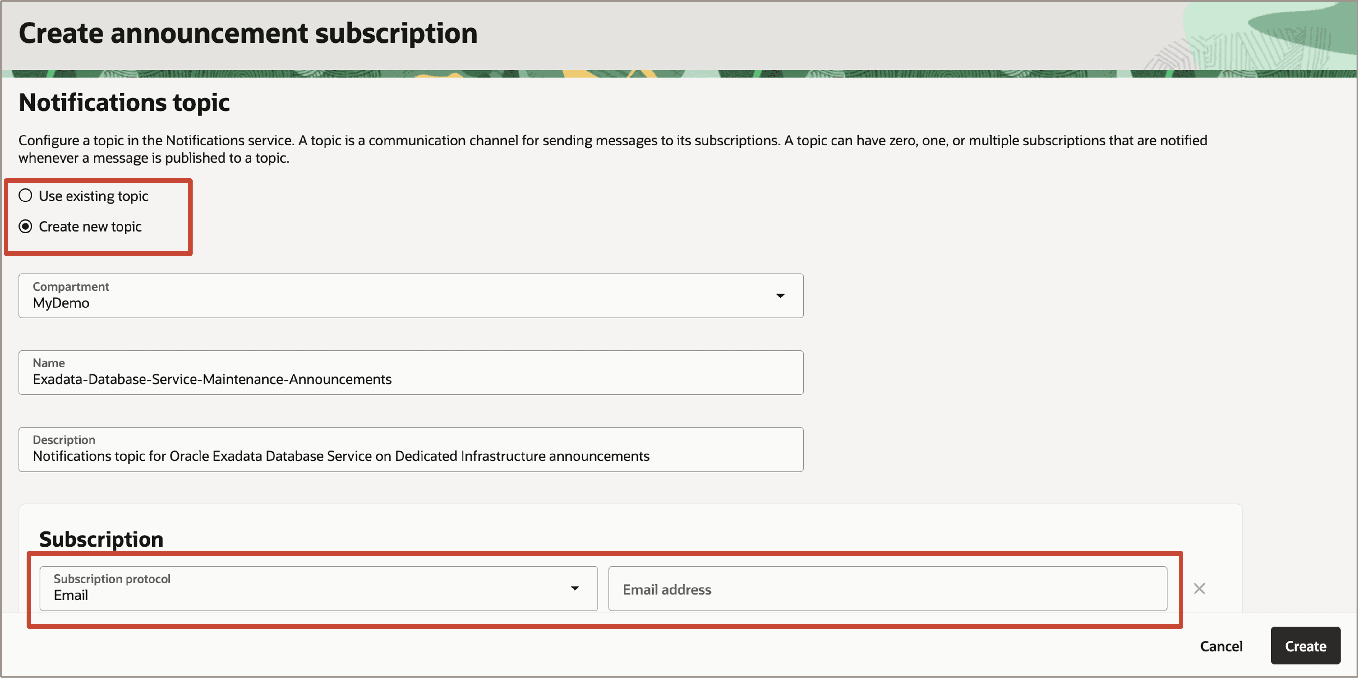

작업 3: 통지 항목 구성 및 공고 구독 생성
공고 필터를 구성한 후 일치하는 공고를 수신할 OCI 통지 토픽을 구성합니다.
기존 통지 토픽을 사용하거나 새 토픽을 생성할 수 있습니다.
통지 항목 섹션에서 새 항목 생성을 선택합니다.
주: 이 공고 구독에 사용할 OCI 통지 토픽이 이미 있는 경우 기존 토픽 사용을 선택할 수 있습니다.
통지 토픽을 생성할 구획을 선택합니다.
토픽에 대한 이름 및 선택적 설명을 입력합니다.
예:
- 이름:
Exadata-Database-Service-Maintenance-Announcements - 설명:
Notifications topic for Oracle Exadata Database Service on Dedicated Infrastructure announcements
- 이름:
구독에서 공고 전달에 사용할 구독 프로토콜을 선택합니다.
지원되는 옵션은 다음과 같습니다.
- 전자 우편
- 기능
- HTTPS 사용자정의 URL
- PagerDuty
- Slack
- SMS
선택한 프로토콜에 필요한 끝점 정보를 입력합니다.
예를 들어, 전자메일을 선택하는 경우 공고를 수신할 전자메일 주소를 입력합니다.
생성을 누릅니다.

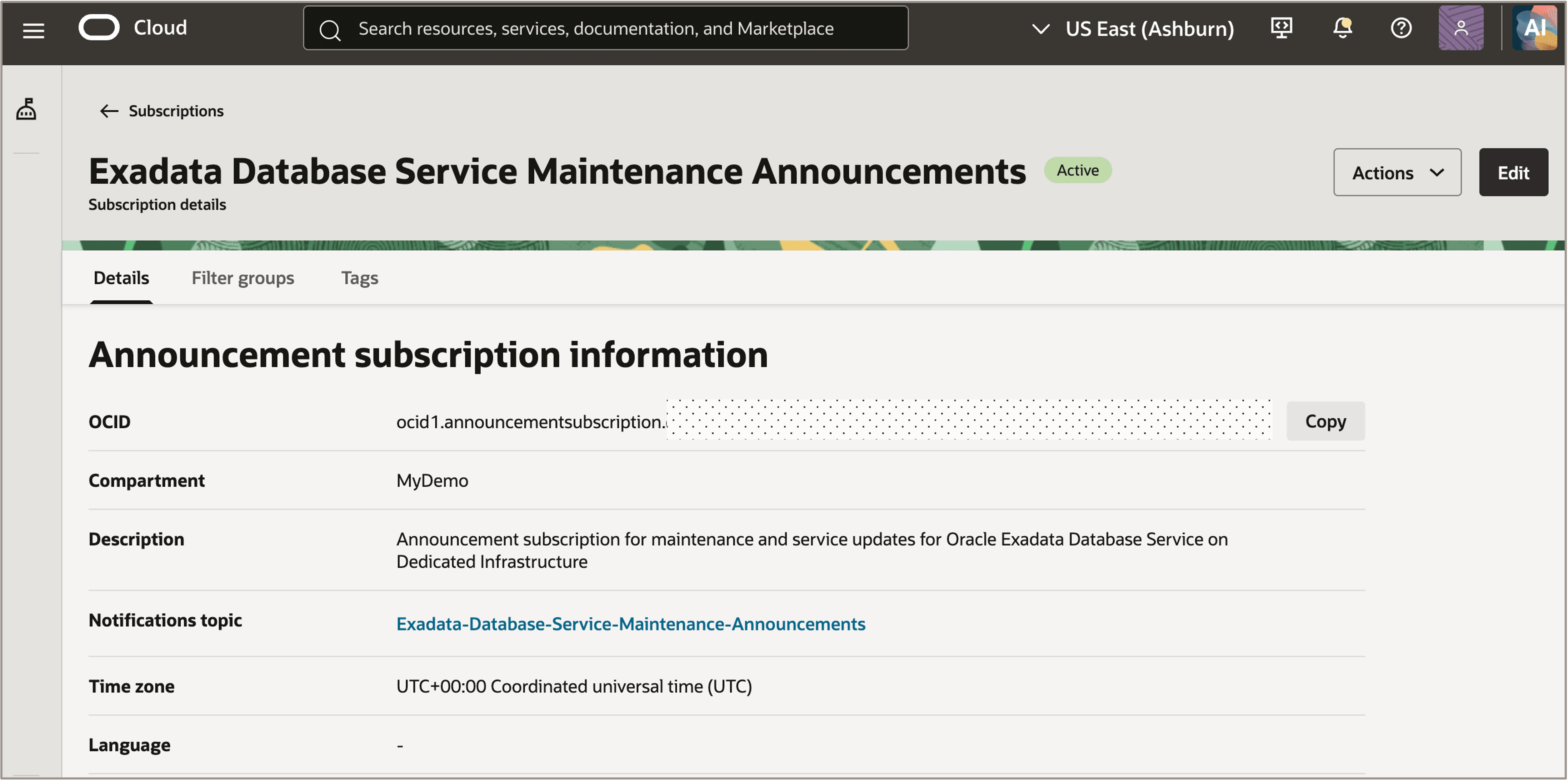

공고 구독이 생성되고 일치하는 공고가 구성된 통지 토픽에 게시됩니다.
그림 analytics-active.png에 대한 설명

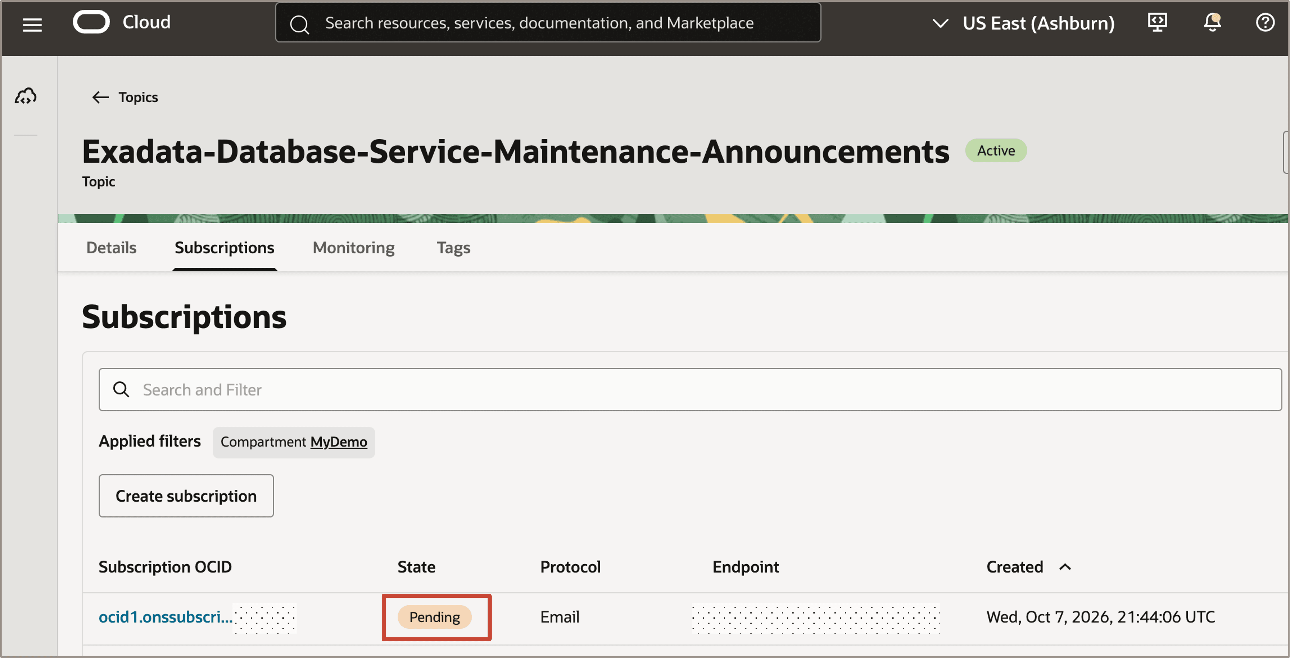

전자메일 구독을 구성하는 경우 수신자는 공고를 받기 전에 구독을 확인해야 합니다. 가입은 확인될 때까지 보류 중 상태로 유지됩니다.

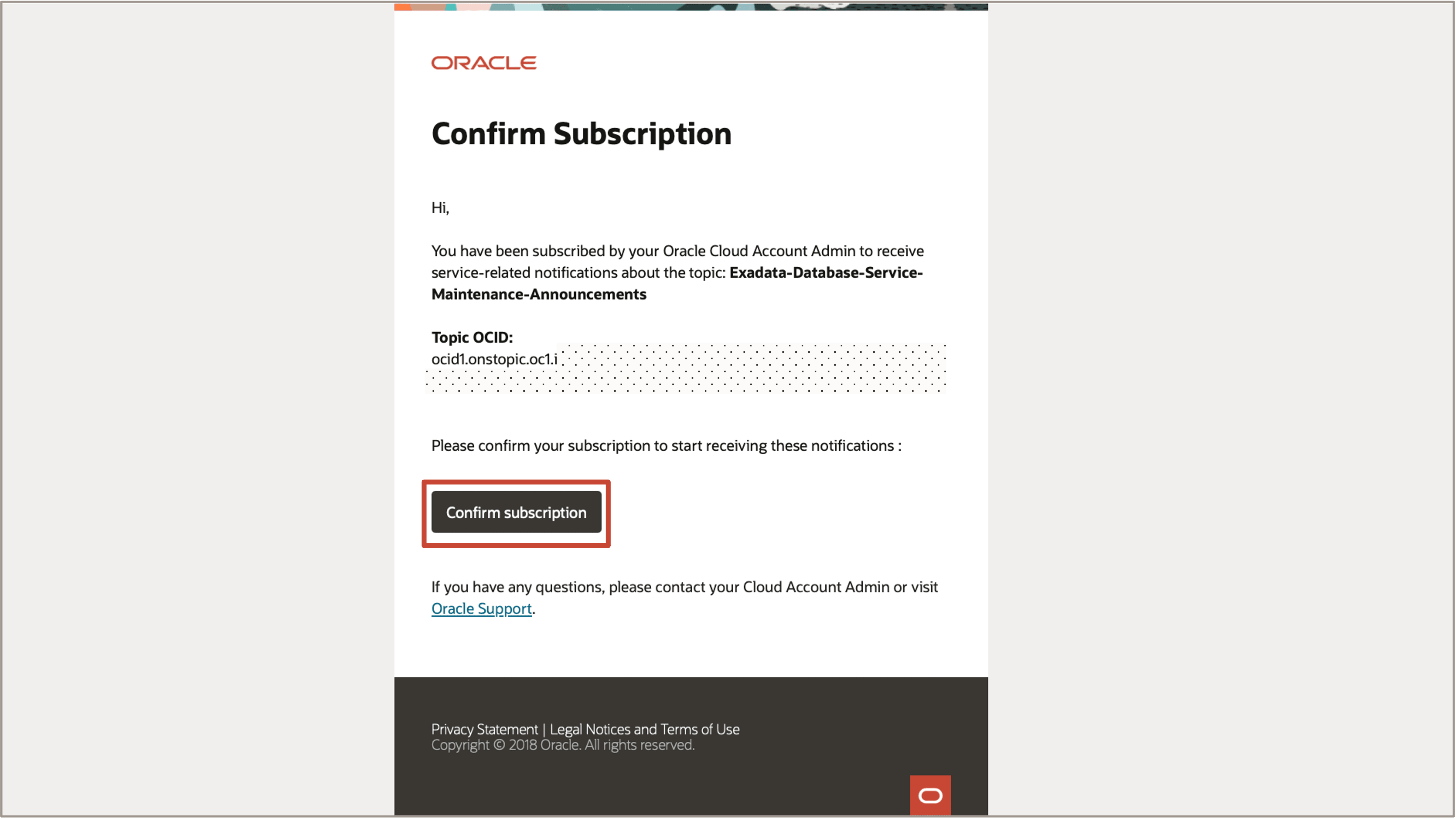

작업 4: 전자메일 가입 확인
전자메일을 구독 프로토콜로 선택한 경우 OCI 통지는 구성된 전자메일 주소로 확인 전자메일을 전송합니다.
구성된 전자메일 주소로 전송된 확인 전자메일을 엽니다.
가입 확인을 누릅니다.

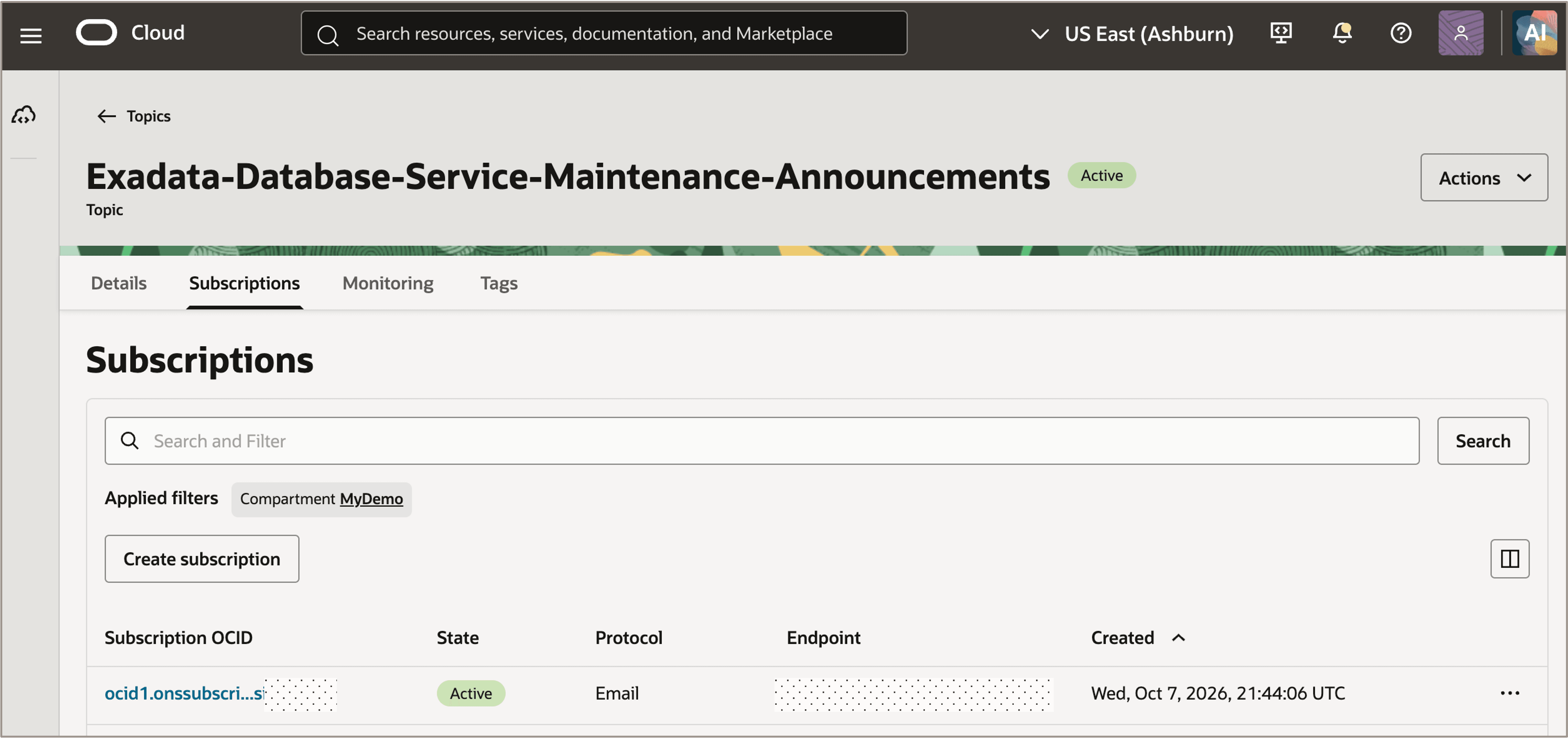

OCI 콘솔에서 통지 항목으로 이동하여 구독 탭을 엽니다.
이메일 구독이 활성 상태인지 확인합니다.
그림 subscription-confirmed.png에 대한 설명
확인 링크가 만료되면 통지 항목으로 이동하고 구독 탭을 열고 해당 구독에 대한 작업 메뉴(점 3개)를 누른 다음 확인 재전송을 선택합니다.
참고:
이메일 구독에 대한 확인 링크는 3일 동안 유효합니다.
