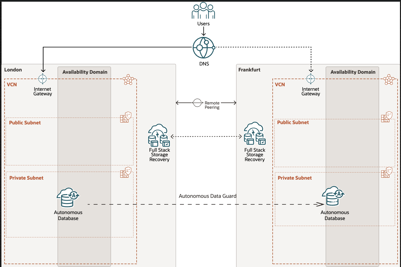

이 사용지침서에서는 전체 복제 옵션을 사용하여 OCI Full Stack DR Start Drill 계획에서 고객 관리 암호화 키를 사용하여 Autonomous Database Serverless를 추가하는 방법에 대해 설명합니다.
이 설정에서는 리전 간 Oracle Autonomous Data Guard를 기본 리전에서 대기 리전으로 사용하여 Autonomous Database Serverless가 설정됩니다.
OCI Full Stack DR에서 이를 설정하려면 기본 보호 그룹기본 Autonomous Database Serverless를 추가하고, 대기 보호 그룹대기 Autonomous Database Serverless를 추가해야 합니다.
이 기능은 Autonomous Database Serverless 멤버를 추가하는 동안 DR 드릴 멤버 속성에 대한 대기 유형에서 전체 복제본을 선택한 경우에만 사용할 수 있습니다.
Start Drill 계획 실행 중 OCI Full Stack DR은 대기 영역에 제공된 고객 관리 키를 사용하여 Autonomous Database Serverless 데이터베이스를 생성합니다.

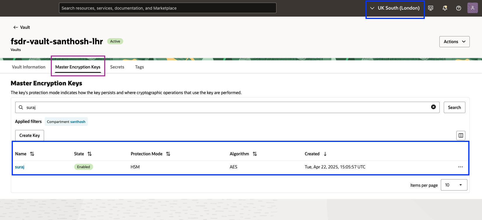

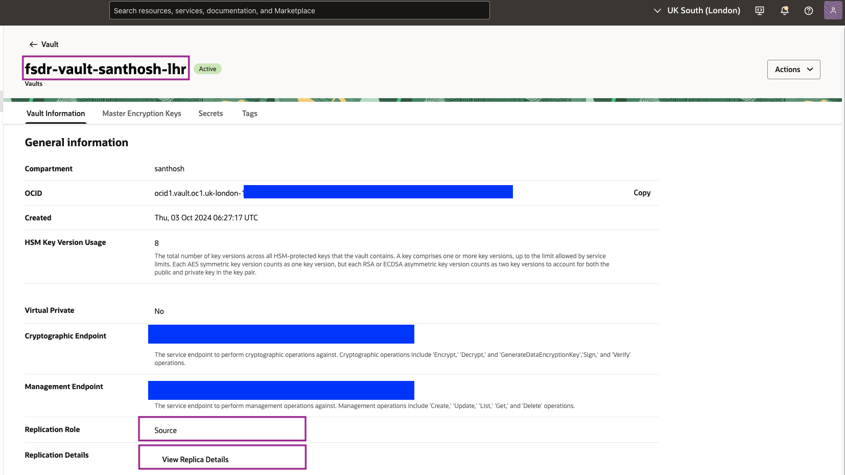

  1. 그림 1.1과 같이 OCI 콘솔로 이동하여 Vault로 이동합니다.
    1. OCI 지역 컨텍스트가 Region 1(London)로 설정되어 있는지 확인합니다.
    2. ID 및 보안을 누릅니다.
    3. Key Management & Secret Management를 누릅니다.
    4. 저장소를 누릅니다.
    5. fsdr-vault-santhosh-lhr 저장소를 선택합니다.
    6. Replication RoleSource로 표시되는지 확인합니다.
    7. Master Encryption Keys로 이동하면 Autonomous Database Serverless 데이터베이스에서 고객 관리 키로 사용할 suraj 키가 표시됩니다.

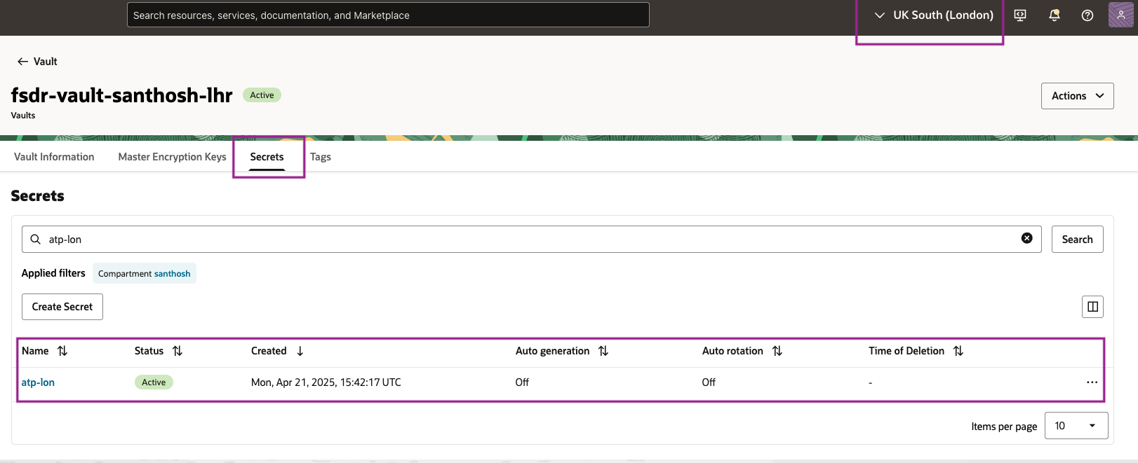

    8. 비밀로 이동하면 OCI Full Stack DR 보호 그룹의 멤버로 자율운영 데이터베이스를 추가하는 동안 사용할 암호 atp-lon이 표시됩니다.
    그림 1.1: 영역 1의 Vault 확인
    그림 1.2: 영역 1의 마스터 암호화 키를 확인합니다.
    그림 1.3: 영역 1의 암호 확인

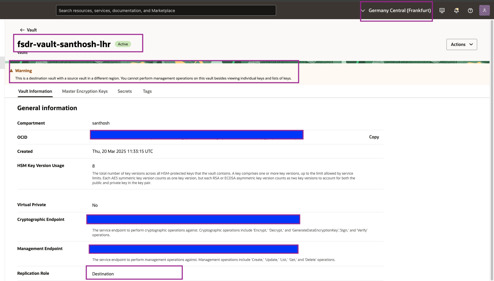

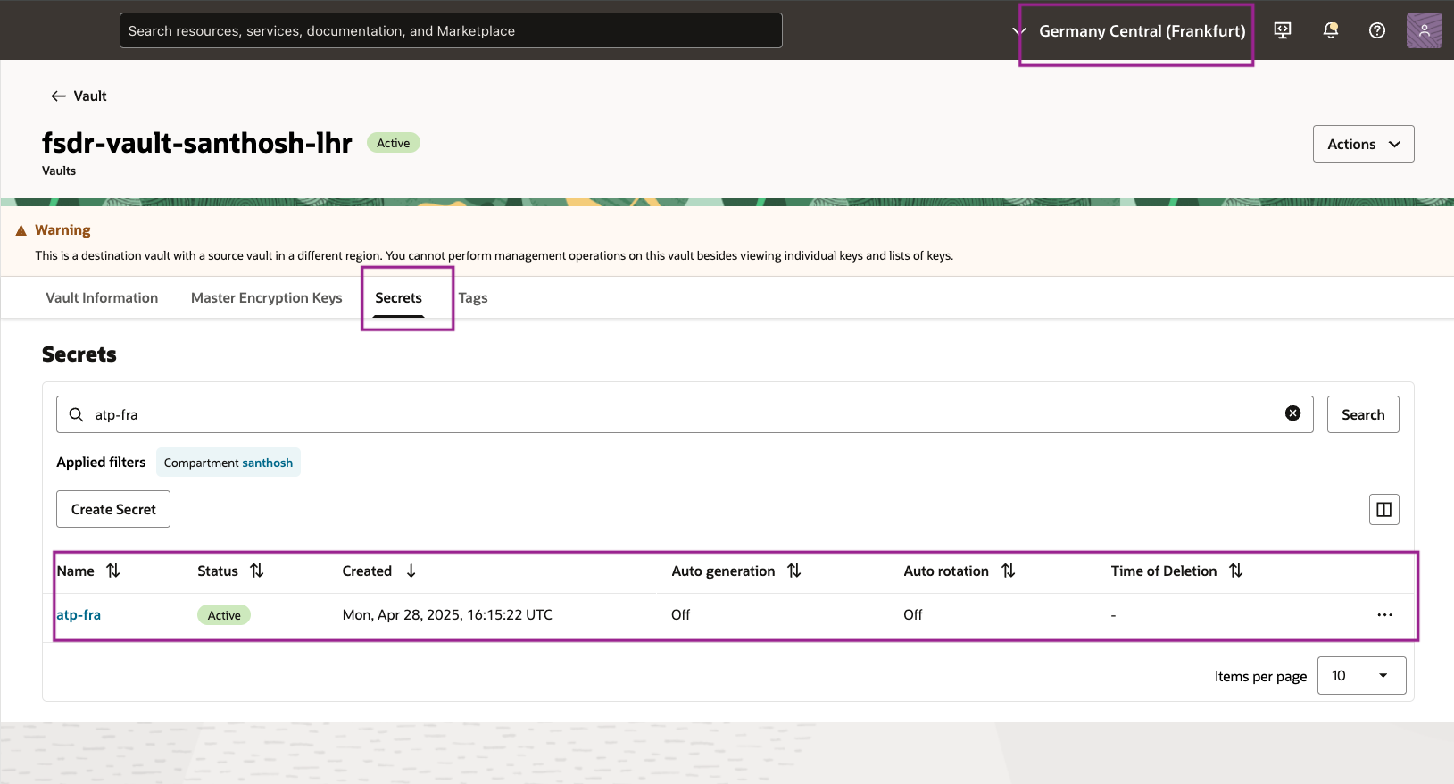

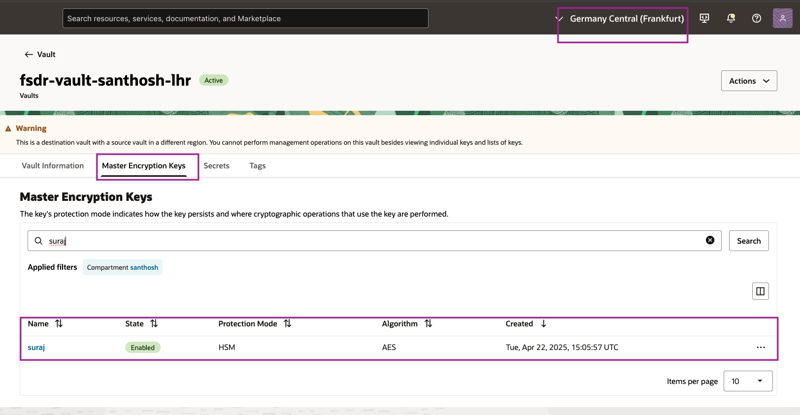

  2. 그림 1.4와 같이 OCI 콘솔로 이동하여 Vault로 이동합니다.
    1. OCI 지역 컨텍스트가 Region 1(Frankfurt)로 설정되어 있는지 확인합니다.
    2. ID 및 보안을 누릅니다.
    4. 저장소를 누릅니다.
    6. Replication RoleDestination으로 표시되는지 확인합니다.
    8. 비밀로 이동하면 OCI Full Stack DR 보호 그룹의 멤버로 자율운영 데이터베이스를 추가하는 동안 사용할 암호 atp-fra이 표시됩니다.
    그림 1.4: 영역 2의 Vault 확인
    그림 1.5: 영역 2에서 마스터 암호화 키를 확인합니다.
    그림 1.6: 영역 2의 암호를 확인합니다.
    주: 암호(atp-fra)는 각 영역에서 수동으로 만들어야 하며, 저장소 복제는 암호를 복제하지 않습니다.

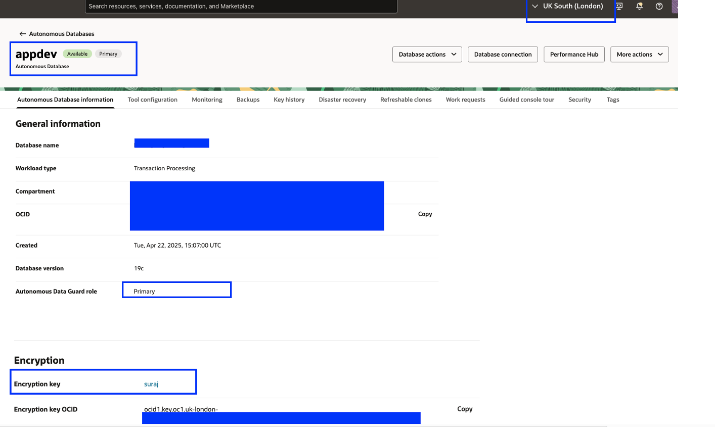

  1. 그림 2.1과 같이 OCI 콘솔로 이동하여 Autonomous Databases로 이동합니다.
    2. Oracle Database를 누릅니다.
    3. Autonomous Database를 누릅니다.
    4. appdev 데이터베이스를 선택합니다.
    5. appdev 데이터베이스는 Primary 역할로 지정됩니다.
    6. Autonomous Database 정보확장 섹션으로 이동합니다.
    7. 재해 복구를 누릅니다.

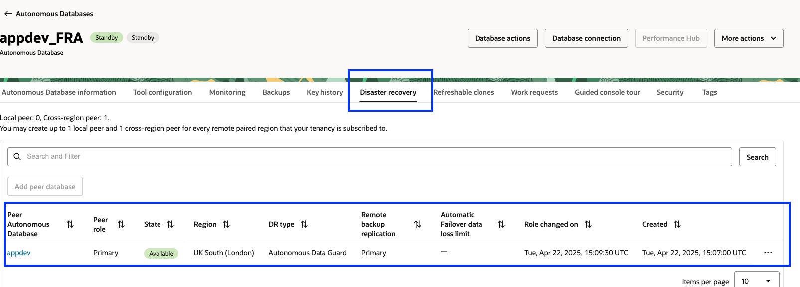

    8. 피어 자율운영 데이터베이스 세부정보를 확인합니다. 데이터베이스 이름, 피어 롤, 지역, DR 유형이 표시되어야 합니다. Oracle Autonomous Data Guard가 지역 2(프랑크푸르트)에서 사용으로 설정됩니다.
    그림 2.1: 영역 1에서 ADB CMK 확인
    그림 2.2: 영역 1에서 자율 Data Guard 확인

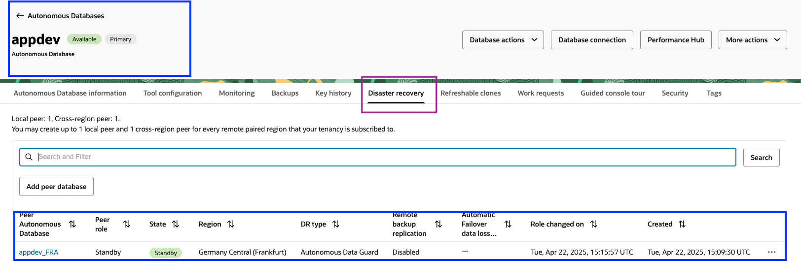

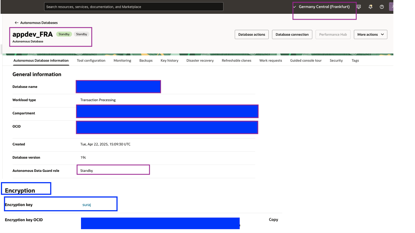

  2. 그림 2.3과 같이 OCI 콘솔로 이동하여 Autonomous Databases로 이동합니다.
    4. appdev_FRA 데이터베이스를 선택합니다.
    5. appdev_FRA 데이터베이스는 Standby 역할로 지정됩니다.
    7. 재해 복구를 누릅니다.
    8. 피어 자율운영 데이터베이스 세부정보를 확인합니다. 데이터베이스 이름, 피어 롤, 지역, DR 유형이 표시되어야 합니다. Oracle Autonomous Data Guard가 지역 1(런던)에서 사용으로 설정됩니다.
    그림 2.3: 영역 2에서 ADB CMK 확인
    그림 2.4: 영역 2에서 자율 Data Guard 확인

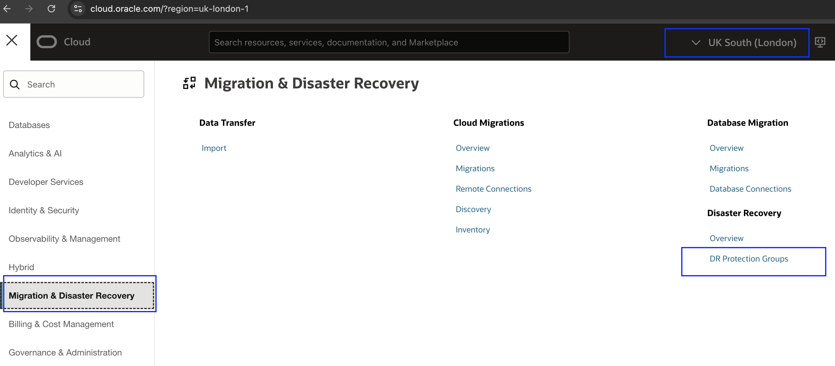

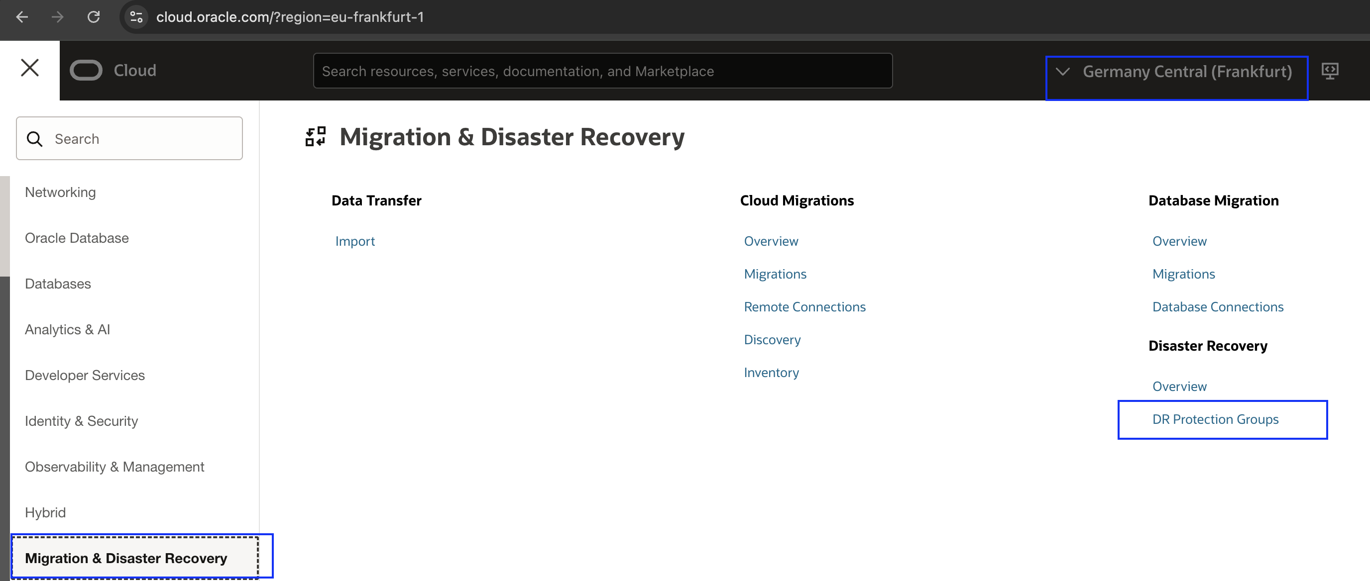

  1. 그림 3.1과 같이 OCI 콘솔로 이동하여 DR Protection Groups로 이동합니다.
    2. 이전 및 재해 복구를 누릅니다.
    3. DR 보호 그룹을 누릅니다.
    그림 3.1: DR 보호 그룹으로 이동합니다.

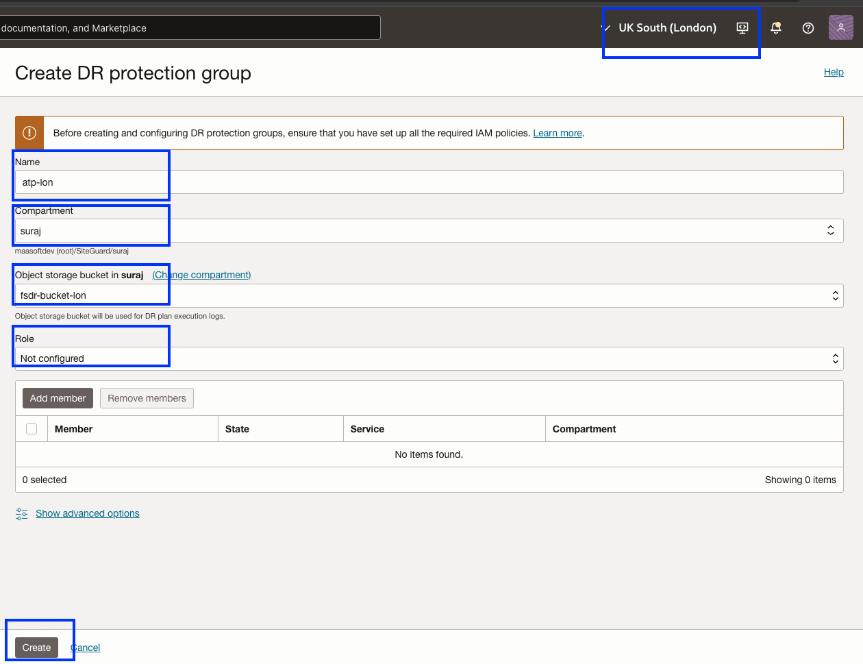

  2. 그림 3.2와 같이 지역 1에 기본 DRPG(DR 보호 그룹)를 만듭니다. 피어, 롤 및 멤버는 이후 단계에서 지정됩니다.
    1. DRPG를 생성할 구획을 선택합니다.
    2. DR 보호 그룹 생성을 누릅니다.
    3. DRPG에 대해 Name(이름)을 입력합니다.
    4. OCI Full Stack DR 로그에 대한 OCI Object Storage 버킷을 선택합니다.
    5. Create를 누릅니다.
    그림 3.2: 영역 1에서 DR 보호 그룹을 생성하는 데 필요한 매개변수

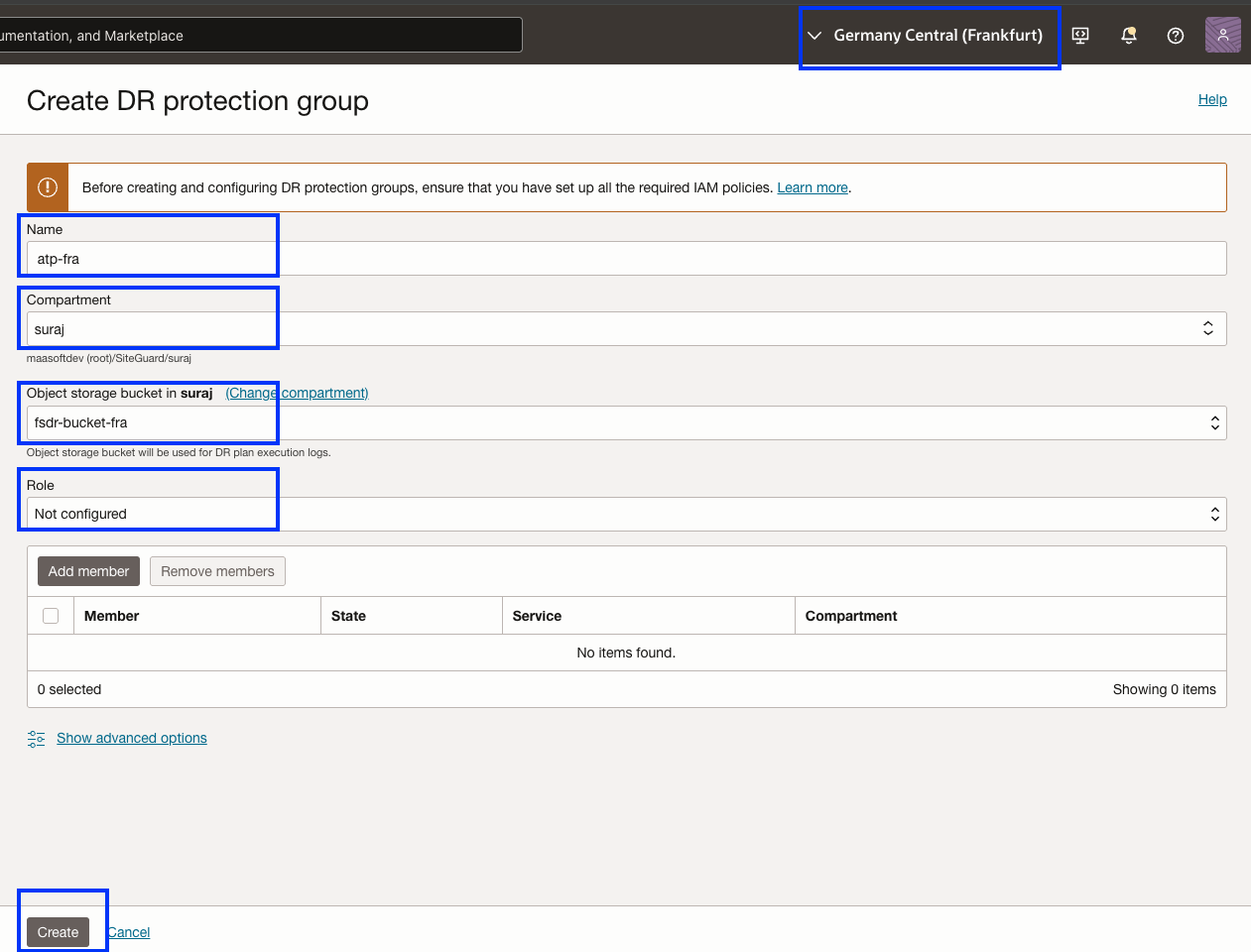

  2. 그림 3.4와 같이 지역 2에 기본 DRPG(DR 보호 그룹)를 만듭니다. 피어, 롤 및 멤버는 이후 단계에서 지정됩니다.
    5. Create를 누릅니다.
    그림 3.4: 영역 2에서 DR 보호 그룹을 생성하는 데 필요한 매개변수

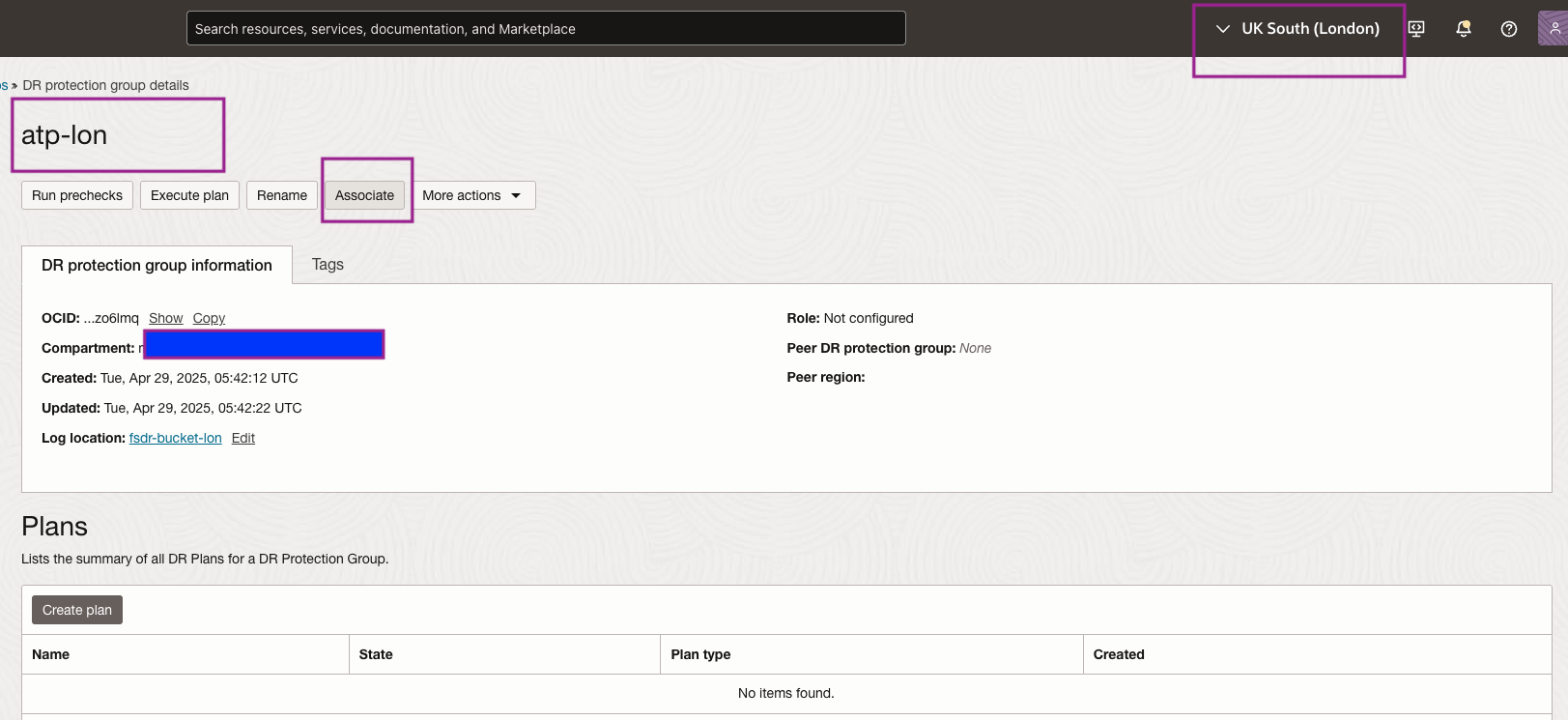

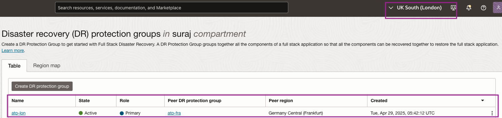

작업 3.3: 영역 1 및 영역 2의 보호 그룹 연관
각 영역의 DRPG를 서로의 피어로 연관시키고 primary 및 standby의 피어 롤을 지정합니다. 기본 및 대기 롤은 DR 작업/DR 계획 실행의 일부로 OCI Full Stack DR에 의해 자동으로 변경되므로 언제든지 수동으로 롤을 관리할 필요가 없습니다.
  1. DR 보호 그룹 세부정보 페이지로 이동합니다.
    1. OCI 지역 컨텍스트가 Region 1(London)로 설정되었는지 확인합니다.
    2. 연결을 눌러 프로세스를 시작합니다.
    그림 3.5 DRPG 연관 시작

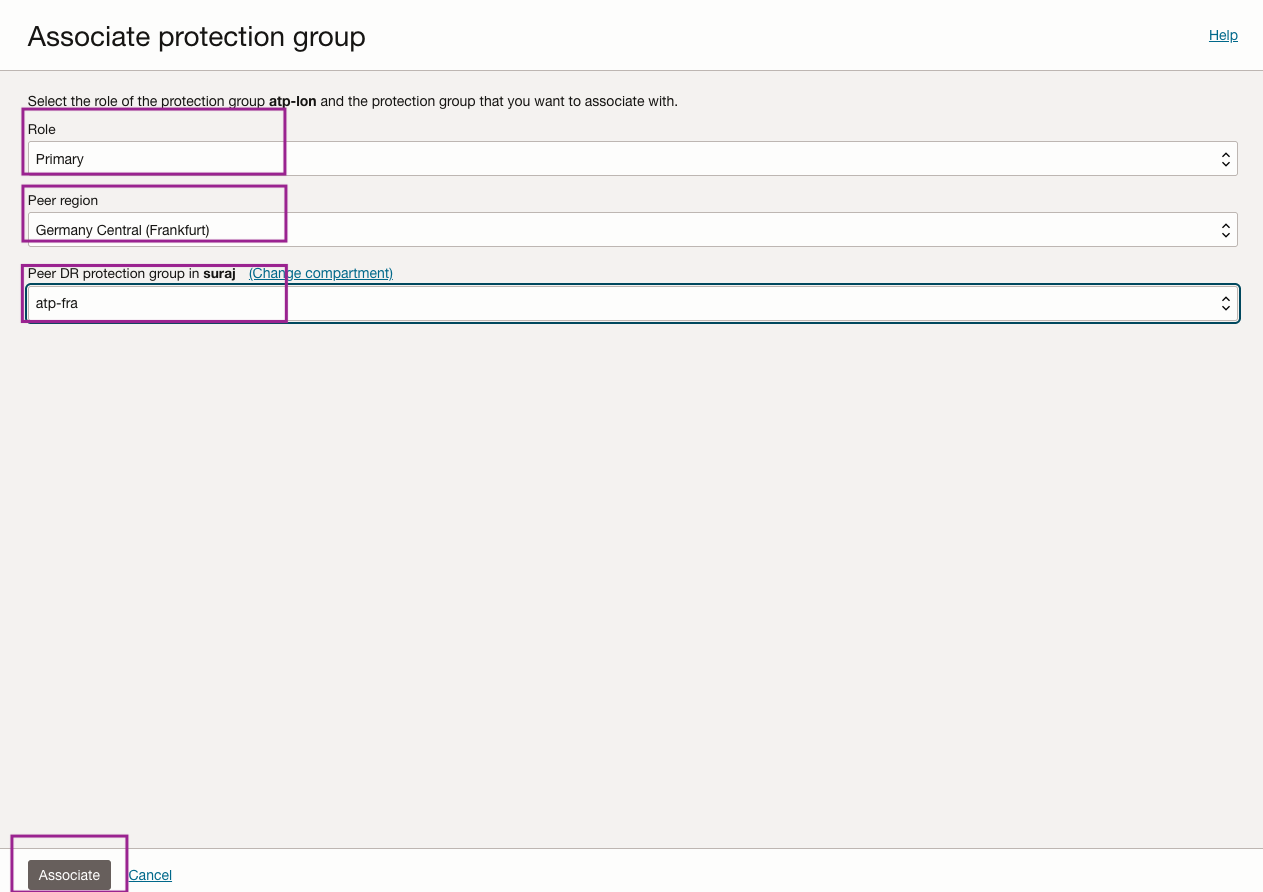

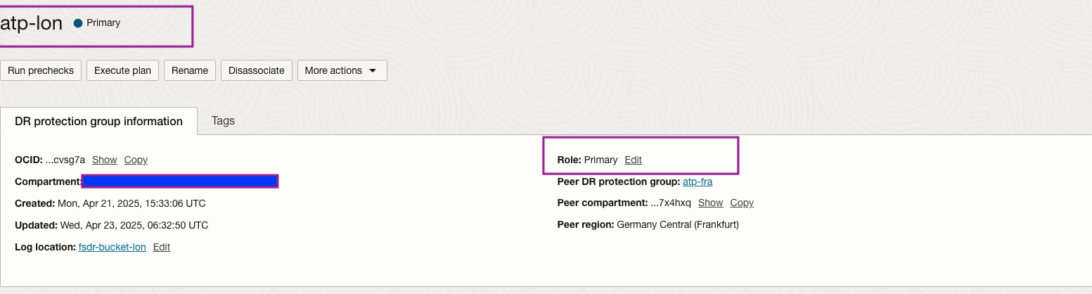

  2. 다음 그림과 같이 매개변수를 입력합니다.
    1. 역할: 기본 역할을 선택합니다. OCI Full Stack DR은 대기 롤을 리전 2에 자동으로 지정합니다.
    2. 피어 영역: 다른 DRPG가 생성된 영역 2(프랑크푸르트)를 선택합니다.
    3. 피어 DR 보호 그룹: 생성된 피어 DRPG를 선택합니다.
    4. 연계를 누릅니다.
    그림 3.6: DRPG를 연관시키는 데 필요한 매개변수

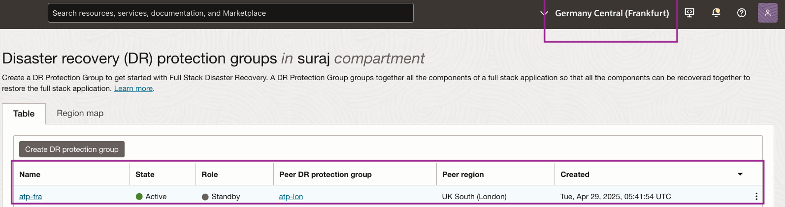

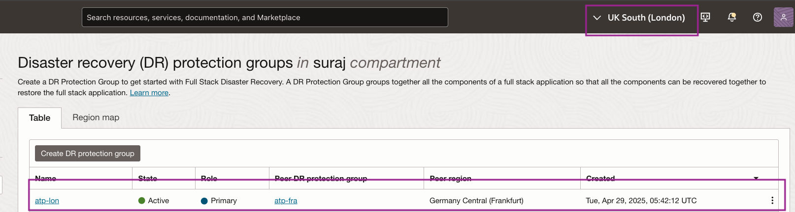

OCI Full Stack DR은 연관이 완료된 후 다음 이미지와 같이 표시됩니다.
그림 3.7: 개별 DRPG 관점에서 피어 관계 표시
컨텍스트/뷰가 다음 이미지와 같이 모든 DR 보호 그룹을 보여주는 전역적 관점에서 볼 때마다 동일한 정보를 찾을 수 있습니다.
그림 3.8: 전역 DRPG 관점에서 피어 관계 표시

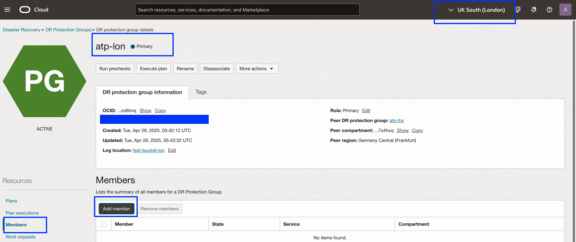

작업 4.1: 영역 1의 DRPG에 멤버 추가
  1. 다음 이미지와 같이 영역 1에서 DRPG를 선택합니다.
    1. OCI 지역 컨텍스트가 Region 1(London)인지 확인합니다.
    2. 영역 1에서 DRPG를 선택합니다.
    3. 멤버를 선택합니다.
    4. 구성원 추가를 눌러 프로세스를 시작합니다.
    그림 4.1: 영역 1의 DR 보호 그룹에 멤버를 추가하는 방법

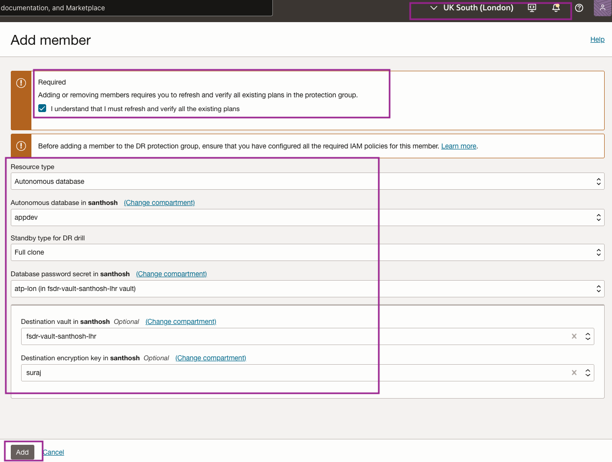

  2. 자율운영 데이터베이스를 멤버로 추가합니다.
    1. DR 계획에 대한 경고를 수락합니다.
    2. 자율운영 데이터베이스 멤버로 컴퓨트를 입력합니다.
    3. appdev자율운영 데이터베이스로 선택합니다. 기본 데이터베이스입니다.
    4. DR 드릴 대기 유형에서 전체 복제를 선택합니다. 이는 Autonomous Database Serverless 고객 관리 키의 새로운 기능이 전체 복제본을 선택한 경우에만 적용 가능하기 때문에 매우 중요합니다. 두 복제 옵션에 대해 고객 관리 키를 선택할 수 없습니다.
    5. atp-lon데이터베이스 비밀번호 암호로 선택합니다. 이 관리자 비밀번호는 Startdrill 중 복제 데이터베이스 생성에 사용됩니다.
    6. fsdr-vault-santhosh-lhrDestination vault로 선택합니다.
    7. suraj대상 암호화 키로 선택합니다.
    8. 모든 세부정보를 확인하고 추가를 누릅니다.
    그림 4.2: ADB-S가 영역 1의 DRPG에 추가됨
이를 통해 필요한 구성원을 지역 1의 DR 보호 그룹에 성공적으로 추가했습니다.

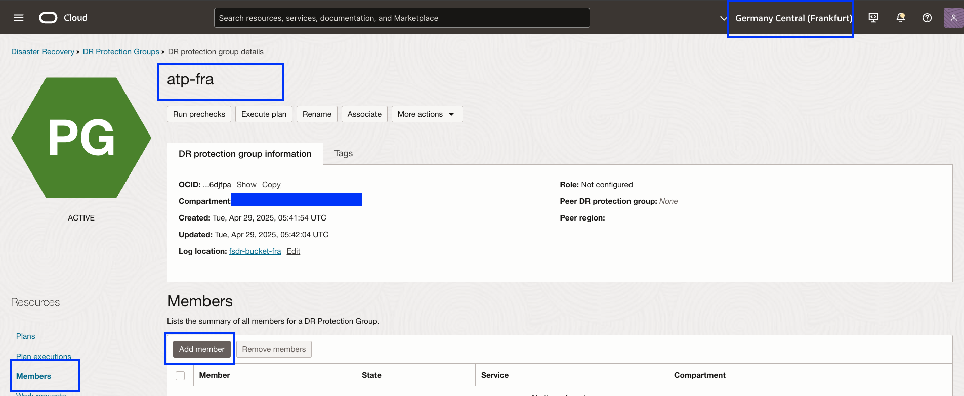

작업 4.2: 영역 2의 DRPG에 멤버 추가
  1. 다음 이미지와 같이 영역 2에서 DRPG를 선택합니다.
    1. OCI 지역 컨텍스트가 Region 1(Frankfurt)인지 확인합니다.
    2. 영역 2에서 DRPG를 선택합니다.
    3. 멤버를 선택합니다.
    그림 4.3: 영역 2의 DR 보호 그룹에 멤버를 추가하는 방법

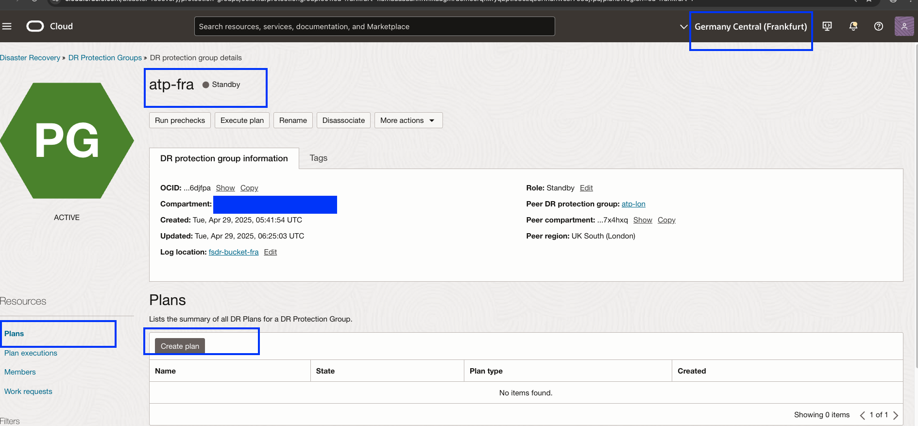

  1. 영역 2(프랑크푸르트)에서 DRPG를 선택하여 Start Drill 계획을 생성합니다.
    1. OCI 지역 컨텍스트가 Region 2(Frankfurt)인지 확인합니다.
    2. 영역 2에서 대기 DRPG를 선택합니다.
    3. 플랜을 선택합니다.
    4. 계획 생성을 눌러 프로세스를 시작합니다.
    그림 5.1: 영역 2에서 Start Drill 계획 생성을 시작하는 방법

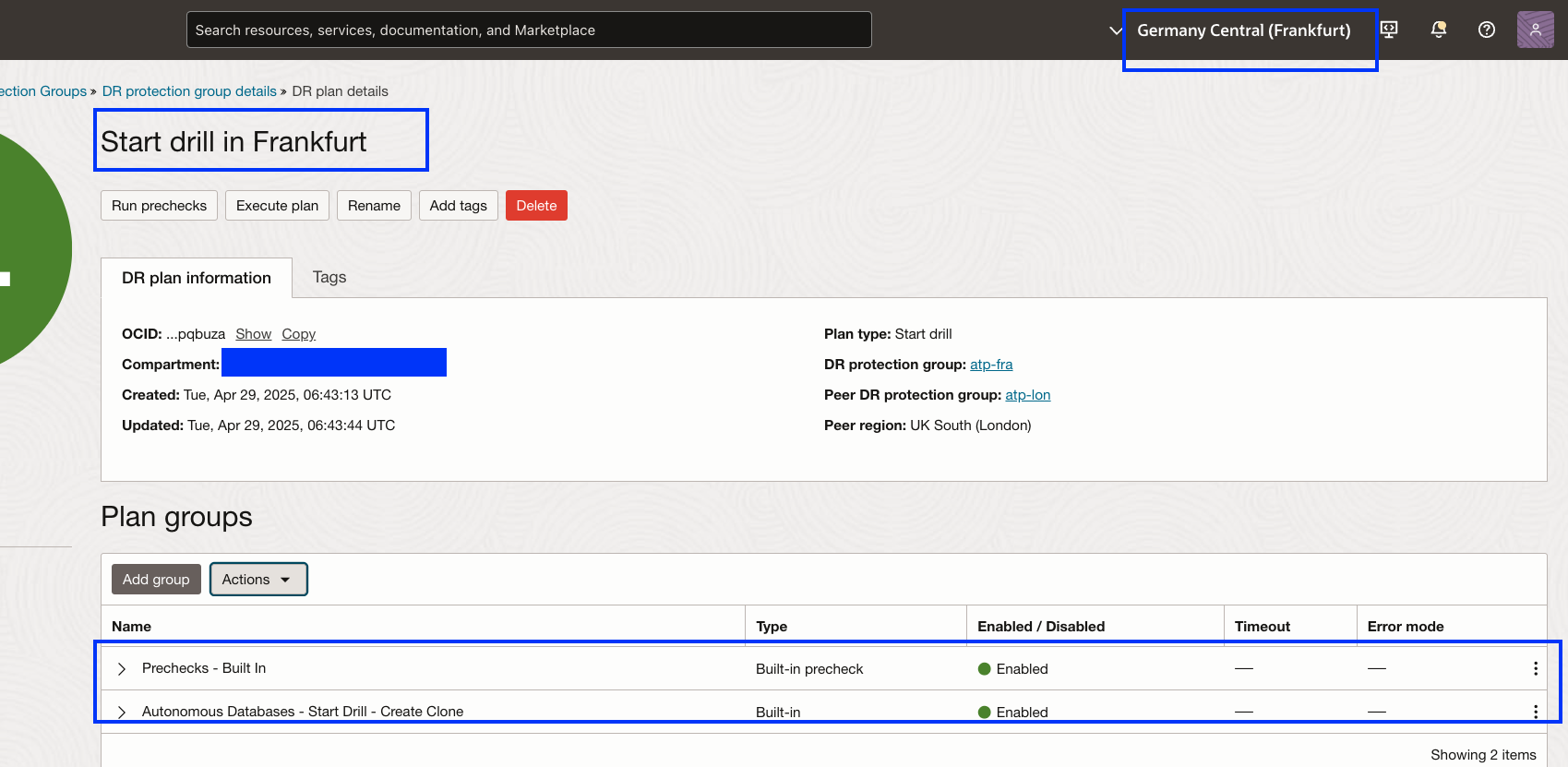

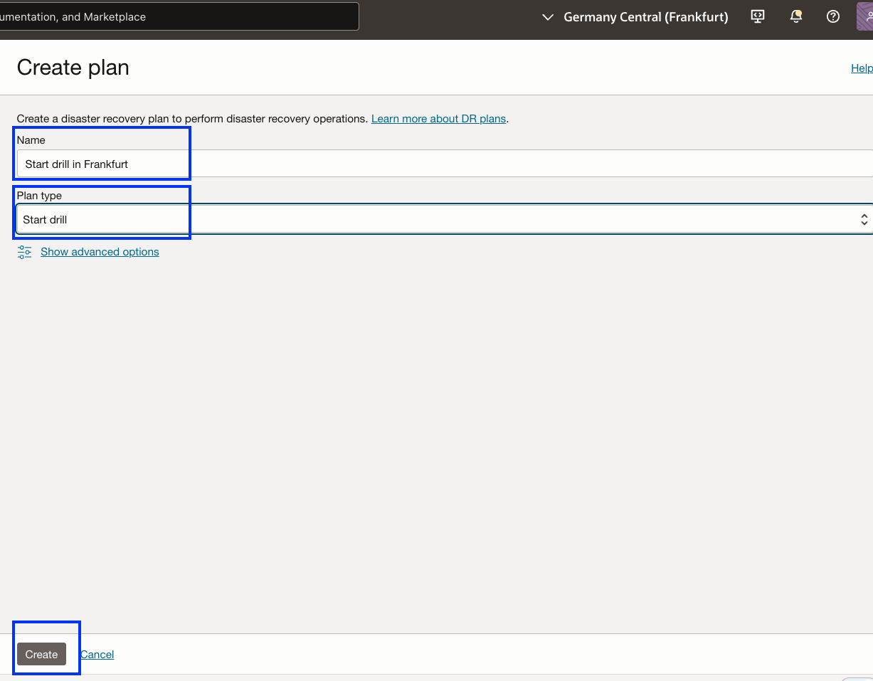

  2. Start Drill 계획을 생성합니다.
    1. 시작 드릴에 대해 간단하고 의미 있는 이름을 입력합니다. 이름은 가능한 한 짧아야하지만 위기 동안 혼란과 인간의 실수를 줄이는 데 도움이되는 한 눈에 이해하기 쉽습니다.
    2. 계획 유형드릴 시작으로 선택합니다.
    3. Create를 누릅니다.
    그림 5.2: DR Start Drill 계획을 생성하는 데 필요한 매개변수

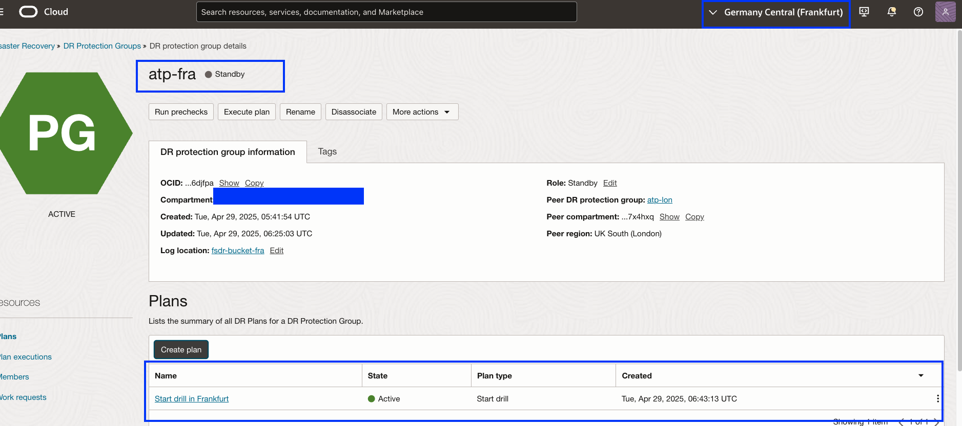

  3. 이제 다음 이미지와 같이 영역 2의 대기 DR 보호 그룹에 Start Drill 계획이 있어야 합니다. 리전 1에서 실행되는 기본 Autonomous Database Serverless의 리전 2에서 Autonomous Database Serverless의 전체 복제본을 생성하는 데 도움이 됩니다.
    그림 5.3: 더 이상 진행하기 전에 영역 2에 존재해야 하는 시작 DR 계획 표시
작업 6: 영역 2에서 사전 검사 및 드릴 시작 계획 실행
작업 5에서 생성된 Start Drill 계획에는 OCI Full Stack DR에 내장된 복구 작업에 대해 미리 채워진 단계가 포함되어 있습니다.
Start Drill 계획을 확인합니다.
그림 6.1: Start Drill 계획의 계획 그룹

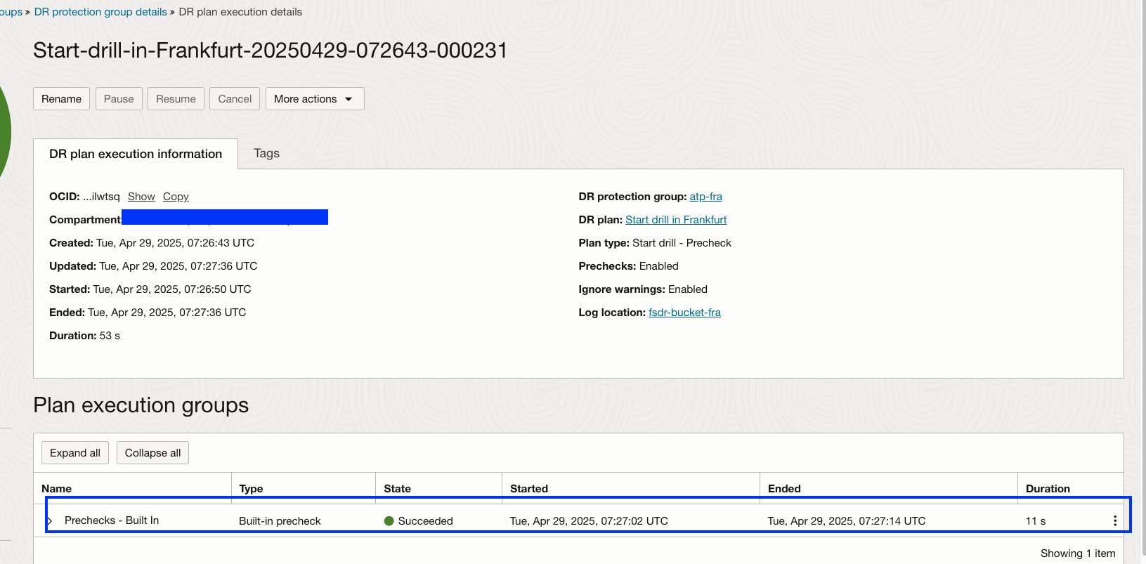

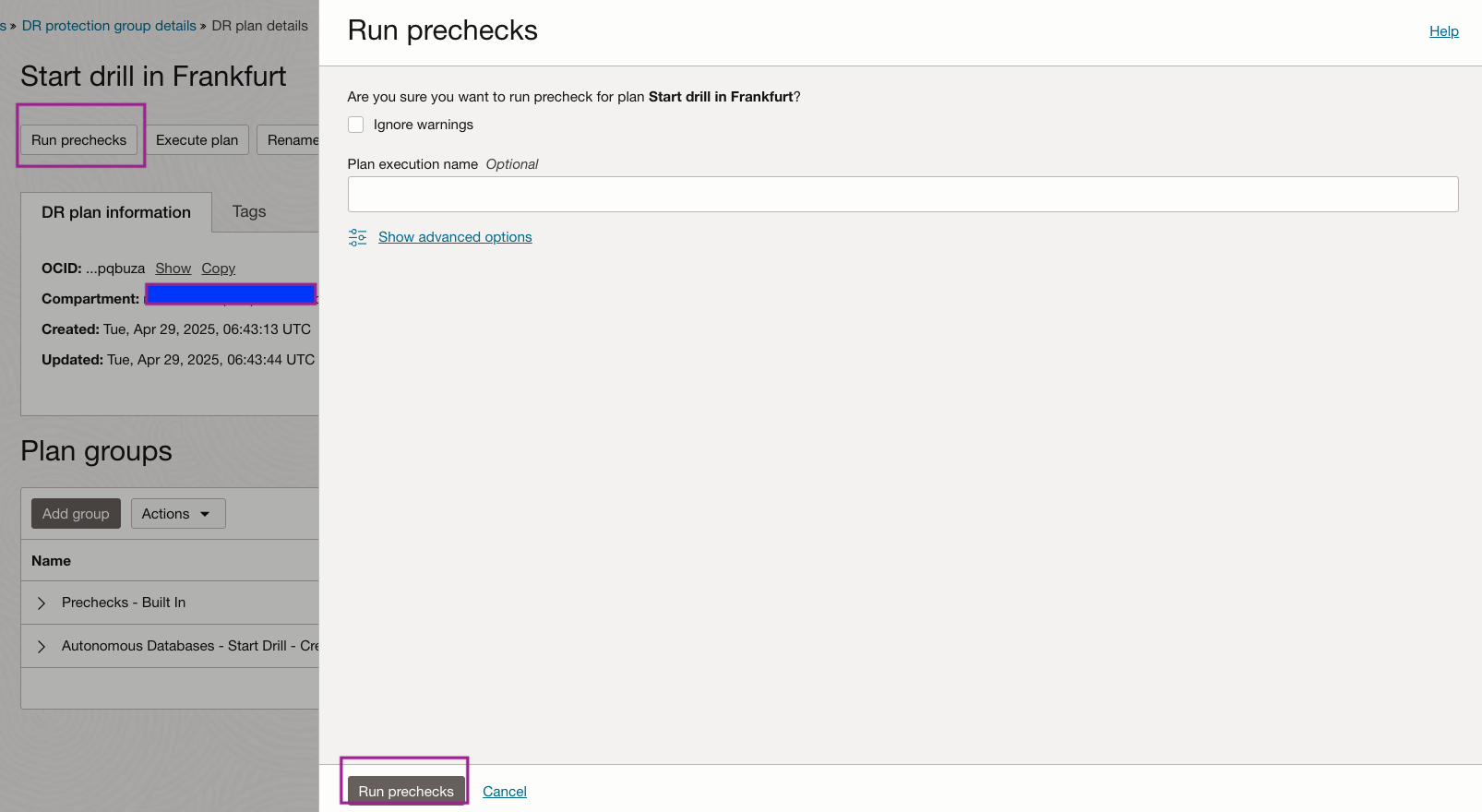

태스크 6.1: 드릴 시작 계획에 대한 사전 검사 실행
  1. 지역 컨텍스트가 standby Region 2로 설정되어 있는지 확인합니다.
  2. 영역 2에서 올바른 DR 보호 그룹이 선택되었는지 확인하고, 대기 역할이어야 합니다.
  3. Start Drill 계획 이름을 누릅니다.
  4. 사전 검사 실행을 누릅니다.
그림 6.2: Start Drill 계획의 사전 검사를 실행하는 방법 표시
그림 6.2: 드릴 시작 계획의 완료된 사전 검사 표시

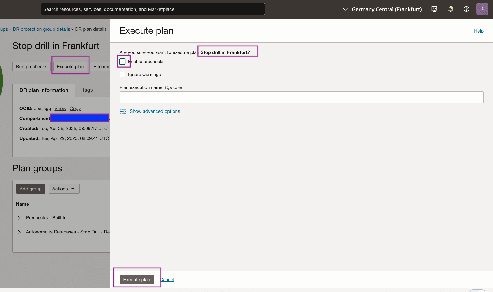

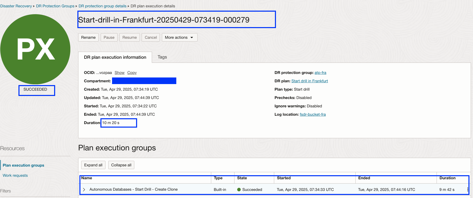

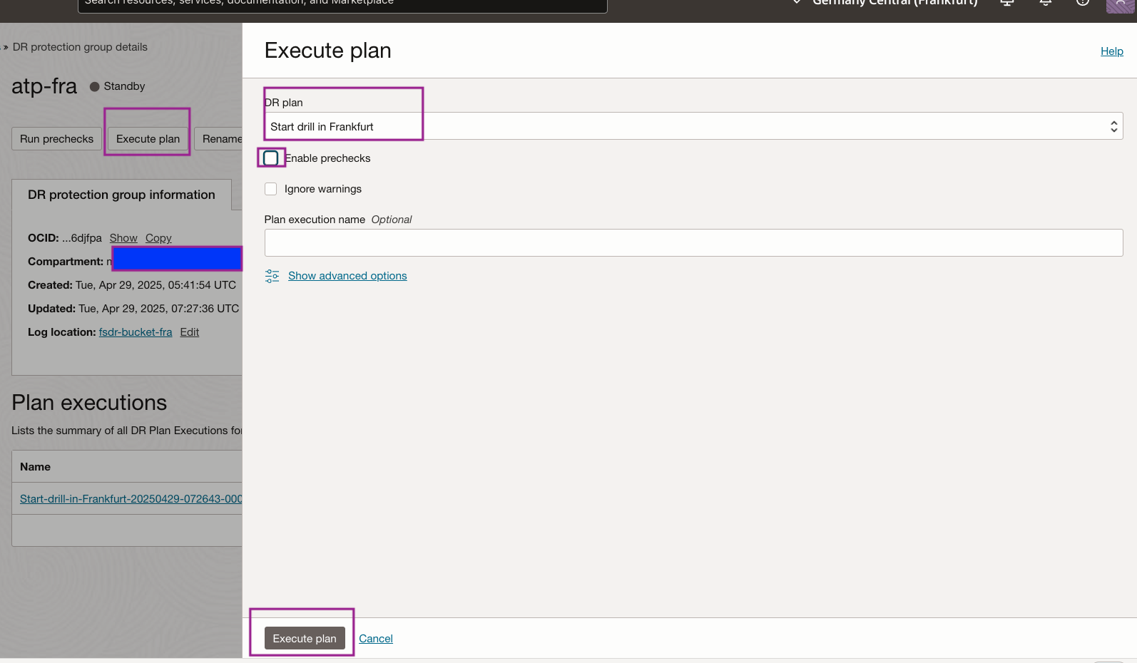

작업 6.2: 영역 2에서 시작 드릴 실행
Startdrill DR 계획을 실행합니다. 그러면 지역 2에 고객 관리 키가 있는 새 Autonomous Database Serverless가 생성됩니다.
  4. 계획 실행을 누릅니다.
  5. 태스크 6.1에서 이미 실행되었으므로 사전 검사를 사용으로 설정을 선택 해제합니다.
  6. 시작하려면 DR 계획 실행을 누릅니다.
    그림 6.3: Start Drill 계획 실행 방법 보기
    Start Drill 계획을 모니터합니다. Start Drill 계획의 실행이 약 10분 내에 성공적으로 완료되었습니다.
    complete.png에서 exec-startdrill-fra-in
    그림 6.4: 완료된 Start Drill 계획 실행을 보여줍니다.

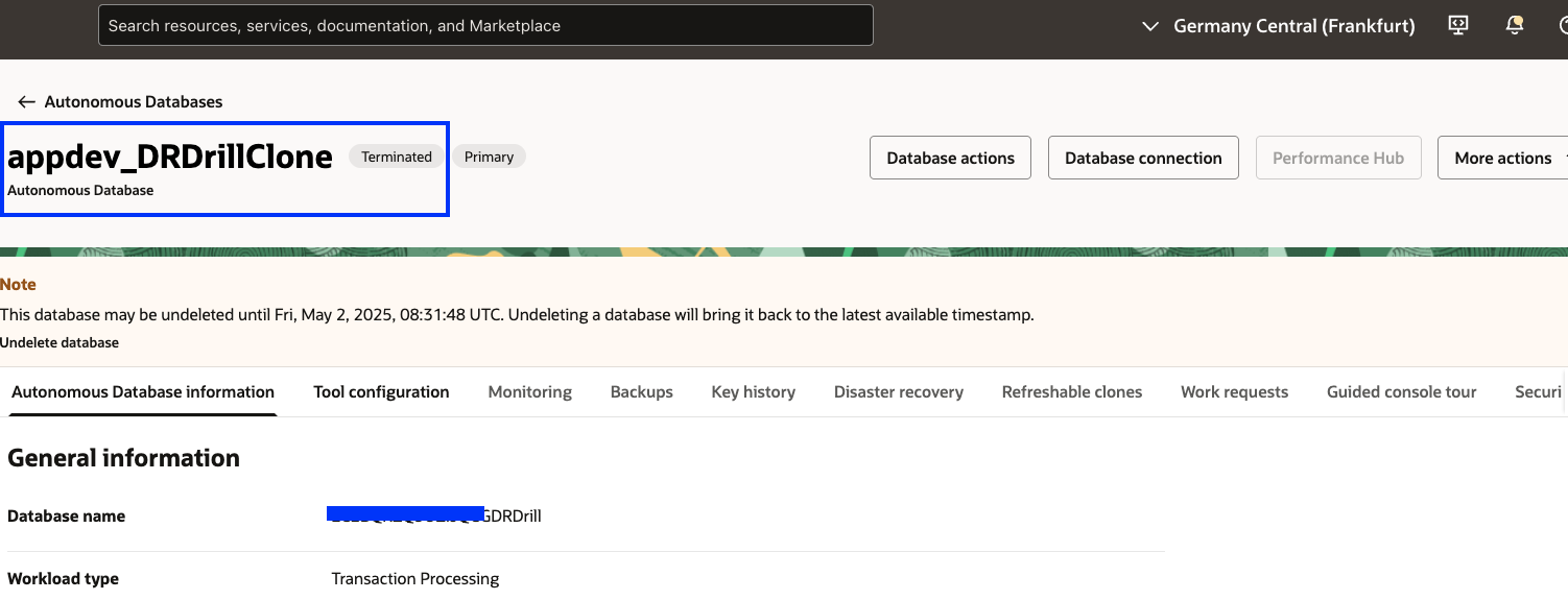

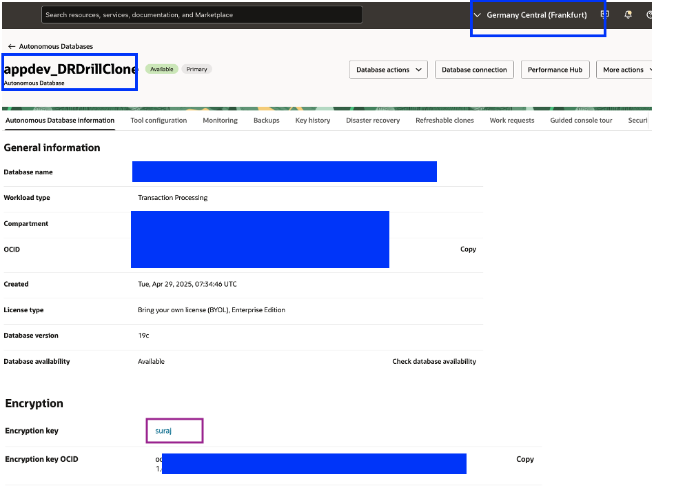

  7. 지역 2에서 사용된 Autonomous Database Serverless 데이터베이스(appdev_DRDrillClone)를 검증해 보겠습니다. Oracle Database 섹션에서 Autonomous Database로 이동합니다. 전체 복제 데이터베이스가 생성되어 사용할 준비가 된 것을 확인할 수 있습니다. 또한 OCI Full Stack DR 멤버 속성에서 제공된 고객 관리 키가 사용되었는지 검증할 수 있습니다.
    그림 6.5: 복제 ADB가 생성된 것을 보여줍니다.

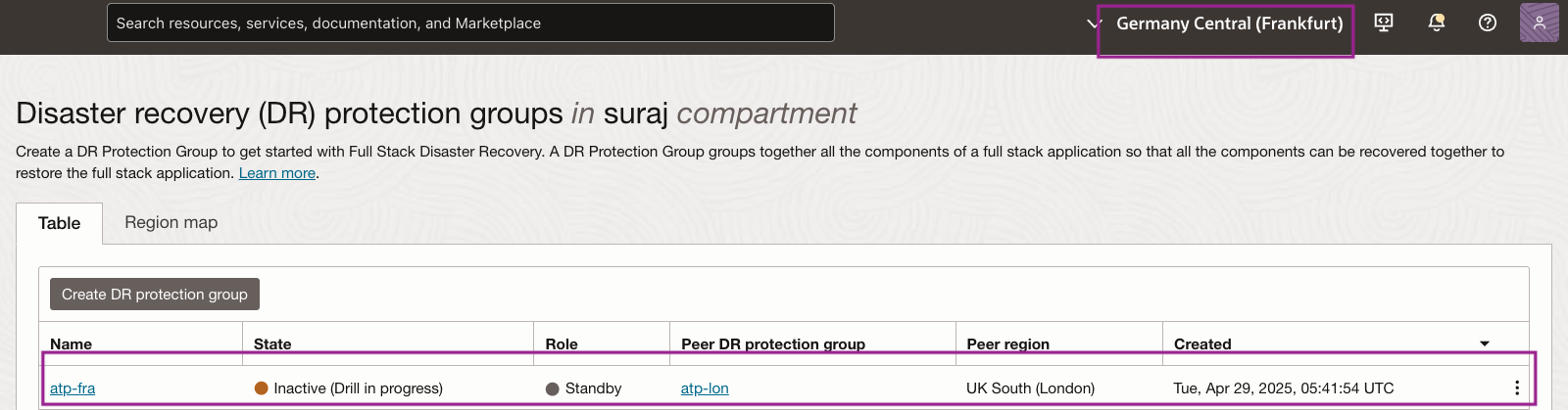

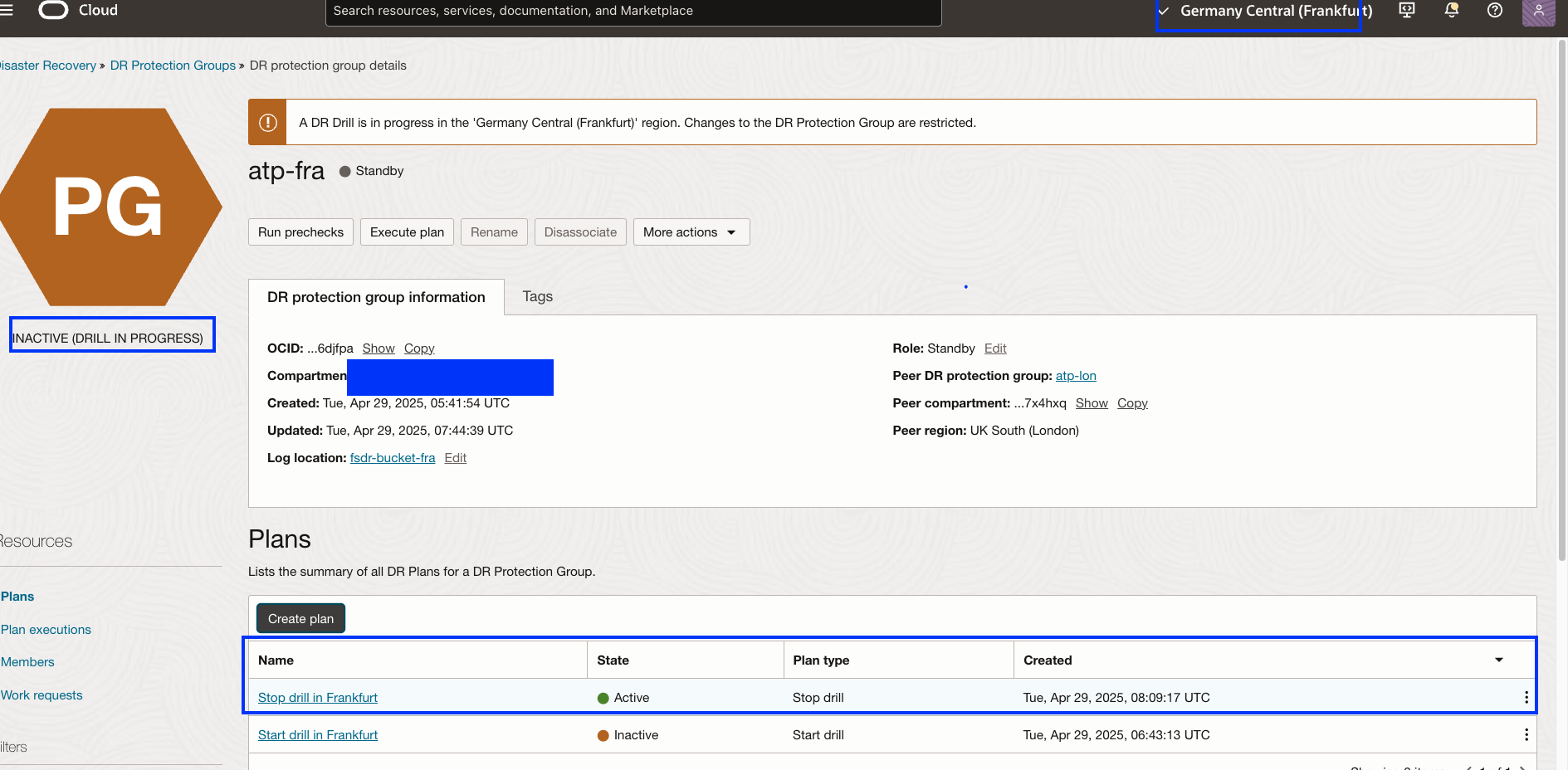

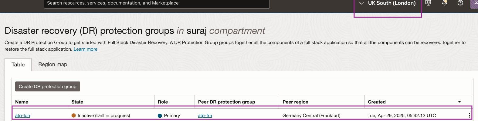

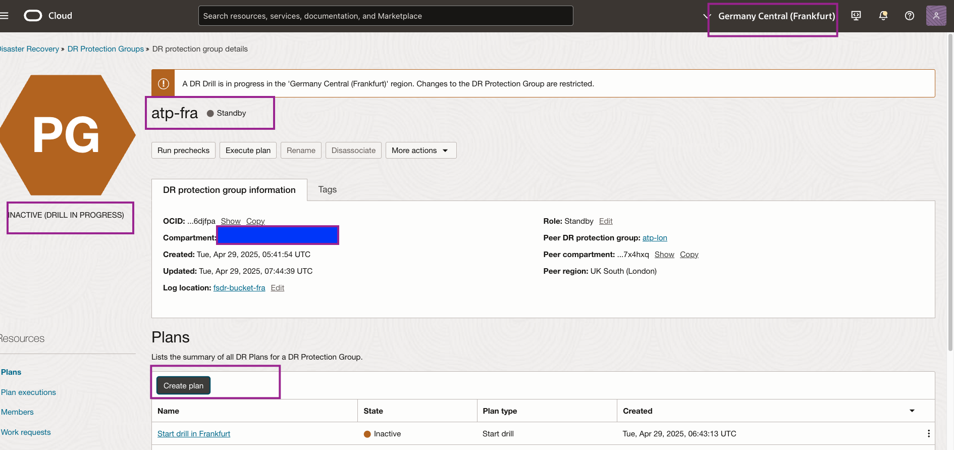

  8. DR 보호 그룹 상태를 확인합니다. [드릴 시작 계획]이 실행되었으므로 DR 보호 그룹 상태가 비활성(드릴 진행 중)으로 표시됩니다. 이 상태를 활성화하려면 다음 작업에서 수행하는 Stop 드릴 계획을 실행해야 합니다.
    그림 6.6: 영역 2에서 드릴 진행 중
    그림 6.7: 영역 1에서 드릴 진행 중
    주: 보호 그룹의 롤은 전환 및 복구 DR 계획의 성공적인 실행을 위해서만 변경됩니다.

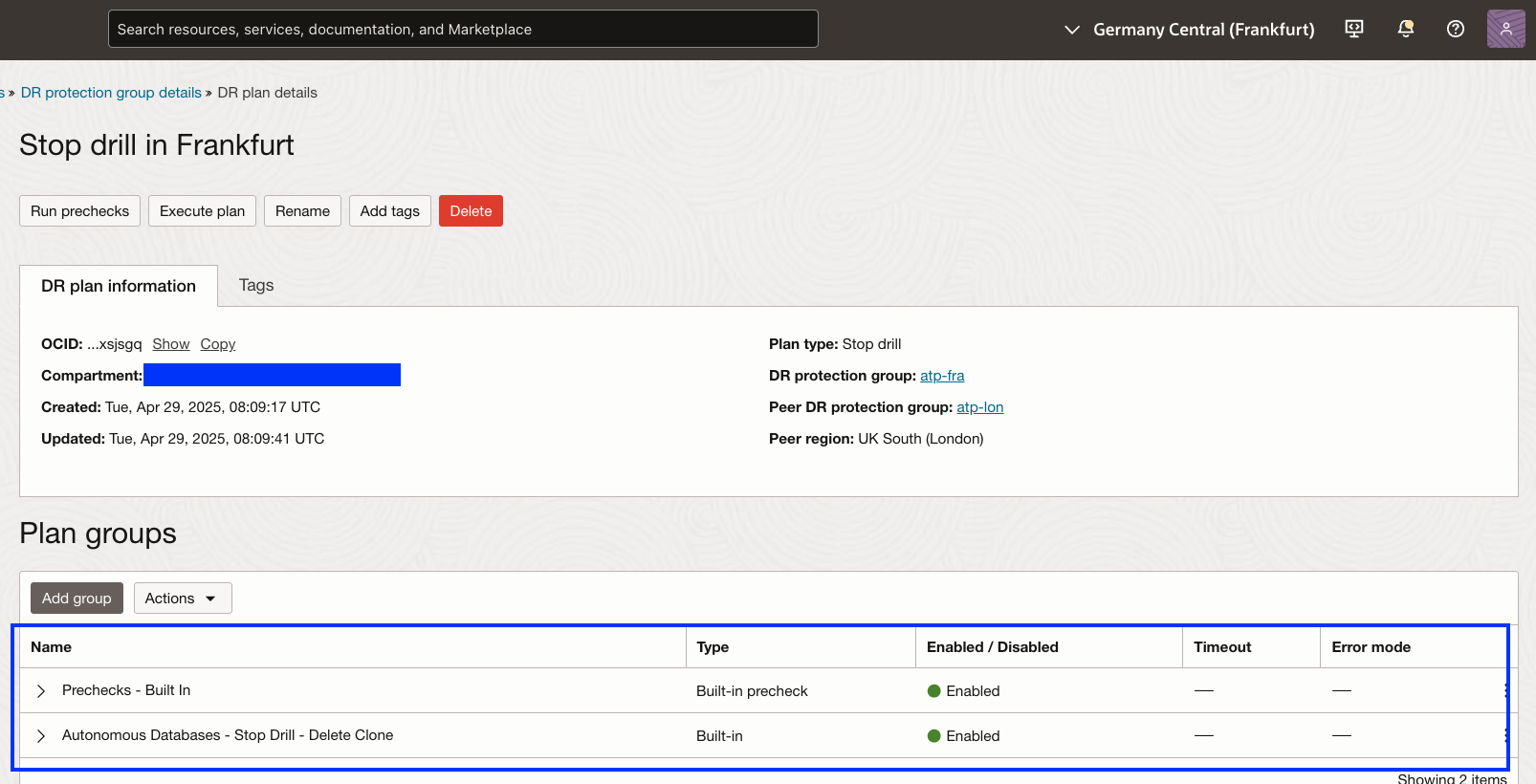

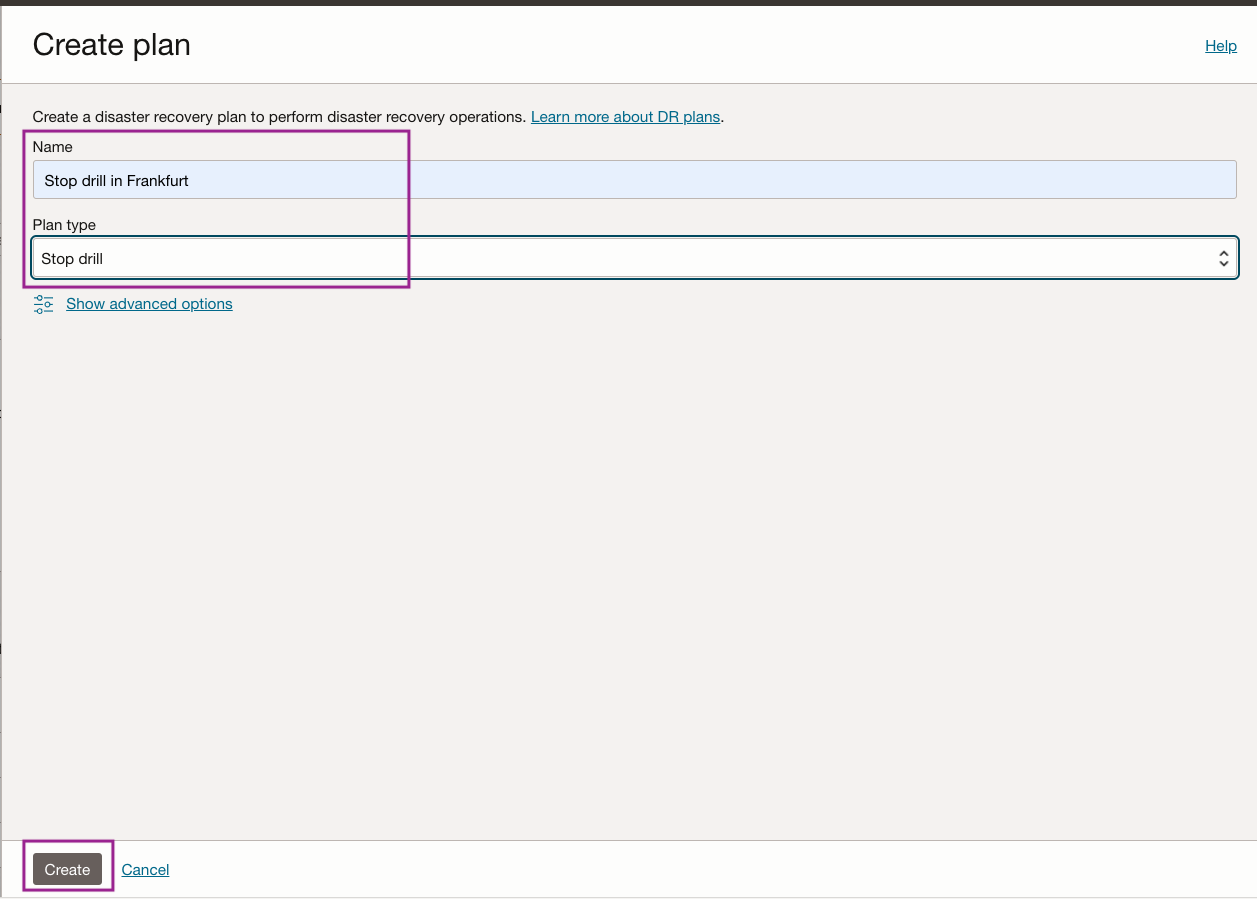

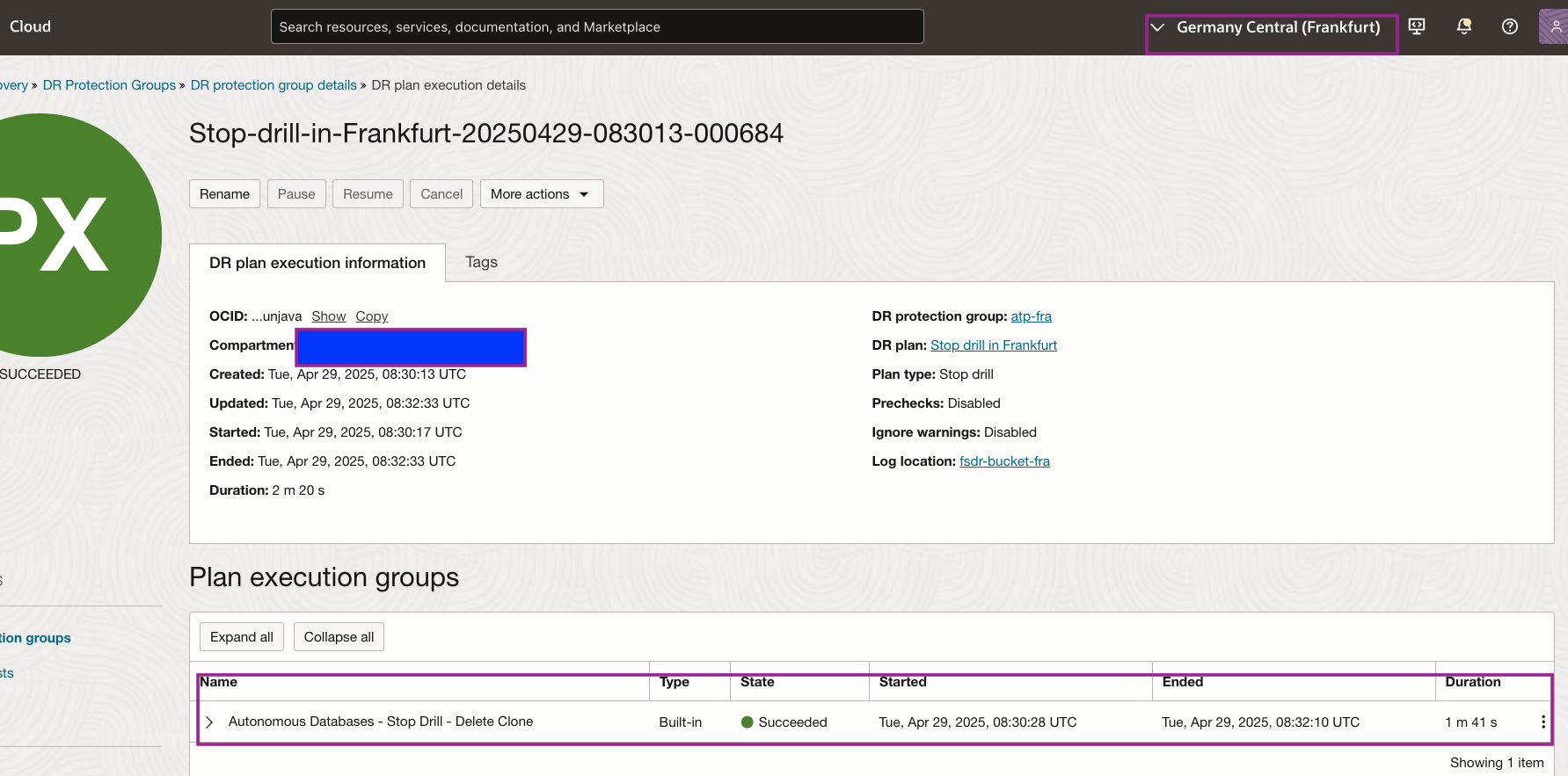

  2. Stopdrill 계획을 생성합니다.
    1. 경유지 드릴에 대해 간단하고 의미 있는 이름을 입력합니다.
    2. 계획 유형드릴 중지로 선택합니다.
    3. Create를 누릅니다.
    그림 7.2: DR Stop 드릴 계획을 생성하는 데 필요한 매개변수입니다.
  3. 이제 다음 이미지와 같이 영역 2의 대기 DR 보호 그룹에 정지 드릴 계획이 있어야 합니다. 드릴 시작 계획 실행 중 생성된 전체 복제본을 종료하는 데 도움이 됩니다.
    그림 5.3: 더 이상 진행하기 전에 영역 2에 존재해야 하는 정지 드릴 계획을 표시합니다.

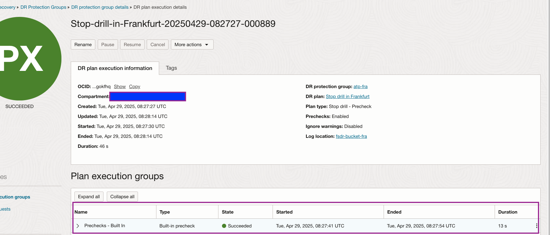

태스크 8: 영역 2에서 사전 검사 실행 및 드릴 계획 중지
작업 7에서 생성된 Stopdrill 계획에는 OCI Full Stack DR에 내장된 복구 작업에 대해 미리 채워진 단계가 포함되어 있습니다.
Stopdrill 계획을 확인합니다.
그림 8.1: Start Drill 계획의 계획 그룹

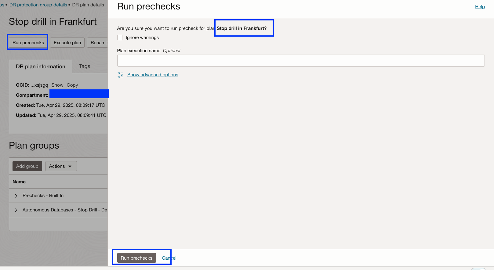

태스크 8.1: 드릴 중지 계획에 대한 사전 검사 실행
  3. Stopdrill 계획 이름을 누릅니다.
  4. 사전 검사 실행을 누릅니다.
그림 8.2: Stopdrill 계획의 사전 검사를 실행하는 방법 표시
그림 8.3 Stopdrill 계획의 완료된 사전 검사 표시
태스크 8.2: 영역 2에서 드릴 중지 실행
Stopdrill DR 계획을 실행합니다. 그러면 Start Drill 계획 실행 시 생성된 Autonomous Database Serverless가 종료됩니다.
  4. 계획 실행을 누릅니다.
  5. 태스크 8.1에서 이미 실행되었으므로 사전 검사를 사용으로 설정을 선택 해제합니다.
    그림 8.3: Stopdrill 계획 실행 방법 표시
    Stopdrill 계획을 모니터합니다. Stopdrill 계획의 실행이 약 3분 안에 성공적으로 완료되었습니다.

  7. 지역 2에서 종료된 Autonomous Database Serverless 데이터베이스 appdev_DRDrillClone를 검증해 보겠습니다. Oracle Database 섹션에서 Autonomous Database로 이동합니다. Full Clone 데이터베이스가 종료된 것을 확인할 수 있습니다.
    그림 8.5: 복제 ADB 표시가 종료되었습니다.
  8. DR 보호 그룹 상태를 확인합니다. Stopdrill 계획이 실행되었으므로 DR 보호 그룹 상태가 Active로 표시됩니다. 이제 다른 계획을 생성하고 지역 2의 보호 그룹에 속한 다른 DR 계획을 실행할 수 있습니다.
    그림 8.6: 영역 2에서 활성
    그림 8.7: 영역 1에서 드릴 진행 중
