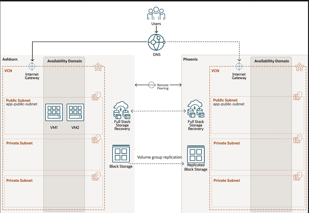

아키텍처 설명
이 자습서에서는 파일럿 라이트라고도 하는 콜드 VM DR 아키텍처를 사용합니다. 이 설정에서는 가상 머신이 기본 영역에서만 실행됩니다. DR 계획 실행 중 VM이 대기 영역에 생성됩니다.
QuickDR 기능은 OCI 컴퓨팅에서 직접 액세스할 수 있습니다.
주: QuickDR 기능은 인스턴스 이동에만 적용할 수 있습니다.
그림 1: 인스턴스 구조 이동

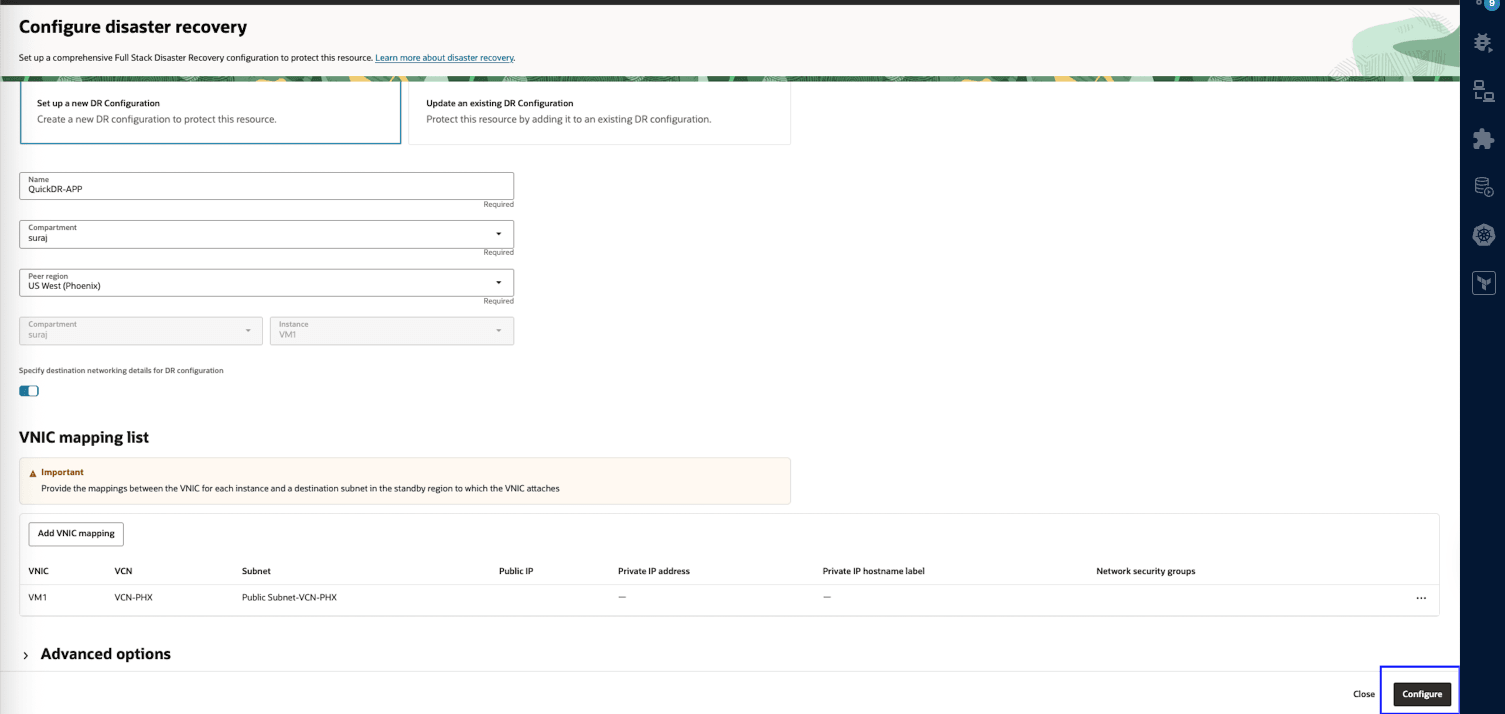

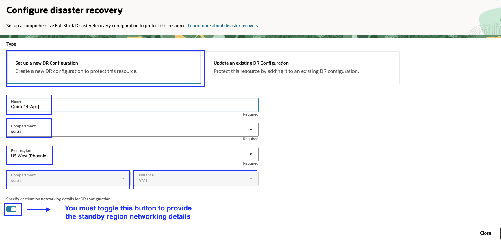

작업 2: VM1에 대한 영역 1에서 새 DR 구성 설정
이 작업의 일부로 애슈번 지역의 OCI 컴퓨트 인스턴스(VM1)를 사용하고 OCI 콘솔의 컴퓨트의 재해 복구 섹션에서 QuickDR를 활성화합니다.
    새 DR 구성 설정을 선택합니다.
    DR 보호 그룹의 Name(이름)을 입력합니다.
    컴파트먼트를 선택합니다.
    피어 영역(대기 영역)을 선택합니다. 이 예에서는 피닉스가 됩니다. 소스 영역 컴파트먼트 및 인스턴스( VM1)가 자동으로 나타나야 합니다.
    대기 영역의 기존 VCN 및 서브넷을 사용하려면 DR 구성에 대한 대상 네트워킹 세부정보 지정을 선택합니다.
 그림 2.1: VM1에 대한 새 DR 설정주: 소스 영역과 일치하도록 대기 영역에 생성 중인 네트워킹 구성(VCN, 서브넷 등)이 정상인 경우 DR 구성에 대한 대상 네트워킹 세부정보 지정에 대한 기본 옵션을 선택하지 않은 상태로 두고 구성을 누를 수 있습니다. 이 단계 이후에는 추가 수동 설정이 필요하지 않습니다. OCI Full Stack Disaster Recovery는 네트워킹을 포함한 기타 필요한 모든 필요 조건을 자동으로 생성하고 구성합니다. 기존 네트워킹 세부 정보를 사용하려면 6단계와 7단계를 따릅니다.

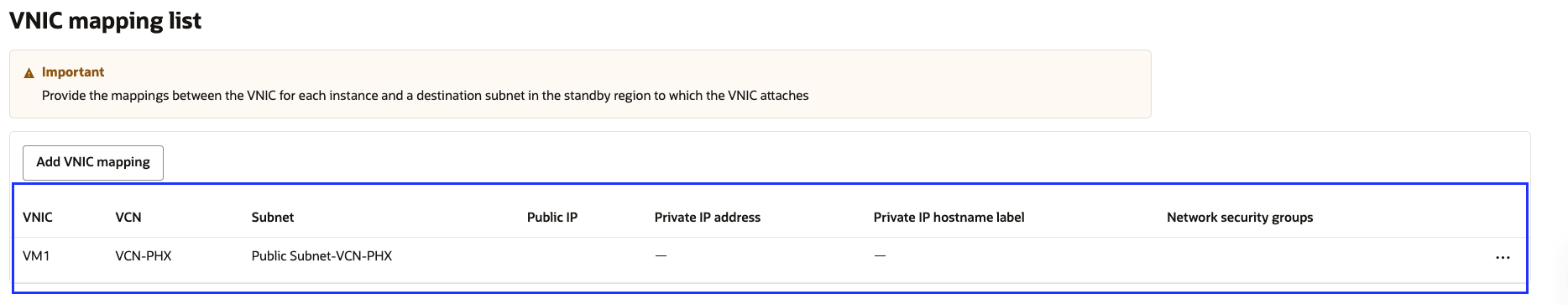

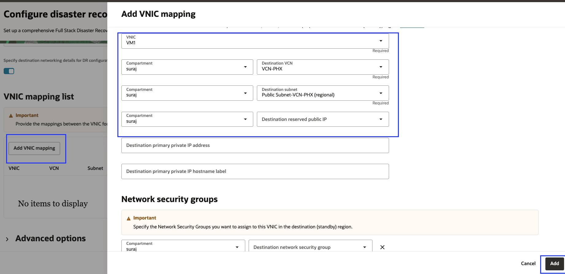

    VNIC 매핑 목록에서 VNIC 매핑 추가를 누르고 VNIC, 대상 VCN, 컴파트먼트, 대상 서브넷 및 기타 세부정보와 같은 대기 영역 세부정보를 선택합니다. 확인한 후 추가를 누르십시오.
 그림 2.2: VM1에 대한 VNIC 세부 정보VNIC 세부정보를 확인합니다.
 그림 2.3: VM1에 대한 VNIC 세부정보를 추가했습니다.
    구성을 누릅니다.

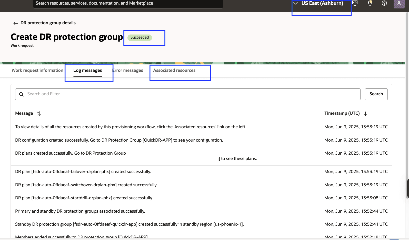

 그림 2.4: VM1에 대한 QuickDR 구성작업 요청 페이지로 재지정됩니다. 몇 분 후 Created DR protection group 상태가 Succeeded로 표시되어야 합니다. 생성된 연관된 리소스를 확인하고 해당 탭에서 로그 메시지를 검토할 수 있습니다.
 그림 2.5: VM용 QuickDR가 구성되었습니다.

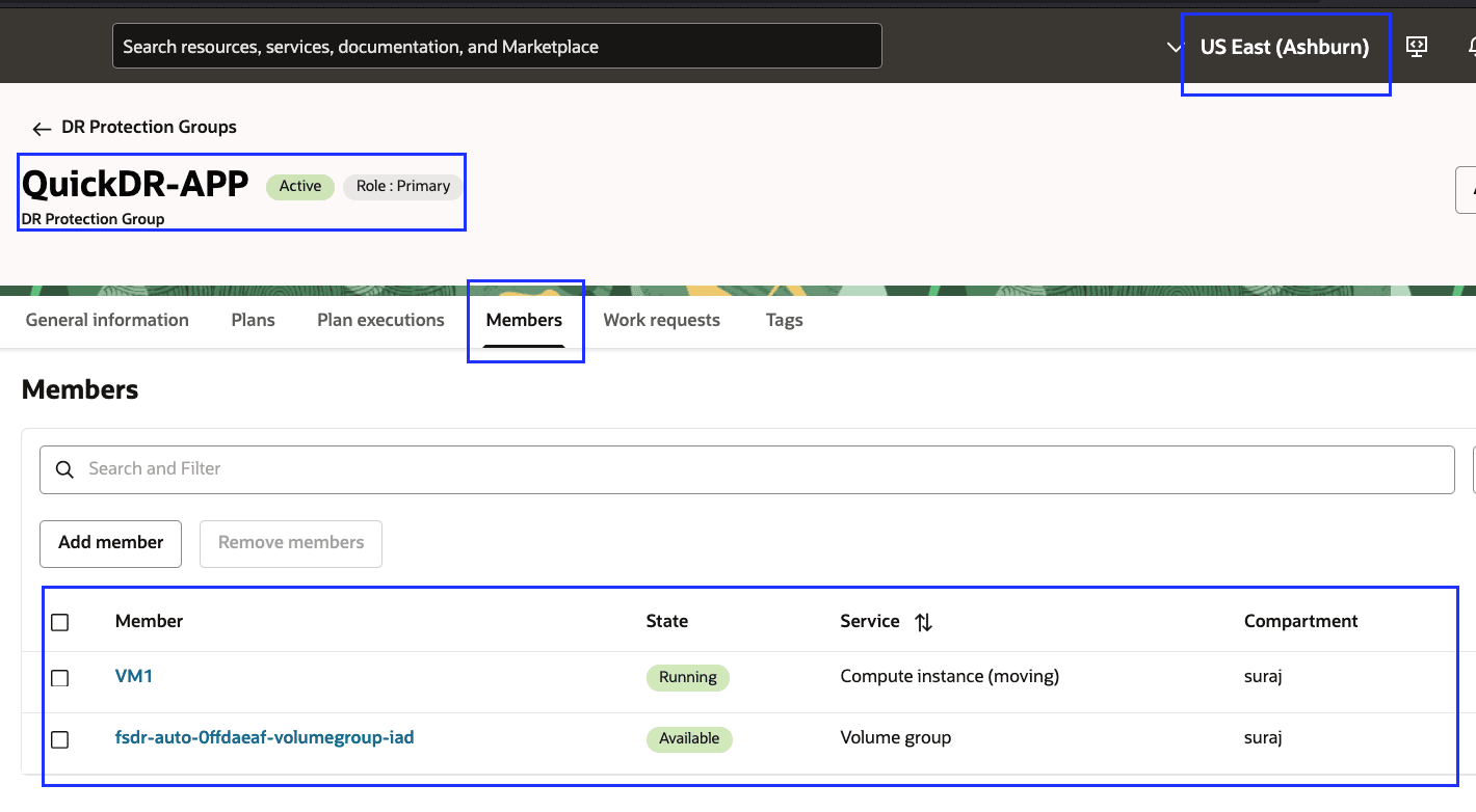

    애슈번 영역에서 마이그레이션 및 재해 복구, DR 보호 그룹으로 이동하고 QuickDR-APPDR 보호 그룹을 선택합니다.
    DR 보호 그룹 Role이 Primary인지 확인합니다. 그런 다음 멤버 섹션으로 이동하여 컴퓨트 인스턴스 VM1및 해당 볼륨 그룹이 추가되었는지 확인합니다.
 그림 2.6: 애슈번의 DR 보호 그룹 멤버

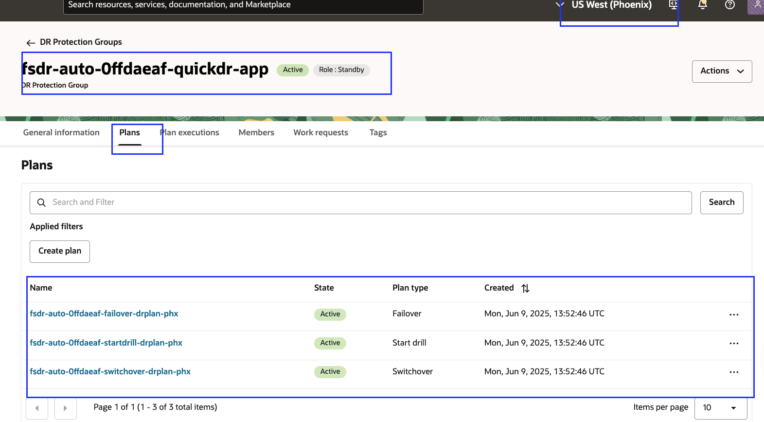

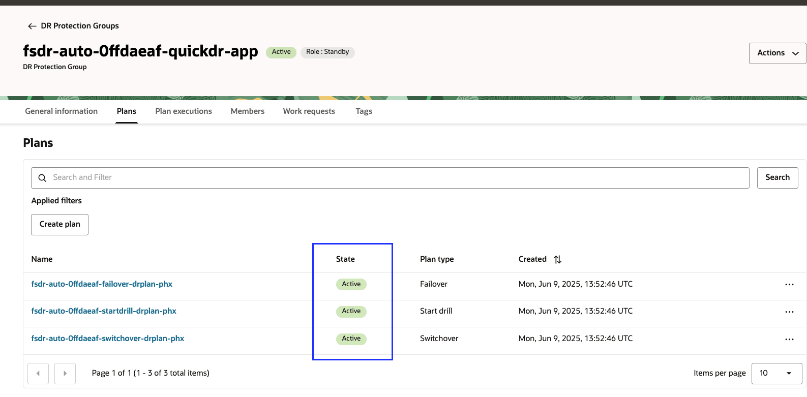

    피닉스 영역에서 마이그레이션 및 재해 복구, DR 보호 그룹으로 이동하고 fsdr-auto-0ffdaeaf-quickdr-appDR 보호 그룹을 선택합니다. 대기 영역의 DR 보호 그룹에는 기본 보호 그룹 이름으로 끝나는 자동 생성된 이름이 포함됩니다.
    DR 보호 그룹 Role이 Standby로 설정되었는지 확인합니다. 그런 다음 DR 계획 섹션으로 이동하여 전환, 페일오버 및 드릴 시작 계획이 성공적으로 생성되었으며 활성 상태인지 확인합니다.
 그림 2.7: 피닉스의 DR 계획
이 단계에서는 필요한 모든 DR 계획이 준비되어 있으며 필요할 때마다 실행할 수 있습니다.

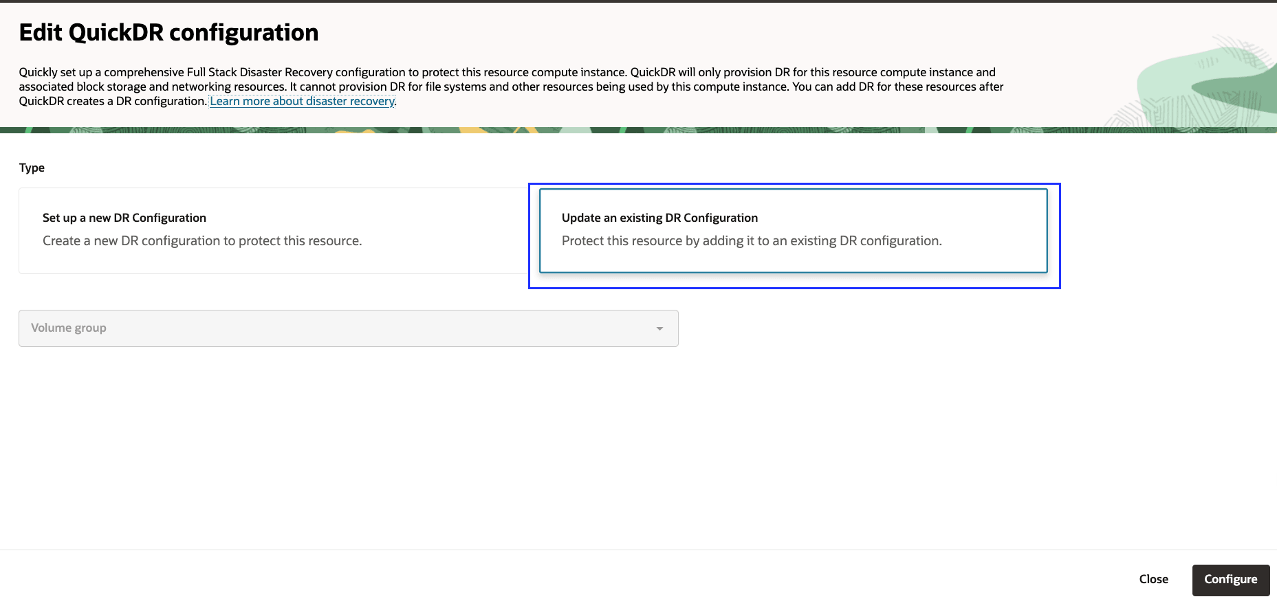

작업 3: VM2에 대한 영역 1에서 기존 DR 구성 업데이트
이 작업의 일부로 애슈번 지역의 OCI 컴퓨트 인스턴스 VM2를 사용하고 OCI 콘솔의 컴퓨트에 있는 재해 복구 섹션에서 QuickDR 옵션을 활성화합니다.
    작업 1을 따르지만 대신 VM2을 선택합니다.

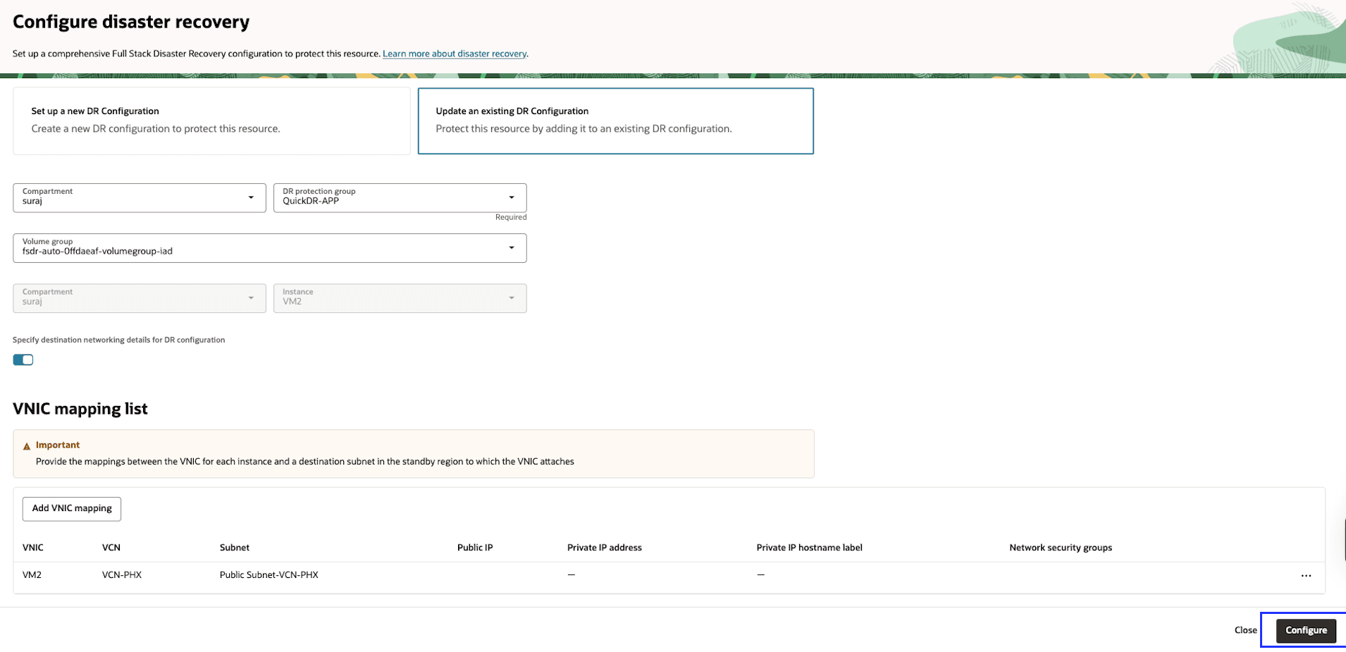

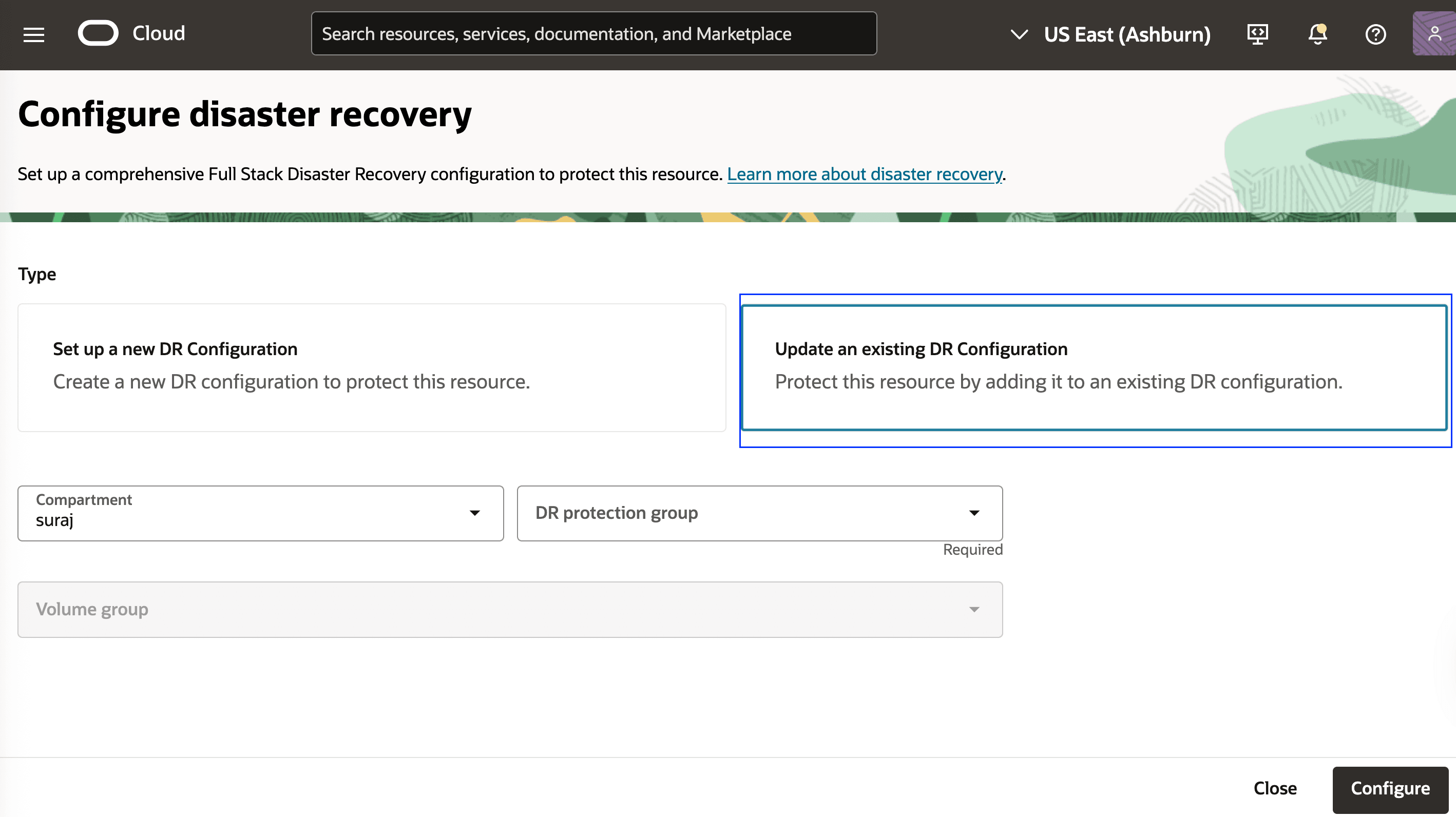

    Update an existing DR Configuration을 선택합니다.
 그림 3.2: VM2에 대해 Update DR 구성을 선택합니다.
    컴파트먼트를 선택합니다.
    작업 2의 일부로 만든 DR 보호 그룹을 선택합니다. 그러면 QuickDR-APP이 됩니다.
    작업 2에서 만든 볼륨 그룹 세부 정보를 선택하면 fsdr-auto-0ffdaeaf-volumegroup-iad가 됩니다.
    소스 영역 컴파트먼트 및 인스턴스( VM2)가 자동으로 나타나야 합니다.
 그림 3.2: VM2에 대한 DR 구성 업데이트주: 소스 영역과 일치하도록 대기 영역에 생성 중인 네트워킹 구성(VCN, 서브넷 등)이 정상인 경우 DR 구성에 대한 대상 네트워킹 세부정보 지정에 대한 기본 옵션을 선택하지 않은 상태로 둘 수 있습니다. OCI Full Stack DR은 해당 리소스를 자동으로 생성합니다. 마지막으로 구성을 누릅니다.

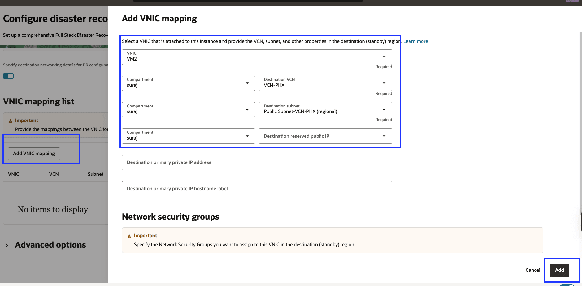

 그림 3.3: VM2에 대한 VNIC 세부 정보를 추가합니다.
    VNIC 세부정보를 확인합니다.
 그림 3.4: VM2에 대한 VNIC 세부정보를 추가했습니다.

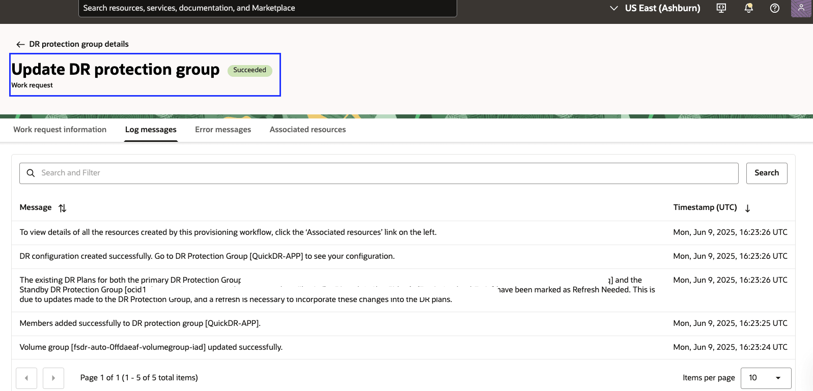

    구성을 누릅니다.
 그림 3.5: VM2에 대한 QuickDR 구성
 그림 3.6: VM2에 대한 QuickDR가 구성되었습니다.

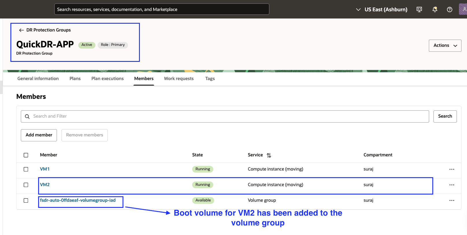

    DR 보호 그룹 역할이 기본인지 확인합니다. 그런 다음 멤버 섹션으로 이동하여 컴퓨트 인스턴스 VM2가 추가되었고 해당 볼륨 그룹이 업데이트되었는지 확인합니다.
 그림 3.7: 애슈번의 DR 보호 그룹 멤버

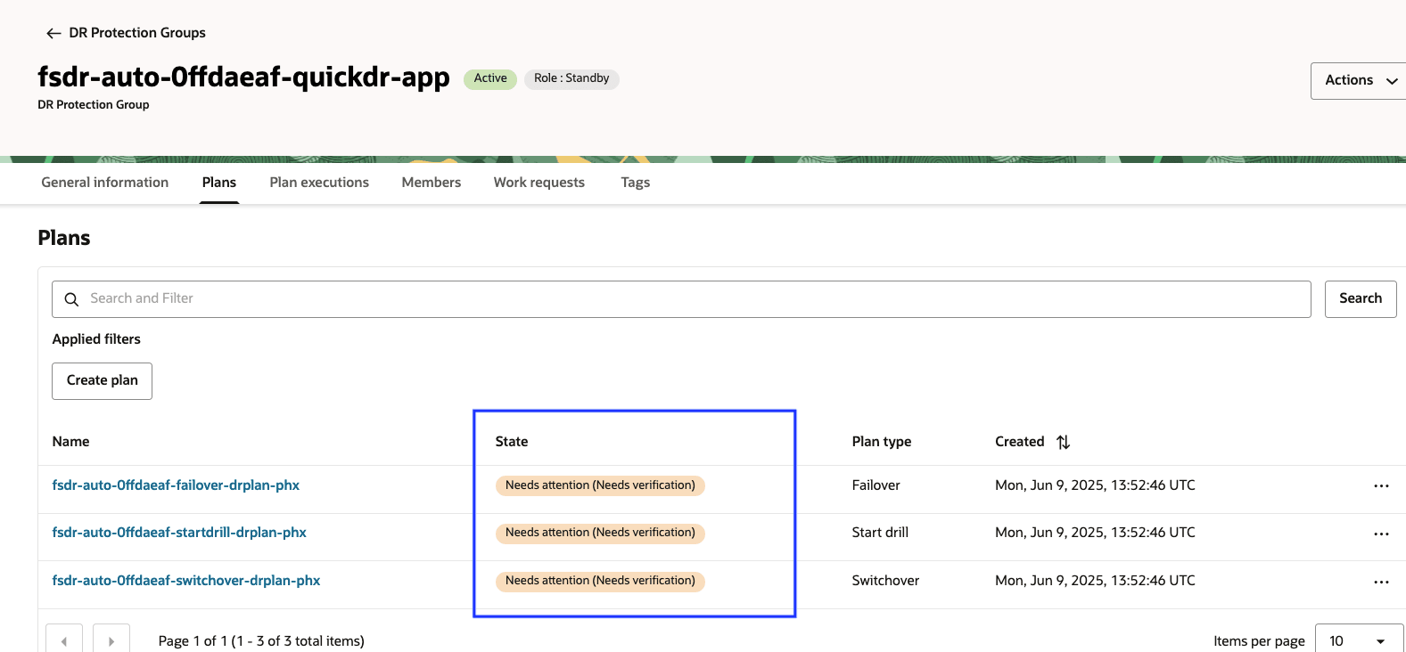

    DR 보호 그룹 역할이 Standby로 설정되었는지 확인합니다. 그런 다음 DR 계획 섹션으로 이동하여 전환, 이동 및 드릴 시작 계획이 성공적으로 업데이트되었으며 주의 필요(새로 고침 필요) 상태인지 확인합니다.

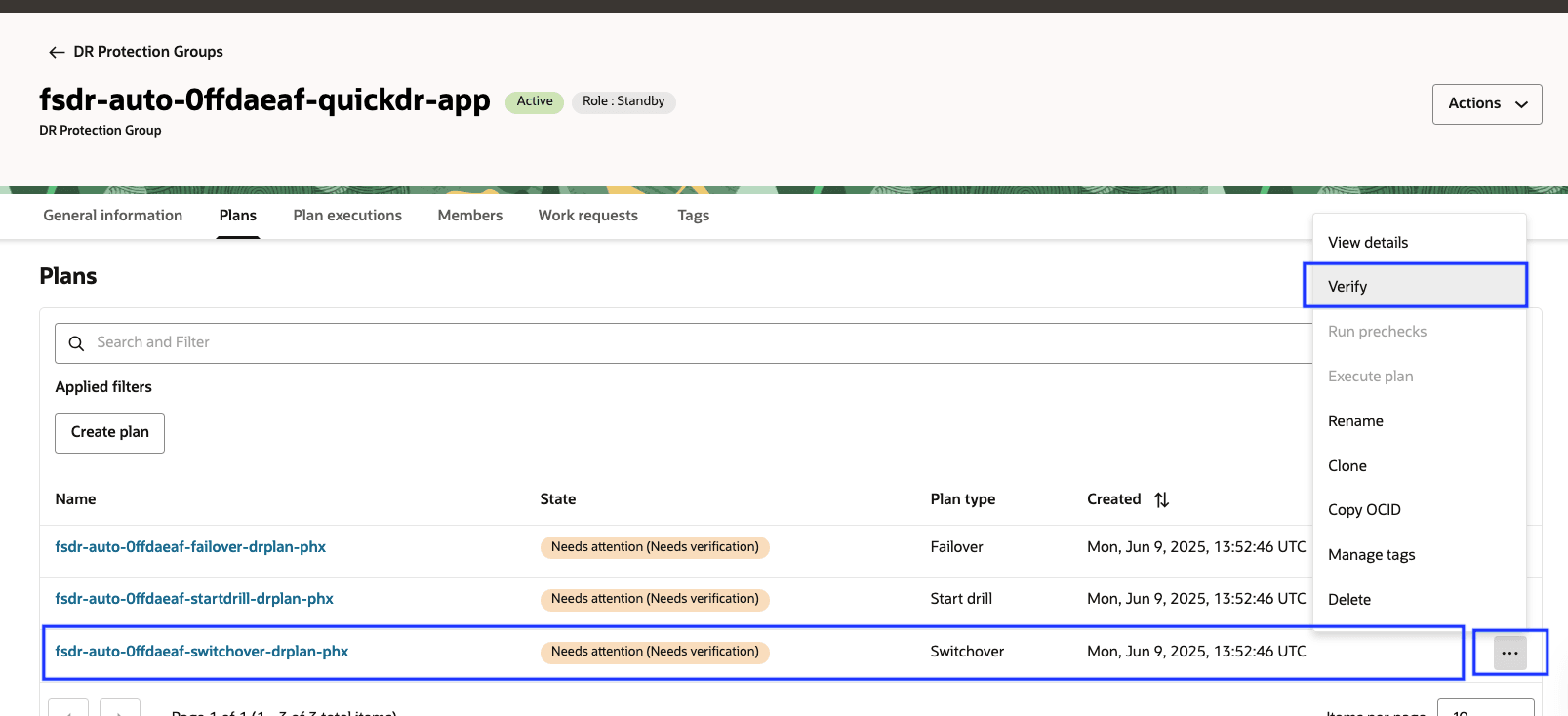

 그림 3.8: 새로 고침이 필요한 피닉스의 DR 계획

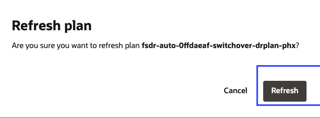

    VM2추가 및 볼륨 그룹에 대한 업데이트를 포함하여 멤버에 대한 변경 사항이 있었기 때문에 DR 계획이 업데이트되었습니다. 다음 단계에서는 계획을 활성으로 설정할 수 있도록 모든 DR 계획을 새로 고치고 확인해야 합니다.
    전환 계획의 오른쪽 끝에 있는 3개의 점(…) 메뉴를 누르고 새로고침을 선택합니다.
 그림 3.9: DR 계획 새로고침
    새로고침을 눌러 새로고침 작업을 확인합니다.
 그림 3.10: DR 계획 새로고침 확인
    페일오버 및 드릴 시작 계획에 대해 17단계와 18단계를 반복하여 새로 고치고 각 항목을 확인합니다. DR 계획의 상태는 새로고침 작업 후 확인 필요로 표시됩니다.
 그림 3.11: DR 계획은 확인이 필요합니다.

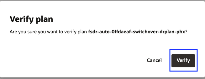

    Switchover 계획의 오른쪽 끝에 있는 3개의 점(…) 메뉴를 누르고 Verify를 선택합니다.
 그림 3.12: DR 계획 확인
    Verify를 눌러 확인 작업을 확인합니다.
 그림 3.13: DR 계획 확인페일오버 및 드릴 시작 계획에 대해 20단계와 21단계를 반복하여 각 단계를 확인하고 확인합니다.

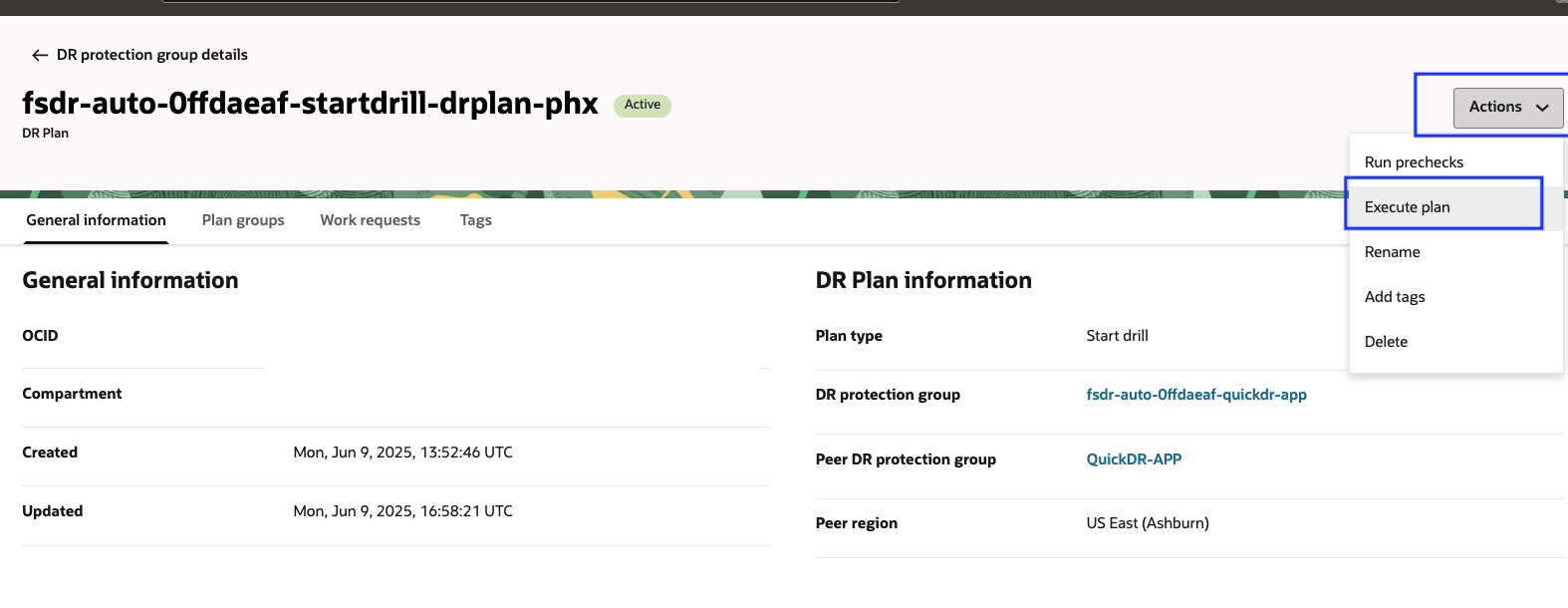

태스크 4: 영역 2에서 시작 드릴 계획 실행

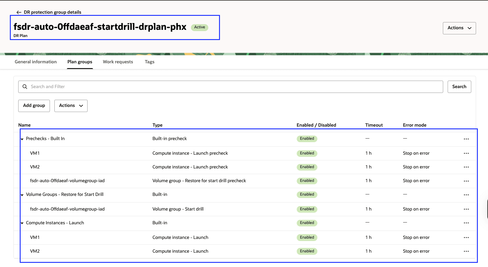

태스크 3에서 생성된 기본 DR 계획에는 OCI 전체 스택 DR에 내장된 복구 작업에 대해 미리 채워진 단계가 포함됩니다.

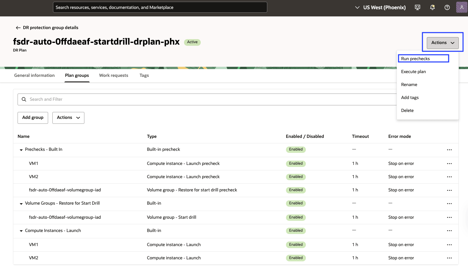

    Startdrill 계획을 확인합니다.
 그림 4.1: 시작 드릴 계획의 계획 그룹

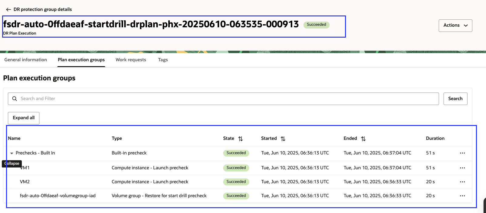

    작업 드롭다운 메뉴를 누르고 사전 검사 실행을 선택합니다.
 그림 4.2: Start 드릴 계획에 대한 사전 검사를 실행합니다.
    사전 검사 실행을 누릅니다.
 그림 4.3: Start 드릴 계획에 대한 Run 사전 검사 확인사전 검사 상태를 모니터링하고 실행이 성공적으로 완료되었는지 확인합니다.
 그림 4.4: Start 드릴 계획에 대한 사전 검사를 성공했습니다.

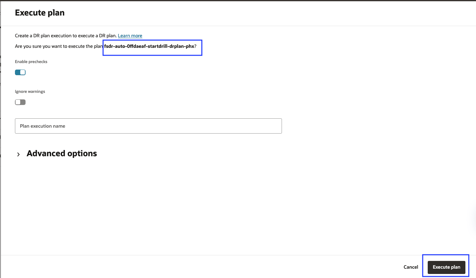

    작업 드롭다운 메뉴를 누르고 계획 실행을 선택합니다.
 그림 4.5: Start 드릴 계획에 대한 실행 계획 실행
    계획 실행을 누릅니다.

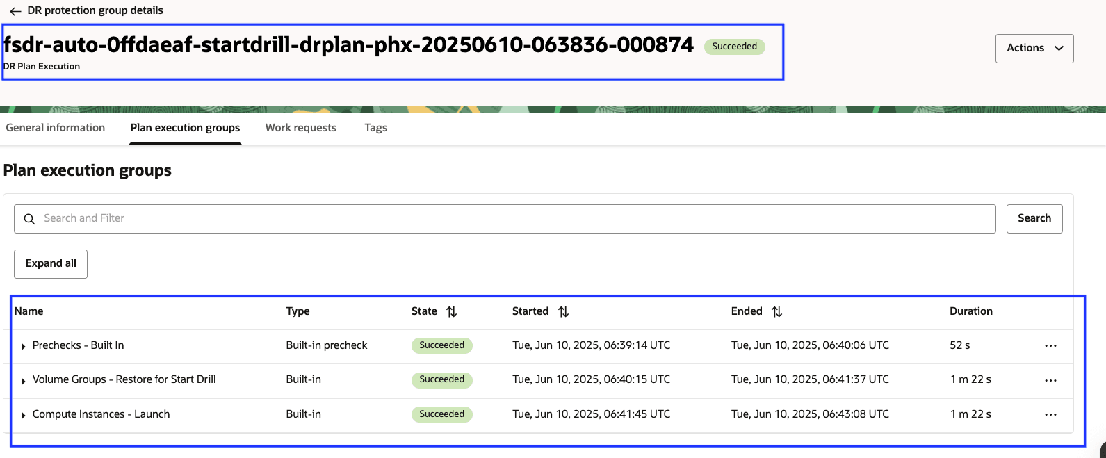

 그림 4.6: Start 드릴 계획에 대한 실행 계획 실행 확인계획 실행 상태를 모니터링하고 실행이 성공적으로 완료되었는지 확인합니다.
 그림 4.7: Start 드릴 계획에 대한 실행 계획이 성공했습니다.

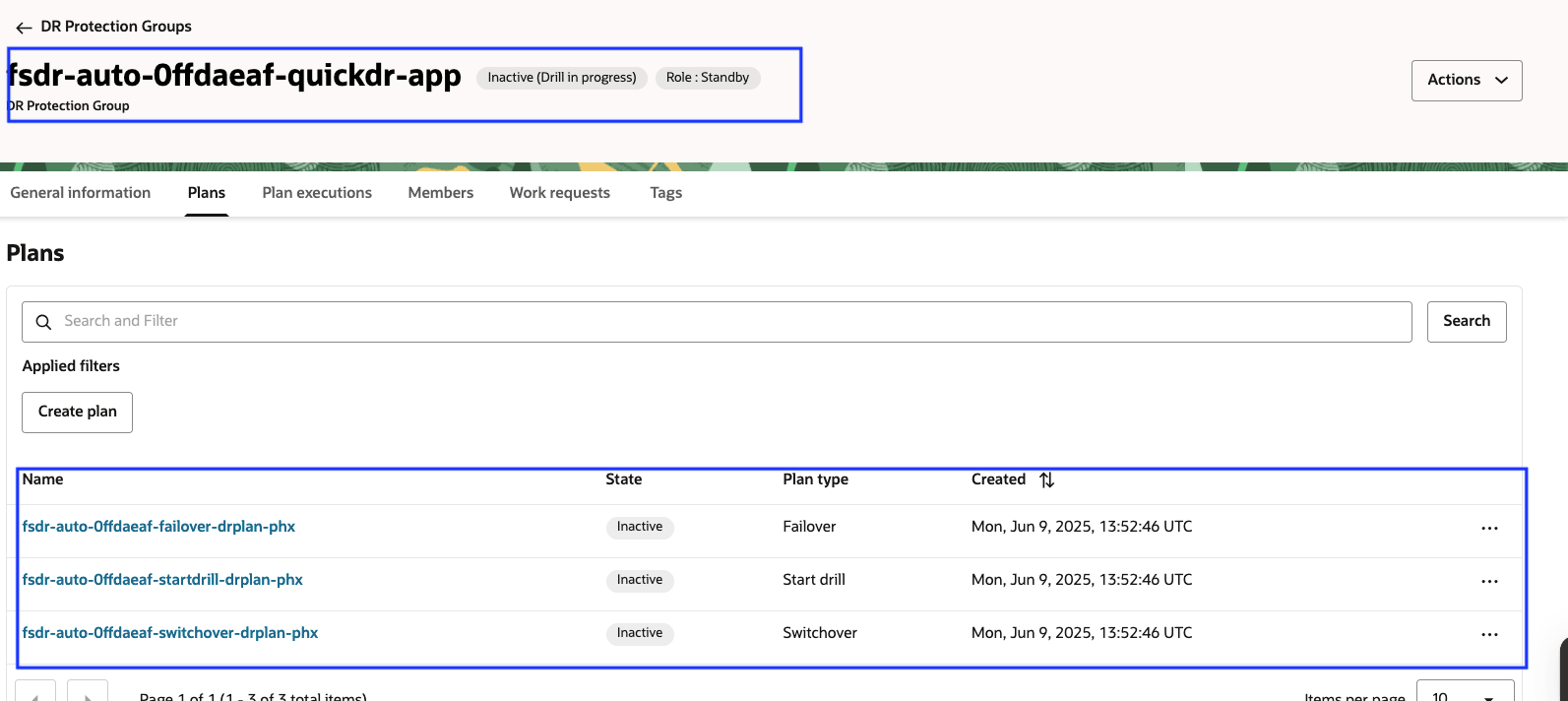

    모든 DR 계획이 비활성 상태가 되고 DR 보호 그룹 상태가 비활성(드릴 진행 중)으로 표시됩니다.
 그림 4.8: 드릴 시작 후 DR 계획 상태
이 단계에서 두 VM(VM1 및 VM2)이 모두 피닉스 영역에서 작동 및 실행됩니다.

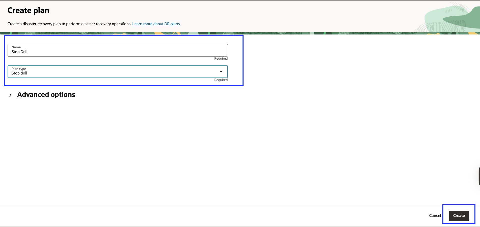

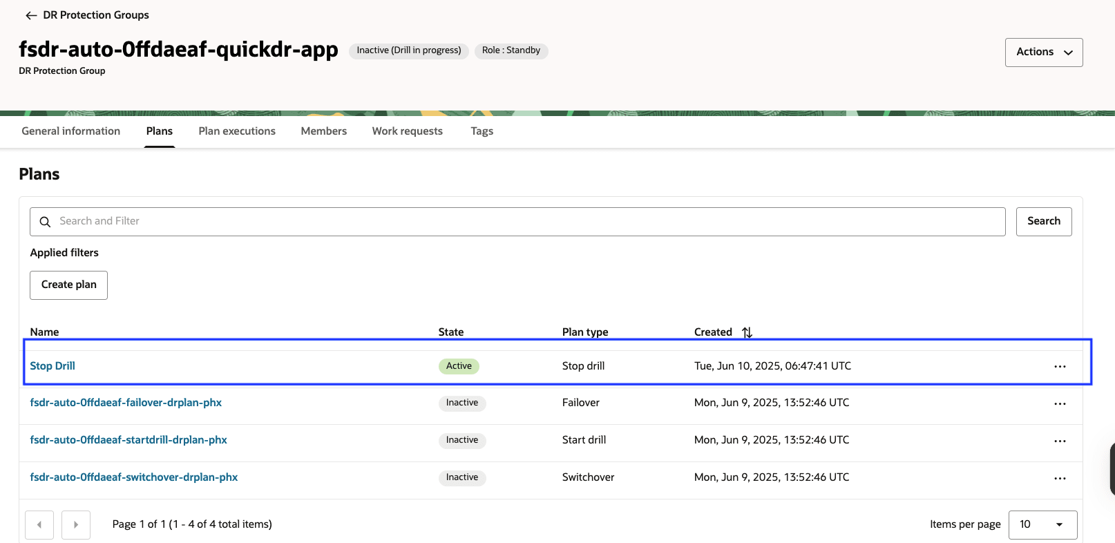

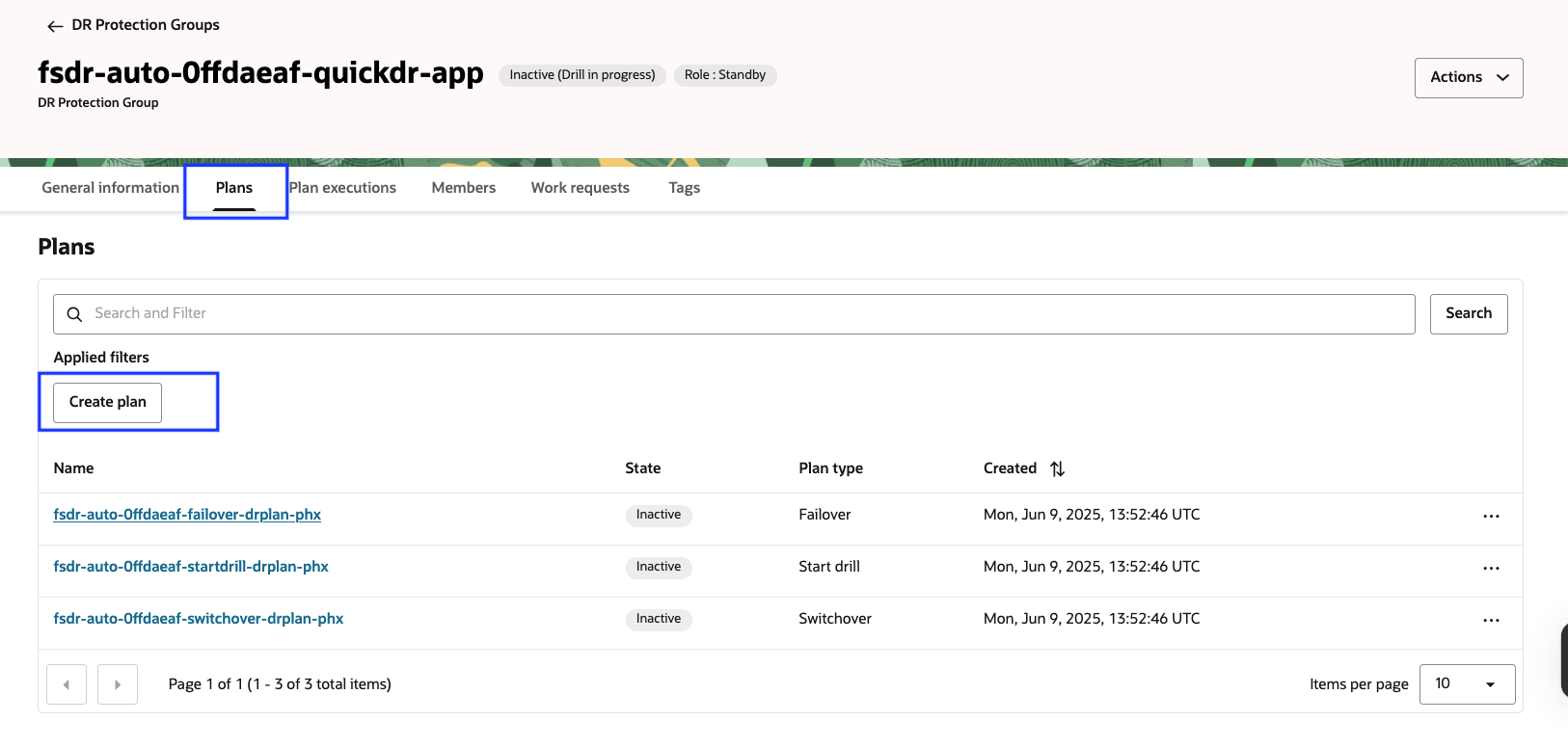

    계획 섹션으로 이동하고 계획 생성을 눌러 새 DR 계획 생성을 시작합니다.
 그림 5.1: Stopdrill 계획 생성
    계획 이름을 입력하고 계획 유형을 드릴 중지로 선택한 다음 생성을 누릅니다.
 그림 5.2: Stopdrill 계획 생성

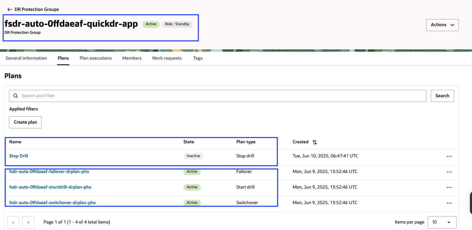

    Stopdrill 계획이 Active 상태인지 확인합니다.
 그림 5.3: 드릴 계획 정지 활성 상태

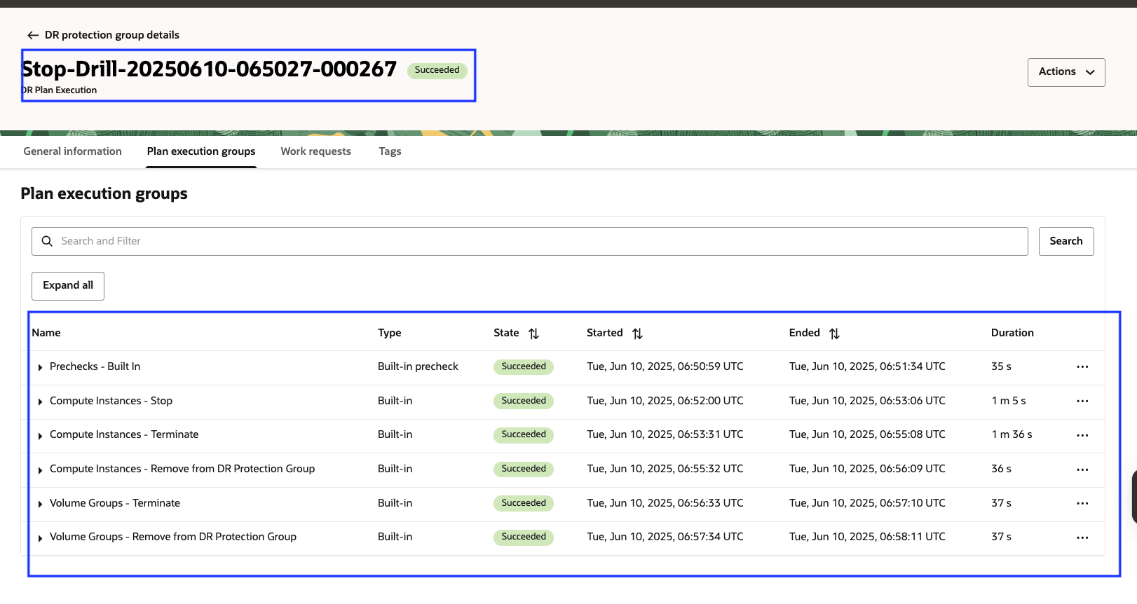

    드릴 중지 계획을 선택하고 작업 드롭다운 메뉴를 누른 다음 계획 실행을 선택합니다.
 그림 5.4: Start 드릴 계획에 대한 실행 계획 실행
    계획 실행을 누릅니다. 계획 실행 상태를 모니터링하고 실행이 성공적으로 완료되었는지 확인합니다.
 그림 5.5: Stop 드릴 계획에 대한 실행 계획을 성공했습니다.
    Stop Drill 계획은 Inactive가 되고, 나머지 계획은 Active가 되고, DR Protection Group 상태가 Active로 표시됩니다.
 그림 5.6: Stopdrill 후 DR 계획 상태
이 단계에서 피닉스 영역의 리소스(VM 및 볼륨 그룹)는 종료됩니다.
