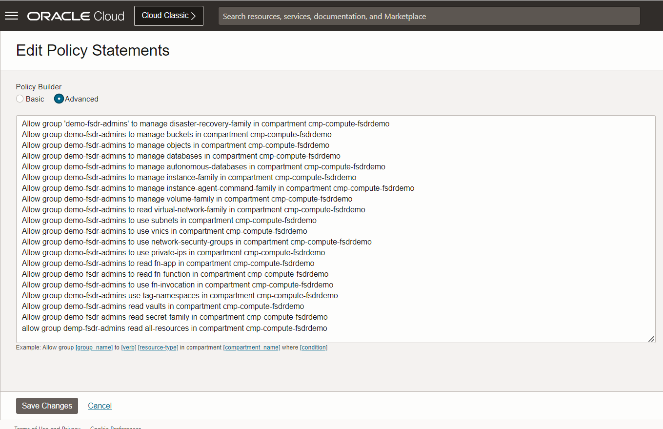

  4. 햄버거 메뉴의 기본 영역(애슈번)에서 Identity and Security(ID 및 보안), Domains(도메인),Policies(정책), 루트 구획의 Create Policy(정책 생성) 또는 정책을 생성하려는 구획으로 이동합니다. disaster-recovery-family는 전체 스택 재해 복구의 패밀리 유형입니다.
    Full Stack Disaster Recovery 정책
    Allow group demo-fsdr-admins to manage disaster-recovery-family in compartment cmp-compute-fsdrdemo
  5. 재해 복구 서비스가 애플리케이션 스택에 속한 OCI 리소스를 관리할 수 있도록 하려면 이러한 리소스에 대한 액세스를 허용하도록 정책 기반 액세스를 구성해야 합니다. 현재 멤버 유형으로 지원되는 모든 OCI 서비스 정책을 추가했습니다. 정책은 Full Stack Disaster Recovery에 사용되는 리소스 유형에 따라 수정할 수 있습니다. 다음과 같이 demo-fsdr-admin-policies에 다음 정책을 추가합니다.
    Allow group demo-fsdr-admins to manage buckets in compartment cmp-compute-fsdrdemo
    Allow group demo-fsdr-admins to manage objects in compartment cmp-compute-fsdrdemo
    Allow group demo-fsdr-admins to manage databases in compartment cmp-compute-fsdrdemo
    Allow group demo-fsdr-admins to manage autonomous-databases in compartment cmp-compute-fsdrdemo
    Allow group demo-fsdr-admins to manage instance-family in compartment cmp-compute-fsdrdemo
    Allow group demo-fsdr-admins to manage instance-agent-command-family in compartment cmp-compute-fsdrdemo
    Allow group demo-fsdr-admins to manage volume-family in compartment cmp-compute-fsdrdemo
    Allow group demo-fsdr-admins to read virtual-network-family in compartment cmp-compute-fsdrdemo
    Allow group demo-fsdr-admins to use subnets in compartment cmp-compute-fsdrdemo
    Allow group demo-fsdr-admins to use vnics in compartment cmp-compute-fsdrdemo
    Allow group demo-fsdr-admins to use network-security-groups in compartment cmp-compute-fsdrdemo
    Allow group demo-fsdr-admins to use private-ips in compartment cmp-compute-fsdrdemo
    Allow group demo-fsdr-admins to read fn-app in compartment cmp-compute-fsdrdemo
    Allow group demo-fsdr-admins to read fn-function in compartment cmp-compute-fsdrdemo
    Allow group demo-fsdr-admins to use fn-invocation in compartment cmp-compute-fsdrdemo
    Allow group demo-fsdr-admins use tag-namespaces in compartment cmp-compute-fsdrdemo
    Allow group demo-fsdr-admins read vaults in compartment cmp-compute-fsdrdemo
    Allow group demo-fsdr-admins read secret-family in compartment cmp-compute-fsdrdemo
    Allow group demo-fsdr-admins read all-resources in compartment cmp-compute-fsdrdemo

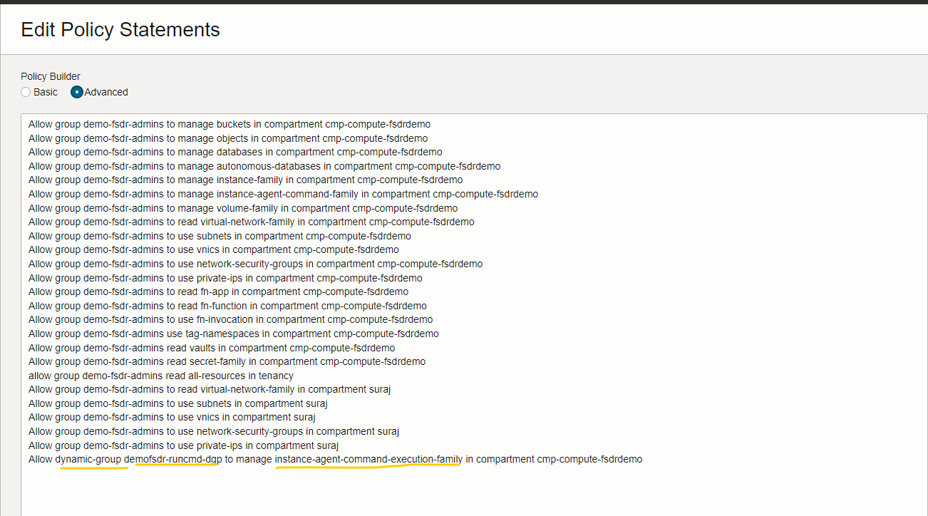

  6. 메뉴에서 ID 및 보안, 정책으로 이동하여 4단계에서 만든 정책을 선택하고 정책 문 편집, 정책 작성기, 고급을 선택합니다.
  7. 위와 같이 정책 목록을 복사하고 변경사항 저장을 누릅니다. 추가된 모든 정책이 올바르게 반영되었는지 확인합니다.
    참고: 정책 구문에 올바른 그룹 이름(3단계에서 생성)과 구획 이름을 사용해야 합니다.
고급 정책 편집

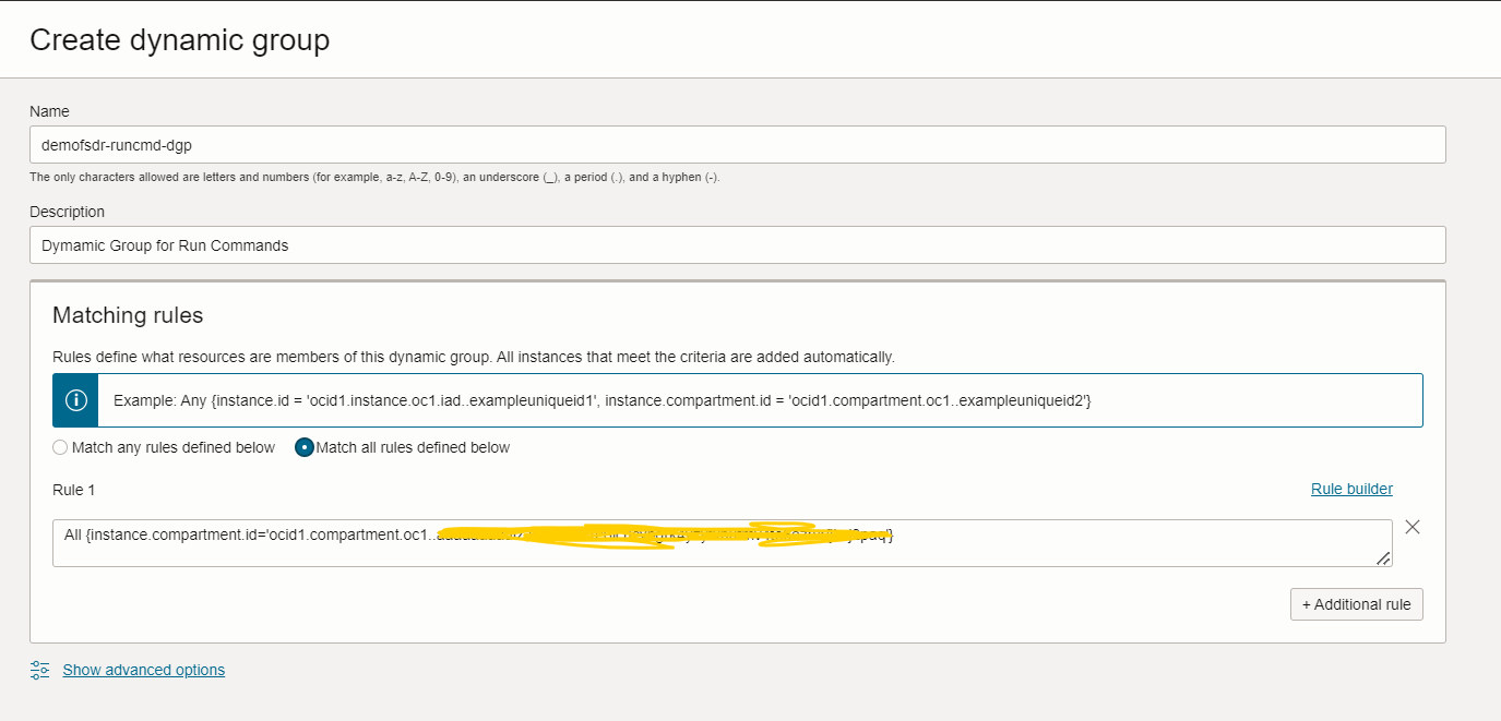

  2. 컴퓨트 인스턴스가 OCI 서비스에 대해 API 호출을 수행하도록 허용하려면 동적 그룹을 생성하고 컴퓨트 인스턴스를 주 작업자로 만들어야 합니다. 햄버거 메뉴의 기본 영역(애슈번)에서 ID 및 보안, 도메인, 동적 그룹, 동적 그룹 생성으로 이동합니다.
    • 구획에 인스턴스가 여러 개 있는 경우 규칙 All {instance.compartment.id = 'compartment OCID'}을 사용할 수 있습니다. 이 예에서는 cmp-compute-fsdrdemo 구획의 OCID를 복사했으며 이를 통해 이 구획의 모든 인스턴스가 run 명령을 사용할 수 있습니다.
      고급 정책 편집
    • 동적 그룹을 사용하여 임의 {instance.id='ocid....'}로 규칙을 추가하여 인스턴스 레벨로 액세스를 제한할 수도 있습니다.
  3. 작업 1에서 만든 demo-fsdr-admins 정책을 아래 정책으로 업데이트합니다. 이 작업은 실행 명령, 취소 명령과 같은 run 명령 함수를 사용하고 구획의 인스턴스에 대한 명령 출력을 보기 위해 필요합니다.
    Allow dynamic-group demofsdr-runcmd-dgp to manage instance-agent-command-execution-family in compartment cmp-compute-fsdrdemo
    고급 정책 편집
참고: 스크립트가 다른 OCI 서비스와 상호 작용하는 경우 동적 그룹 정책을 업데이트해야 합니다.

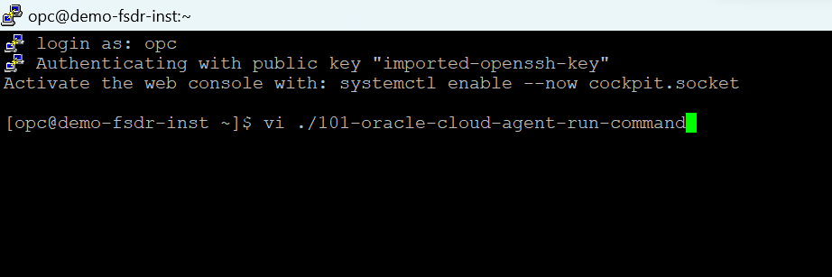

  4. 컴퓨트 인스턴스 run 명령 플러그인에 대한 sudoers 구성 파일을 생성합니다.
    vi ./101-oracle-cloud-agent-run-command
    `run` 명령 - VI

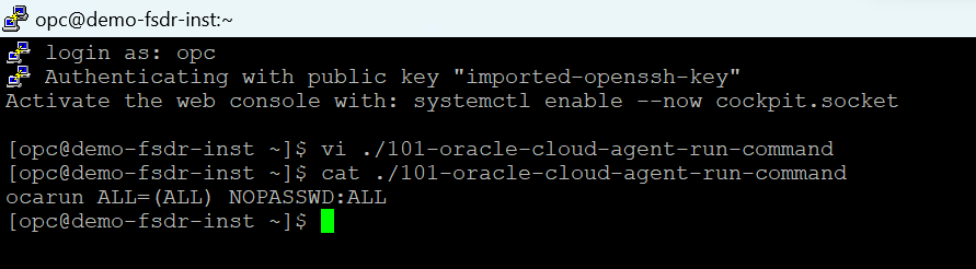

  5. ocarun 사용자가 다음 행을 구성 파일에 추가하여 모든 명령을 sudo로 실행하도록 허용합니다.
    ocarun ALL=(ALL) NOPASSWD:ALL
    표시 명령 - VI

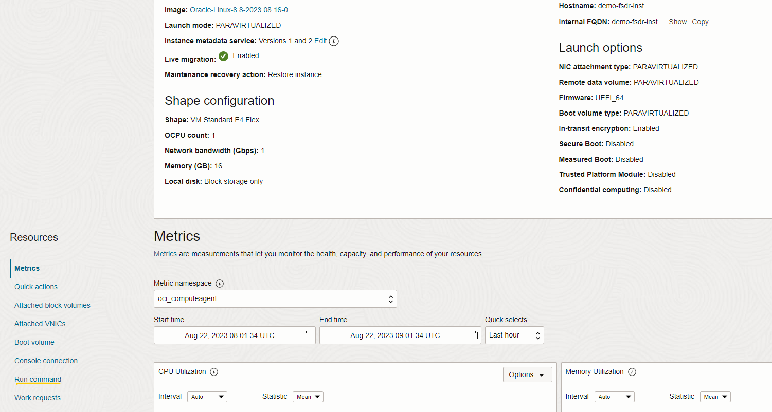

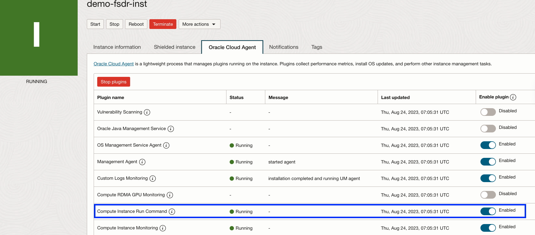

  9. OCI 콘솔에 로그인하여 demo-fsdr-inst VM으로 이동하여 Oracle Cloud Agent 탭을 선택하고 Compute Instance run Command status should display Running을 선택합니다.
    에이전트 상태
    참고: 상태가 실행 중이 아니면 Oracle Cloud Agent 문제 해결을 참조하여 문제를 해결하십시오. 컴퓨트 인스턴스 run 명령의 상태가 실행 중이어야 합니다.

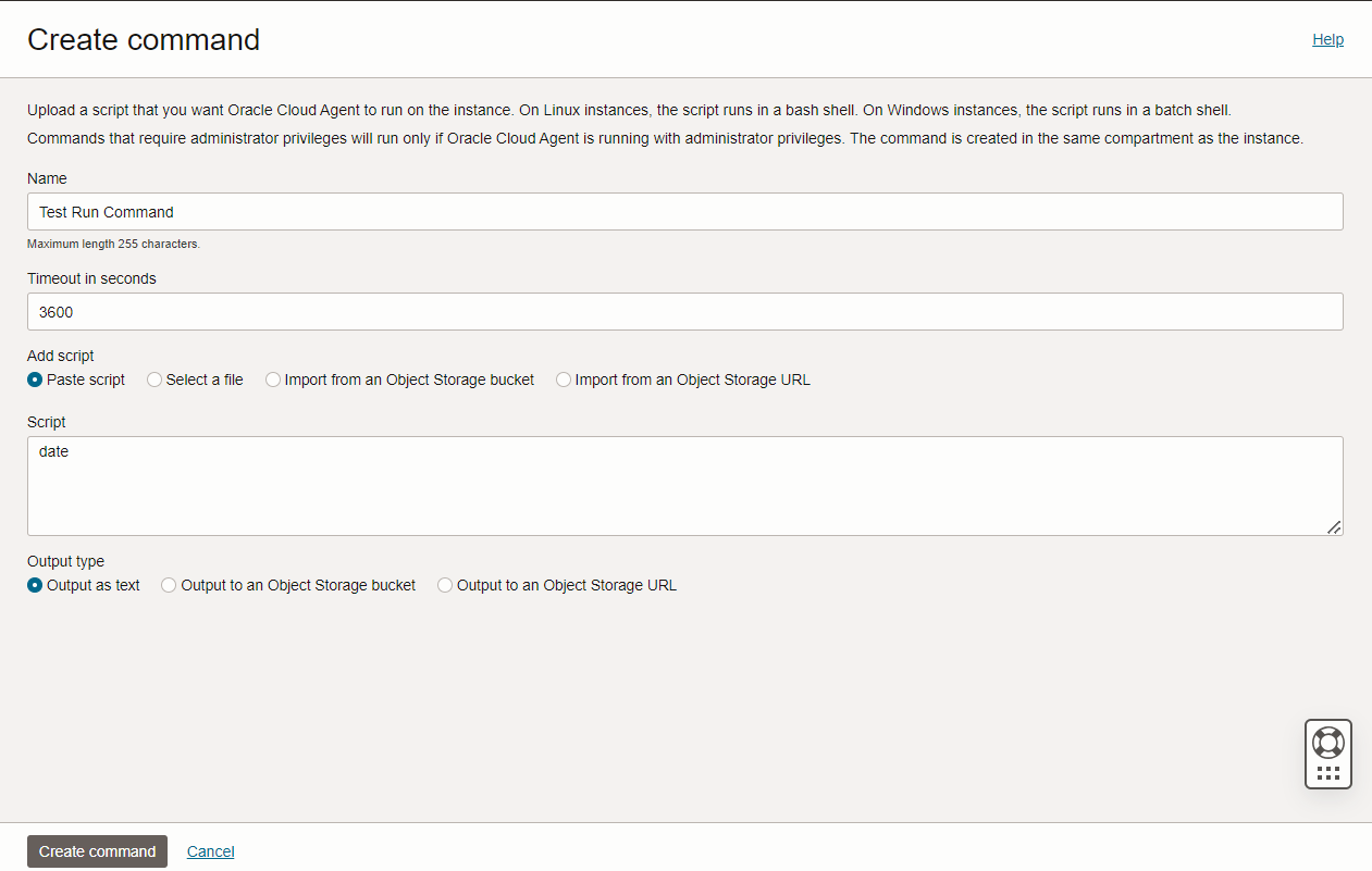

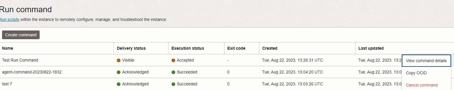

  10. Instances, demo-fsdr-inst, run Command, Create run Command로 이동합니다.
    `run` 명령 탐색
  11. 아래와 같이 run 명령을 테스트합니다.
    `run` 명령 테스트

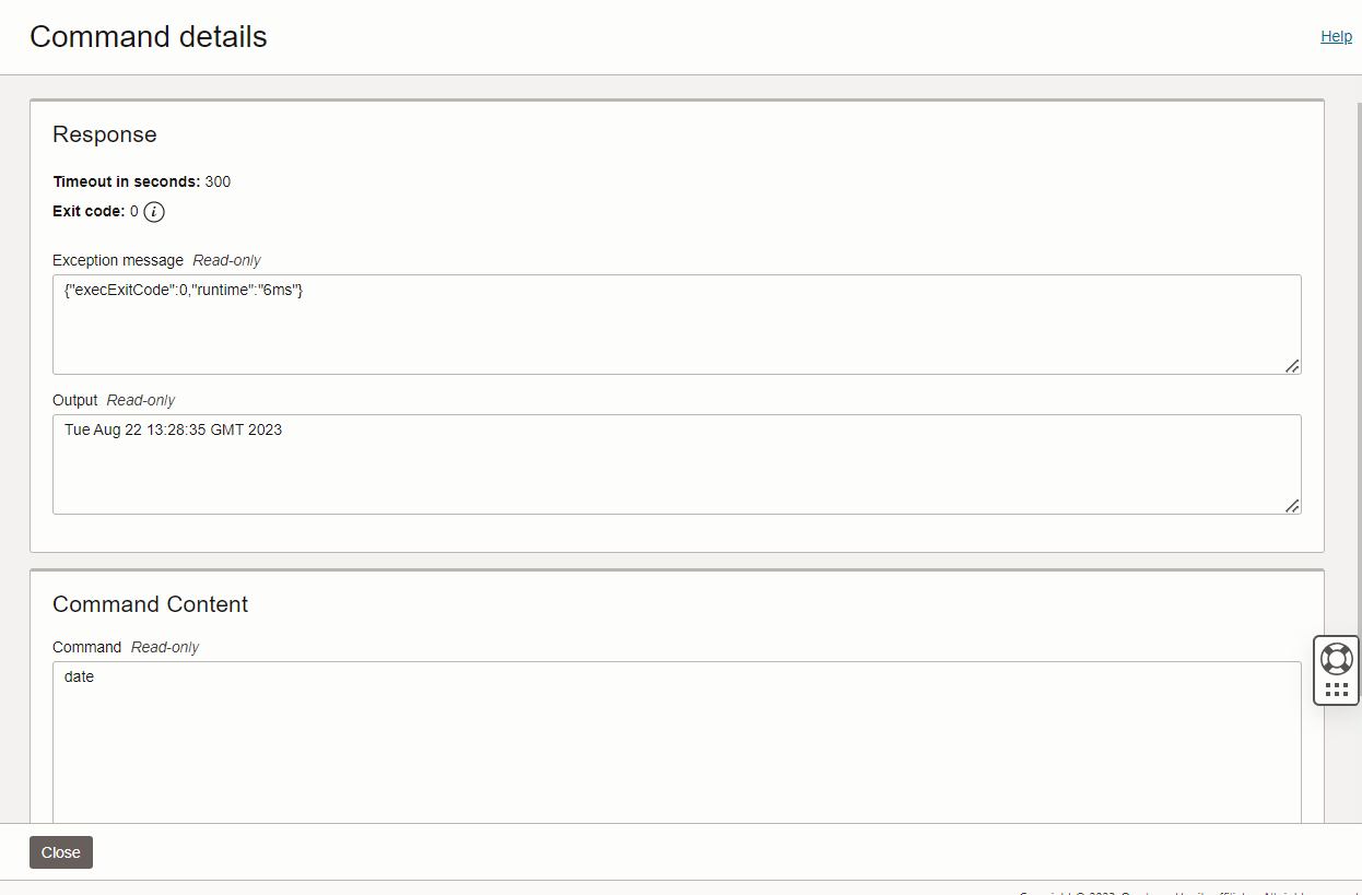

  12. 오른쪽 모서리에 있는 3개의 점을 클릭하여 명령의 상태를 확인합니다.
    테스트 명령 상태
  13. 아래와 같이 명령 출력과 상태가 표시됩니다.
    테스트 명령 성공 상태

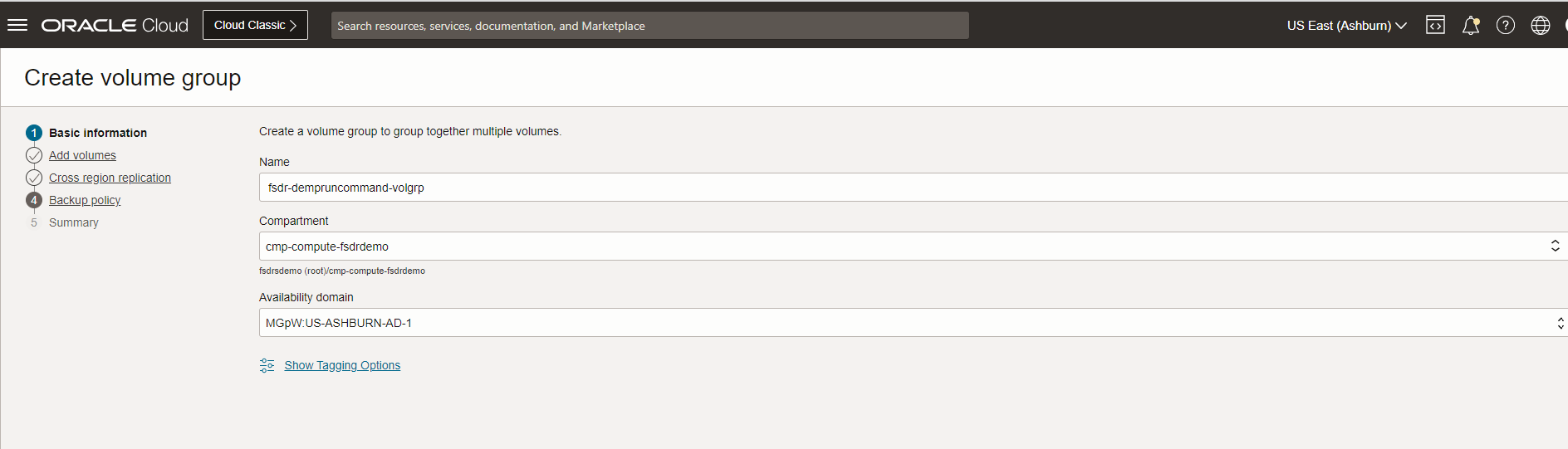

작업 4: 기본(애슈번)에서 볼륨 그룹 만들기
  1. 작업 1에서 생성한 Full Stack Disaster Recovery 관리자 유저를 사용하여 OCI 콘솔에 로그인합니다.
  2. 햄버거 메뉴의 주 영역(애슈번)에서 Migration & Disaster Recovery, Disaster Recovery, Disaster Recovery Protection group, Create Disaster Recovery protection group으로 이동합니다.
    애슈번에 볼륨 그룹 생성

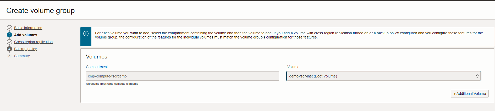

  3. 컴퓨트 demo-fsdr-inst의 부트 볼륨을 추가합니다.
    애슈번의 부팅 볼륨 선택

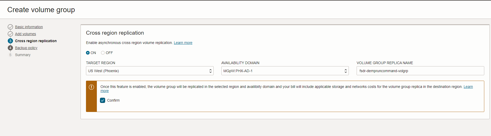

  4. 애슈번에서 피닉스로 리전 간 복제를 사용으로 설정합니다.
    애슈번에서 영역 간 복제 사용

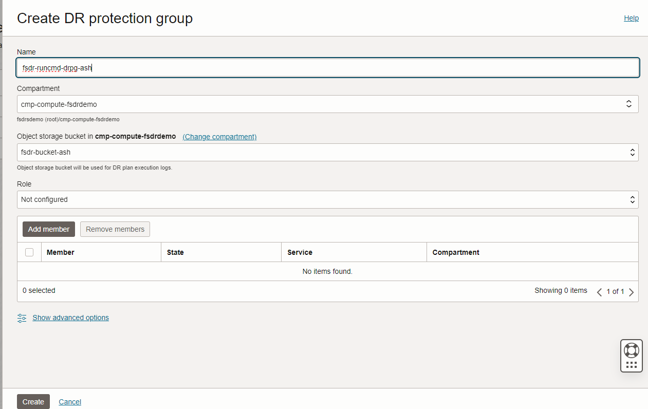

작업 5: Primary 및 Standby에서 Disaster Recovery 보호 그룹 생성

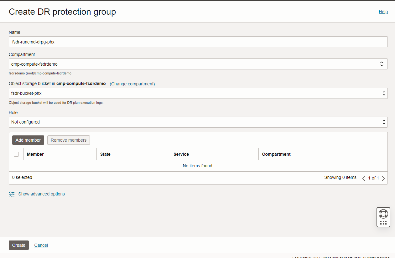

    애슈번에서 재해 복구 보호 그룹 생성
  3. 햄버거 메뉴의 대기 영역(피닉스)에서 Migration & Disaster Recovery, Disaster Recovery, Disaster Recovery Protection group, Create Disaster Recovery protection group으로 이동합니다.
    피닉스에서 재해 복구 보호 그룹 생성
    참고: 이 자습서 예에서는 애슈번을 기본 영역으로, 피닉스를 대기 영역으로 선택합니다.

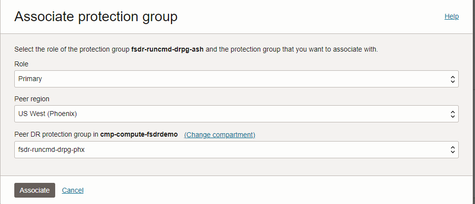

  4. 기본 영역(애슈번)에서 fsdr-runcmd-DRPG-ash DRPG를 선택하고 Associate를 누릅니다. Role을 Primary, Peer Region US West (Phoenix), Peer Disaster Recovery Protection group fsdr-runcmd-drpg-phx로 선택하고 Associate를 누릅니다.
    기본 및 대기 연관
    참고: fsdr-runcmd-drpg-ash의 역할을 Primary로, fsdr-runcmd-drpg-phx을 Standby로 확인합니다.

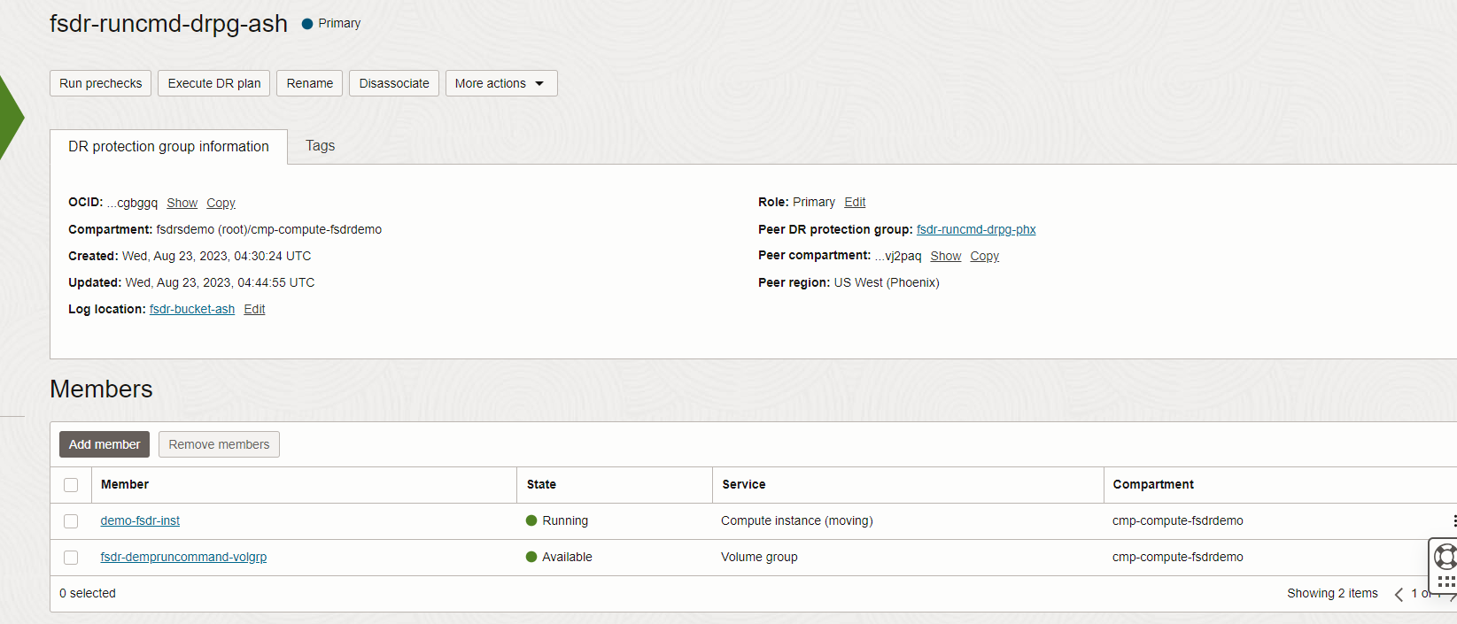

  5. 기본 영역(애슈번)에서 fsdr-runcmd-DRPG-ash DRPG를 선택하고 Members(멤버)를 누른 다음 Add Members(멤버 추가)를 눌러 볼륨 그룹 및 VM을 추가합니다.
    애슈번의 기본 멤버

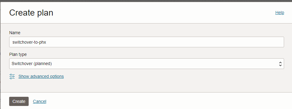

  4. 이름을 switchover-to-phx로 제공하고 계획 유형을 Switchover (planned)로 선택합니다.
  5. 생성을 누릅니다.
    계획 전환

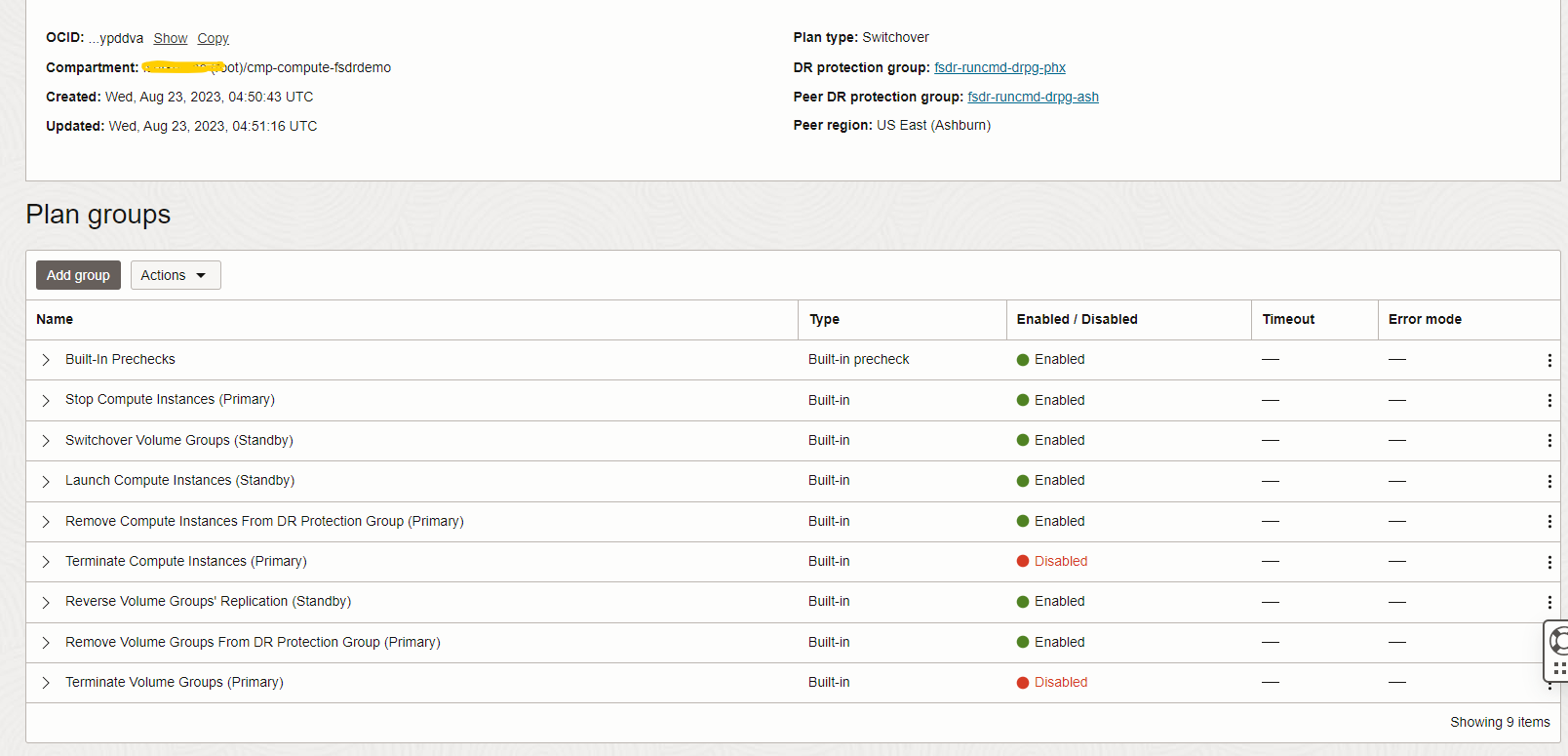

  6. Plan을 누르고 아래와 같이 내장 계획이 생성되었는지 확인합니다.
    기본 제공 계획

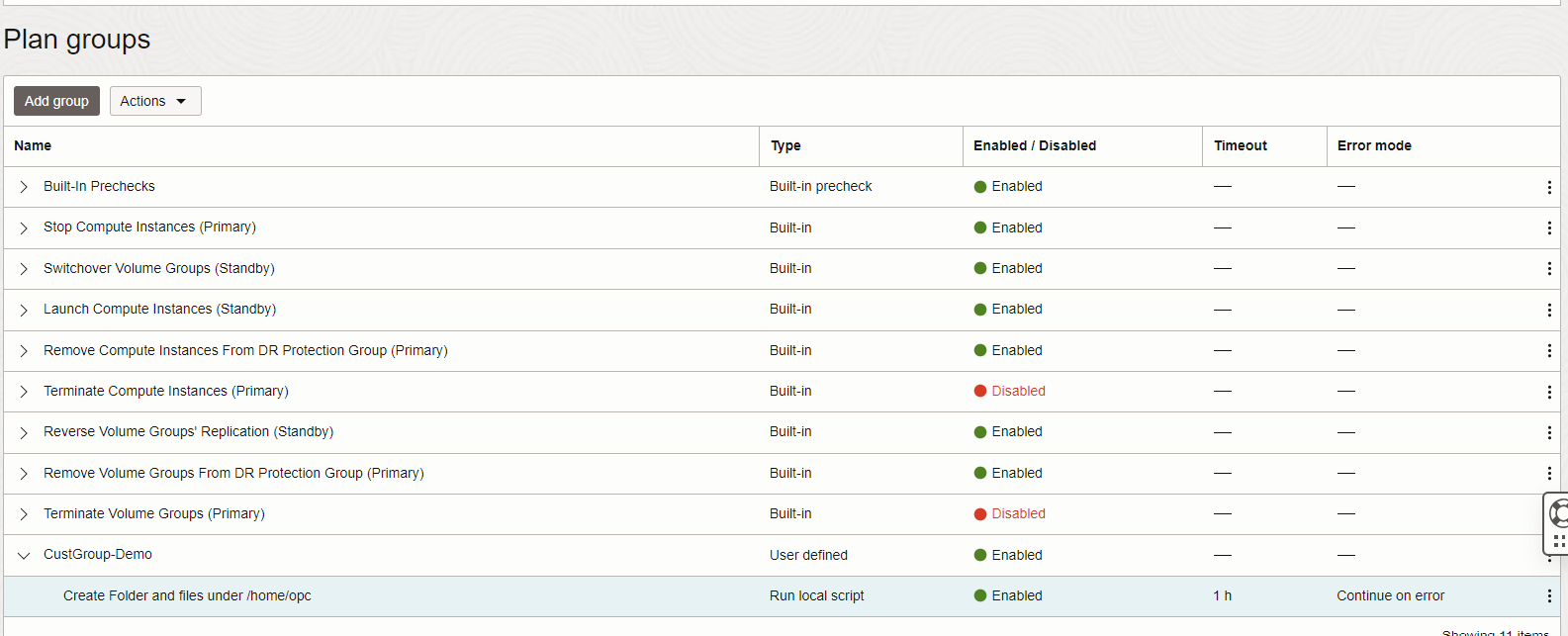

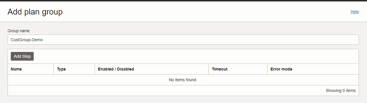

  2. Plan Groups(계획 그룹)에서 Add group(그룹 추가)을 눌러 전환을 수행할 사용자 정의 계획 그룹을 만듭니다. 그룹 이름을 CustGroup-Demo로 제공합니다.
    사용자 정의 그룹-PHX로 스위치오버
  3. 단계 추가를 누르고 아래와 같이 세부정보를 추가합니다. 계획 그룹에 단계를 추가합니다.
    사용자 정의 그룹-PHX로 스위치오버 단계
    • 지역을 애슈번으로 선택해야 합니다. run local Script 옵션을 선택합니다.
    • 사용자 정의 계획 그룹을 생성하는 동안 피닉스에 VM이 없다고 생각하면 지역을 애슈번(기본)으로, 대상 인스턴스인스턴스용 데모 VM으로 선택해야 합니다. 전체 스택 재해 복구는 해당 인스턴스를 자동으로 매핑하며 스크립트가 피닉스의 새로 실행된 인스턴스에서 실행됩니다.
    • VM이 생성된 구획에서 대상 인스턴스를 선택합니다. 여기서 VM을 demo-fsdr-inst로 만들었습니다.
    • Script Parameter에 /home/opc/scripts/testCommand.sh를 입력합니다.
    • run에 user 필드에 opc를 입력합니다.
    • 단계 추가를 누르고 추가된 단계를 확인합니다.
      PHX로 사용자정의 단계 스위치오버 단계 추가됨
    • 단계가 추가되었는지 확인하고 추가를 누릅니다.
  4. 위에 표시된 대로 올바른 순서로 스위치오버 계획 그룹을 확인합니다.

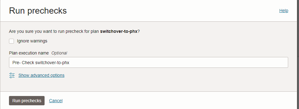

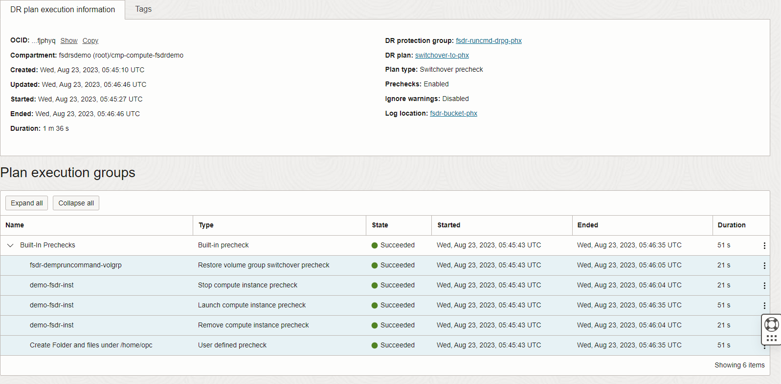

사전 검사 실행 옵션은 재해 복구(재해 복구) 계획의 모든 단계를 빠르게 검증합니다.
  1. 전환 계획 switchover-to-phx에서 Run prechecks를 눌러 [사전 검사 실행] 대화상자를 실행합니다.
    전환 사전 검사
    전환 사전 검사 상태
    성공적으로 완료되었는지 확인합니다.

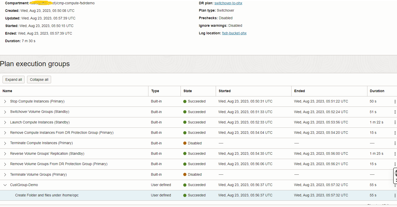

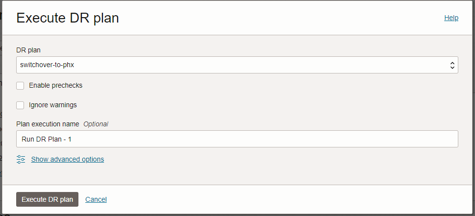

  2. 전환 계획 switchover-to-phx에서 Execute Disaster Recovery Plan을 눌러 계획을 실행합니다.
    재해 복구 계획 실행
  3. 계획의 상태를 확인하고 계획의 모든 단계가 성공했는지 확인합니다.
    재해 복구 계획 상태 실행

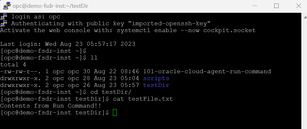

  4. switchover 계획이 성공적으로 실행된 후에 Phoenix의 instance에 로그인하고 testDir 및 testFile가 생성되었는지 확인합니다.
    전환 후 phx VM 확인
