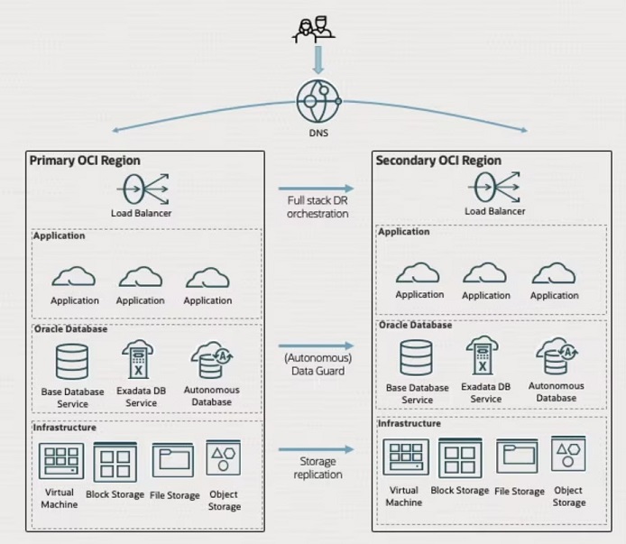

OCI Full Stack Disaster Recovery는 OCI(Oracle Cloud Infrastructure) 재해 복구 통합관리 및 관리 서비스로, 인프라, 미들웨어, 데이터베이스 및 애플리케이션을 포함한 애플리케이션 스택의 모든 계층에 대해 포괄적인 재해 복구 기능을 제공합니다.

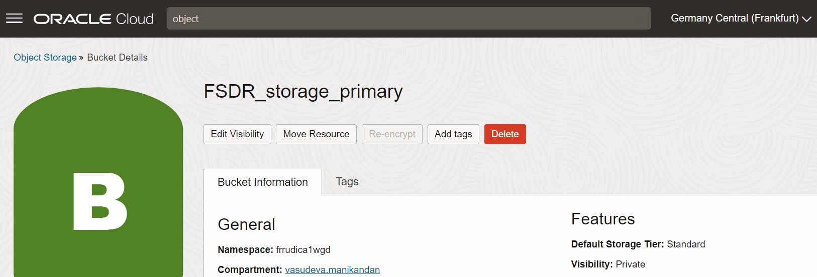

독일 중부(프랑크푸르트) 소스 지역에 버킷(
FSDR_storage_primary)을 생성합니다.

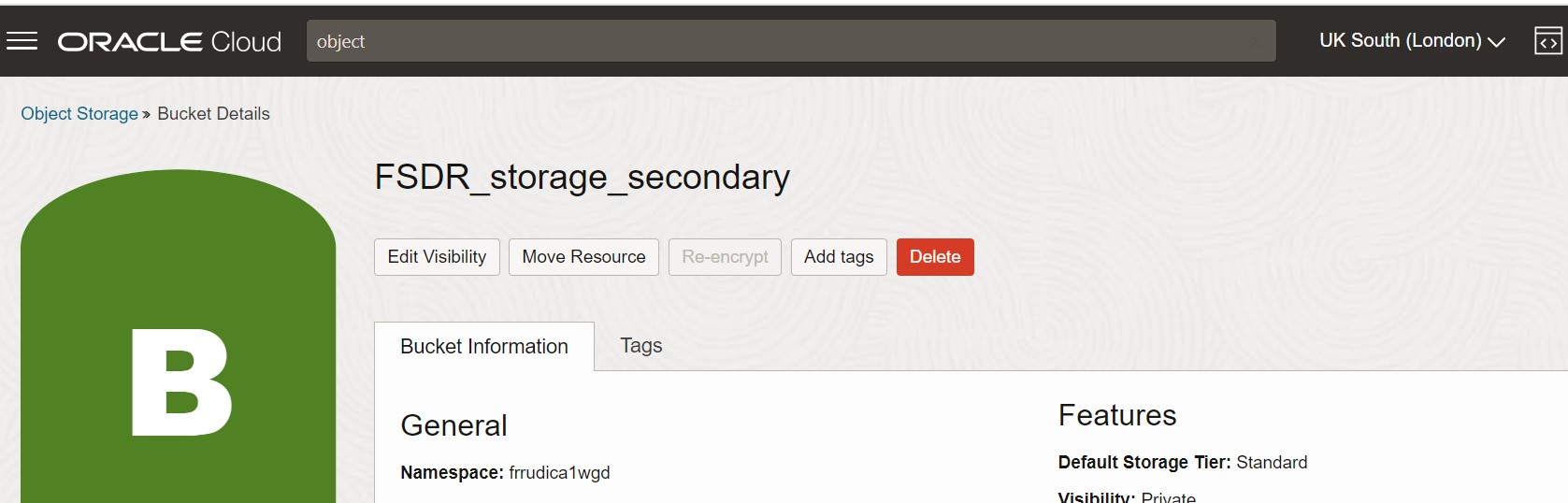

UK South (London)영역에 버킷(FSDR_storage_secondary)을 생성합니다.

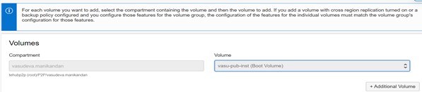

VM의 구획 및 부트 볼륨을 선택하고 다음을 누릅니다.

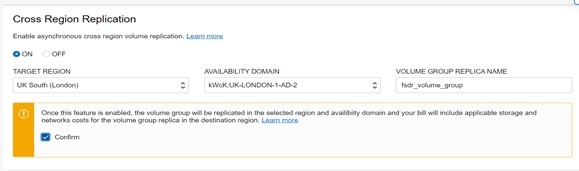

영역 간 복제를 사용으로 설정하고 복제할 대상 영역, AD 및 볼륨 그룹을 선택합니다.
다음, 요약 검증, 생성 순으로 누릅니다.

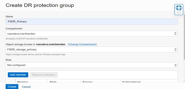

작업 4: DR(Disaster Recovery) 보호 그룹 생성

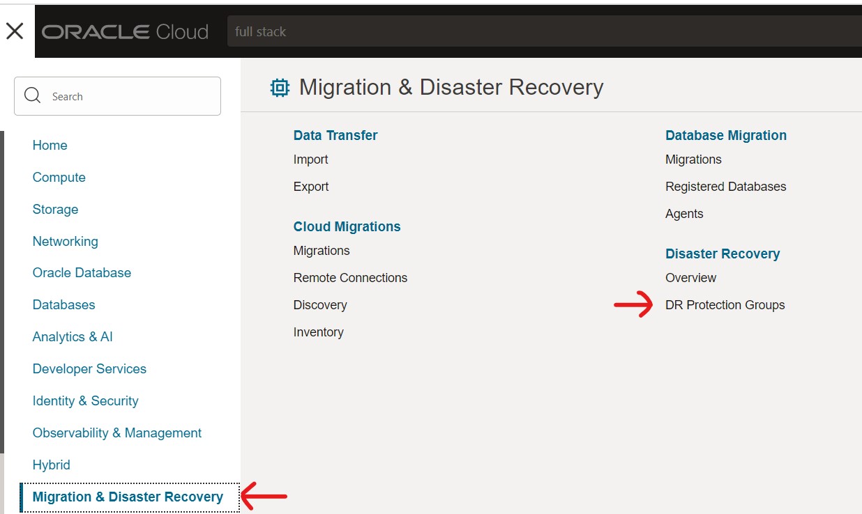

기본 및 스탠드 영역에서 보호 그룹을 만들려면 마이그레이션 및 재해 복구, DR 보호 그룹으로 이동합니다.
Create DR Protection Group을 누릅니다.
DR 보호 그룹의 이름을 지정하고 앞에서 만든 구획, 객체 스토리지를 선택합니다.
참고: 지금은 역할을 정의하고 멤버를 추가할 필요가 없습니다.
마찬가지로 Standby 영역(London)에 DR Protection 그룹을 생성합니다.

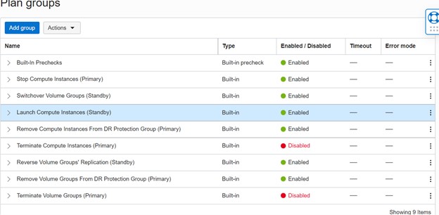

일련의 내장 계획 그룹이 생성됩니다.
주: DR(재해 복구) 계획은 연관되어 있고 대기 롤을 가진 DR 보호 그룹에서만 생성할 수 있습니다.

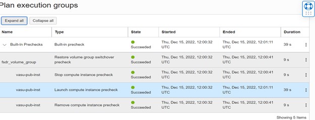

사전 검사 실행 옵션은 DR(재해 복구) 계획의 모든 단계 및 해당 단계와 연관된 멤버를 빠르게 검증합니다.
사전 검사 실행을 눌러 [사전 검사 실행] 대화상자를 실행합니다.

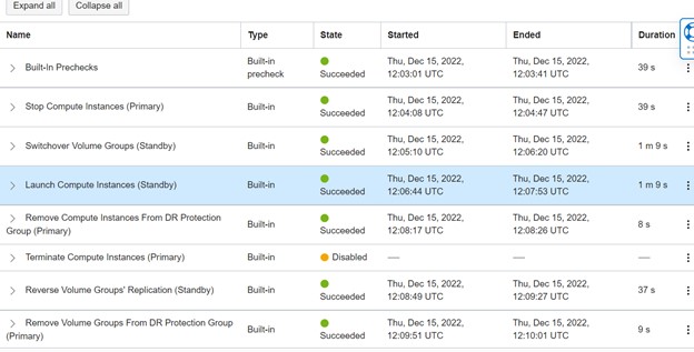

Standby 영역에서 DR Plan을 실행합니다.

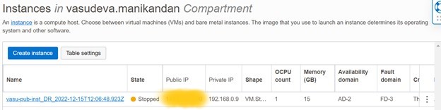

작업 상태를 확인하고 작업이 성공했는지 확인합니다.
영역 간 볼륨 복제 백업에서 부트 볼륨을 사용하여 기본에서 소스 VM을 정지하고 대기에서 새 VM을 프로비전해야 합니다.
