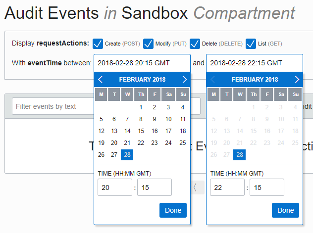

    시간별 필터링
    1. 시작 일자 상자를 눌러서 일자 및 시간 편집기를 표시합니다.
    2. 달력에서 현재 날짜를 선택합니다. 이전 시간과 비슷하게 시간 및 분 값을 입력하거나 선택합니다. 24시간 표기법을 사용하여 그리니치 표준시로 시간을 입력합니다.
    3. 이전 시간 동안의 결과를 필터링할 수 있도록 위 단계를 반복하여 현재 날짜 및 시간에 대한 종료 날짜를 입력합니다.
      예제
      사용자가 미국/Los Angeles 시간대에 있고 현지 시간으로 오후 1시 15분에서 오후 2시 15분 사이에 발생한 이벤트를 찾으려면 GMT 시간차를 고려해서 21:15와 22:15를 입력합니다.
      시간 및 날짜 편집기에서 특정 시간 범위 설정을 보여주는 이미지
    4. 검색을 누릅니다.
