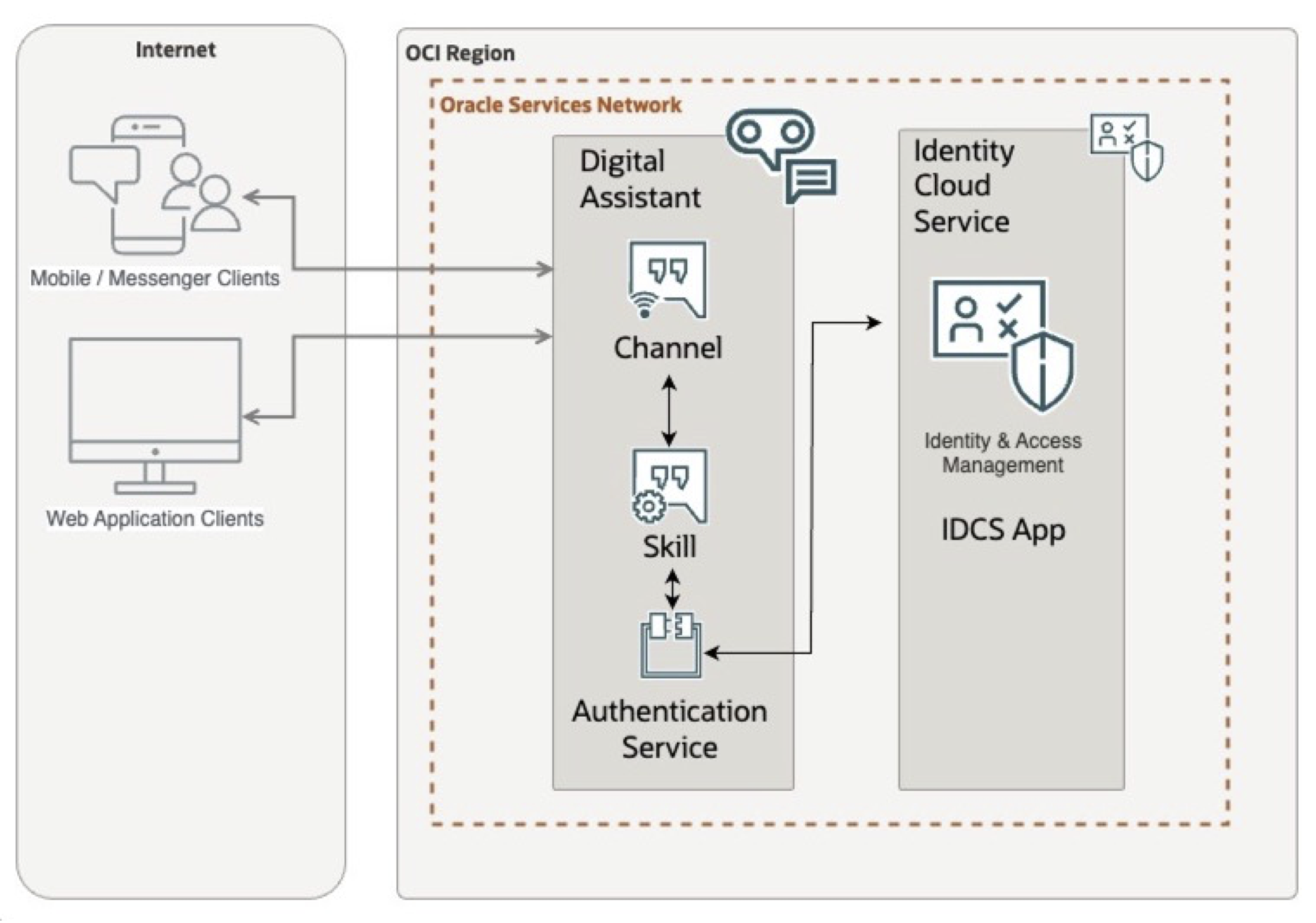

ODA(Oracle Digital Assistant)를 사용하면 서로 다른 ID 제공자를 사용하여 기능을 보호할 수 있는 보안 챗봇을 개발할 수 있습니다. Oracle Digital Assistant는 다음 ID 제공자를 통해 보안을 지원합니다.
- Oracle Identity Cloud Service (IDCS)
- OAM(Oracle Access Manager)
- Microsoft ID 플랫폼
- Google ID 플랫폼
구조
목표
- Oracle Identity Cloud Service로 보안을 설정하도록 Oracle Digital Assistant 챗봇을 구성합니다.

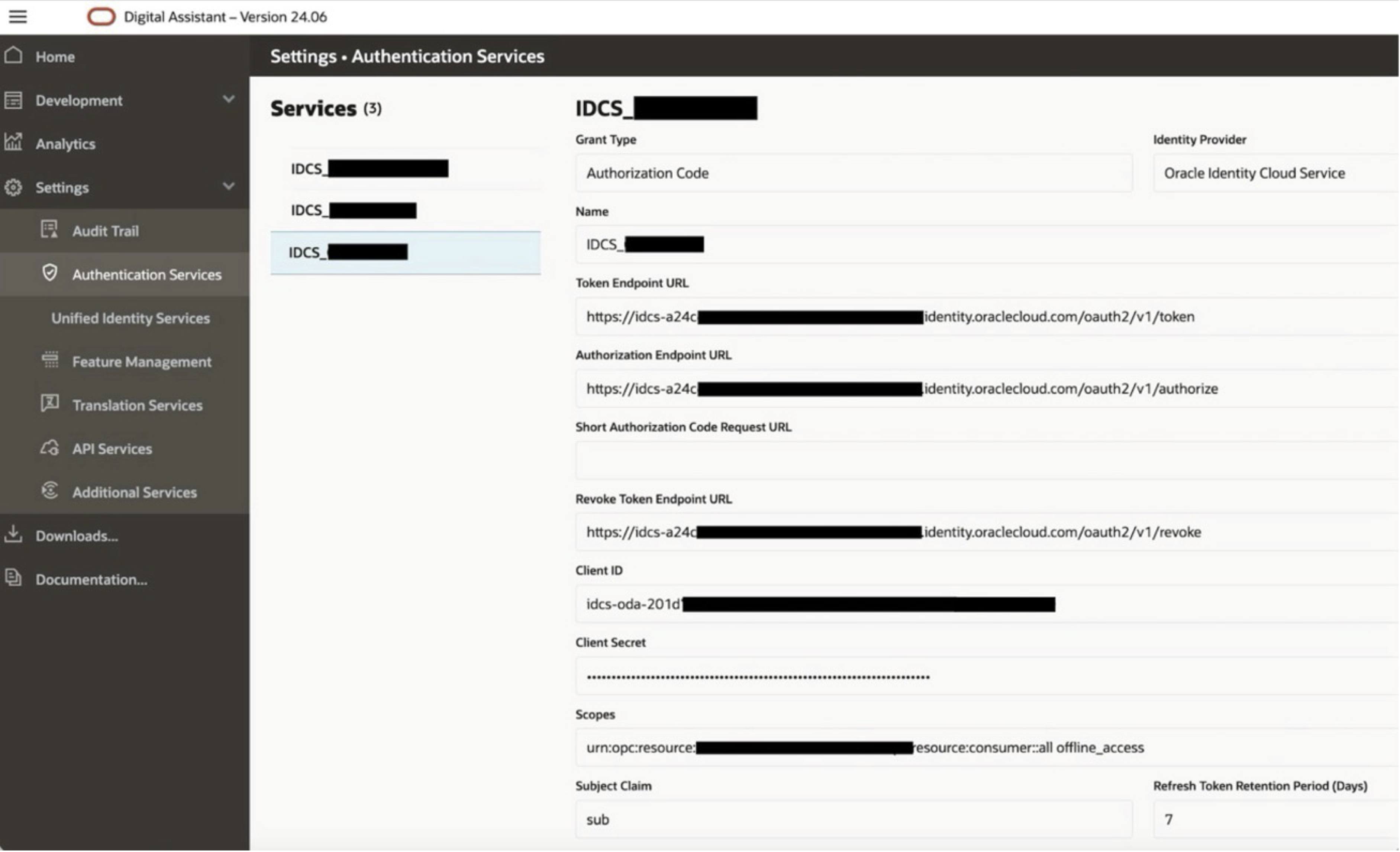

ODA 콘솔을 사용하여 권한 부여 코드 서비스를 생성하려면 설정 및 인증 서비스로 이동합니다. 자세한 내용은 Add an Authorization Code Service를 참조하십시오.

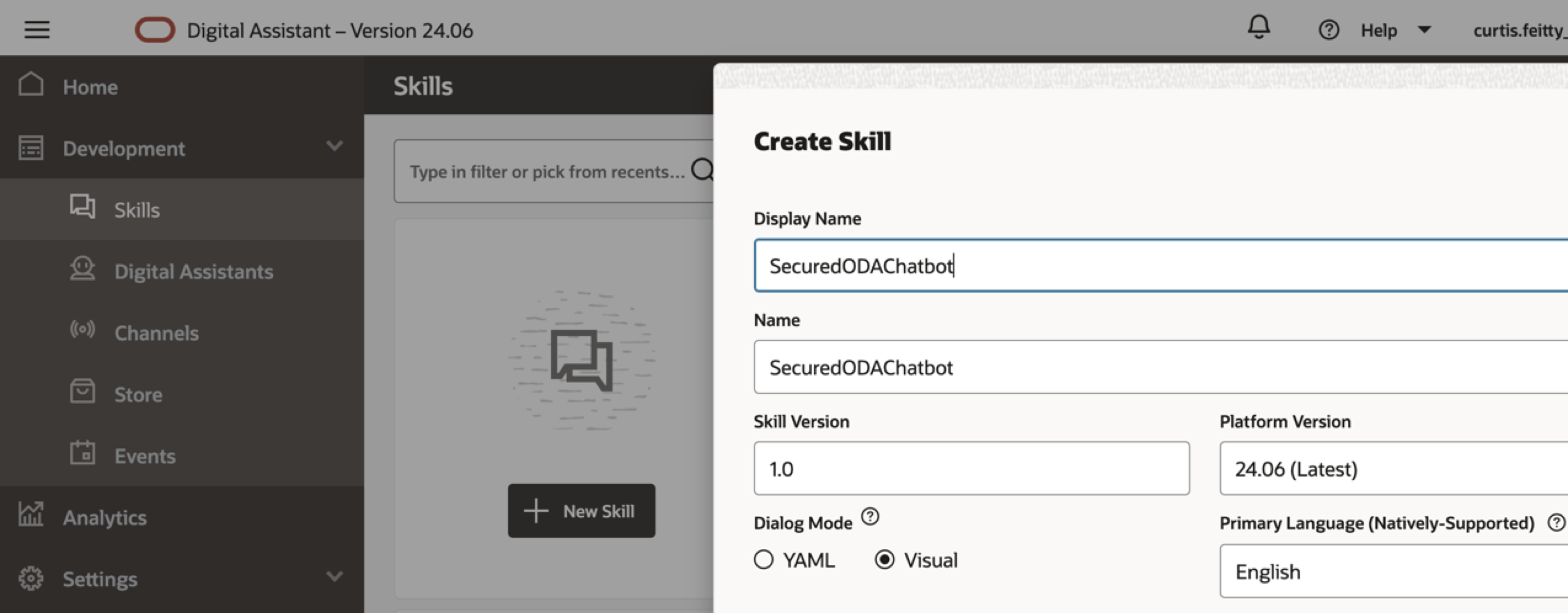

ODA 콘솔을 사용하여 새 ODA 기술을 생성합니다. 자세한 내용은 ODA LiveLabs Conversational AI in Minutes (No Developer Experience Required)를 참조하십시오.
의도, 발언, 엔티티 정의, 시각적 대화 흐름 및 검증 설계, 디버깅 및 기술 테스트 등 ODA 기술 생성을 다룹니다.

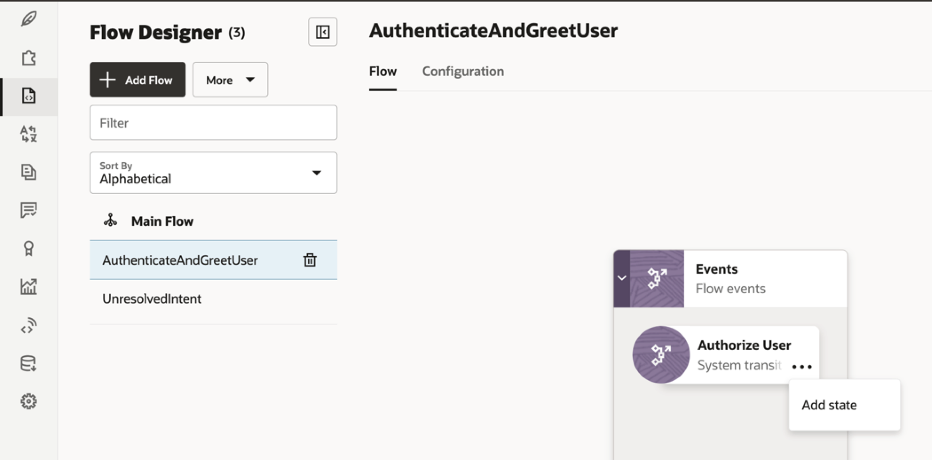

인증을 사용으로 설정할 ODA 시각적 대화상자 흐름에서 이벤트를 두 번 누르고 사용자 권한 부여 및 상태 추가를 누릅니다.

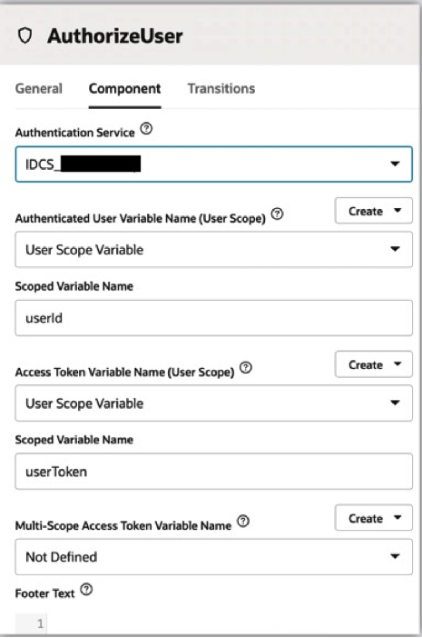

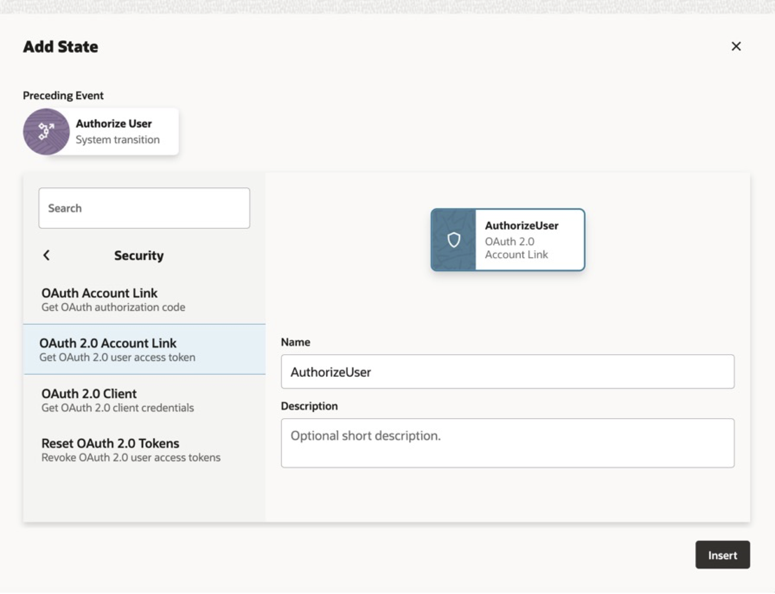

새 상태를 추가하는 동안 보안 및 OAuth 2.0 계정 링크 구성요소를 선택합니다.
OAuth 2.0 계정 링크 구성요소를 구성합니다. 드롭다운 메뉴에서 작업 1에서 생성된 권한 부여 코드 서비스를 선택하고 인증 사용자 및 액세스 토큰을 적절한 변수에 저장합니다.

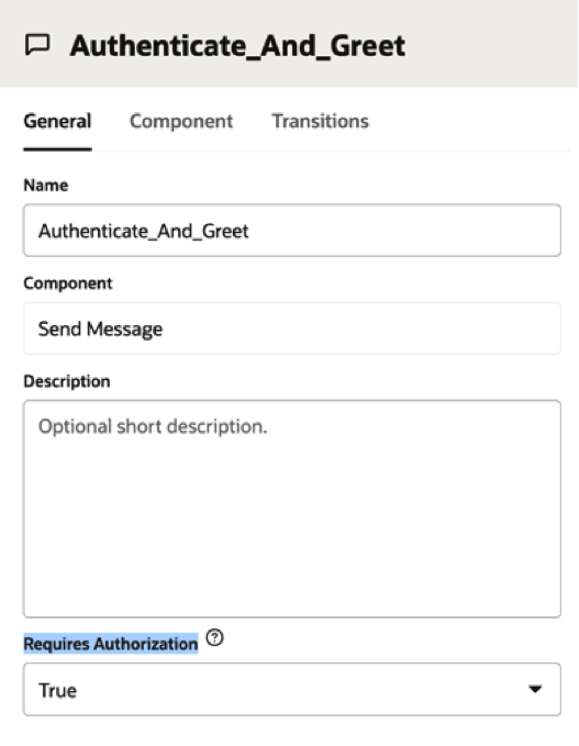

ODA 시각적 대화상자 흐름에서 권한 부여를 사용으로 설정할 상태에 대해 일반 사항 탭에서 권한 부여 필요를 True로 설정합니다.
구성 요소 탭에서 인증된 사용자의 사용자 ID 및 사용자 토큰을 인쇄합니다.
이 사용자 ID 및 사용자 토큰은 다른 ODA 구성요소에 전달될 수 있으며 인증된 API를 호출하는 데 사용됩니다.

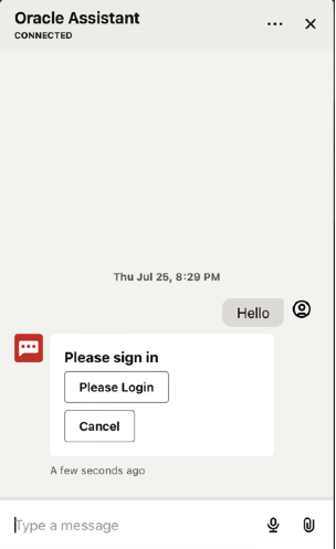

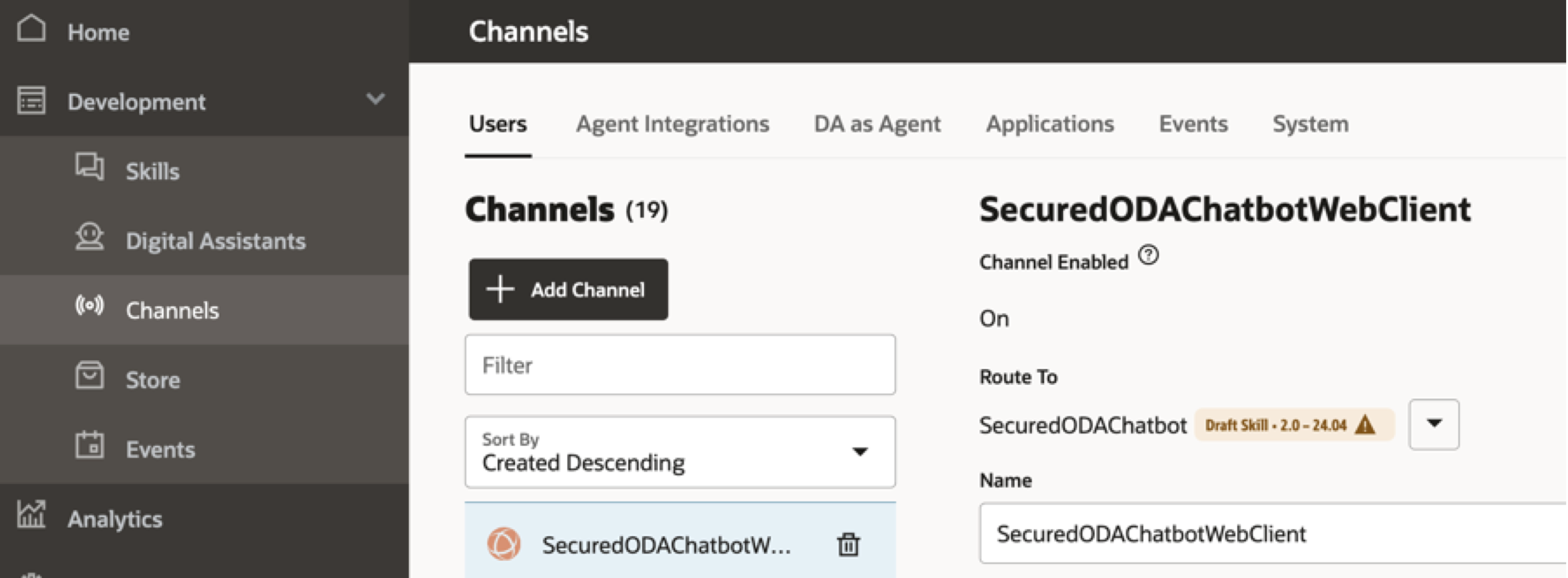

ODA 기술에 적합한 채널을 생성하여 유저에게 Expose합니다. 이 채널 세부정보는 해당 채널에 ODA 챗봇을 포함하는 데 사용할 수 있습니다.
채널에서 ODA 챗봇을 열면 로그인을 요청합니다.

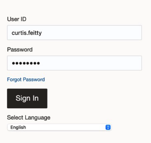

Please Login을 누르면 새 창에서 로그인 화면이 열립니다. 사용자의 인증서를 사용하여 로그인할 수 있습니다.

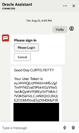

성공적으로 로그인하면 사용자 ID 및 사용자 토큰이 표시될 수 있습니다. 이 사용자 ID 및 사용자 토큰은 다른 ODA 구성요소에 전달될 수 있으며 인증된 API를 호출하는 데 사용됩니다.
