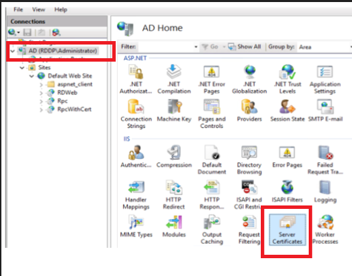

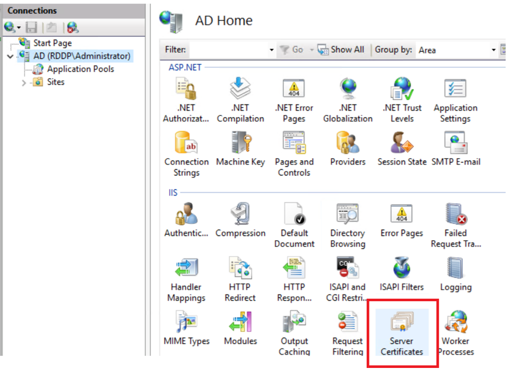

IIS 서버에서 CSR을 만듭니다. 그러면 동일한 서버에서 개인 키도 만들어집니다. 이는 CA에 공개 키를 보내는 표준화된 방법과 회사 및 도메인 이름을 식별하는 일부 정보를 제공하는 권장 접근 방법입니다.

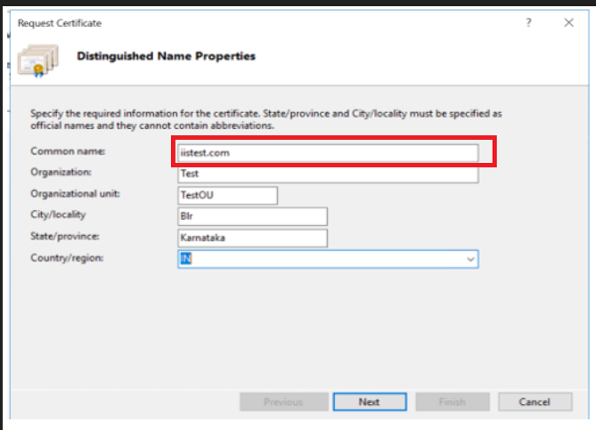

IIS를 사용하여 CSR을 만듭니다. IIS(인터넷 정보 서비스) 관리자로 이동하고 연결 메뉴에서 서버 이름을 누른 다음 서버 인증서를 눌러야 합니다.
작업 메뉴에서 인증서 요청 생성...을 누르고 아래와 같이 모든 세부정보를 입력한 다음 다음을 누릅니다.

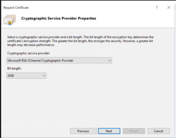

암호화 서비스 제공자 속성에서 다음 정보를 입력하고 다음을 누릅니다.
암호화 공급자 유형은 데이터 형식 및 암호화 프로토콜을 공유하는 암호화 서비스 공급자의 계열입니다. 데이터 형식에는 알고리즘 패딩 체계, 키 길이 및 기본 모드가 포함됩니다.
Microsoft RSA SChannel 암호화 제공자는 권장되는 CSP이므로 다른 값을 사용할 이유가 없는 경우 사용해야 합니다. 해싱, 데이터 서명 및 서명 확인을 지원합니다. 비트 길이는 인증서의 암호화 강도를 결정합니다. 길이가 클수록 보안이 강해집니다. 보안 향상을 위해 2048이 권장됩니다.

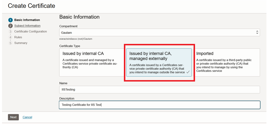

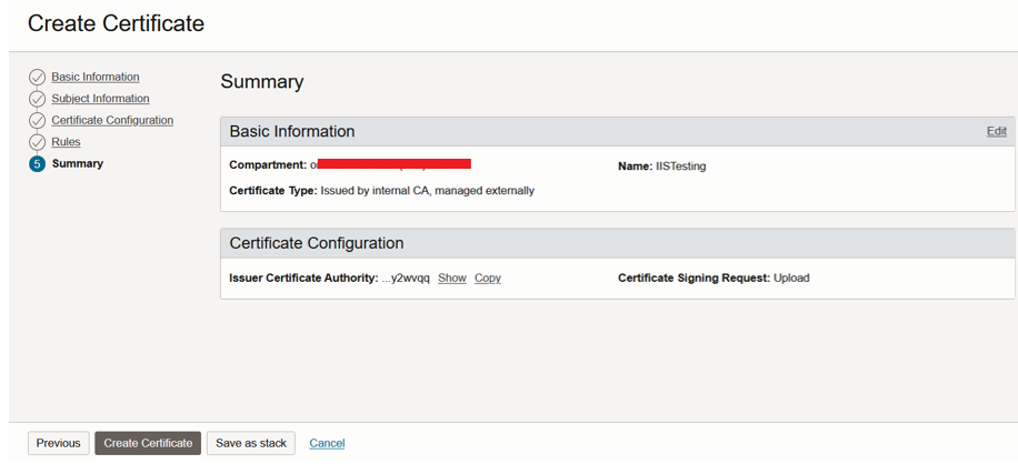

OCI 테넌시에 로그인하여 이 CSR을 임포트해야 합니다. CSR 파일을
.pem

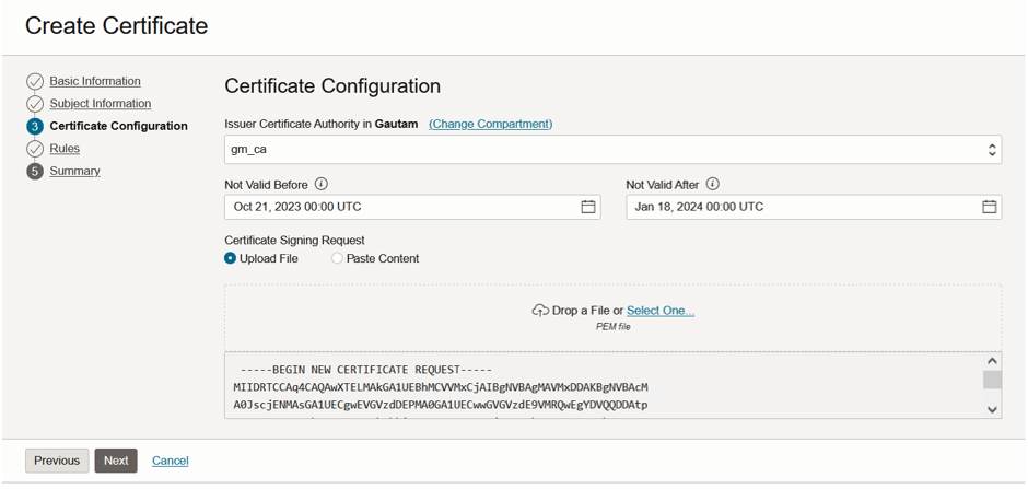

형식으로 설정하면 OCI Certificates services, Certificate Authority, Certificates, Create Certificate로 이동하고 Issued by Internal CA, managed outsideally를 선택하고 아래와 같이 필요한 세부정보를 입력할 수 있습니다. -
인증서 구성 페이지에서
.pem
형식의 작업 2.5에서 생성된 CSR 파일을 업로드하고 다음을 누른 다음 인증서 생성을 눌러야 합니다. -

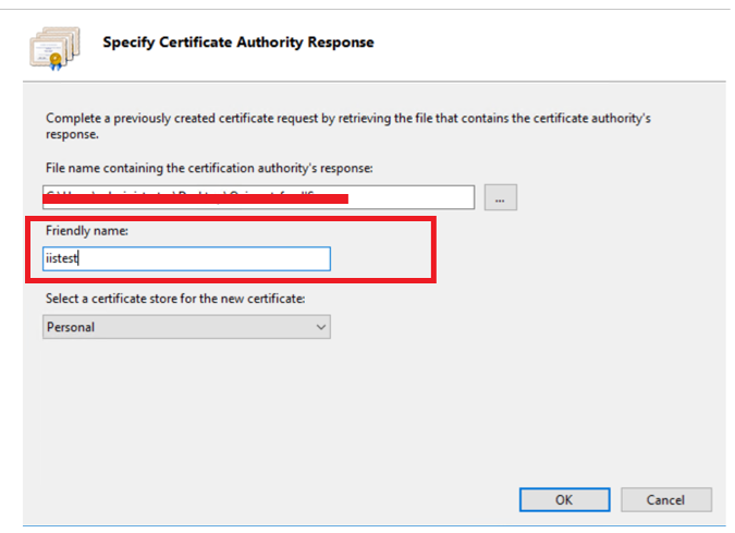

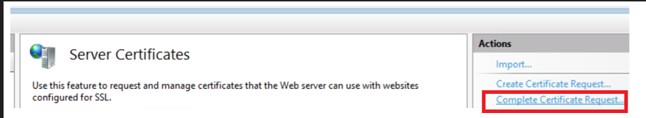

완료되면 IIS 서버로 다시 이동하여 Complete Certificate Request를 누르고 위에서 만든
.cer
파일을 제공하고 친숙한 이름을 제공한 다음 Next를 누릅니다. -
IIS의 서버 인증서에서 인증서를 볼 수 있으며 웹 사이트의 바인딩을 수정하여 IIS에 호스트된 웹 사이트에 사용할 수 있습니다. 사이트 바인딩을 편집하고 설치된 인증서를 선택합니다.

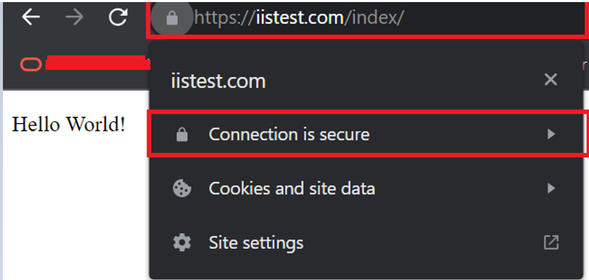

작업 4: 보안 HTTP(https)를 사용하여 IIS 호스트 웹 사이트 테스트
이 데모를 소개하고 루트 CA 인증서(Certificate-chain-pem
에서 내보낼 수 있음)를 이 웹 사이트에 액세스하는 데 사용되는 클라이언트 시스템의 로컬 시스템 인증서 저장소에 있는 Trusted Root Certification Authority 폴더에 배치하기 위해 기본 Hello World 사이트를 사용했습니다. 이 작업은 OCI 인증서에서 생성된 CA가 전용 CA이므로 브라우저에서 신뢰할 수 없기 때문에 웹 사이트에 액세스하려는 모든 로컬 시스템의 Trusted Root Store/Intermediate Store에 루트 CA 및 중간 CA(사용되는 경우)를 추가해야 합니다.
