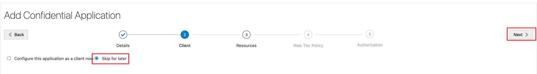

첫번째 응용 프로그램을 구성합니다. 리소스 서버 응용 프로그램에 이름을 입력하고 다음을 누릅니다.
Skip for later를 누릅니다. 리소스만 구성해야 합니다.

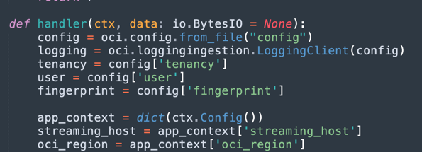

함수의 시작 부분이며 이 API 배치를 위해 생성된 OCI IAM 보안 및 OCI 스트리밍 변수(
streaming_host및oci_region)에서 일부 정보를 초기화합니다.
