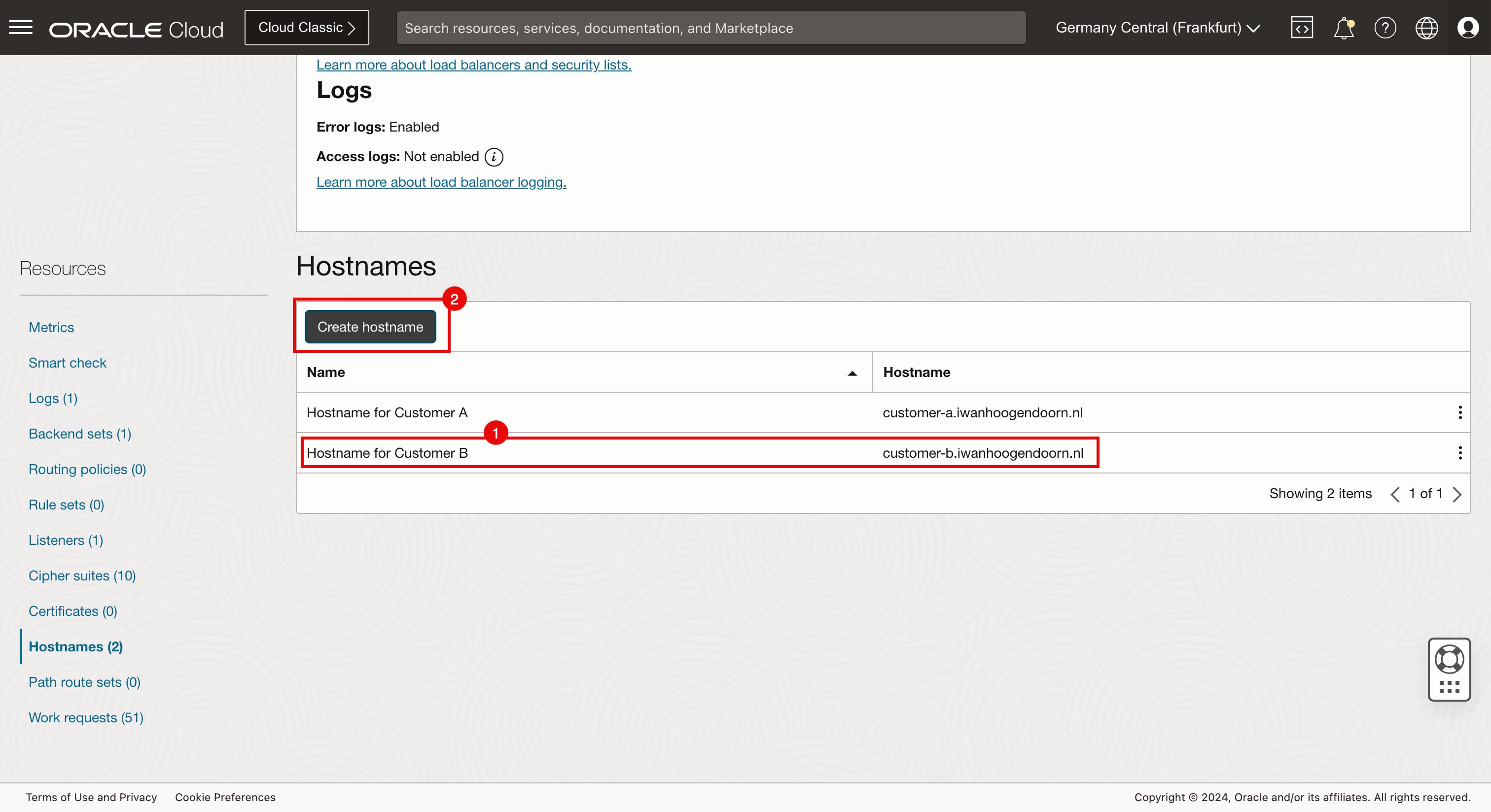

- 호스트 이름을 누릅니다.
- 호스트 이름 생성을 누릅니다.
- 호스트 이름에 대한 이름을 입력합니다.
- 호스트 이름을 입력합니다. 이 자습서에서는
customer-a.iwanhoogendoorn.nl
를 사용합니다. - Create를 누릅니다.
작업 요청이 제출되었음을 알 수 있습니다. 닫기를 누르면
- 고객 A에 대한 호스트 이름이 성공적으로 생성되었습니다.
- 호스트 이름 생성을 누릅니다.
customer-b.iwanhoogendoorn.nl
- Customer B의 호스트 이름이 성공적으로 생성되었습니다.

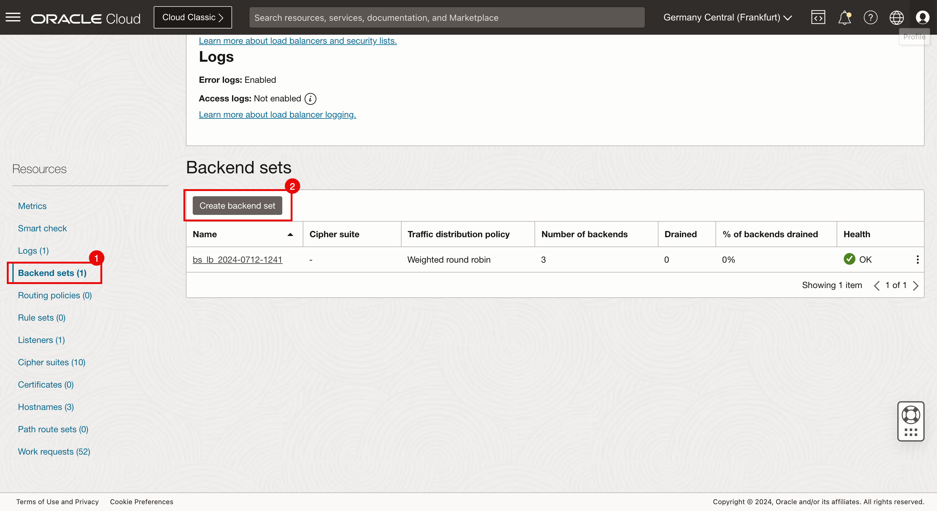

작업 4: 다중 백엔드 집합 생성
OCI 로드 밸런서에 대한 백엔드 집합을 구성합니다.
각 고객에 대해 하나씩 세 개의 백엔드 집합을 생성합니다.
- 백엔드 집합을 누릅니다.
- 백엔드 집합 생성을 누릅니다.
- 고객 A의 백엔드 집합에 대한 이름을 입력합니다.
- 아래로.
- 프로토콜: HTTP를 선택합니다.
- 포트: 포트 80을 입력합니다.
- URL 경로: /를 입력합니다.
- 백엔드 집합 생성을 누릅니다.

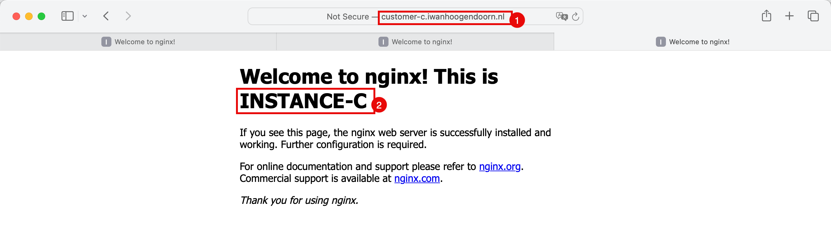

새 브라우저 탭을 엽니다.
- 고객 C의 URL(
customer-c.iwanhoogendoorn.nl
)을 입력합니다. - 로드 밸런서는 트래픽을 스포크 VCN C의 인스턴스로 리디렉션합니다.
