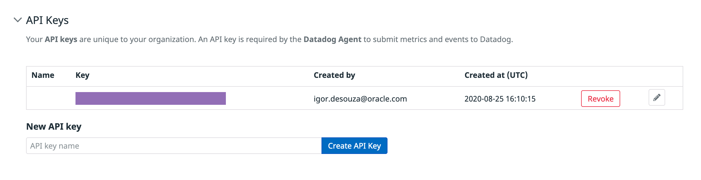

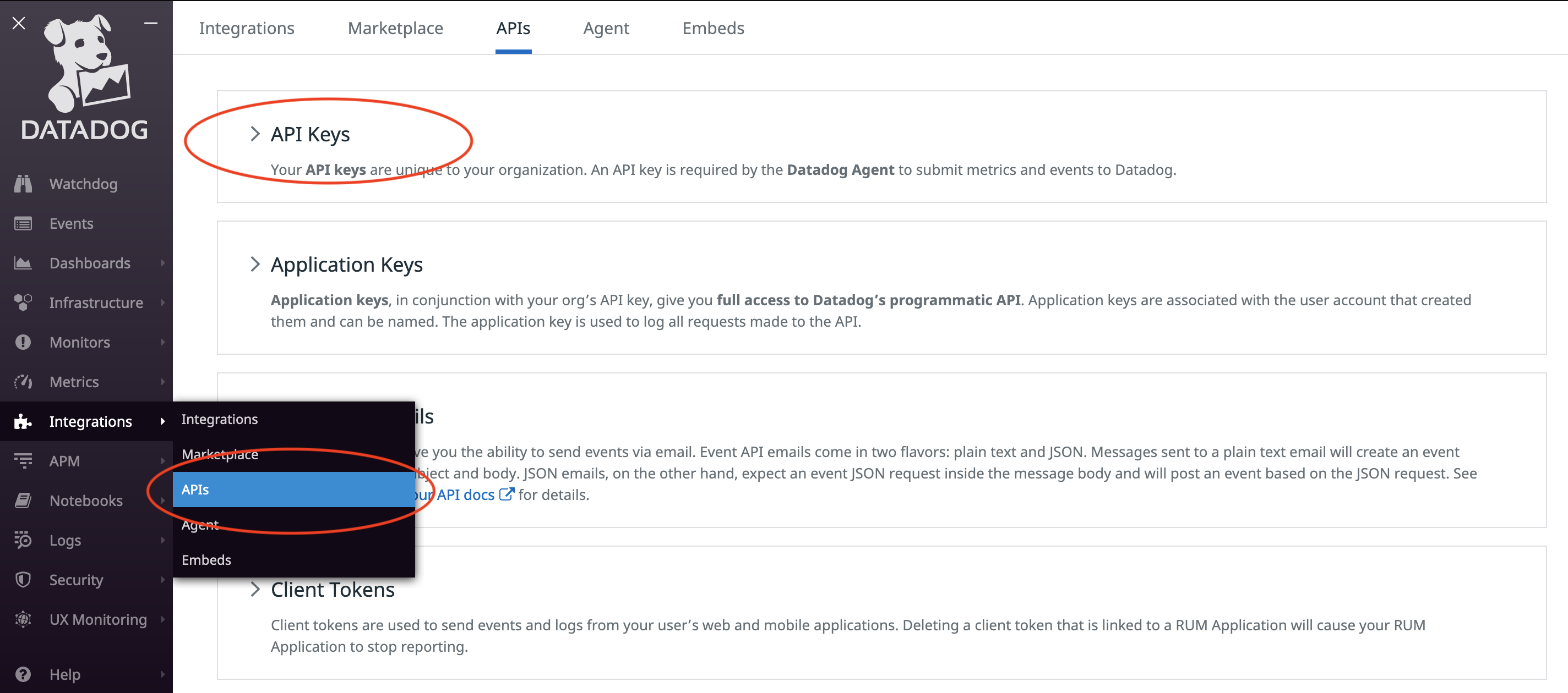

Datadog API 키 생성
  1. Datadog 계정에서 통합을 선택하고 API에서 API 키 생성을 누릅니다. API 키가 생성됩니다.
    데이터 탭 메뉴
    datadog 키

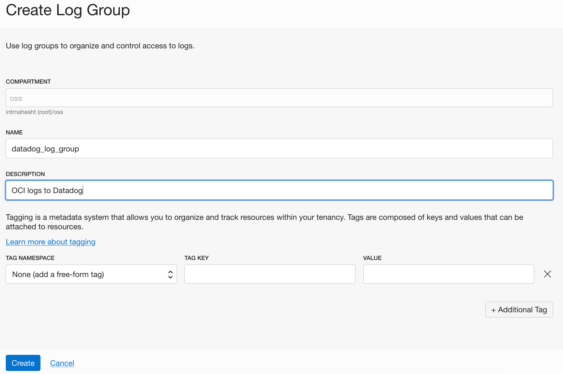

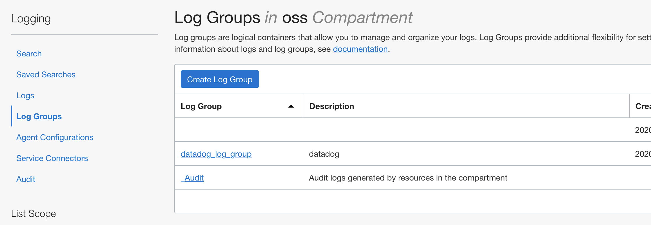

  1. Oracle Cloud Infrastructure 콘솔에서 Navigation(탐색) 메뉴를 누르고 Logging(로깅) 메뉴 아래의 Log Groups(로그 그룹)를 선택합니다.
  2. 로그 그룹을 생성하려면 로그 그룹 생성을 누릅니다.
    로그 그룹 생성
  3. 구획을 선택하고 이름 data_log_group설명을 추가합니다.
    새 로그 그룹
  4. 로그 그룹을 생성한 후 왼쪽 메뉴에서 로그를 선택합니다.

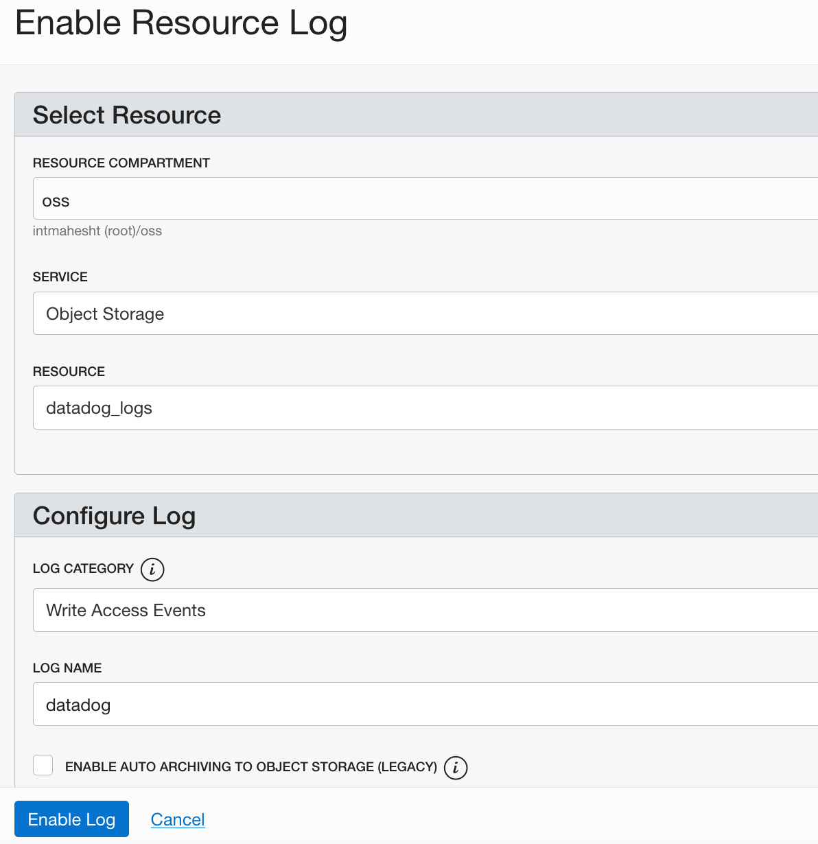

  5. 서비스 로그 사용을 누르고 대화 상자를 채운 다음 로그 사용을 누릅니다. 서비스에서 로그 범주를 선택합니다.
    • Resource: 리소스로 사용할 로그를 입력합니다.
    • 로그 이름: 로그의 이름을 입력합니다(예: datadog).
    나머지 필드를 적절하게 채웁니다. 버킷 이름이 datadog_logs인 Oracle Object Store가 표시된 이 예를 참조하십시오.
    서비스 로그

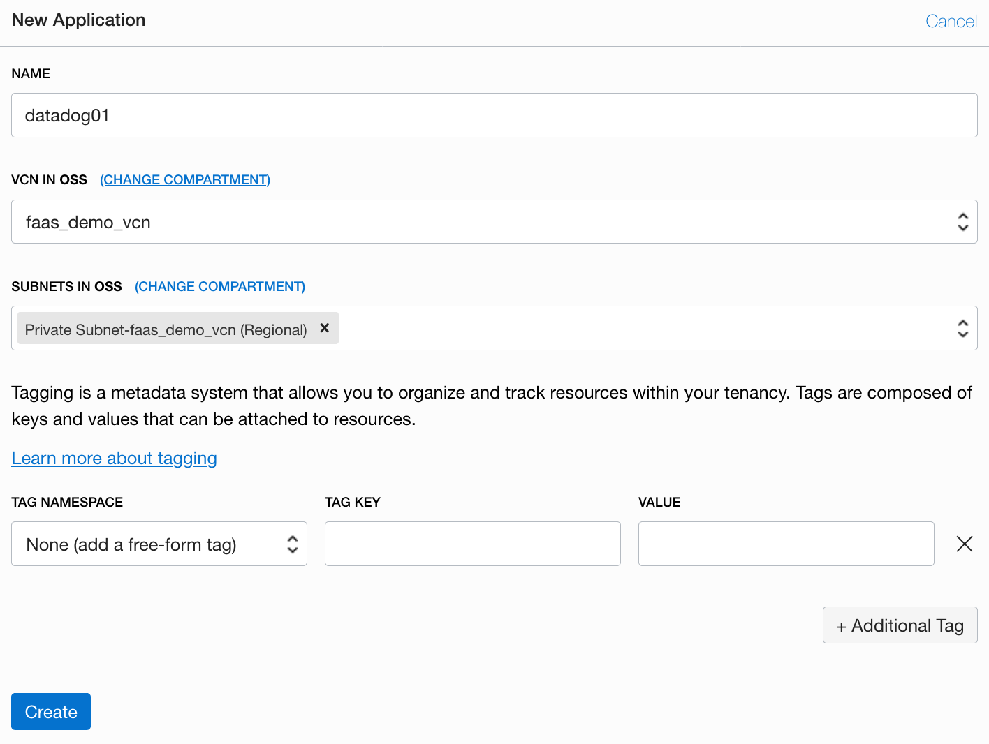

  2. 애플리케이션 생성을 누르고 이름(예: datadog01)을 입력합니다.
    애플리케이션 생성

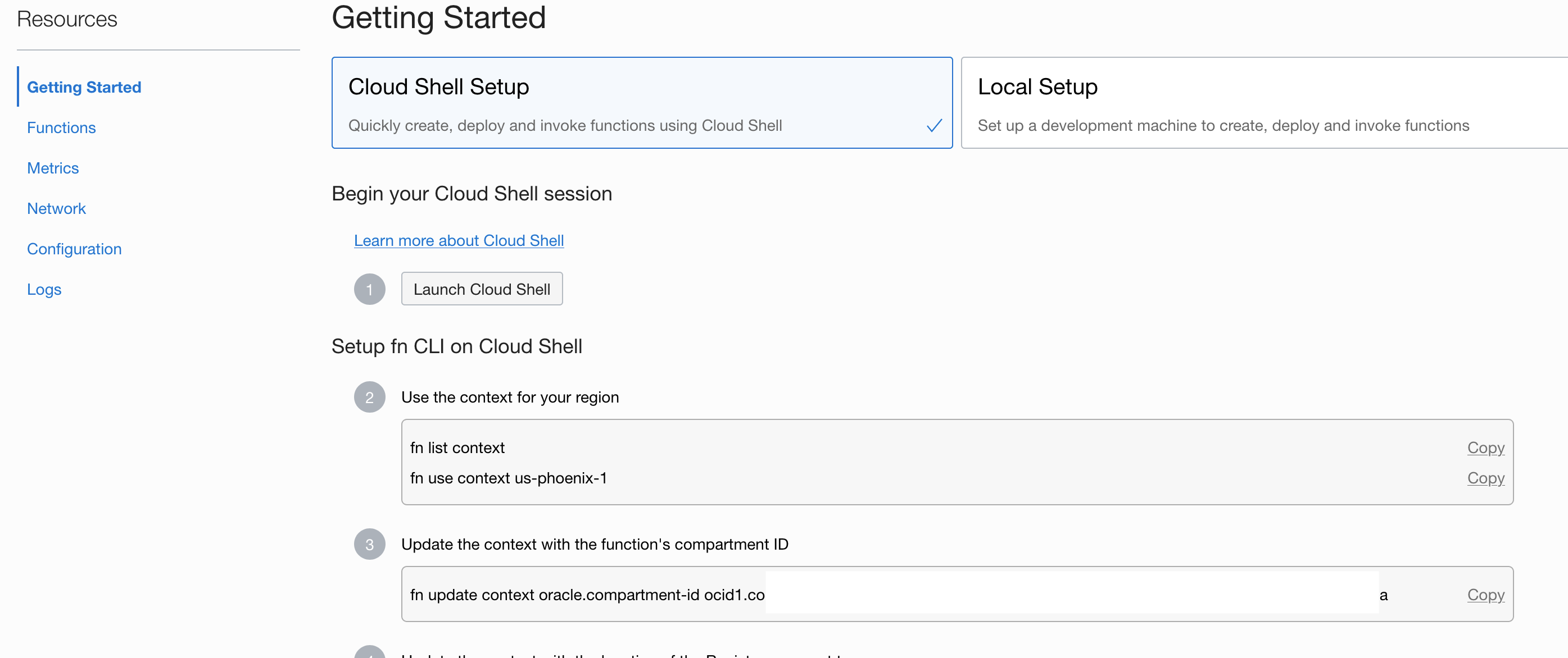

  3. 애플리케이션을 생성한 후 애플리케이션 이름을 누르고 왼쪽 메뉴에서 시작하기를 선택합니다.
    oracle 함수
  4. Cloud Shell을 실행합니다.
  5. 지역의 컨텍스트를 사용합니다.
    fn list contextfn list context
    fn use context us-phoenix-1
  6. 함수의 구획 ID로 컨텍스트를 업데이트합니다.
    fn update context oracle.compartment-id <compartment-id>
  7. 사용할 레지스트리의 위치로 컨텍스트를 업데이트합니다.
    fn update context registry phx.ocir.io/<tenancy_name>/[YOUR-OCIR-REPO]

  10. 애플리케이션을 생성합니다.
    fn create app datadog01 --annotation oracle.com/oci/subnetIds='["ocid1.subnet.oc1.phx.aaaaxxxxxxxxxxx"]'
    서브넷 OCID에 대한 subnetIDs를 변경합니다.

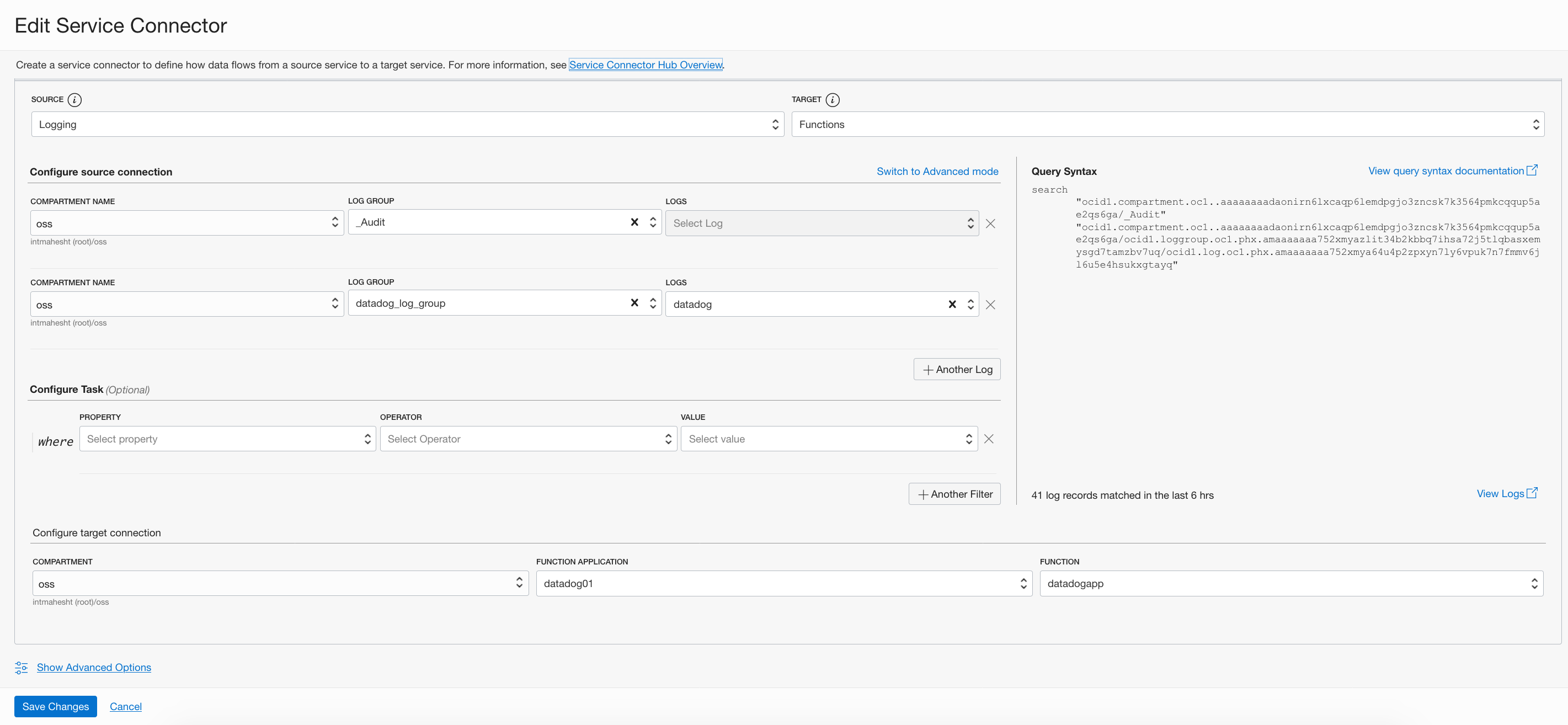

로깅에서 로그를 읽고 함수를 트리거하기 위한 서비스 커넥터를 생성합니다.
  1. Navigation(탐색) 메뉴를 누르고 Solution and Platform(솔루션 및 플랫폼) 섹션을 선택합니다. 로깅 메뉴에서 서비스 커넥터를 선택합니다.
  2. 커넥터 생성을 누르고 소스를 로깅 및 대상으로 함수로 선택합니다.
  3. 소스 연결 구성에서 구획 이름, 로그 그룹 datadog_log_group 및 로그 datadog를 선택합니다.
  4. 감사 로그를 사용하려면 +Another log 버튼을 누르고 구획을 선택한 다음 로그 그룹에 대한 _Audit를 추가합니다.
    학자금
  5. 함수에 쓰기 위한 정책을 생성하라는 메시지가 표시되면 생성을 누릅니다.

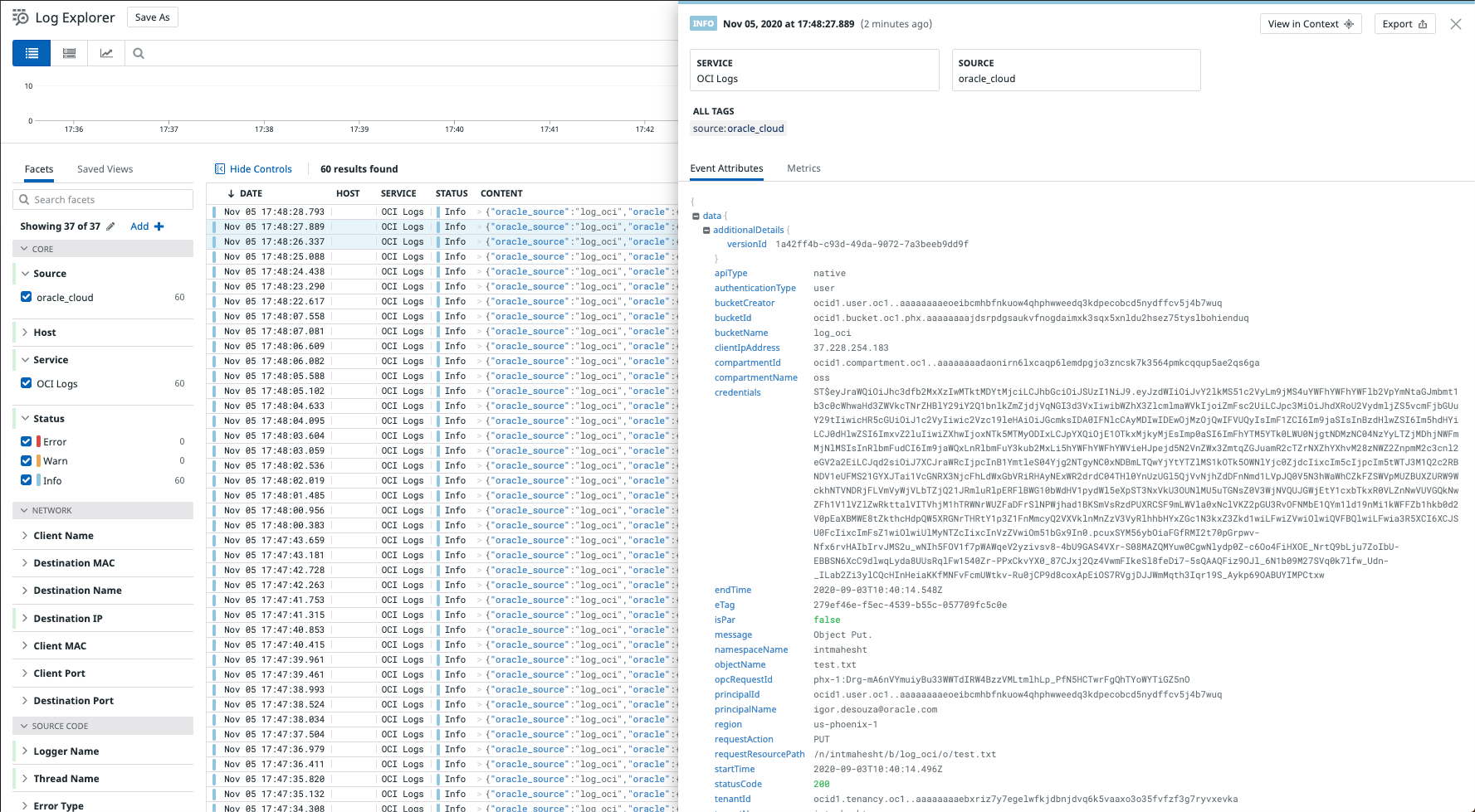

이제 서비스 커넥터가 설정되고 Logging Service에서 로그를 찾을 때마다 Datadog에 로그를 수집하기 위해 함수를 트리거합니다.
Datadog에서 OCI 감사 로그 시각화
  1. Datadog에서 로그 메뉴를 눌러 OCI에서 수집된 로그를 확인합니다.
    데이터 대화상자 대시보드
