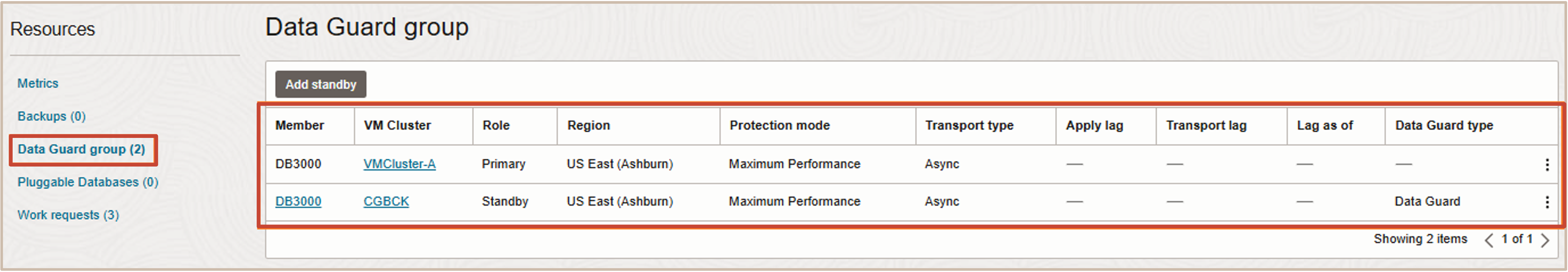

데이터베이스의 데이터베이스 세부정보 페이지로 이동하고 리소스에서 Data Guard 그룹을 누릅니다.
Oracle Data Guard 그룹의 멤버인 데이터베이스 목록이 각 Oracle Data Guard 그룹 멤버에 대해 선택한 Data Guard 유형과 함께 표시됩니다.
Oracle Data Guard 그룹 세부정보를 편집하려면 세 개의 점을 누른 다음 편집을 누릅니다.
Data Guard 유형, 보호 모드, 전송 유형에 대해 업데이트된 값을 선택하고 Data Guard 편집을 누릅니다.
