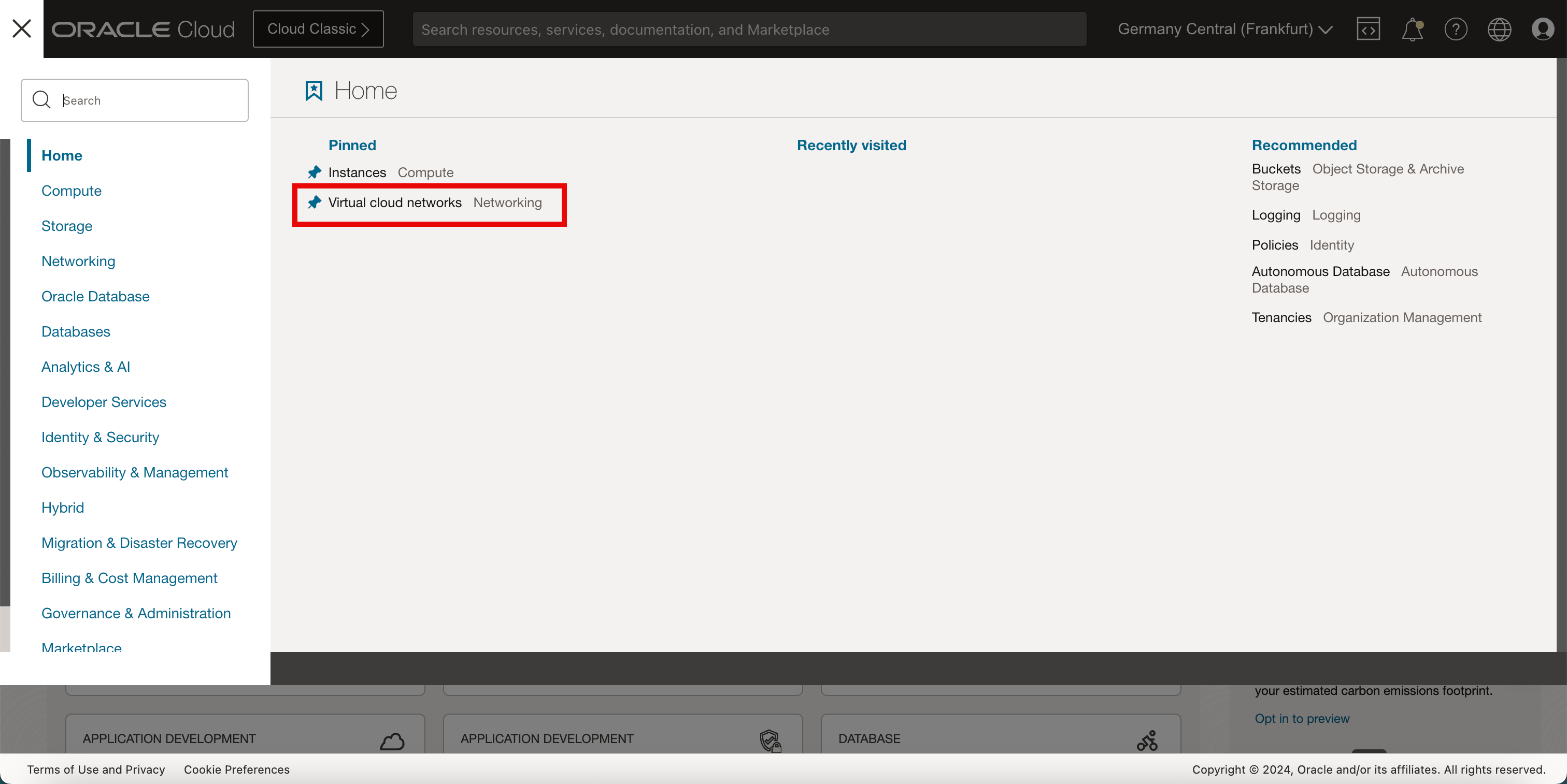

햄버거 메뉴를 누릅니다.
Virtual Cloud Networking(가상 클라우드 네트워킹)을 누릅니다.

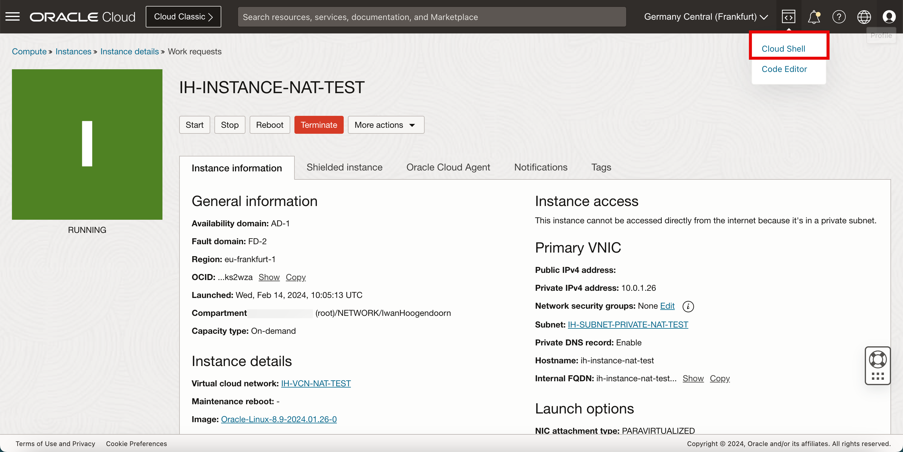

- 결국 인스턴스 상태는 RUNNING이 되며, 인스턴스 로그인을 시작하여 몇 가지 관리 작업을 수행하고 애플리케이션 설치를 시작할 수 있습니다.
- OCI 콘솔의 오른쪽 상단에서 OCI Cloud Shell을 엽니다.

Cloud Shell을 누릅니다.

왼쪽 상단 모서리에 있는 햄버거 메뉴를 클릭합니다.
작업 6: NAT 게이트웨이를 만들고 인터넷 트래픽을 NAT 게이트웨이로 경로 지정
