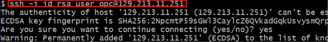

  7. 다음 명령을 입력합니다.
    bash
    ssh -i id_rsa opc@PUBLIC_IP_OF_COMPUTE
    힌트: '권한 거부 오류'가 표시되면 SSH 명령에서 -i를 사용 중인지 확인하십시오. 명령을 입력해야 합니다. SSH 명령을 복사하여 붙여넣지 마십시오.
  8. 보안 메시지를 입력하라는 메시지가 표시되면 yes를 입력합니다.
    보안 메시지
  9. 프롬프트에 opc@<COMPUTE_INSTANCE_NAME>가 나타나는지 확인합니다.

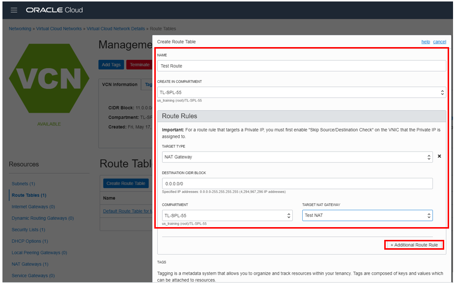

이제 VCN에 라우팅 테이블을 생성합니다.
  1. OCI 콘솔로 전환합니다. OCI 서비스 메뉴에서 네트워킹 아래의 가상 클라우드 네트워크를 누릅니다. VCN을 찾고 VCN 이름을 눌러 VCN 세부정보를 표시합니다.
  2. NAT 게이트웨이를 누릅니다.
  3. 경로 테이블, 경로 테이블 생성을 차례로 누릅니다. 대화 상자를 채웁니다.
    • 클래스에 생성: 이 필드는 기본적으로 사용자의 현재 구획으로 지정됩니다. 올바른 구획이 선택되었는지 확인하십시오.
    • 이름: 이름을 입력합니다.
    +Additional Route Rules를 누릅니다.
    • 대상 유형: NAT 게이트웨이 선택
    • 대상 CIDR 블록: 0.0.0.0/0을 입력합니다.
    • 구획: 올바른 구획이 선택되었는지 확인합니다.
    • 대상 NAT 게이트웨이: VCN에 대한 NAT 게이트웨이를 선택합니다.
  4. 경로 테이블 생성을 누릅니다.
    경로 테이블 생성

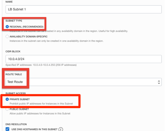

  5. VCN 세부정보를 표시하려면 VCN 이름을 누릅니다. 서브넷 생성을 누릅니다. 대화 상자를 채웁니다.
    • 이름: 이름을 입력합니다.
    • 서브넷 유형: 지역
    • CIDR 블록: CIDR(예: 10.0.5.0/24)
    • 경로 테이블: 앞에서 생성한 경로 테이블을 선택합니다.
    주: 기본 경로 테이블을 선택하지 마십시오. 이 작업은 NAT 게이트웨이를 통해 이 서브넷의 컴퓨트 인스턴스에 대한 모든 경로가 지정되도록 수행됩니다.
    • 서브넷 액세스: 전용 서브넷
    • DHCP 옵션: 기본값을 선택합니다.
    • 보안 목록: 이전에 생성한 보안 목록을 선택합니다.
  6. 다른 옵션은 모두 기본값으로 두고 서브넷 생성을 누릅니다.
    서브넷 생성

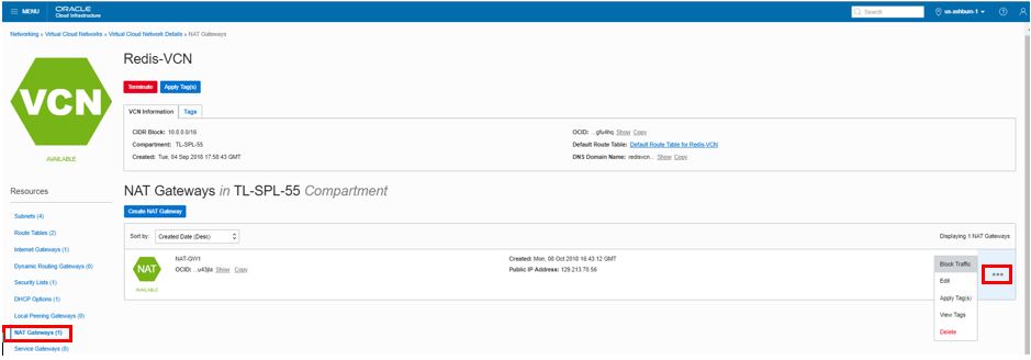

    전용 서브넷의 컴퓨트 인스턴스는 인터넷에 액세스할 수 있습니다. 생성한 VCN에 연결된 NAT 게이트웨이를 통해 트래픽이 라우팅되므로 이 작업이 가능합니다. 다음으로 NAT 게이트웨이에서 트래픽 토글 기능을 사용하여 한 번의 클릭으로 트래픽을 차단/허용합니다.
  16. OCI 콘솔 창으로 전환합니다. VCN의 세부정보 페이지에서 NAT 게이트웨이를 누릅니다.
  17. Action 아이콘을 가리키고 Block Traffic을 선택합니다.
  18. SSH 세션으로 다시 전용 컴퓨트 인스턴스로 전환하고 ping 8.8.8.8 명령을 입력합니다(아직 실행되지 않은 경우). 응답이 없는지 확인합니다.
    Nat 게이트웨이
  19. OCI 콘솔 창으로 다시 전환하고 위의 단계를 사용하여 이번에는 트래픽 허용을 선택합니다. SSH 세션으로 다시 전환하고 ping 응답이 수신되었는지 확인합니다.
