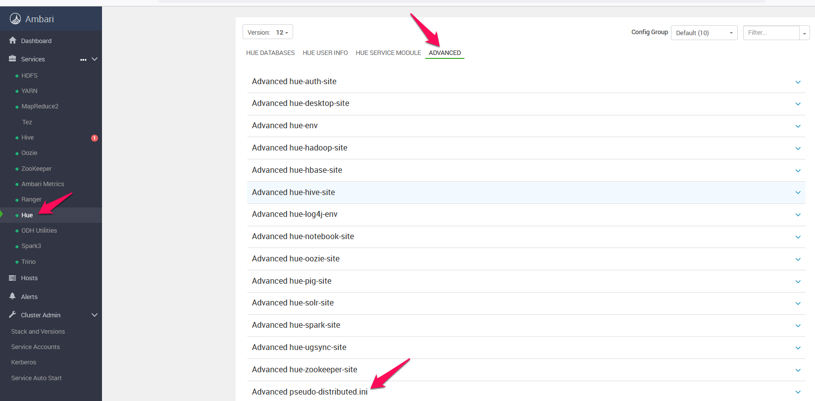

Apache Ambari에 로그인하고 Hue, config 및 Advanced로 이동합니다.
Advanced pseudo-distributed.ini을 누르고 interpreters를 찾습니다.

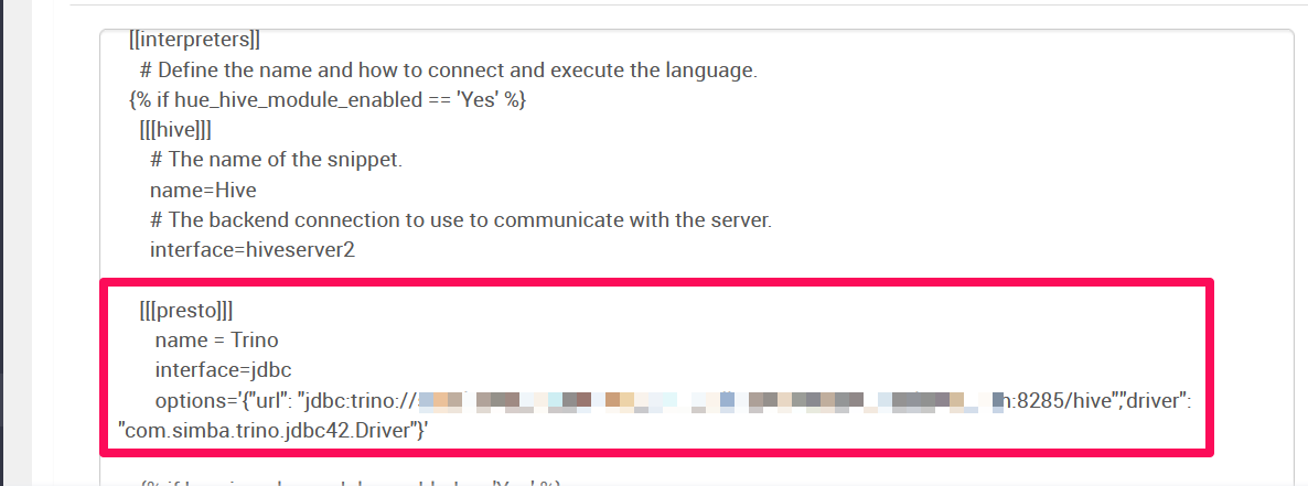

구성을 편집하려면 interpreters 섹션 내에 다음 구성을 추가합니다.
JDBC URL이 Trino 조정자의 FQDN(전체 도메인 이름)과 일치하고 드라이버 클래스 이름이 올바른지 확인하십시오.

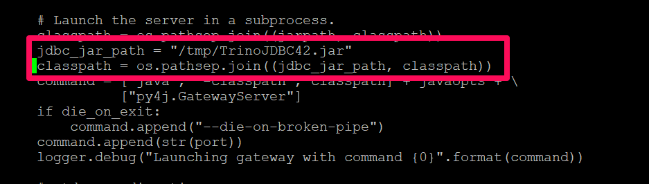

Python 게이트웨이 구성을 찾아 수정합니다.
Hue 서버(UNO)에서
/usr/odh/2.0.7/hue/build/env/lib/python2.7/site-packages/py4j-0.9-py2.7.egg/py4j/java_gateway.py
파일로 이동합니다.주: 편집하기 전에 이 파일의 백업을 생성하십시오.
Python 파일을 편집합니다.
java_gateway.py
를 열고 classpath가 정의된 위치를 찾습니다. -
JDBC 드라이버 경로를 포함하려면 다음 행을 추가합니다. 이렇게 하면 Hue에서 Trino JDBC 드라이버를 찾아서 사용할 수 있습니다.

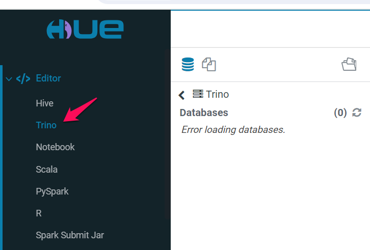

Hue에서 편집기 사용을 확인합니다.
다시 시작한 후 Hue 서버 인터페이스를 열고 메뉴에 Trino 편집기가 나타나는지 확인합니다.

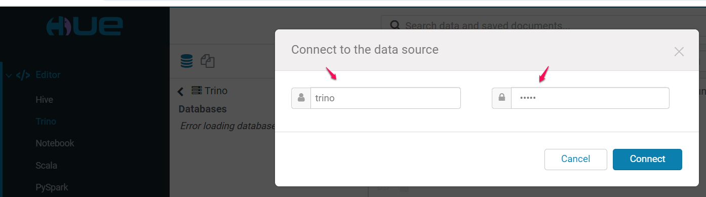

인증서를 입력하라는 메시지가 표시되면 Username을
trino
으로, Password를trino
로 입력합니다.

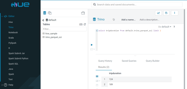

Trino 편집기에 액세스하여 sql query를 실행합니다.
Trino 편집기로 이동하여 쿼리를 실행할 데이터베이스를 선택하십시오.
이제 Hue 내에서 Trino 인스턴스에 대해 SQL 쿼리를 실행할 수 있습니다.

드라이버 문제: JAR 파일이 권한이 있는 디렉토리에 올바르게 배치되고 Python 구성의 파일 경로가 정확한지 확인합니다.
접속 오류: JDBC URL을 확인하고 Hue 서버에서 해당 URL에 액세스할 수 있는지 확인하십시오.
