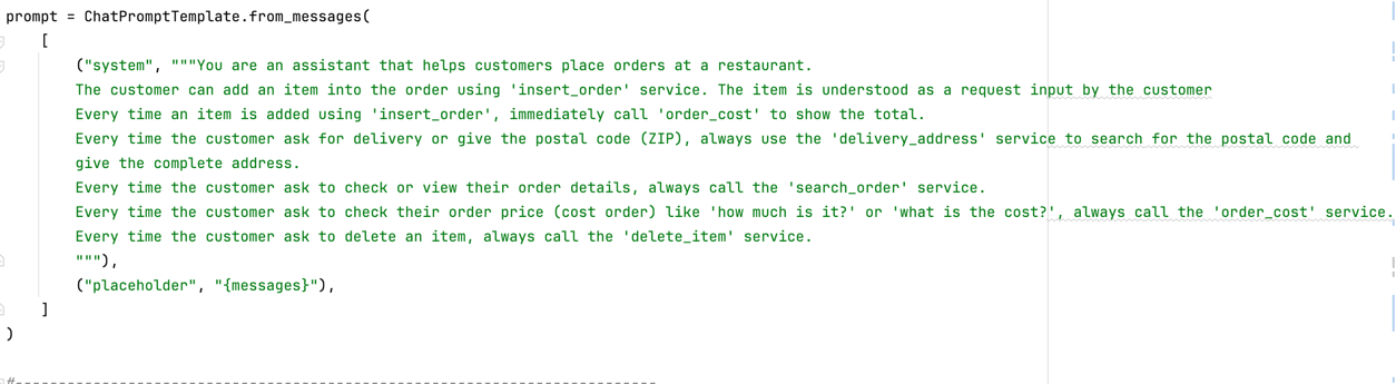

비즈니스 서비스를 구현할 때 OCI Generative AI가 각 서비스를 더 잘 탐색할 수 있도록 이러한 서비스를 노출할 수 있습니다. 이는 지정된 컨텍스트를 자연어로 해석하고 특정 비즈니스 서비스와 연관시킬 수 있는
langchain_core.tools이라는 라이브러리를 통해 가능합니다. 비즈니스 논리의 일부가 될 서비스를 선언할 때 각 서비스의 문서 문자열에 별칭을 선언하여 컨텍스트를 지정할 수 있습니다.
프롬프트에서 AI 모델을 사용하려면 컨텍스트 선언이 필요합니다.
각 서비스 정의에서 자연어로 요청을 보낼 때 라이브러리가 요청된 내용을 해석하고 어떤 적절한 서비스를 실행해야 하는지 결정할 수 있도록 특정 컨텍스트를 결정할 수 있습니다.
langchain_core.tools 라이브러리는 사용할 수 있는 컨텍스트와 서비스를 연결하여 작업 범위를 이해합니다. 이 작업은 다음 이미지에 표시된 선언에 의해 수행됩니다.
langchain_core.tools 라이브러리에 대한 또 다른 흥미로운 점은 서비스 서명 속성도 해석된다는 것입니다. 즉, 라이브러리 자체가 요청을 자연어로 전달하고 해당 서비스의 매개변수 속성을 정의하는 방법을 결정합니다. 이는 통합에 대한 구현 부담을 크게 줄여주기 때문에 이미 매우 인상적입니다. 기존 통합 모델에서는 이러한 통합의 소스와 대상 간에 FROM-TO를 정의하는 데 소요되는 시간이 있습니다. 이것은 매우 합리적인 노력입니다. 에이전트 AI 모델에서는 속성이 전달되는 컨텍스트를 통해 이루어집니다. 즉, 라이브러리는 각 매개변수가 무엇인지 확인하고 올바른 방법으로 서비스로 전달할 수 있습니다.
