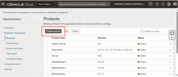

  1. OCI 콘솔에 로그인하고 관찰 가능성 및 관리로 이동한 후 플리트 애플리케이션 관리를 선택합니다.
  2. 관리를 누릅니다.

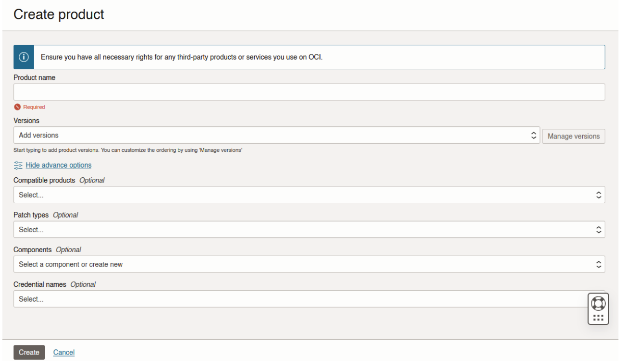

  3. 메타데이터 관리에서 제품 및 제품 생성을 누릅니다.
    제품 생성 1
  4. 새 제품에 대해 다음 정보를 입력합니다.
    • 제품 이름: 제품 이름을 입력하고 키 등의 기밀 정보를 사용하지 않습니다.
    • 버전: 버전을 입력합니다.
    • 패치 유형(선택사항): 패치 유형을 선택합니다.
    • 호환 제품(선택 사항): 호환 제품을 추가합니다.
    • 구성 요소(선택 사항): 구성 요소를 선택합니다.
    • 인증서 이름(선택사항): 인증서 이름을 선택합니다.

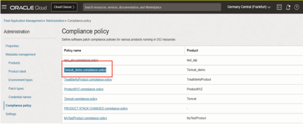

  1. OCI 콘솔로 이동하여 관리로 이동하고 준수 정책을 누릅니다.
  2. 수정해야 하는 제품의 준수 정책을 선택합니다. (구문: Product name Compliance Policy).

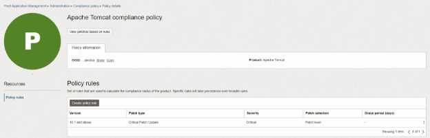

  3. 정책 규칙 생성을 누릅니다.
  4. 조건에 사용할 제품 버전 및 기타 속성을 입력합니다.
    준수 정책 규칙 1
    예를 들어, 정책 규칙에는 다음 정의가 포함될 수 있습니다.
    • 규칙 이름: Apache Tomcat를 입력합니다.
    • 제품 버전: 10.1 이상을 선택합니다.
    • 패치 유형: 중요한 패치를 선택합니다.
    • 심각도: CriticalPatch을 선택합니다.
    • 패치 선택: 패치 레벨을 선택합니다.
    준수 정책 규칙 2

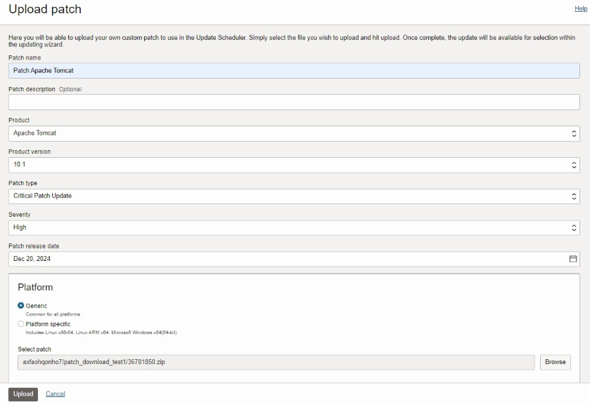

  1. OCI 콘솔로 이동하여 플리트 애플리케이션 관리로 이동하고 수명 주기 관리, 패치를 차례로 누릅니다.
  2. Upload Patch를 누릅니다.
  3. 다음 정보를 입력하십시오.
    • 패치 이름: 이름을 입력합니다.
    • 제품: 제품을 선택합니다.
    • 심각도: 심각도를 선택합니다.
    • 현재 패치와 함께 패치될 종속 패치를 지정하려면 종속 패치를 선택합니다. 예를 들어, Apache Tomcat의 경우 Central Repository: org/apache/tomcat/tomcat/10.1.25에서 다음 패치를 apache-tomcat-10.1.25.tar.gz로 다운로드할 수 있습니다.
    패치 업로드

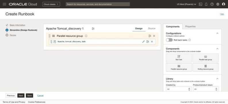

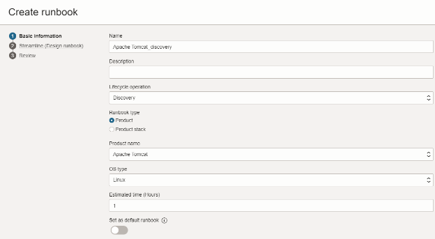

런북을 생성하려면 다음과 같이 하십시오.
  1. OCI 콘솔로 이동하여 플리트 애플리케이션 관리로 이동한 후 작업 및 제어를 누릅니다.
  2. 런북 및 런북 생성을 누릅니다.

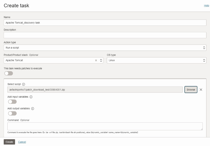

  3. 이름, 설명, 수명 주기 작업, 런북 유형을 입력하고 OS(운영체제) 유형 및 예상 완료 시간을 선택합니다.
    런북 생성 1
  4. 비주얼 디자이너를 사용하여 런북을 만들거나, YAML 또는 JSON 파일을 업로드하거나, 런북 내의 Bash 또는 Python 스크립트 작업을 통해 기존 자동화 스크립트를 참조할 수 있습니다. 예를 들어, 제공된 샘플은 Apache Tomcat을 검색하기 위한 런북입니다.
    런북 생성 2
