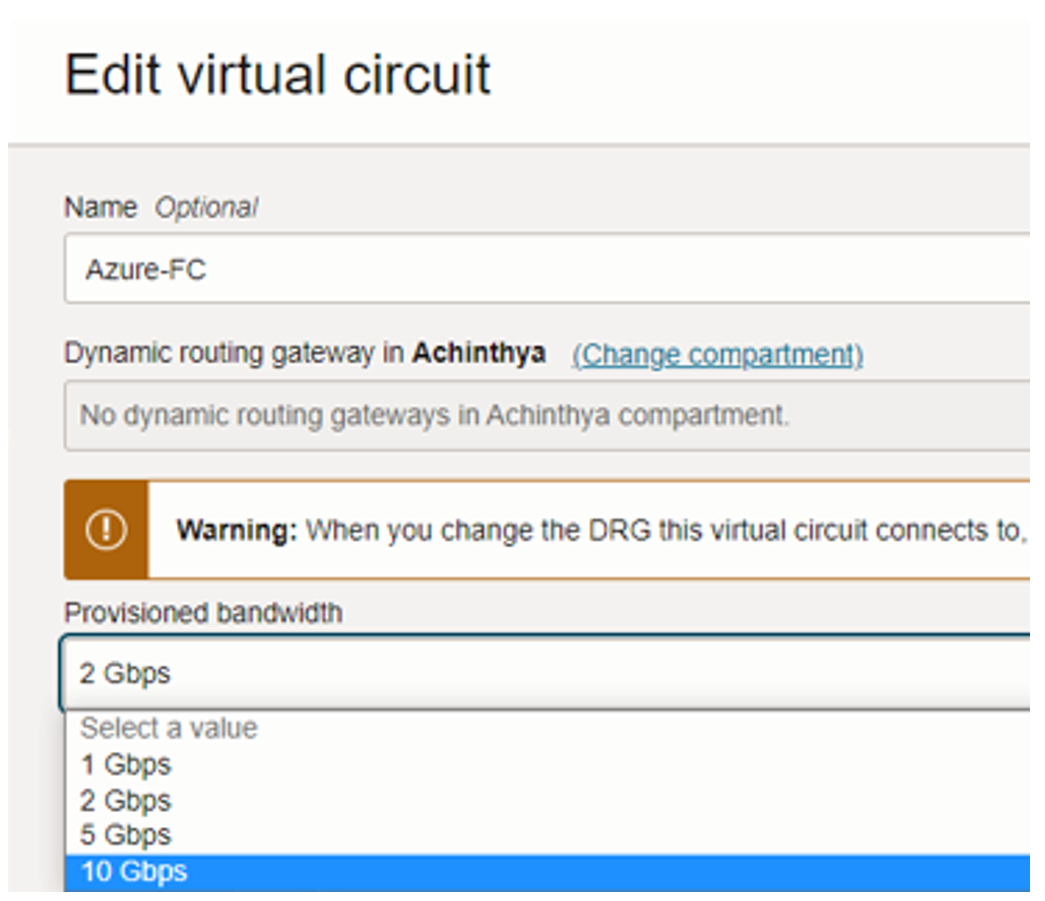

OCI 콘솔에 로그인하고 네트워킹으로 이동한 다음 고객 연결을 선택하고 FastConnect을 누릅니다. 여기서는 아래 이미지와 같이 프로비전된 접속을 선택하여 대역폭을 수정합니다.

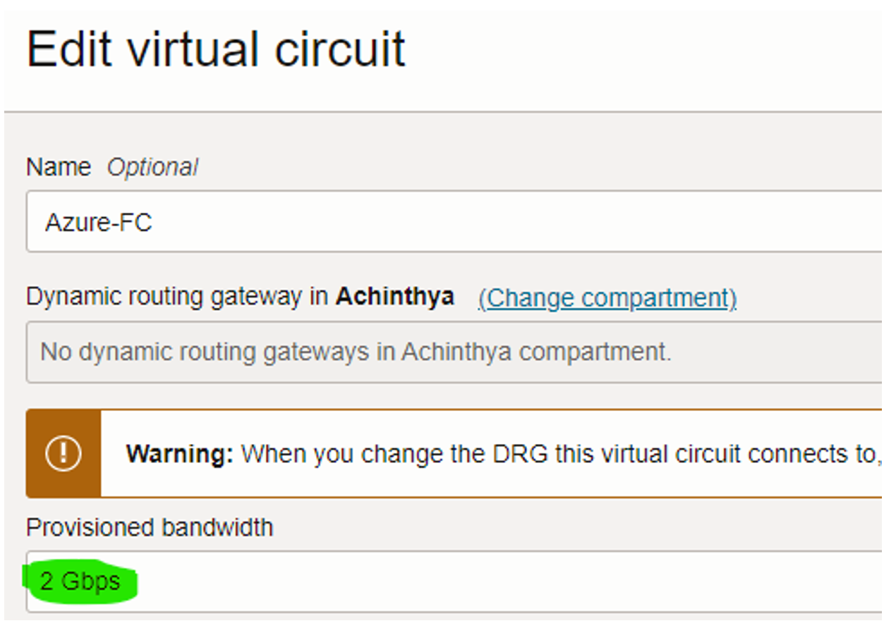

편집을 누르고 아래와 같이 대역폭을 변경합니다.
대역폭을 늘리는 데 필요한 값을 선택합니다. 이 경우 10Gbps입니다.
저장을 누릅니다.
연결 상태는 몇 분 동안 프로비저닝에서 프로비저닝으로 변경되며 최근 대역폭 변경이 10Gbps로 업데이트됩니다.

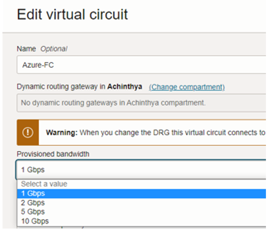

OCI FastConnect 대역폭을 10Gbps에서 1Gbps로 줄이려면 가상 회로를 편집하고 1Gbps 옵션을 선택합니다.
대역폭을 줄이는 데 필요한 값을 선택합니다. 이 경우 1Gbps입니다.

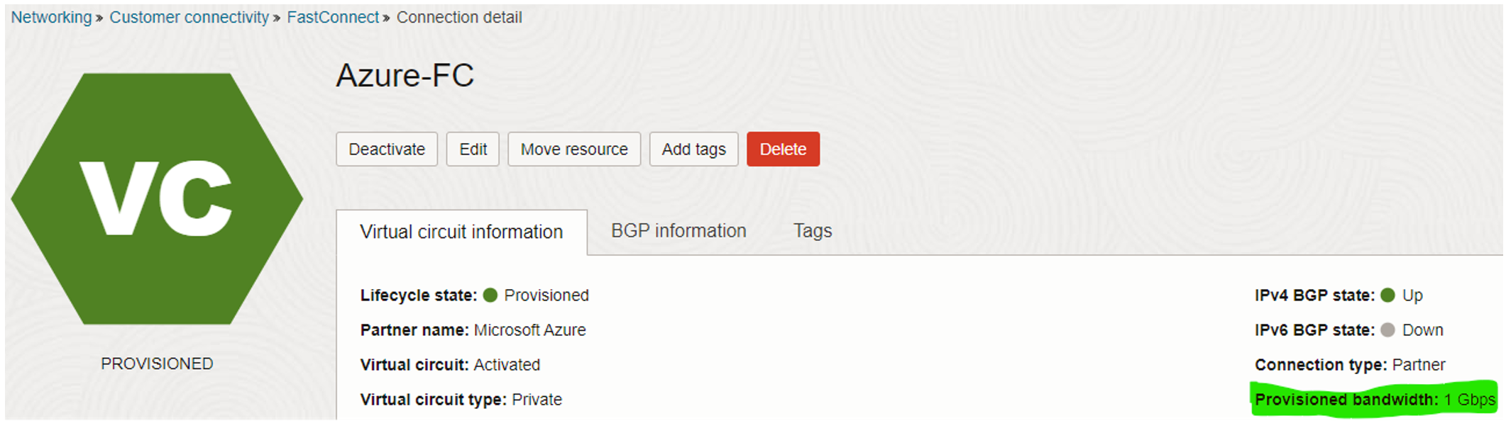

변경이 완료되면 다음과 같이 표시됩니다.
참고: 연결이 변경된 값으로 OCI 콘솔의 값을 반영하려면 10-15분 정도 걸릴 수 있습니다. 이 OCI FastConnect 연결에 대해 대역폭을 10Gbps에서 1Gbps로 성공적으로 변경했습니다.
