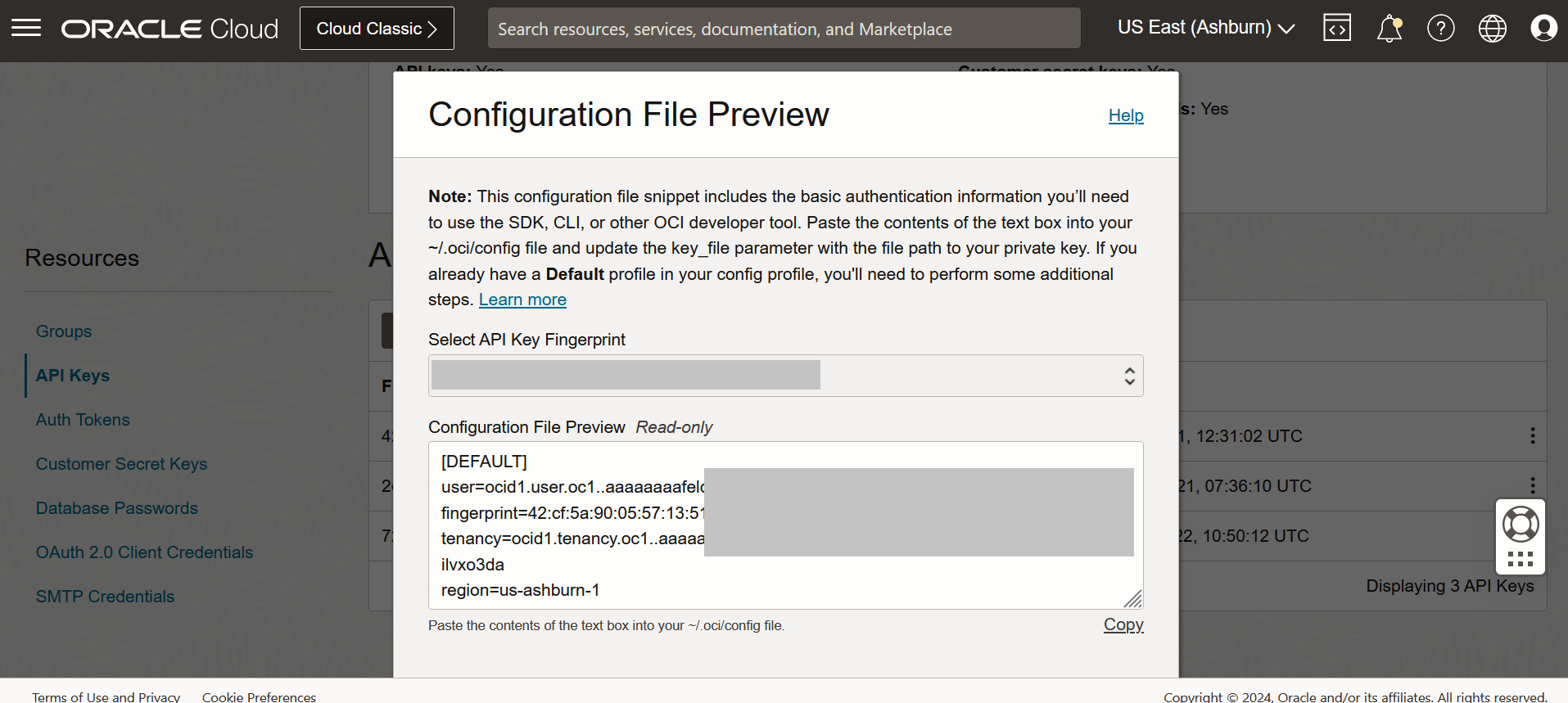

작업 1: API 키 설정
서비스 계정 또는 관리 사용자를 사용하여 OCI 테넌시에 로그인하고 사용자 설정으로 이동합니다.
또는
OCI IAM 콘솔에서도 해당 사용자로 이동할 수 있습니다. 이 사용자에게 OCI에서 인프라를 생성하거나 업데이트하는 데 필요한 모든 액세스 권한이 있는지 확인하십시오.
사용자의 리소스 섹션으로 이동하여 API 키 및 API 키 추가를 누릅니다. 여기서는 새 공개 및 개인 키를 다운로드하거나 공개 키를 업로드하거나 공개 키를 붙여 넣을 수 있습니다.
옵션 중 하나를 선택한 후 다음 그림과 같이 키를 편리한 위치에 저장하고 구성 파일을 저장합니다. Terraform을 사용하여 테넌시에 연결할 때 이 구성 파일과 전용 키가 필요합니다.

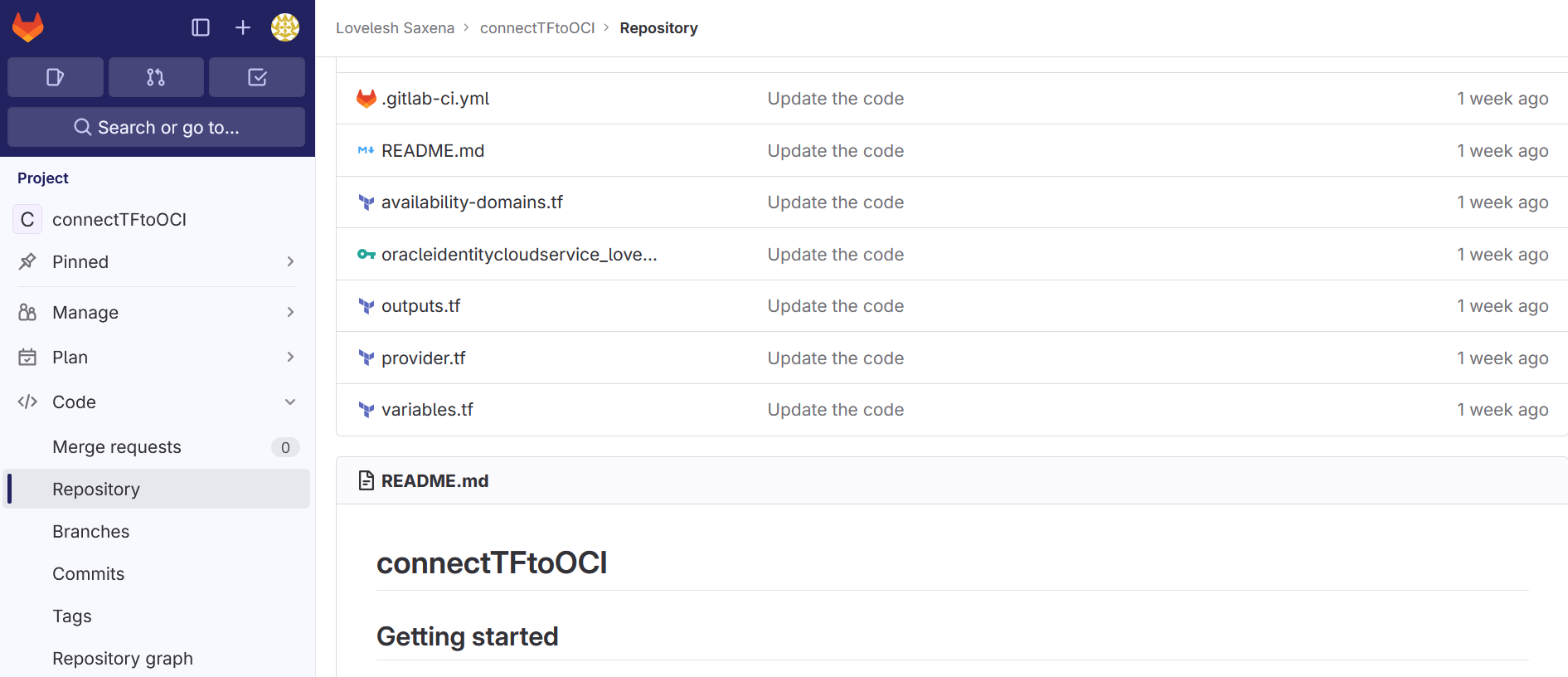

작업 2: Terraform 코드로 GitLab 저장소 설정
GitLab에 저장소를 생성합니다. 이 저장소를 사용하여 Terraform 코드를 푸시합니다.
테넌시 접속에 필요한 Terraform 코드를 개발합니다. 이 자습서에서는 Terraform 코드를 사용하여 테넌시에 연결하고 가용성 도메인에 대한 세부정보를 가져옵니다.

작업 3: 코드 병합을 기반으로 YAML 기반 CI/CD 파이프라인 및 트리거 설정
Terraform 코드를 GitLab 저장소로 푸시한 후 파이프라인을 생성하고
yaml파일을 사용하여 구성해 보겠습니다.
저장소에
.gitlab-ci.yml파일을 만들고 다음 코드를 추가합니다.build-job: stage: build script: - echo "Hello Gitlab" - uname -r - yum install -y yum-utils - yum-config-manager --add-repo https://rpm.releases.hashicorp.com/RHEL/hashicorp.repo - sed -i 's/$releasever/7/g' /etc/yum.repos.d/hashicorp.repo - yum -y install terraform - pwd - ls -ltra - terraform init - terraform plan - terraform apply -auto-approve test-job1: stage: test script: - echo "This job tests something" test-job2: stage: test script: - echo "This job tests something, but takes more time than test-job1." - echo "After the echo commands complete, it runs the sleep command for 20 seconds" - echo "which simulates a test that runs 20 seconds longer than test-job1" - sleep 5 deploy-prod: stage: deploy script: - echo "This job deploys something from the main branch." environment: dev참고:
