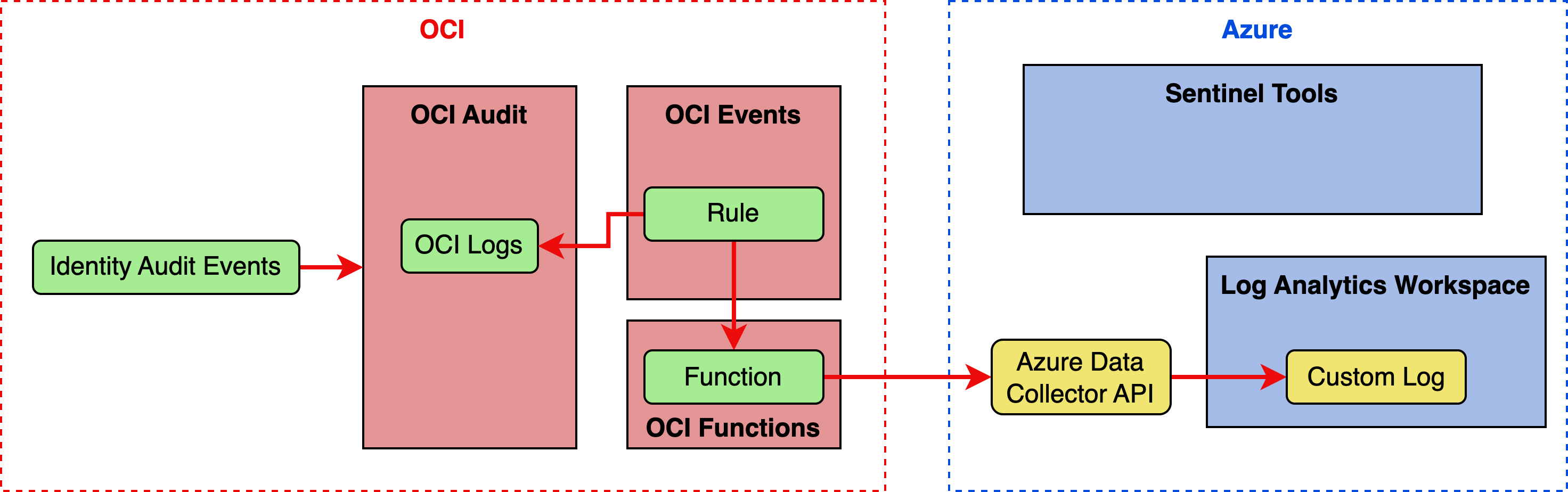

요구 사항을 해결하기 위해 취할 수 있는 전반적인 접근 방식에는 OCI 감사 서비스, OCI 이벤트 서비스, OCI Functions 서비스 및 Azure Log Analytics Workspace 사용이 포함됩니다. 기본 플로우는 다음과 같습니다.
  1. OCI IAM ID 도메인OCI 감사에 감사 이벤트를 기록합니다.
  2. OCI 이벤트 서비스에는 OCI IAM의 특정 감사 이벤트 유형에 대해 OCI 감사를 감시하는 규칙이 있습니다. 규칙이 트리거되면 OCI 함수에서 함수를 호출합니다.
  3. 함수는 페이로드에서 원시 감사 로그를 수신하고 Azure Log Analytics 데이터 수집기 API를 호출하여 Azure Log Analytics 작업 영역으로 데이터를 전송합니다.
  4. Azure Log Analytics Workspace는 Microsoft Sentinel의 데이터 저장소 역할을 합니다.
상위 레벨 아키텍처 이미지

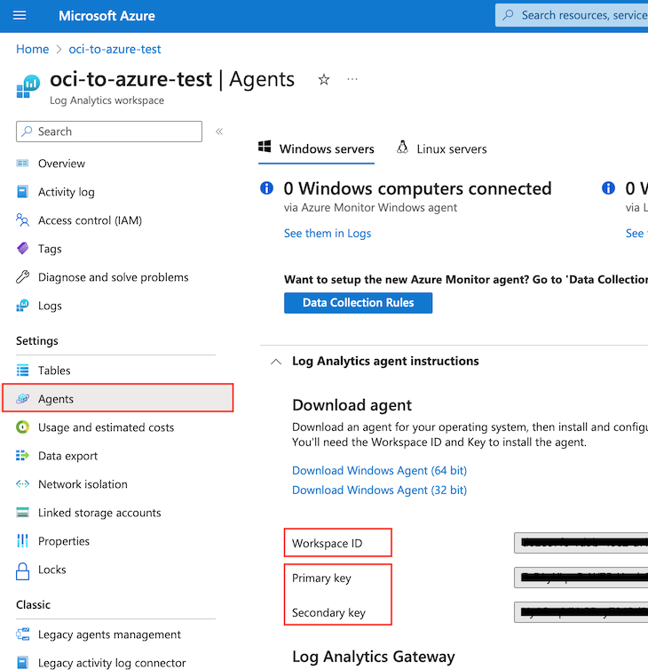

  1. 이 예에서는 Azure 포털에서 Azure Log Analytics Workspace를 설정했다고 가정합니다. 설정했으면 작업 영역 ID 및 기본(또는 보조) 키를 작업 영역 이름, 설정, 에이전트, Log Analytics 에이전트 지침에 복사합니다. OCI 함수로 사용자정의 함수를 작성하는 동안 이 값이 필요합니다.
    Azure Log Analytics 작업영역 에이전트 이미지

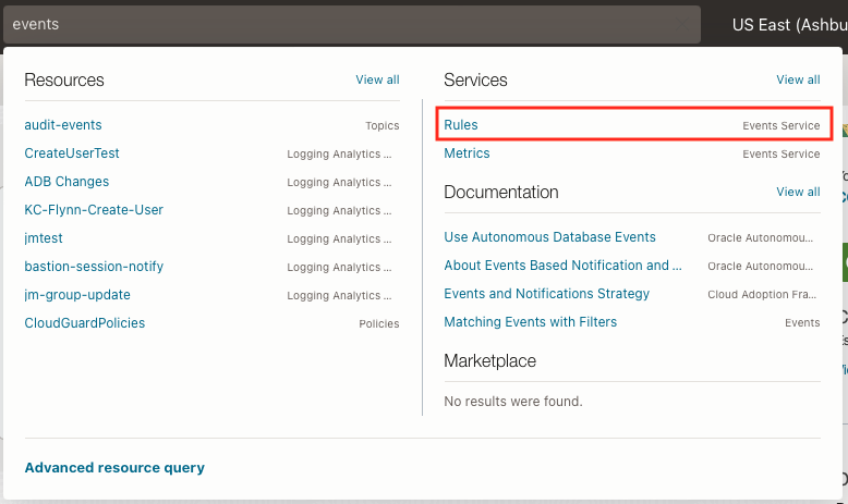

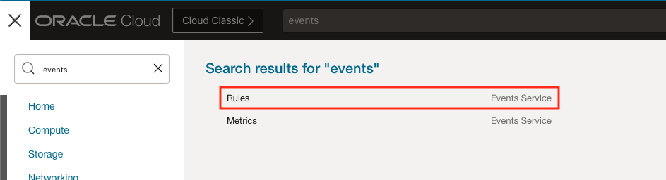

  5. OCI Events 서비스에서 기준과 일치하는 감사 로그를 찾고 단계 3 및 4에서 생성 및 배치한 함수를 호출하는 규칙을 생성합니다.
    • 이벤트 서비스로 이동하여 콘솔 검색 표시줄 또는 왼쪽의 서비스 메뉴 내부의 검색 표시줄에서 "이벤트"를 검색합니다. 검색 결과에서 규칙을 누릅니다.
      OCI 콘솔 1에서 규칙 검색
      OCI 콘솔 2에서 규칙 검색

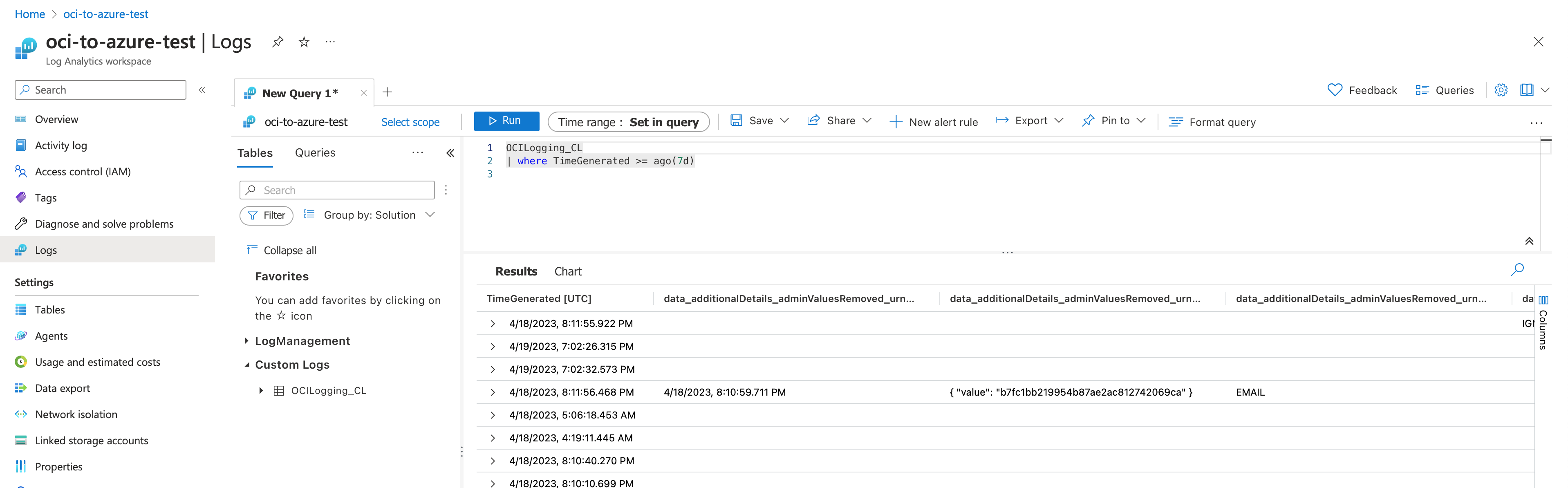

  6. 이제 ID 도메인 중 하나에서 사용자를 생성, 업데이트 또는 삭제할 때 원시 감사 로그를 페이로드로 사용하여 OCI 함수가 호출됩니다. OCI Function은 데이터를 Azure Log Analytics Workspace에 게시합니다. 이름이 OCILogging_CL인 사용자정의 테이블에 데이터가 표시됩니다.
    Azure Log Analytics Workspace에서 OCI 로깅 데이터 찾기
