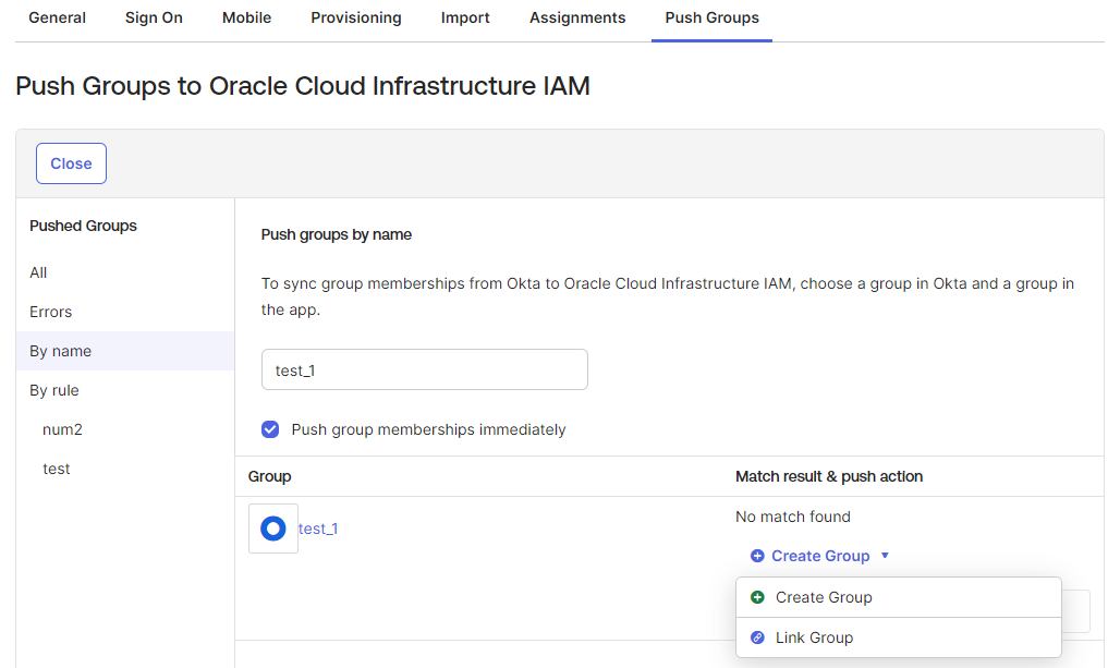

그룹이 OCI IAM 도메인에 존재하지 않으면 이름별로 푸시 그룹을 생성할 수 있습니다.
멤버가 있는 Okta 그룹을 선택하십시오.
OCI에 대해 그룹 생성을 선택합니다.
이 프로세스는 그룹이 OCI IAM 도메인에 표시되지만 해당 도메인에 멤버가 없는지 확인합니다.
그런 다음 Okta 그룹의 사용자를 지정 아래의 애플리케이션에 지정할 수 있습니다.
Okta에서 지정한 사용자가 OCI IAM 도메인에서 프로비저닝되고 그룹 멤버십이 업데이트됩니다.
참고: Okta측의 Okta 그룹 사용자 수에 관계없이 앱에 지정된 사용자가 OCI IAM 도메인의 푸시된 그룹 멤버쉽 아래에 표시됩니다. 또한 Okta에서는 푸시 그룹을 통해 푸시할 때 응용 프로그램에 그룹을 지정할 것을 권장합니다.

OCI IAM 도메인에 그룹이 이미 존재하는 시나리오에서는 효율적인 그룹 동기화를 보장하는 프로세스에는 다음 단계가 포함됩니다.
필요한 멤버를 포함하는 Okta 그룹을 식별합니다.
그룹을 연결하고 OCI IAM 도메인에서 기존 그룹을 선택합니다.
참고: OCI IAM 도메인에서 이름이 동일한 그룹이 발견되면 시스템이 멤버를 이 기존 그룹으로 원활하게 이동합니다. 반대로, 그룹 이름이 일치하지 않으면 선택한 그룹의 이름이 Okta 그룹 이름에 맞게 자동으로 바뀌어 두 플랫폼 간의 일관성이 유지됩니다.
이러한 지침에 따라 조직은 그룹 멤버쉽 관리를 간소화하여 OCI IAM 도메인 및 Okta 플랫폼에서 이름 지정 규칙을 유지하면서 멤버가 정확하게 할당되도록 할 수 있습니다.

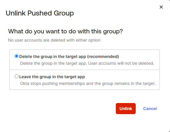

태스크 2: 푸시 프로비저닝에서 그룹 분리
그룹이 Okta 끝의 푸시에서 링크 해제되면 두 가지 방법으로 그룹을 효과적으로 링크 해제할 수 있습니다.
대상 앱에서 그룹 삭제(권장): 대상 앱에서 그룹을 삭제하면 효과적으로 링크를 해제합니다. 이 작업을 수행하면 OCI IAM 도메인의 그룹이 삭제되고 사용자가 OCI IAM 도메인에 남아 있고 활성 상태로 유지됩니다. 동일한 그룹에 대해 푸시 그룹 링크가 다시 생성되면 해당 그룹이 멤버쉽과 함께 OCI IAM 도메인에서 재생성됩니다.
대상 앱에 그룹 남기기: 대상 앱에서 그룹을 나가도록 선택하면 그룹 링크도 해제되지만 그룹은 멤버쉽과 함께 OCI IAM 도메인에서 지속됩니다.
그룹 링크를 다시 생성하면 OCI IAM 도메인에서 그룹과 일치하는 항목이 발견됩니다. 이 프로세스는 그룹 간의 링크를 재설정합니다.
참고할 중요한 사항
링크된 그룹이 OCI IAM 도메인에서 명시적으로 삭제되는 경우 특정 단계를 수행해야 합니다.
삭제 후에도 링크가 Okta에 계속 표시될 수 있지만 푸시 프로세스에서 링크된 그룹이 OCI IAM에서 누락되었음을 알리는 오류가 발생합니다. 그룹 멤버쉽 푸시를 재개하려면 링크된 그룹을 변경합니다.
OCI IAM 도메인에서 동일한 이름으로 그룹을 재생성해도 Okta 그룹이 자동으로 다시 링크되지 않습니다. 권장 해결 방법은 Okta에서 링크를 삭제한 다음 링크를 재생성하는 것입니다.

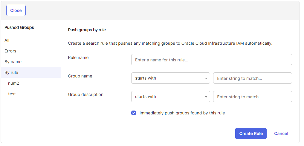

또한 규칙별 푸시 그룹이라는 푸시 그룹에 유용한 기능이 있습니다. 작동 방법은 다음과 같습니다.
Okta에서 OCI IAM 도메인으로 그룹을 푸시하는 시기에 대한 조건이 포함된 규칙을 생성할 수 있습니다.
조건은 그룹 이름 또는 그룹 설명을 기반으로 할 수 있으며 두 필드(예: 다음으로 시작, 다음으로 끝남, 포함)에 대해 다양한 연산자를 사용할 수 있습니다.
