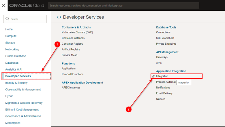

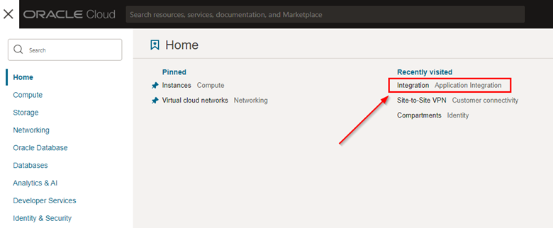

  1. 웹 콘솔을 통해 새 Oracle Integration 인스턴스를 생성하려면 개발자 서비스 메뉴로 이동하여 통합을 누릅니다.
    OCI 통합기 생성

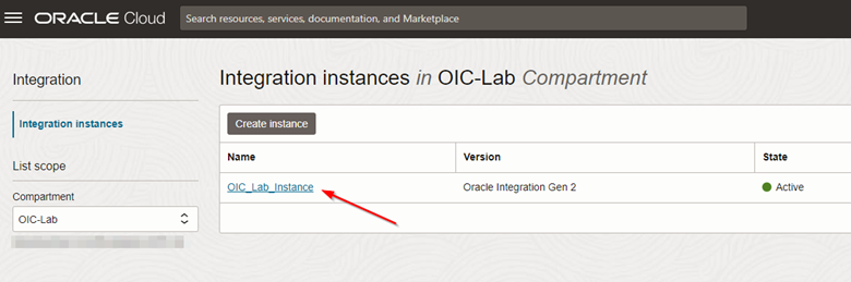

  4. 생성이 완료되면 인스턴스를 사용할 수 있습니다. 세부정보를 보려면 인스턴스 이름을 누르십시오.
    인스턴스 세부정보 보기

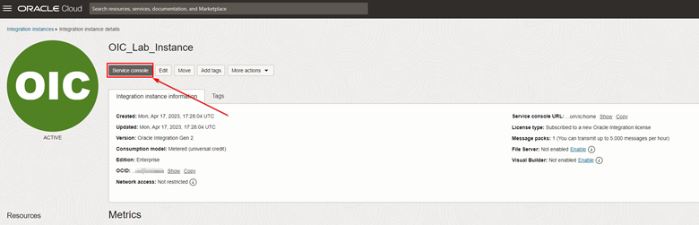

  5. Oracle Integration 인스턴스의 작동을 검증하려면 인스턴스 세부정보에 액세스한 후 서비스 콘솔을 누릅니다.
    인스턴스의 서비스 콘솔을 엽니다.

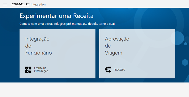

  6. 새 브라우저 탭이 열리고 Oracle Integration 홈 화면에 액세스할 수 있습니다.
    액세스 확인

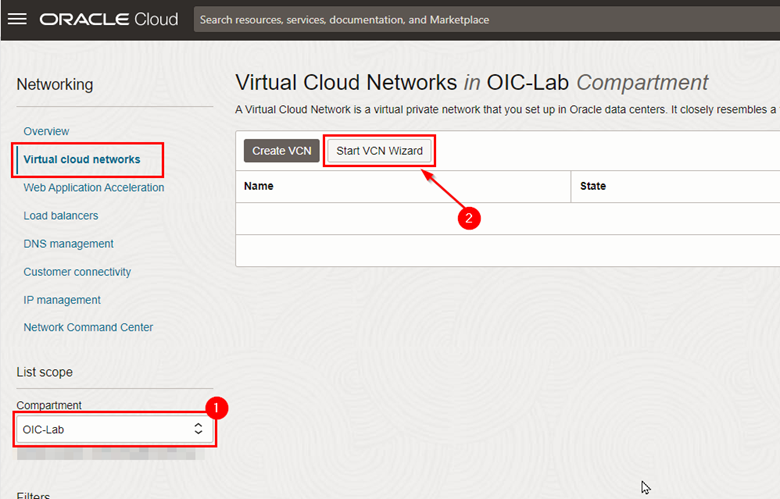

작업 2.1: 구획에 VCN 및 공용 서브넷 생성

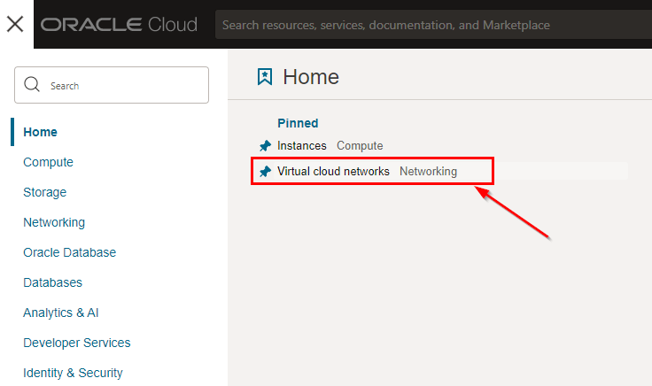

  1. VCN을 생성하려면 OCI 웹 콘솔의 서비스 메뉴를 열고 가상 클라우드 네트워크를 누릅니다.
    VCN 생성
  2. 네트워킹 페이지 내부에서 올바른 구획에 있는지 확인하고 VCN 마법사 시작을 누릅니다.
    마법사 시작
    • 구축 중인 환경의 요구 사항에 따라 VCN을 생성합니다. Oracle Integration에서는 공용 서브넷을 생성하고 NAT 게이트웨이(서비스 게이트웨이)를 사용할 수 있어야 합니다.
      이에 따라 VCN 생성
    • VCN은 Oracle Integration 사용자정의 끝점 생성 중 사용됩니다.

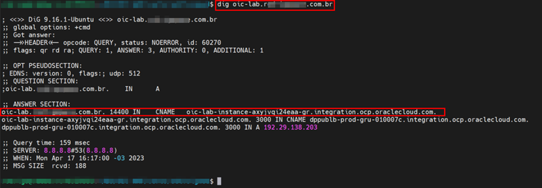

  4. FQDN이 있으면 고유 도메인의 CNAME을 구성합니다. 구성 후 dig 명령을 사용하여 CNAME이 올바르게 구성되었는지 검증합니다.
    $ dig <oic>.<exampledomain>.com
    dig 명령 실행 예

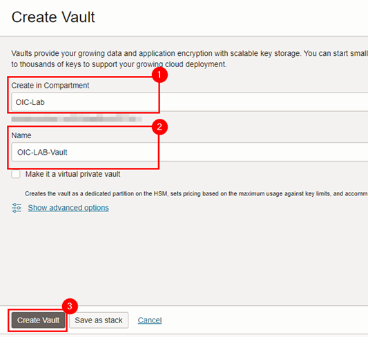

자체 서명된 SSL 인증서가 이미 있으므로 Oracle Integration이 실행 중인 구획 내에 OCI Vault를 생성해야 합니다.
  1. OCI Vault를 생성하려면 OCI 웹 콘솔에서 서비스 메뉴에 액세스합니다.
    OCI 저장소 생성
  2. Vault 화면이 로드되면 올바른 구획에 있는지 확인하고 저장소 생성을 누릅니다.
    구획을 확인하고 [저장소 생성] 단추를 누르십시오.
  3. 저장소를 올바르게 생성하기 위한 정보를 입력하고 저장소 생성을 누릅니다.
    저장소 생성 페이지에 필요한 올바른 정보를 입력합니다.

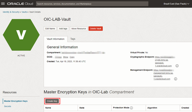

  4. 저장소를 생성한 후 마스터 암호화 키를 생성합니다.
    마스터 암호화 키 생성

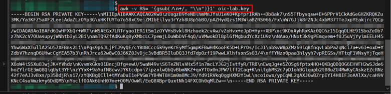

      • 우리의 인증서 및 키 세트로이 형식을 얻으려면, 당신이 볼 수 있듯이, 키 또는 인증서 또는 문장암호에 줄 바꿈이 없어야하기 때문에 약간의 처리가 필요합니다.
  5. 아래 명령을 사용하여 키를 조정하십시오.
    `awk -v RS= '{gsub(/\n+/, "\\n")}1' <seu\_arquivo.key>`
    Vault에서 비밀로 저장하기 전에 데이터를 올바르게 포맷하기 위해 개인 키를 확인하십시오.
  6. 이 값을 복사하여 위의 JSON 예의 "key" 항목에 삽입하십시오. crt 파일에 대해 이 프로세스를 반복합니다.
    Vault에서 비밀로 저장하기 전에 데이터를 올바르게 포맷하기 위해 crt 파일을 확인하십시오.

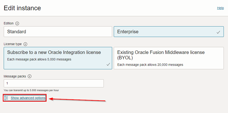

  2. 편집을 누릅니다.
    Edit를 누릅니다.
  3. Oracle Integration 설정 편집 페이지에서 고급 설정 표시를 눌러 사용자정의 끝점 구성 항목을 봅니다.
    Show Advanced Settings를 누릅니다.
  4. 구성을 계속하려면 사용자정의 끝점의 이름을 입력하고 저장소 내에 저장된 SSL 인증서가 포함된 암호를 선택합니다. 마지막으로 변경사항 저장을 누릅니다.
    사용자정의 끝점 이름을 입력하고 변경사항을 저장합니다.

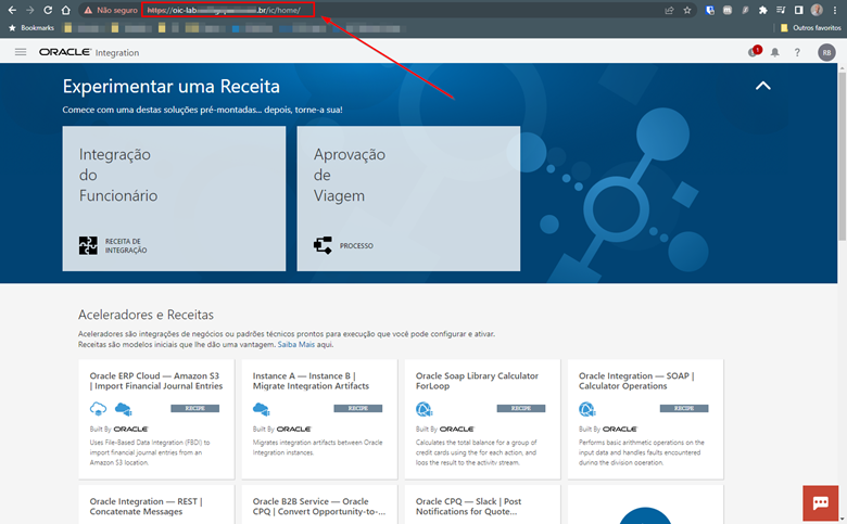

  5. 인스턴스가 ACTIVE 상태로 돌아오면 Service Console을 눌러 새 사용자정의 끝점에 대한 액세스를 테스트합니다.
    서비스 콘솔 다시 열기

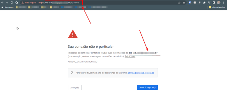

    • 모든 항목이 올바르게 구성된 경우 DNS CNAME에 구성된 FQDN(작업 2.2의 단계 2)을 사용하여 서비스 콘솔이 열립니다.
  6. 이 자습서와 마찬가지로 자체 서명된 SSL 인증서를 사용 중이므로 브라우저에서 인증서를 확인할 수 없음을 알리는 경보를 표시해야 합니다. 그러나 사용자정의 끝점의 FQDN이 이미 사용 중입니다.
    고유 DNS를 사용하여 사용자정의 끝점에 액세스합니다.
  7. 액세스한 후에는 Oracle Integration 콘솔이 표시되어야 합니다. 이는 사용자정의 끝점이 올바르게 작동하고 있음을 나타냅니다.
    성공

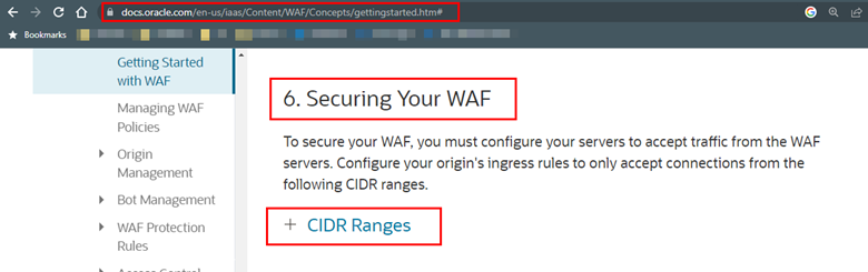

허용 목록을 올바르게 생성하려면 먼저 Oracle Integration을 구성하는 지역에서 WAF OCI가 사용하는 서비스 CIDR을 캡처해야 합니다.
작업 3.1: OCI 영역의 CIDR 찾기
작업 3.2: 해당 지역의 WAF CIDR 찾기
이제 이러한 레코드를 Oracle Integration 허용 목록에 포함할 수 있도록 찾은 주소를 기록해 두십시오.

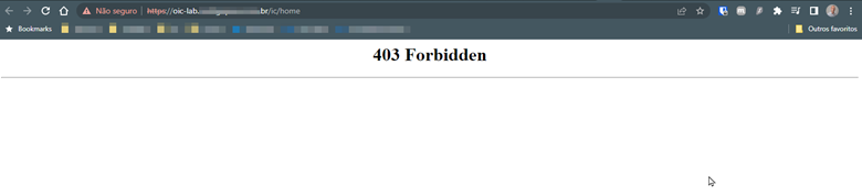

  3. 허용 목록이 구성되면 WAF CIDR만 콘솔에 직접 액세스할 수 있습니다. 인터넷을 통해 오는 다른 모든 액세스는 WAF를 통과해야 합니다.
  4. 이를 검증하려면 Oracle Integration Service 콘솔에 액세스해 보십시오. 모든 항목이 올바르게 구성된 경우 브라우저에 403 Forbidden 메시지가 표시됩니다.
    403 금지된 메시지

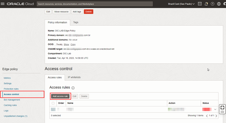

  3. SSL 인증서를 사용하도록 WAF를 구성한 후 "액세스 제어" 정책 및 "보호 규칙"을 구성할 수 있습니다. 이러한 규칙은 Oracle Integration 콘솔에 대한 액세스가 보호되도록 필요한 보안을 제공합니다. WAF OCI는 사전 결정된 규칙을 구성 초기에 사용할 수 있으며 비즈니스 요구사항에 따라 규칙을 사용자정의할 수도 있습니다. WAF 규칙 사용자정의는 이 절차의 범위에 있지 않습니다.
    • 액세스 제어 생성
      1. 액세스 제어를 구성하려면 액세스 제어 메뉴를 누르고 액세스 규칙 추가를 누릅니다.
        액세스 제어 구성
      2. 액세스 제어 구성 화면에서 항목을 올바르게 입력하고 액세스 규칙 추가를 누릅니다. 이 자습서에서는 브라질에서 들어오는 IP 주소에서만 Oracle Integration 콘솔 페이지에 대한 액세스를 허용하는 규칙을 생성합니다.
        액세스 규칙 추가

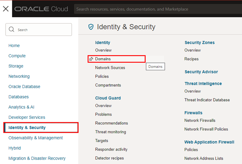

  1. OCI 웹 콘솔에서 도메인을 누르고 ID 도메인 구성에 액세스합니다.
Oracle Integration 구성에서 애플리케이션 롤 변경
주: 사용자정의 ID 도메인을 설정하지 않은 경우 default라는 도메인을 사용합니다. 이 자습서에서는 기본 도메인을 사용합니다.

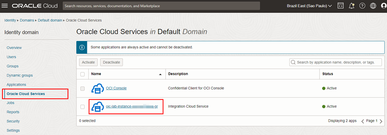

  2. 기본 도메인 페이지에서 "Oracle Cloud Services" 메뉴를 누른 다음 ICO 인스턴스에 대한 링크를 누릅니다.
    Oracle Cloud Services 링크를 누릅니다.
  3. 인스턴스의 구성 페이지에서 애플리케이션 롤 메뉴를 눌러 Oracle Integration 애플리케이션 내의 기존 롤을 봅니다. 각 역할에서 사용자 또는 사용자 그룹을 할당하여 접근 프로필을 Oracle Integration 환경에 세부적으로 관리할 수 있습니다.
    애플리케이션 롤을 누릅니다
