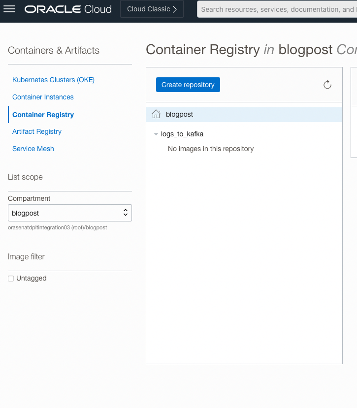

  2. OCI 함수에서 사용할 이미지에 대한 컨테이너 레지스트리 생성
    1. 개발자 서비스, 컨테이너 및 아티팩트로 이동하고 컨테이너 레지스트리를 선택합니다.
    2. 이름이 logs_to_kafka인 개인 저장소를 만듭니다.
      저장소 창 생성

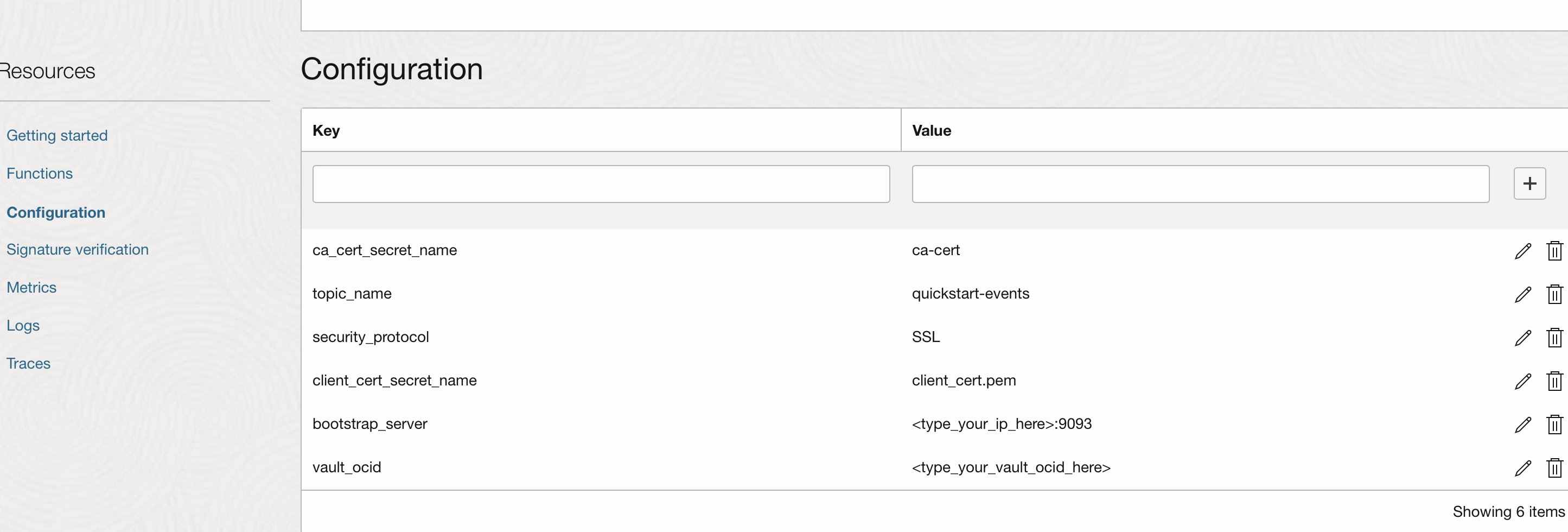

  2. OCI 콘솔에서 함수, 구성으로 이동하여 다음 변수를 추가합니다.
    함수 구성 생성 창

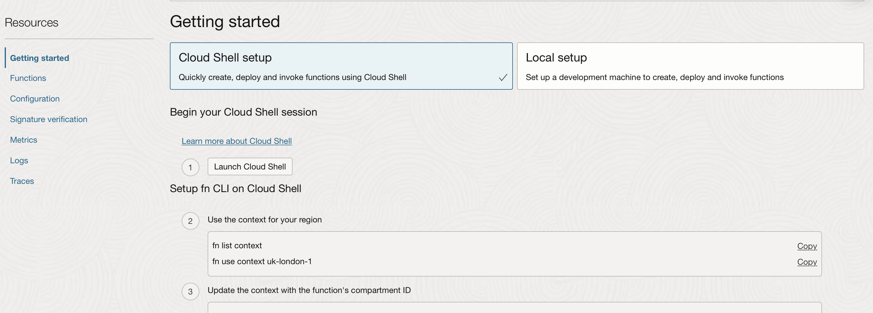

    1. 함수 섹션에서 개발자 서비스로 이동합니다.
    2. 이미 생성된 애플리케이션 logs_to_kafka에서 시작하기를 선택하고 Cloud Shell 설정을 선택한 다음 도커 로그인 명령까지 단계를 수행합니다.
      함수 시작 창

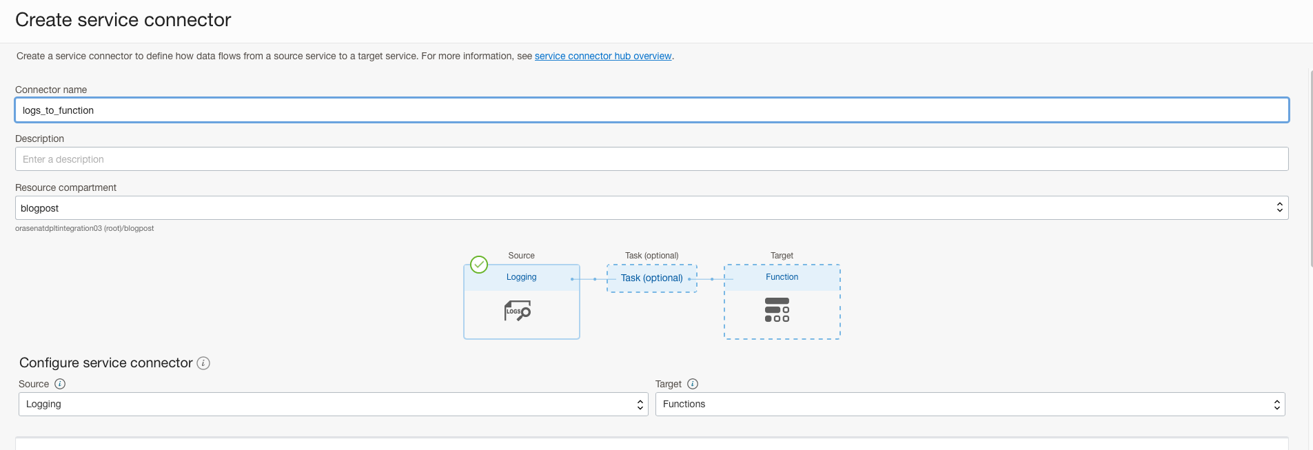

  4. Analytics & AI, Service Connector Hub로 이동하고 서비스 커넥터 생성을 선택합니다. 다음 그림과 같이 필드에 정보를 입력합니다.
    서비스 커넥터 생성 창
