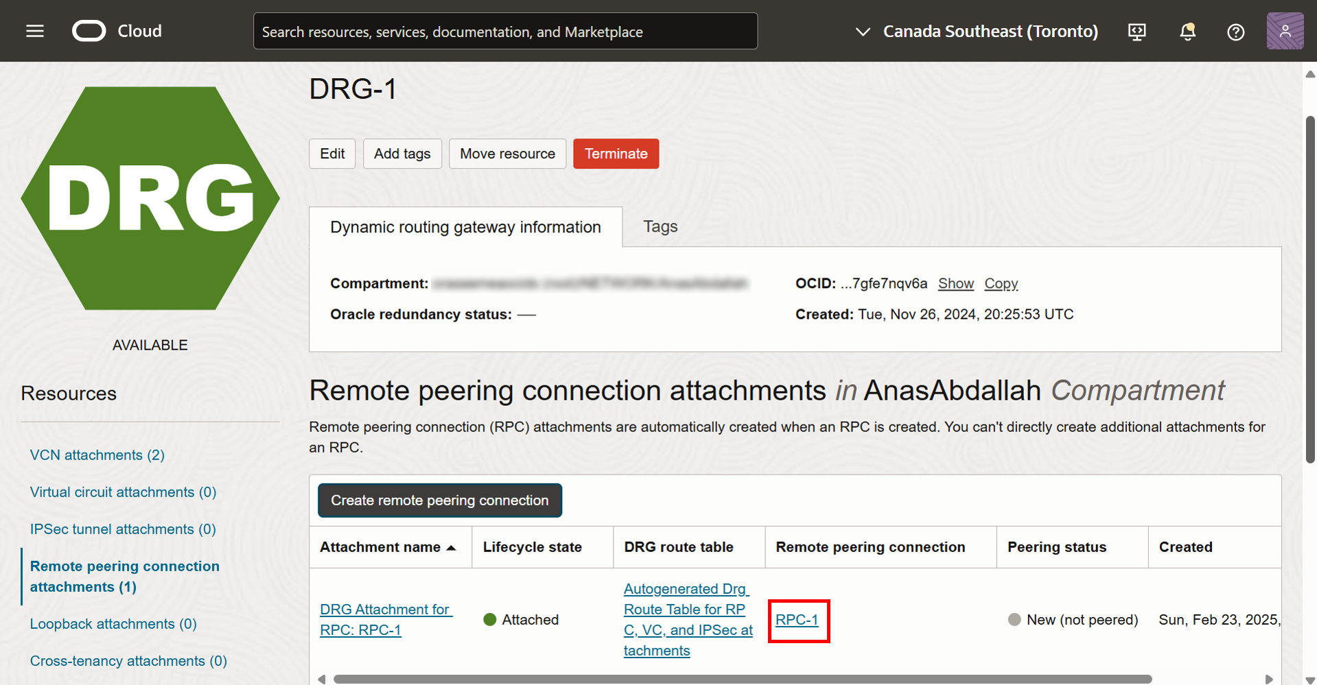

자습서 1에서 생성된 기본 영역(토론토)의
DRG-1
로 이동합니다.- 원격 피어링 접속 연결을 누릅니다.
- 원격 피어링 접속 생성을 누릅니다.
- RPC에 대한 이름을 입력합니다.
RPC 연결이 성공적으로 생성되었습니다.
RPC 이름을 누릅니다.
- 상태는 New (not peered)이며, 몬트리올 지역에서 다른 RPC를 만들고 연결을 설정한 후 상태가 Peered로 표시됩니다.
- RPC OCID를 텍스트 파일로 복사하면 다음 몇 단계에서 연결을 설정할 때 이 파일이 사용됩니다.
