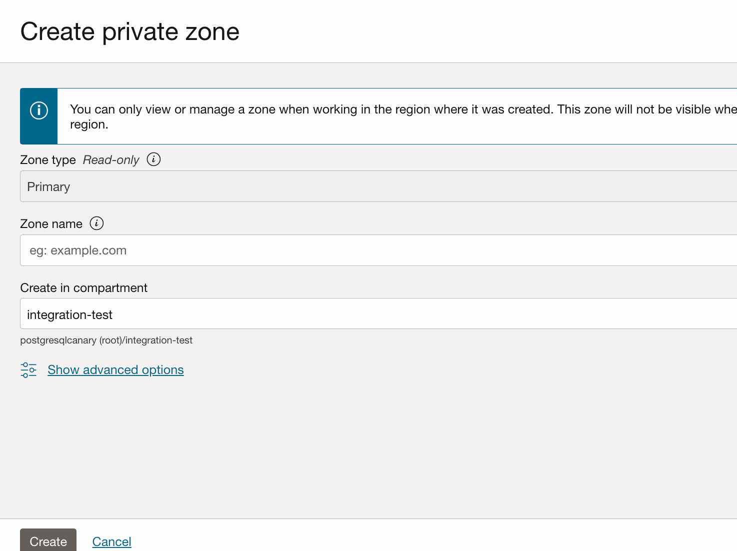

영역 만들기를 누릅니다.
![프라이빗 구역 생성 대화상자 영역 이름 및 컴파트먼트를 입력할 필드가 있는 [프라이빗 영역 생성] 대화상자를 표시합니다.](./images/pglogical1.png)
영역 이름에 다른 영역(애슈번)에 있는 데이터베이스 시스템의 FQDN을 입력합니다.
새 영역 항목을 추가하려면 생성을 누릅니다.

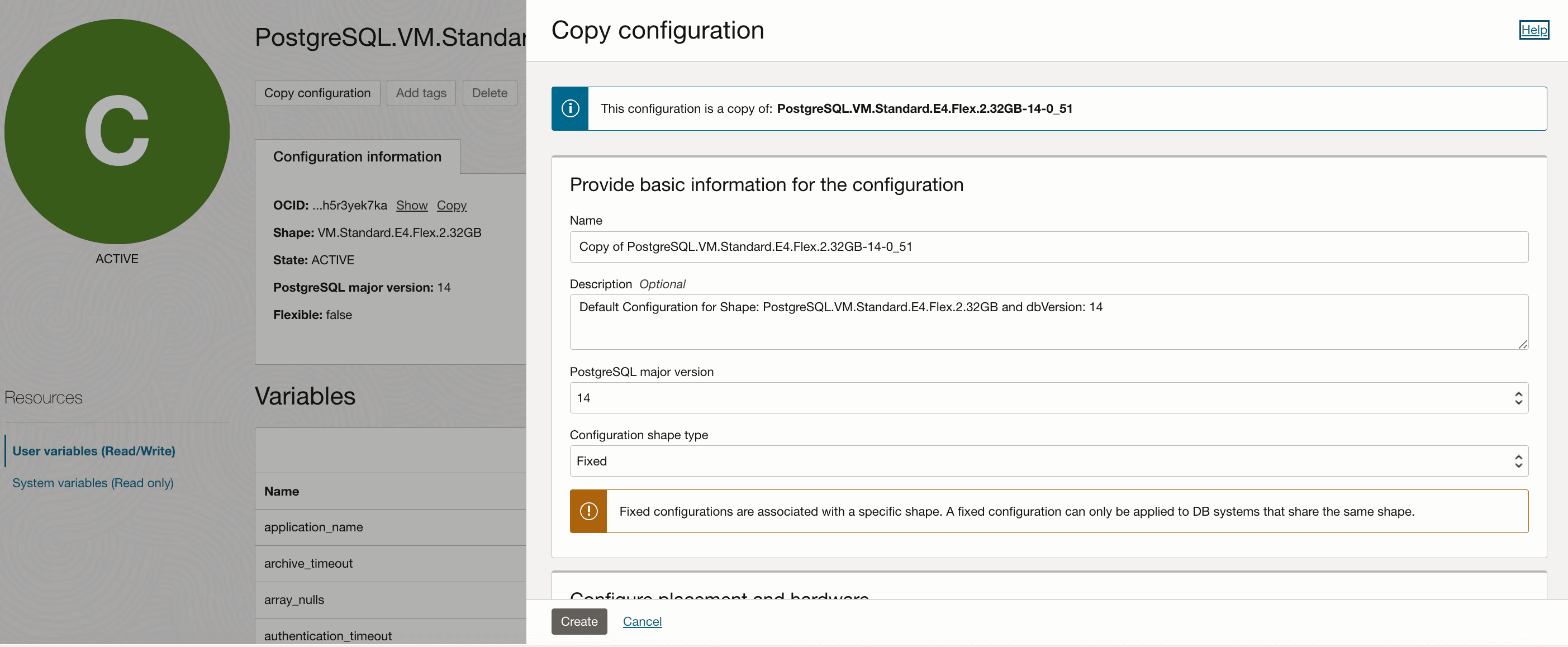

애슈번 지역에서 OCI 콘솔에 로그인하고, PostgreSQL 데이터베이스로 이동하고, 데이터베이스 시스템을 선택하고, 구성 파일에 액세스하여 구성 설정을 수정합니다.
전체 구성 파일로 재지정됩니다. 계속하려면 구성 복사를 선택합니다. 그러면 다음 페이지가 표시됩니다.

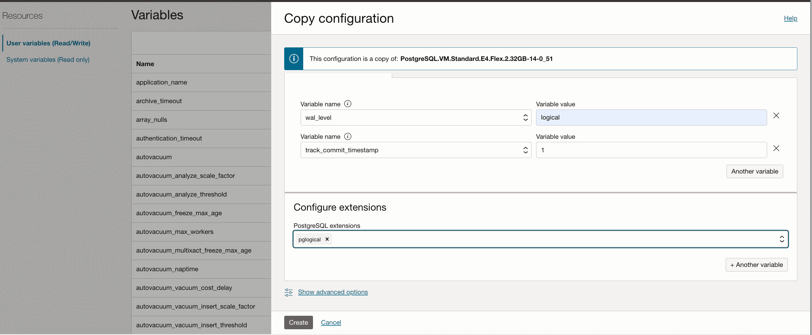

사양을 기준으로 필요한 정보를 입력합니다. 그런 다음 사용자 변수(읽기/쓰기)로 이동하고 다른 변수 추가를 누른 다음 변수 이름을 각각
wal_level및track_commit_timestamp으로, 변수 값을 각각logical및1으로 선택합니다. -
확장 구성에서
pglogical을 PostgreSQL 확장으로 선택합니다. -
생성을 누르면 구성 파일이 생성됩니다.
![구성 복사 대화상자 2 변수 이름 및 값과 PostgreSQL 확장자가 선택된 [구성 복사] 대화상자의 하단을 표시합니다. Create 버튼은 아래쪽에 있습니다.](./images/pglogical4.png)

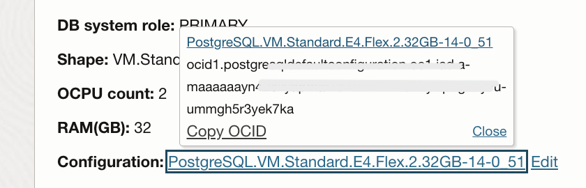

데이터베이스 시스템으로 이동하고 구성에서 편집을 선택한 다음 이전에 생성된 구성을 데이터베이스 시스템에 적용합니다.
데이터베이스 시스템에 Updating 상태가 표시됩니다. 계속하기 전에 Active가 될 때까지 기다립니다.
