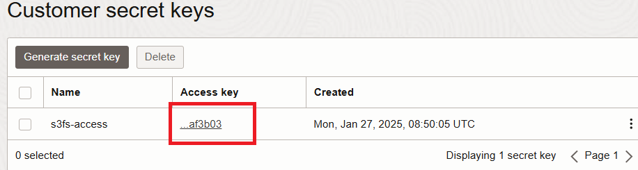

s3fs 마운트에 대한 고객 암호 키를 만듭니다. 고객 암호 키는 OCI Object Storage 액세스에 사용됩니다.
OCI 콘솔에 로그인하여 프로파일로 이동하고 사용자 이름 및 고객 암호 키를 누릅니다.
비밀 키 생성을 누르고 이름(예:
s3fs-access)을 입력합니다. -
생성된 키는 나중에 작업 2에서 사용되므로 복사해야 합니다.
액세스 키를 누르고 나중에 작업 2에서 사용할 대로 값을 복사합니다.
나중에 작업 2에서 사용할 버킷 세부정보 페이지에서 네임스페이스를 복사합니다.

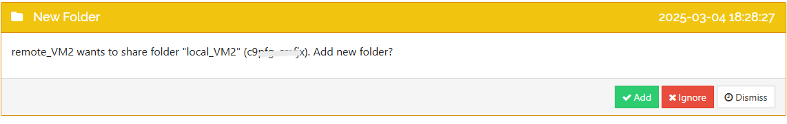

동일한 구성 후에 각 동기화 인터페이스에서 원격 폴더 추가를 수락하라는 메시지가 표시됩니다. 추가를 누릅니다.
특정 세부 정보와 함께 로컬에 저장하라는 메시지가 표시됩니다. 예를 들어, VM1에서 수신
local_VM2를 저장하라는 메시지가 표시되면 VM1에서 해당 이름을remote_VM2로 변경하여 더 명확한 표시를 할 수 있습니다. 또한 로컬 VM1 경로에 매핑할 수도 있습니다. 경로일 수 있습니다. 새 폴더가 없는 경우 새 폴더가 생성됩니다.~/local_VM1을 선택할 수도 있습니다. 즉, 두 VM의 두 폴더 콘텐츠가 동일한 위치에 병합됩니다. 이 예에서는~/remote_VM2경로를 입력합니다. -
수신
local_VM1폴더를 기준으로 VM2에서 동일한 단계를 수행하고remote_VM1로 매핑합니다. -
