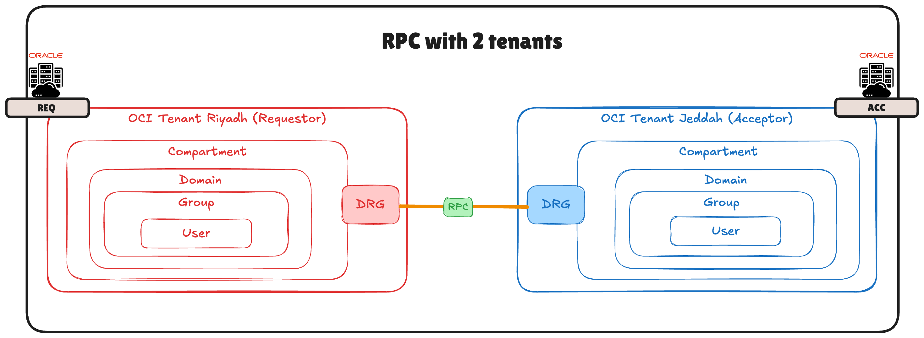

다음 이미지는 RPC와 서로 연결된 두 테넌트의 예를 보여줍니다. 여기서 한 테넌트는 요청자(REQ)로 정의되고 다른 테넌트는 수락자(ACC)입니다.

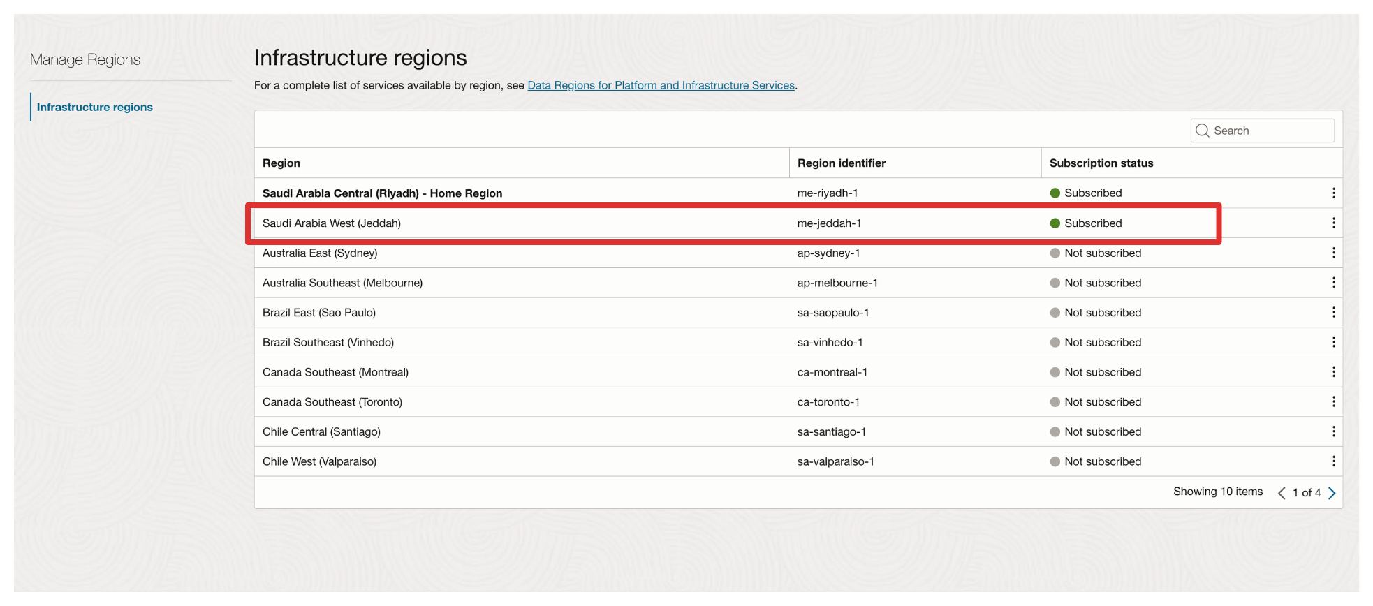

작업 2: 요청자 영역에 수락자 영역 가입
두 OCI 테넌트 간에 RPC를 설정하는 컨텍스트에서 요청자는 수락자 테넌트 영역에 가입해야 하지만 수락자는 요청자 영역에 가입할 필요가 없습니다. 그 이유는 다음과 같습니다.
요청자가 수락자 테넌트에 가입해야 하는 이유:
통신 시작: 요청자 테넌트는 수락자 테넌트로 요청을 전송하여 RPC를 시작하는 엔티티입니다. 이 통신을 허용하려면 요청자가 수락자에 가입하여 수락자의 네트워크 및 서비스를 인식하고 연결할 수 있도록 해야 합니다.
신뢰 및 연결 설정: 수락자 테넌트에 가입함으로써 요청자 테넌트는 수락자 환경과 상호 작용하는 데 필요한 신뢰 및 연결을 설정합니다. 구독을 통해 요청자가 피어링 연결을 통해 트래픽 및 요청을 수락자의 서비스에 올바르게 라우팅할 수 있습니다.
수락자가 요청자 테넌트에 가입할 필요가 없는 이유:
수동 수락자 역할: 수락자 테넌트는 요청자 테넌트에서만 요청을 수신하며 통신을 시작하지 않습니다. 수락자는 요청자의 요청에 대해서만 응답하므로 요청자에 가입할 필요가 없습니다. 수신 요청을 처리하도록 액세스 및 구성하기만 하면 됩니다.
단방향 통신: 일반적으로 RPC는 요청자가 개시자인 단방향 통신 플로우로 설정됩니다. 수신자는 송신 연결을 시작하거나 관리할 필요가 없으므로 요청자 테넌트에 가입할 필요가 없습니다.
요약하자면, 요청자는 RPC를 시작하고 연결을 설정하기 위해 수락자에 가입해야 하며, 수락자는 요청에 응답하도록만 구성되어야 하며 요청자 테넌트에 가입할 필요가 없습니다.

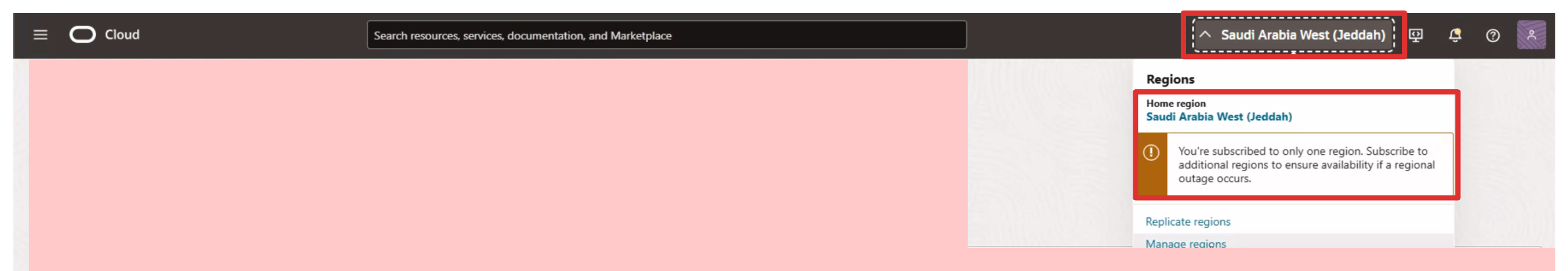

다음 이미지에서는 Requestors OCI Console의 예를 볼 수 있습니다. Requestor는 Acceptors 영역에 가입되어 있습니다.
다음 이미지에서는 Acceptors OCI Console의 예를 볼 수 있습니다. Acceptors는 Requestors 영역에 가입되어 있지 않습니다.

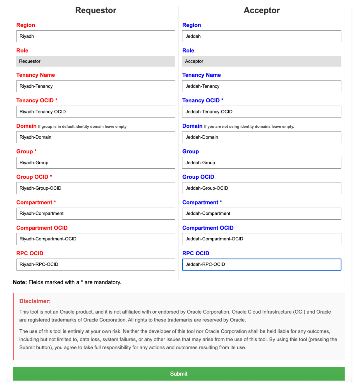

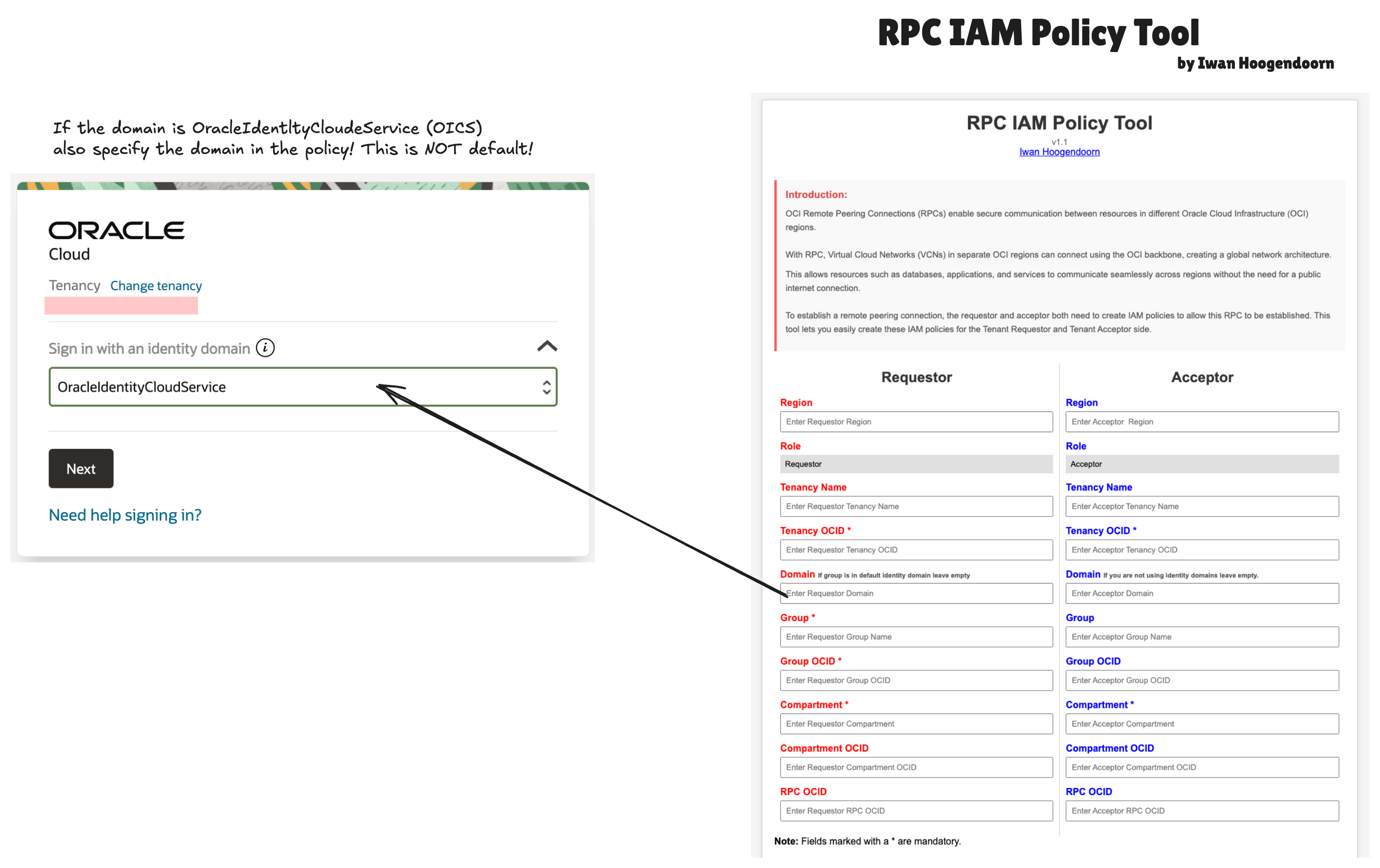

이 문제를 해결하기 위해 RPC IAM 정책 도구를 만들었습니다. 사용 가능한 RPC 네트워크 아키텍처가 더 많지만 RPC IAM 정책 도구는 각 테넌트에 고유한 DRG가 있는 두 개의 서로 다른 OCI 테넌트 간에 RPC를 생성하려는 경우에만 사용할 수 있습니다.

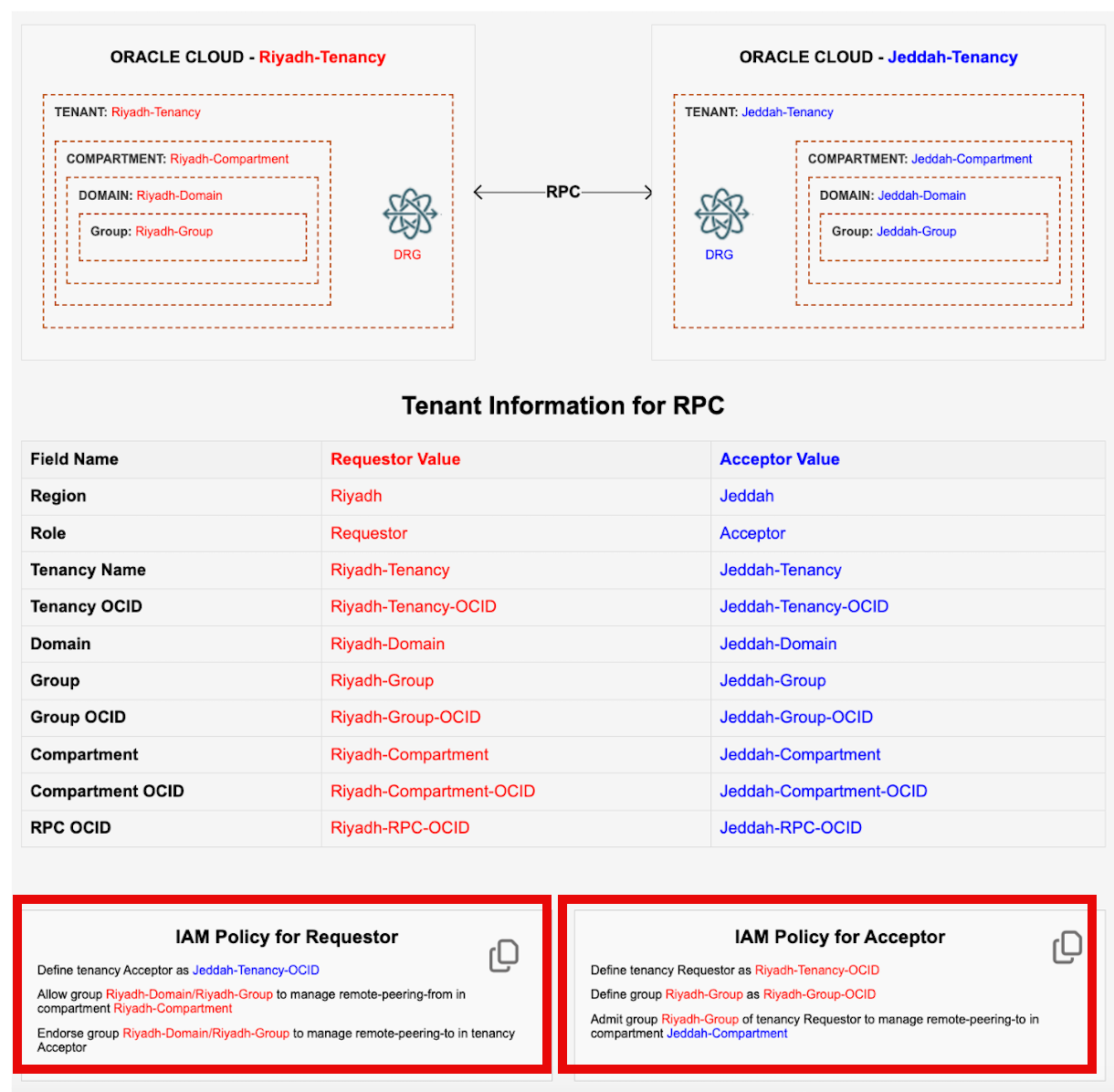

다음 이미지에는 RPC IAM Policy Tool에서 필요한 모든 세부 정보를 삽입할 수 있는 양식이 표시됩니다. 이 양식에서는 실제로 필요한 추가 정보를 요구하지만, 수락자 및 요청자 측에서 RPC 및 OCI IAM 정책 구성을 시작하기 전에 모든 정보를 한 곳에 보관하는 것이 좋습니다.
요청자 정보 및 매개변수는 빨간색으로 표시되고 수락자 정보 및 매개변수는 파란색으로 표시됩니다.
다음 이미지는 채워진 모든 정보의 예를 보여줍니다. 모든 필수 필드를 입력하고 제출을 누릅니다.
이 도구는 다음 정보를 생성합니다.
- 사물을 투시하는 데 사용한 매개변수가 있는 다이어그램입니다.
- 사용한 모든 매개변수가 포함된 테이블입니다(이 항목을 스크린샷으로 찍거나 나중에 참조할 수 있도록 메모에 복사하여 붙여넣을 수 있음).
- 요청자에 대한 OCI IAM 정책입니다.
- 수락자에 대한 OCI IAM 정책입니다.

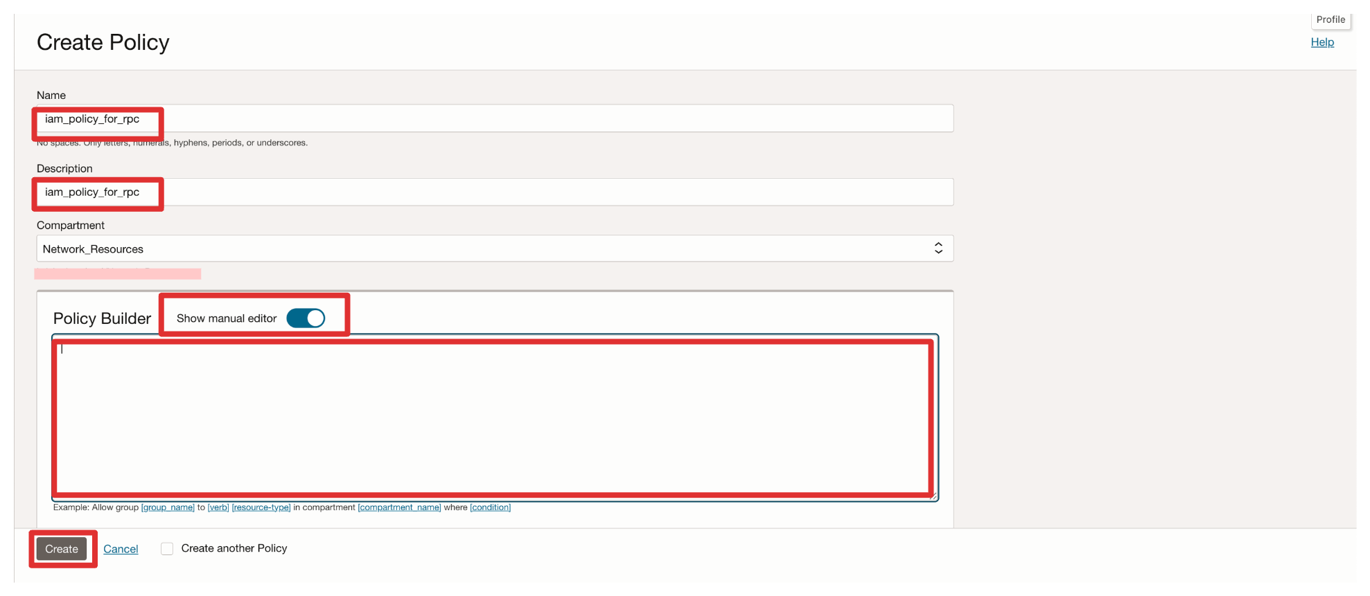

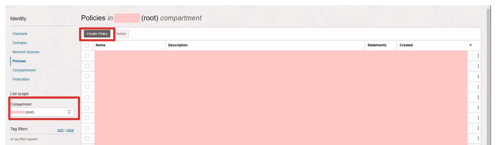

작업 4.1: 요청자측에서 OCI IAM 정책 생성 및 구성

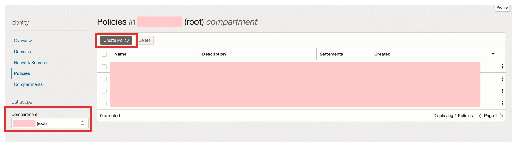

OCI 콘솔에 로그인하고 ID 및 보안으로 이동한 다음 정책을 누릅니다.
루트 컴파트먼트를 선택하고 정책 생성을 누릅니다.
다음 정보를 입력하고 생성을 누릅니다.
- 정책에 대한 이름 및 설명을 입력합니다.
- 수동 편집기 표시를 선택합니다.

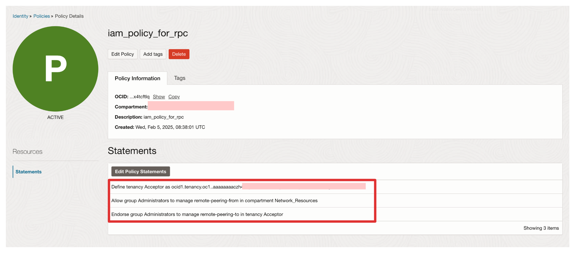

- 요청자 측의 정책 문을 정책에 복사/붙여넣습니다.

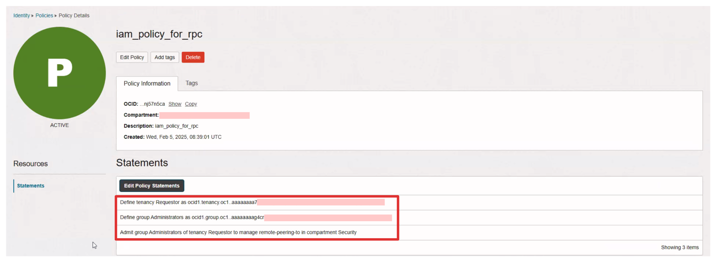

정책을 생성하면 구성된 정책 문이 표시됩니다.
정책 개요 페이지로 돌아가면 구성된 정책이 표시됩니다.

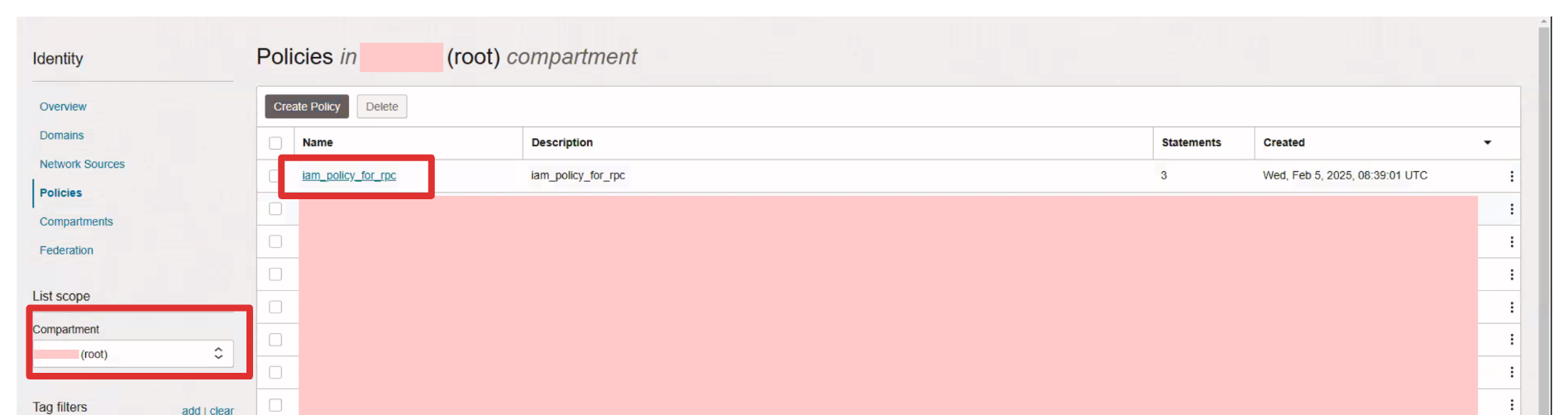

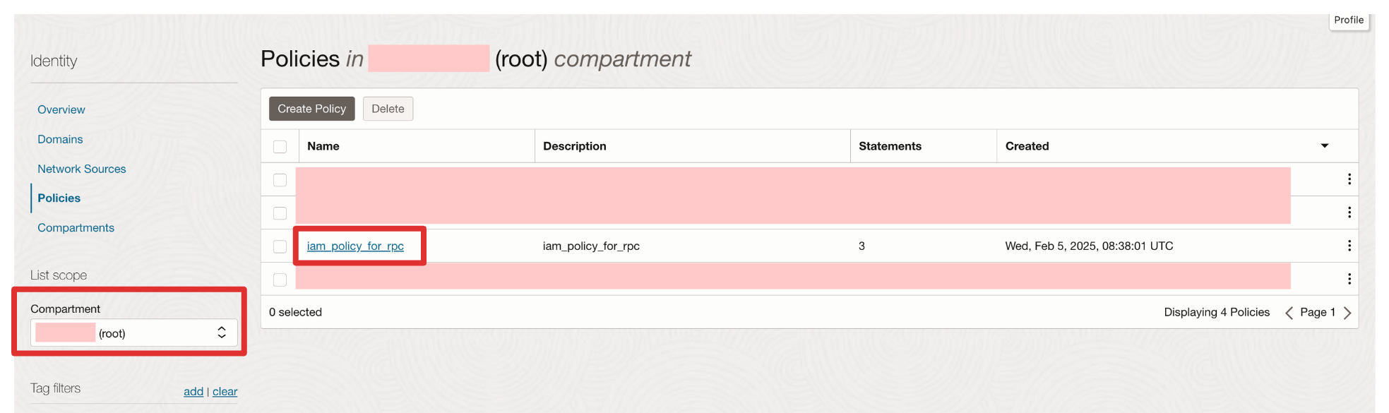

작업 4.2: 수락자측에서 OCI IAM 정책 생성 및 구성
- 수동 편집기 표시를 선택합니다.
- 수락자 측에 대한 정책 문을 정책에 복사/붙여넣습니다.
정책 개요로 돌아가면 구성된 정책이 표시됩니다.

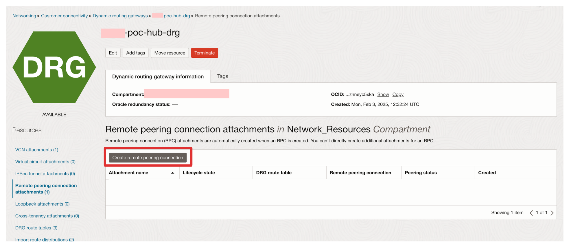

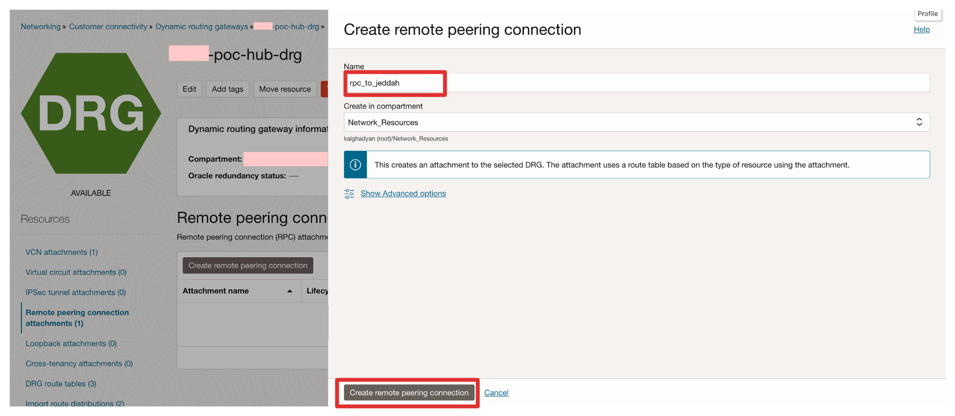

작업 5.1: 요청자측에서 RPC 생성

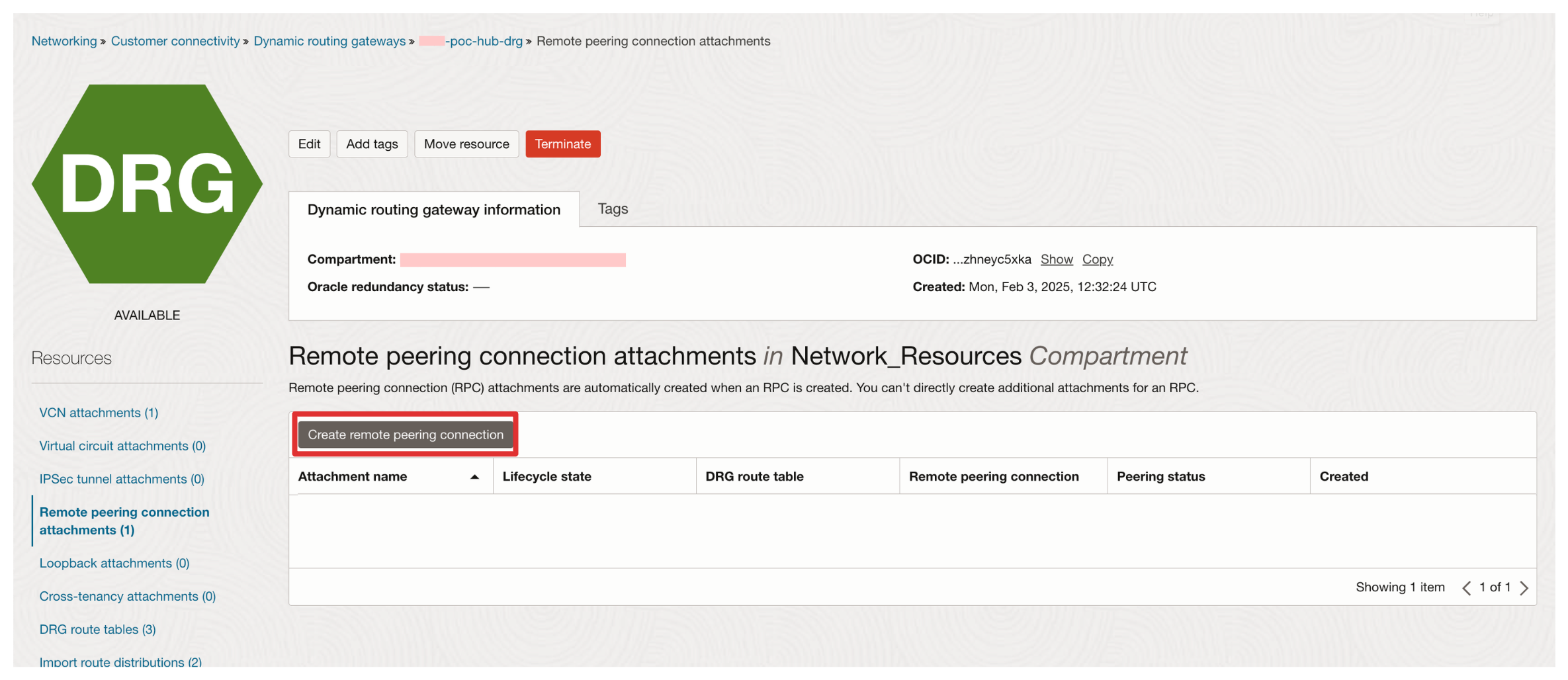

OCI 콘솔로 이동하여 네트워킹으로 이동하고 동적 경로 지정 게이트웨이를 누릅니다.
원격 피어링 접속 연결 및 원격 피어링 접속 만들기를 누릅니다.
name을 입력하고 원격 피어링 접속 생성을 누릅니다.

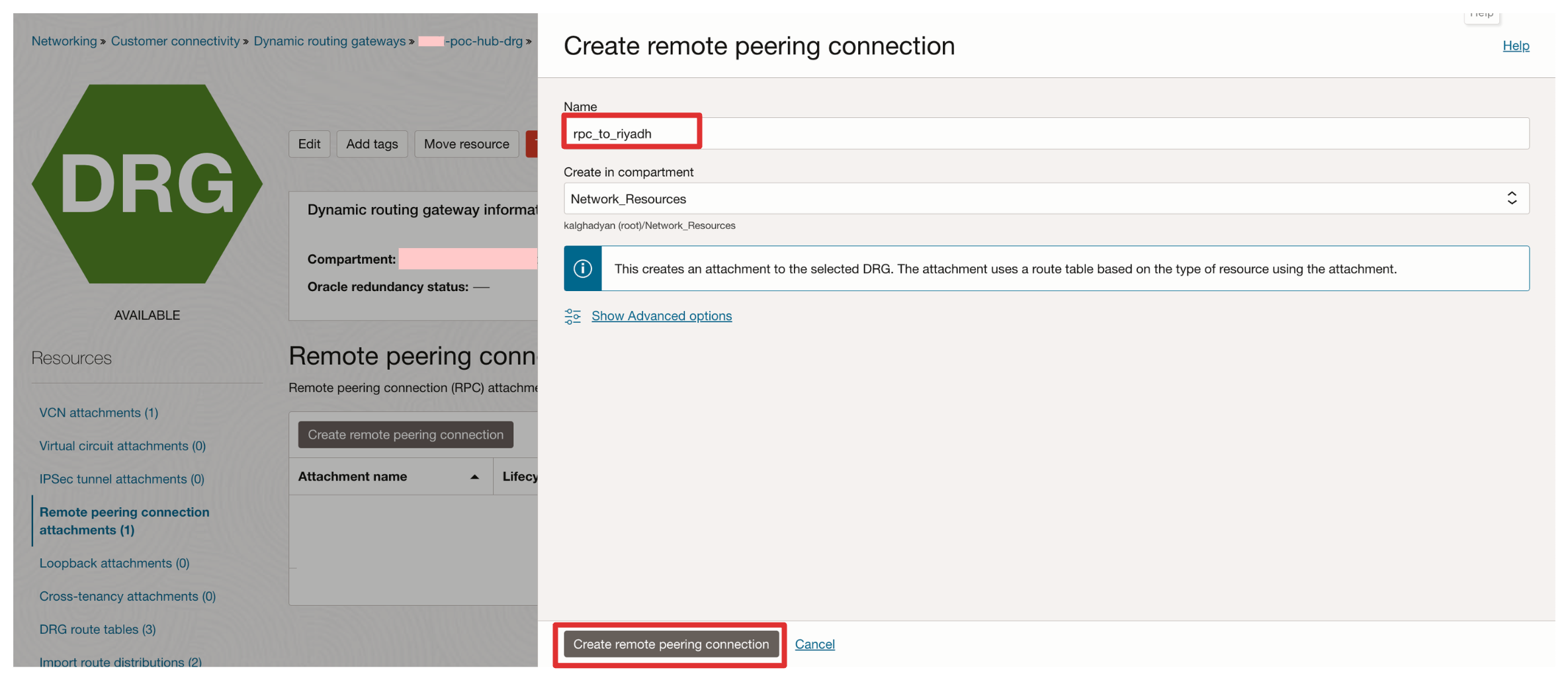

작업 5.2: 수락자측에서 RPC 생성

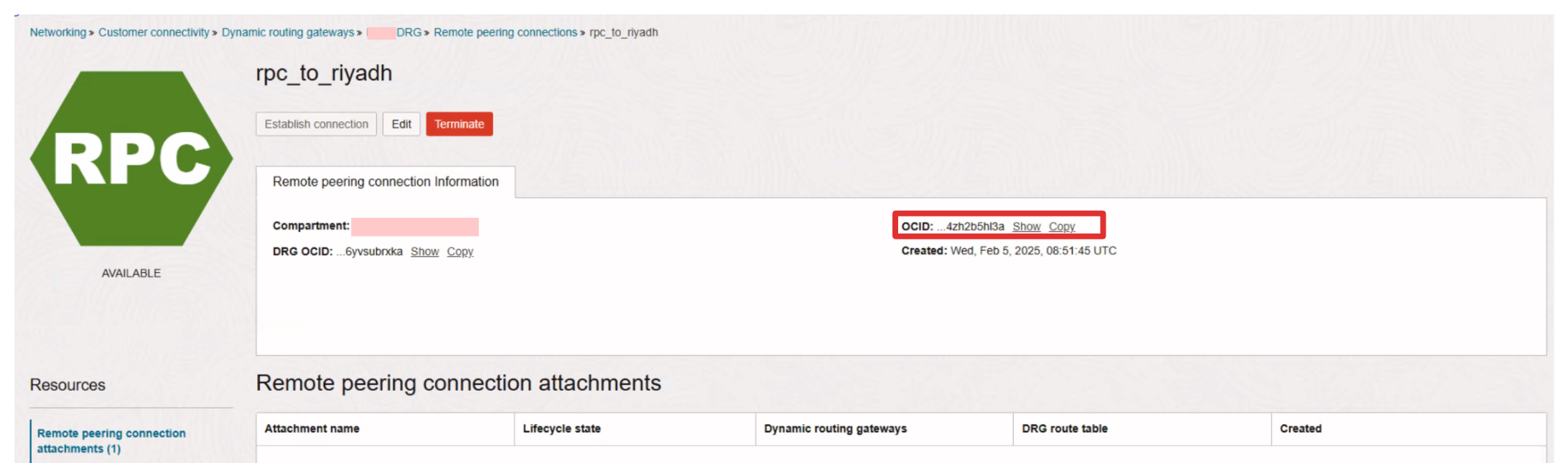

이 OCID를 사용하여 요청자측에서 RPC 연결을 설정하는 데 필요한 경우 수락자측에서 RPC OCID를 수집합니다.

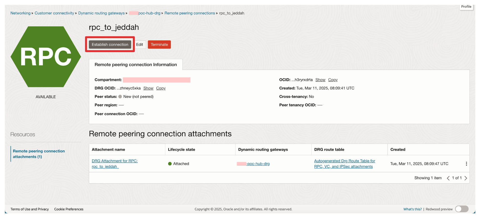

요청자측에서 OCI 콘솔로 이동하여 네트워킹, 동적 경로 지정 게이트웨이로 이동하고 원격 피어링 접속 연결을 누릅니다.
작업 5에서 만든 원격 피어링 연결(수락자 측에 대해 구성됨)을 누릅니다.
연결 설정을 누릅니다.

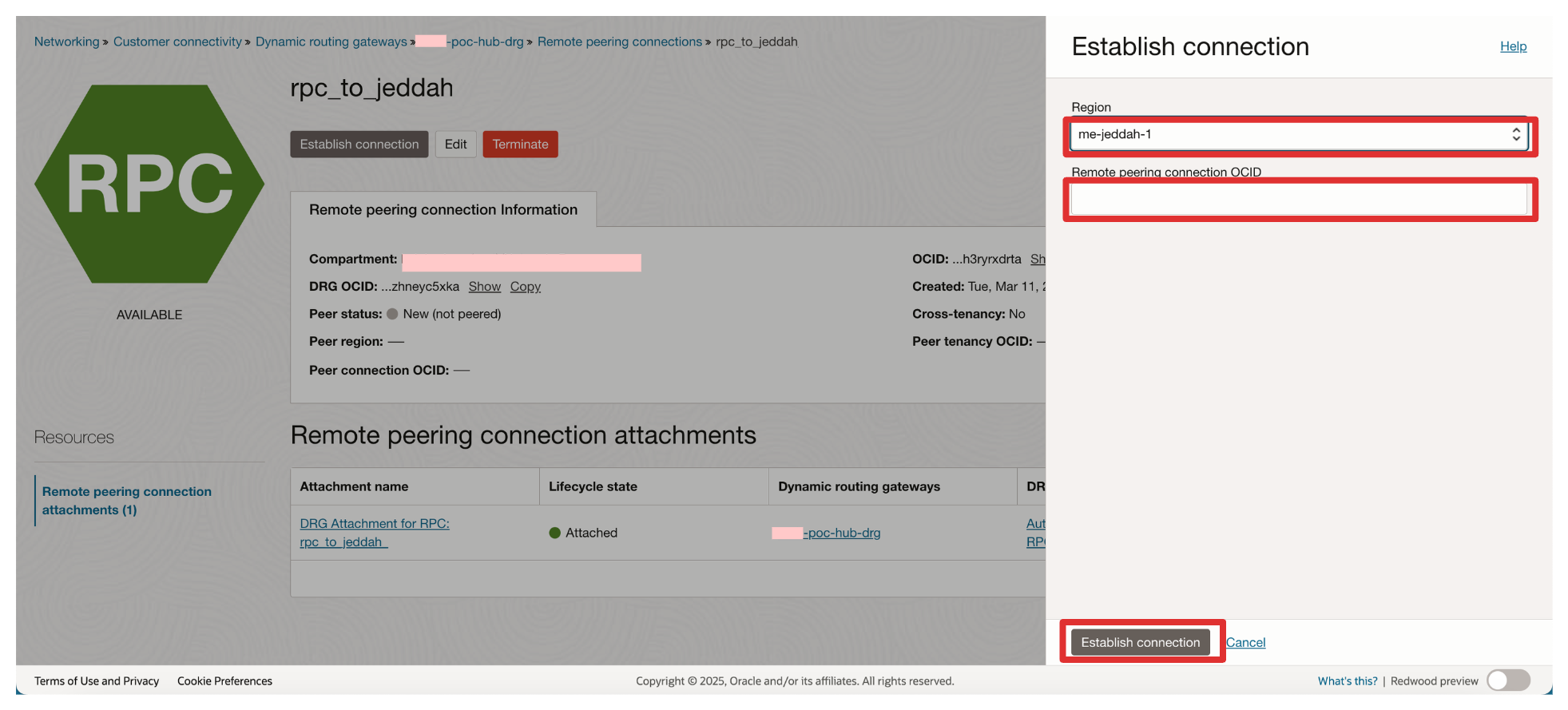

다음 정보를 입력하고 연결 설정을 누릅니다.
- 수락자의 지역을 선택합니다.
- 작업 5에서 수집된 RPC OCID를 붙여넣습니다.

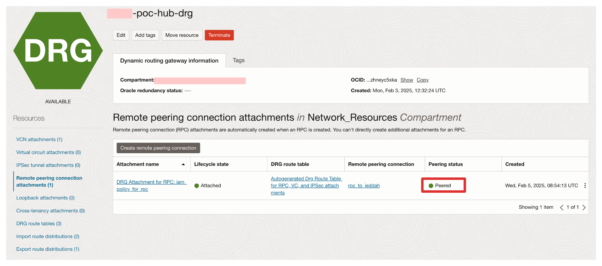

요청자가 수락자 영역을 구독하고 올바른 OCI IAM 정책이 구성되고 올바른 RPC OCI인 경우 피어링 상태가 요청자측에서 피어링됨으로 변경되어야 합니다.
RPC를 눌러 피어링에 대한 추가 정보를 확인할 수 있습니다.

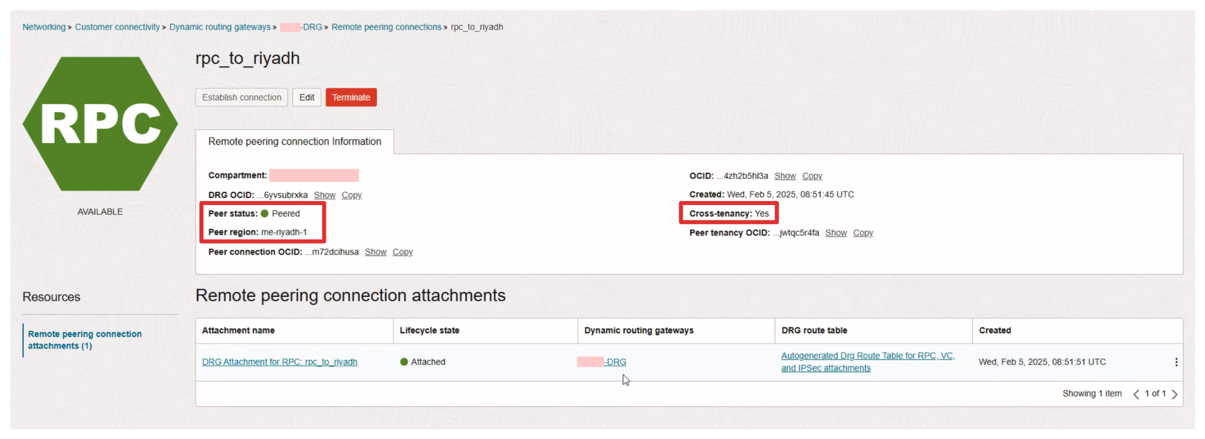

- 피어 상태는 피어링됨입니다.
- 피어 영역은 제다입니다.
- 교차 테넌시 피어링입니다.

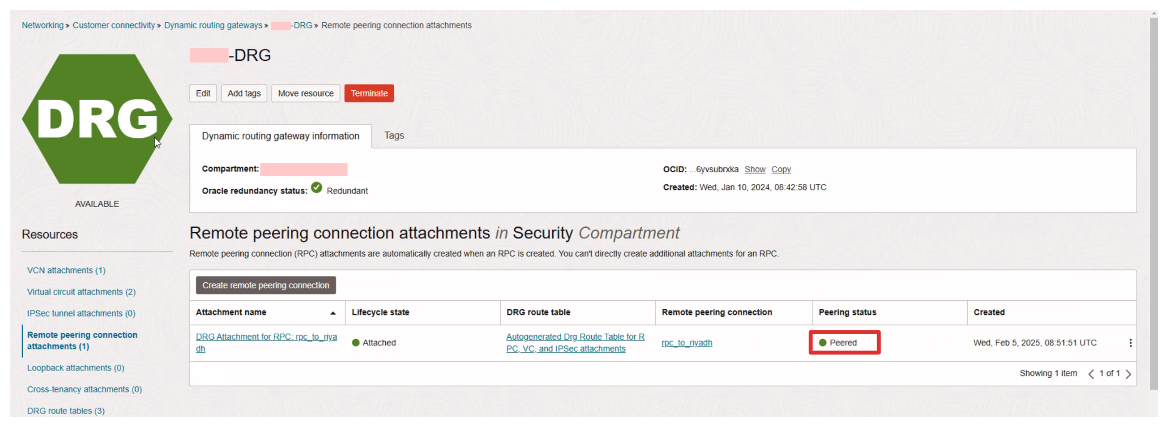

수락자 측에서 피어링 상태를 확인할 수도 있습니다.
수락자측에서 OCI 콘솔로 이동하여 네트워킹, 동적 경로 지정 게이트웨이로 이동하고 원격 피어링 접속 연결을 누릅니다.
요청자측에 대해 구성된 원격 피어링 접속을 누릅니다.

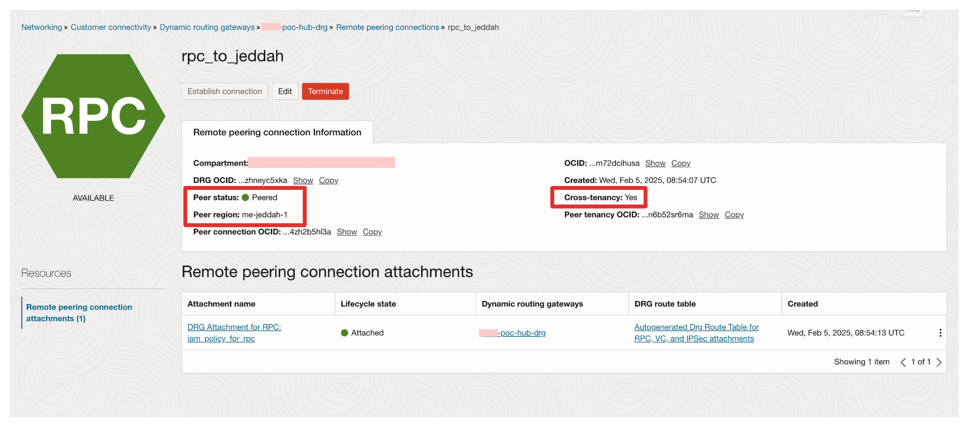

수락자 측에서 피어링 상태도 피어링됨으로 설정됩니다.
- 피어 상태는 피어링됨입니다.
- 피어 영역은 리야드입니다.
- 교차 테넌시 피어링입니다.

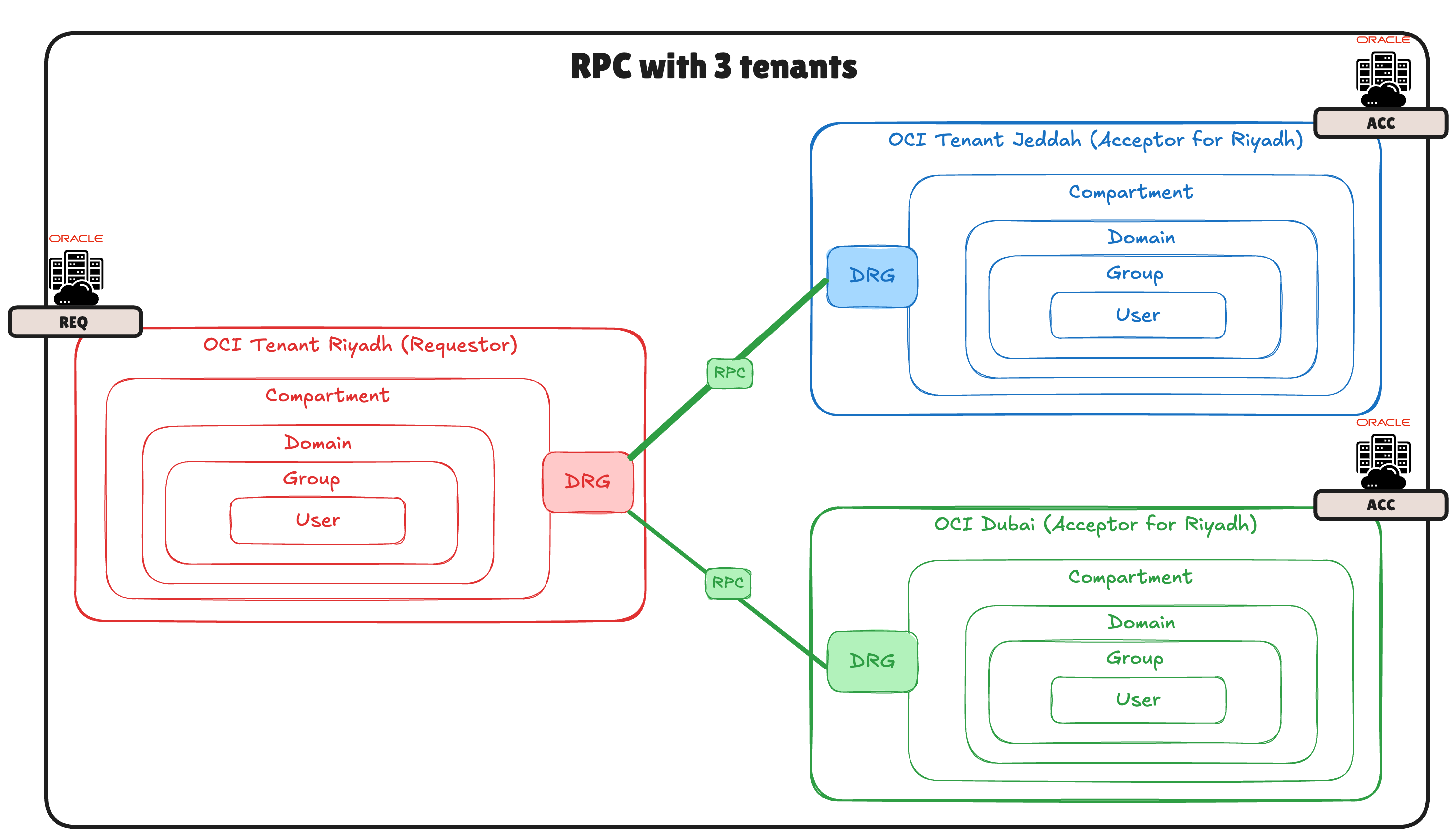

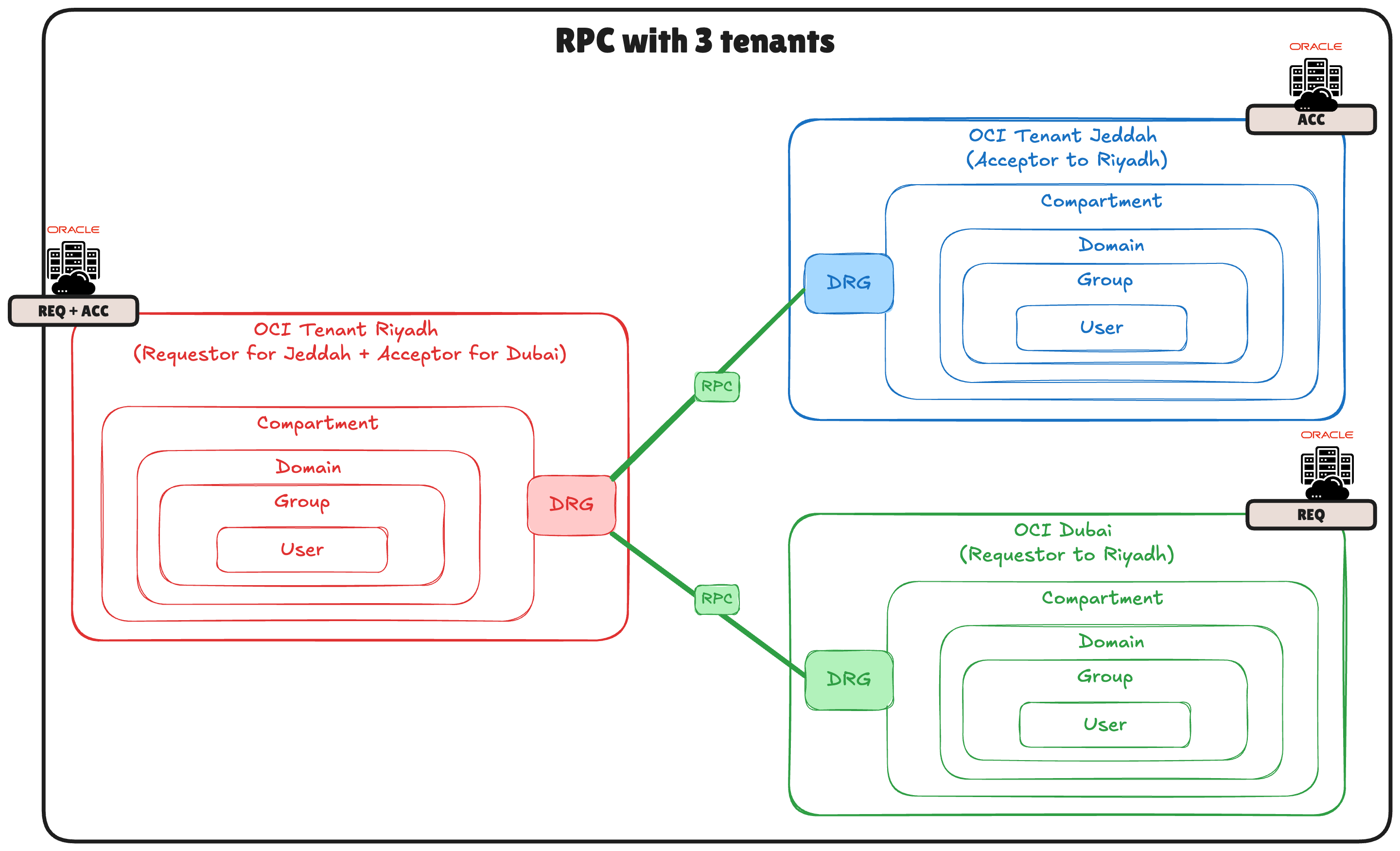

작업 7: 테넌트가 3개 이상인 RPC 아키텍처 설계
두 개 이상의 사이트 또는 테넌트 간에 RPC 연결을 생성할 수도 있습니다.
다음 이미지에서 세 가지 테넌트를 사용했음을 확인할 수 있습니다.
- OCI 리야드(요청자)
- OCI 제다(수락자)
- OCI 두바이(수락자)
이 예에서 리야드는 두 수락자에 대한 요청자 역할을 하는 일종의 허브 사이트가 됩니다.

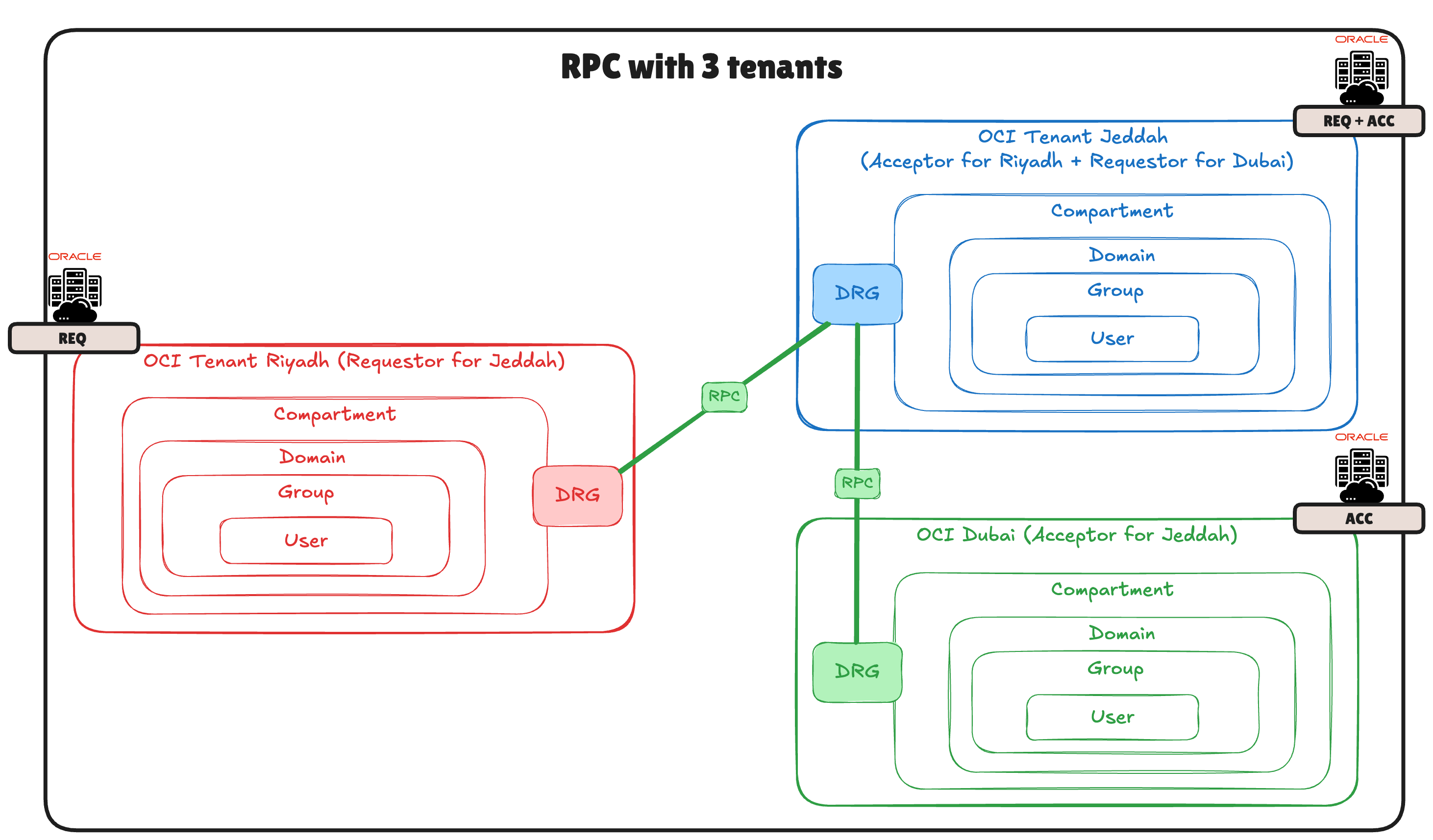

- OCI 리야드(요청자)
- OCI 제다(요청자 + 수락자)
- OCI 두바이(수락자)
이 예에서 리야드는 제다의 요청자가 되고 제다는 두바이의 요청자가 됩니다.
