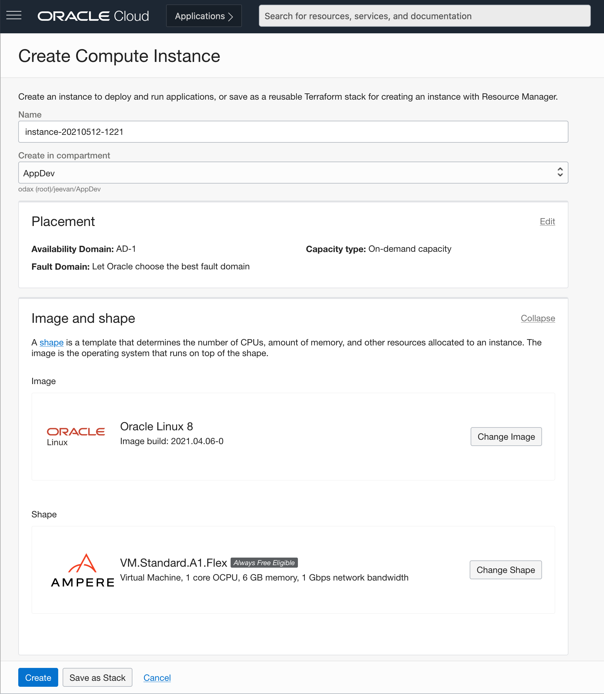

  1. Ampere A1 컴퓨트 인스턴스를 생성하려면 콘솔의 왼쪽 상단 모서리에 있는 탐색 메뉴를 사용하고 컴퓨트 > 인스턴스로 이동합니다.
  2. 인스턴스 생성 플로우를 엽니다.
    1. AppDev 구획에 있는지 확인합니다.
    2. 인스턴스 생성을 누릅니다.
  3. 인스턴스 생성 페이지에서 VCN(가상 클라우드 네트워크), IG(인터넷 게이트웨이) 등과 같은 새 네트워크 리소스와 함께 새 인스턴스를 생성합니다.
    1. 인스턴스 이름을 GraalVMApp로 지정합니다.
    2. Oracle Linux 7.9를 사용하도록 이미지 선택을 업데이트합니다.
    3. 사용 가능한 컴퓨트 구성을 보려면 구성 변경 단추를 누릅니다.
     인스턴스 생성인스턴스 생성 그림에 대한 설명

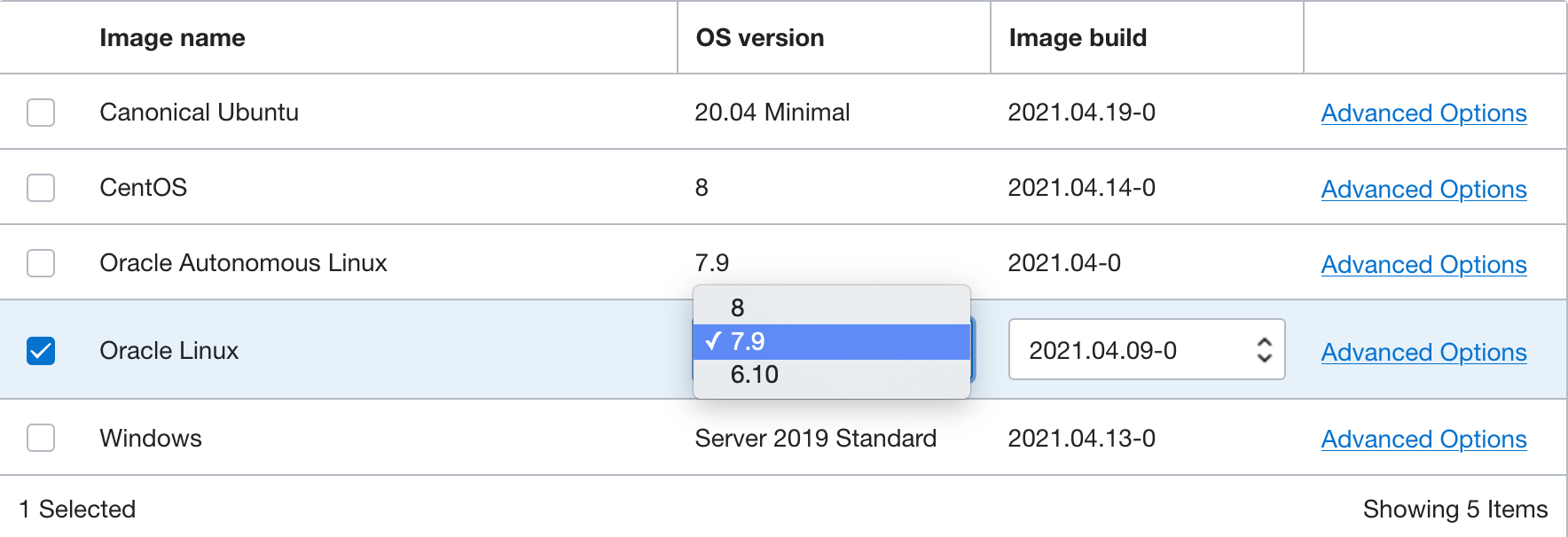

  4. 인스턴스에 대한 이미지를 구성합니다.
    1. 사용 가능한 OS 이미지를 보려면 이미지 변경 단추를 누릅니다.
    2. Oracle Linux 7.9를 선택합니다.
    Oracle Linux 7.9 선택설명 Oracle Linux 7.9 선택

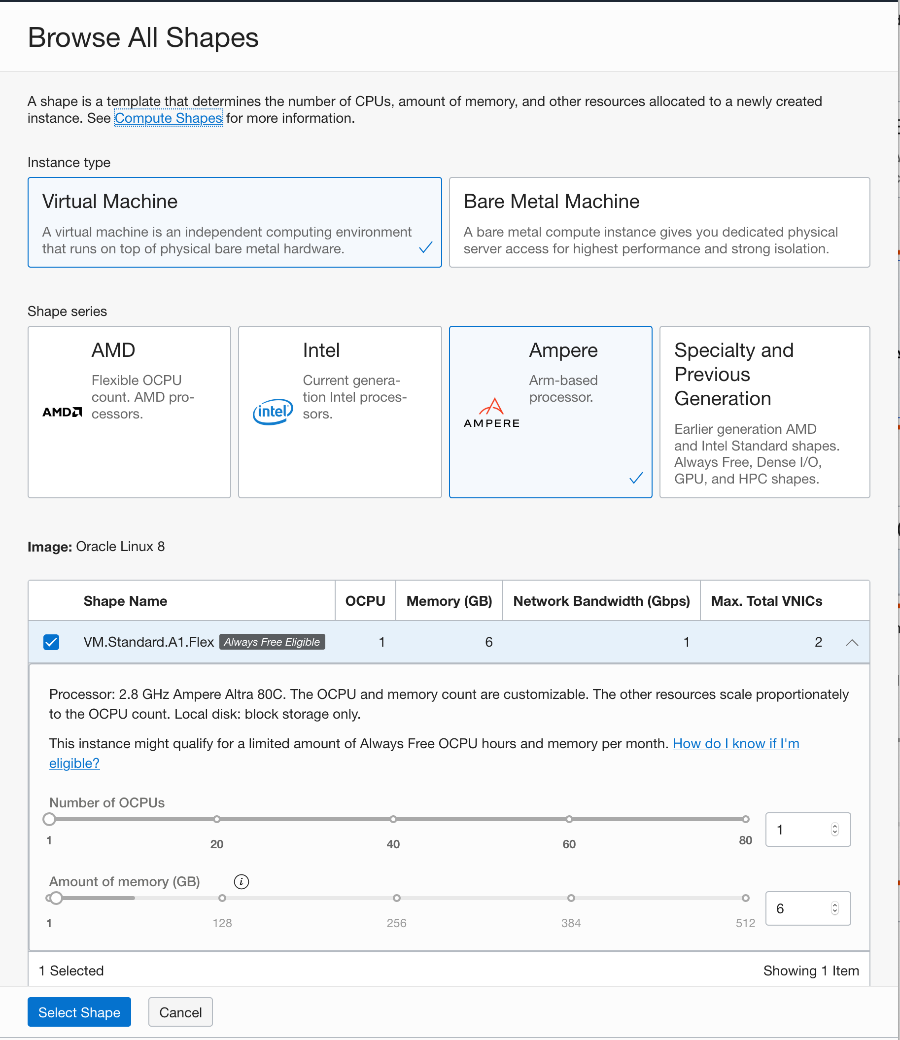

  5. 인스턴스에 대한 리소스를 구성합니다.
    1. 모양 계열에 대해 선택한 Ampere Arm 기반 프로세서를 선택합니다.
    2. Ampere Arm 기반 프로세서가 있는 구성 목록에서 VM.Standard.A1.Flex 구성을 선택합니다. A1 구성은 유연하며 코어 수 및 메모리 양을 수정할 수 있습니다. VM용 코어 1개 및 6GB 메모리를 선택합니다.
    구성 선택모양 선택 설명

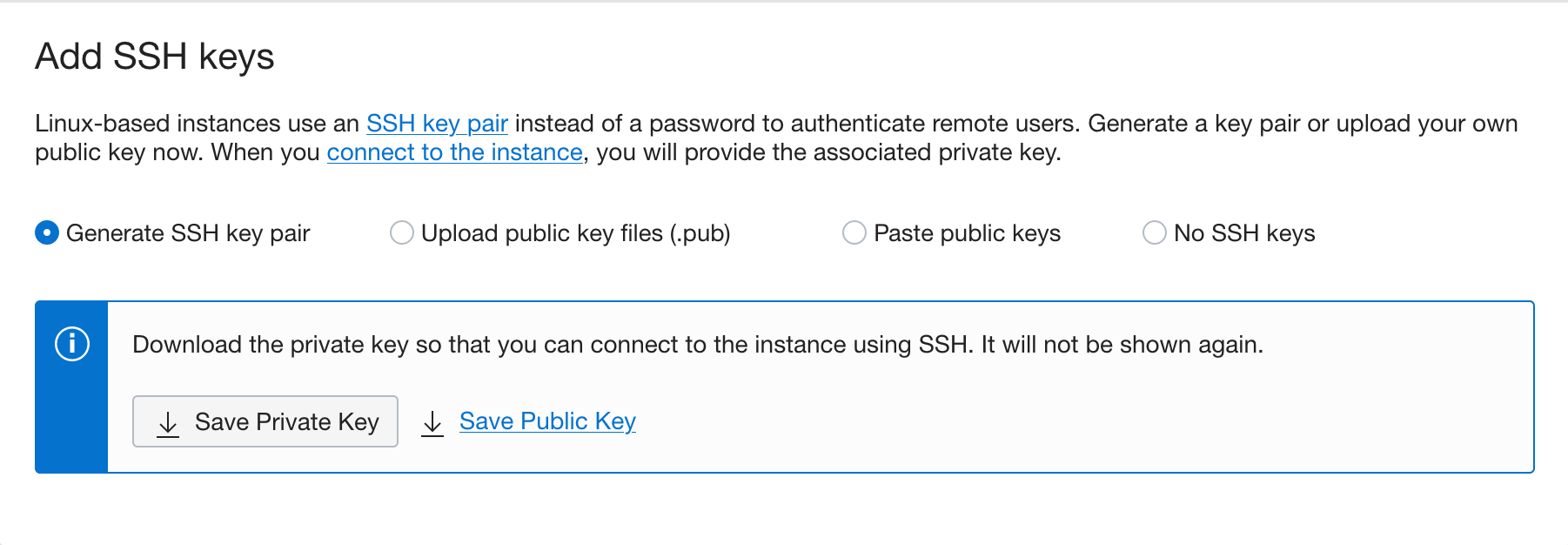

  7. SSH 키 쌍을 생성하고 다운로드합니다. 이 단계는 선택 사항이지만 나중에 유지 관리 및 업그레이드할 것을 권장합니다. 사용하려는 키 쌍이 이미 있는 경우 공개 키를 가져올 수도 있습니다. SSH 키를 생성하는 방법을 알고 싶으면 SSH 키 생성 자습서의 지침을 따릅니다.
    네트워크 옵션그림 네트워크 옵션에 대한 설명

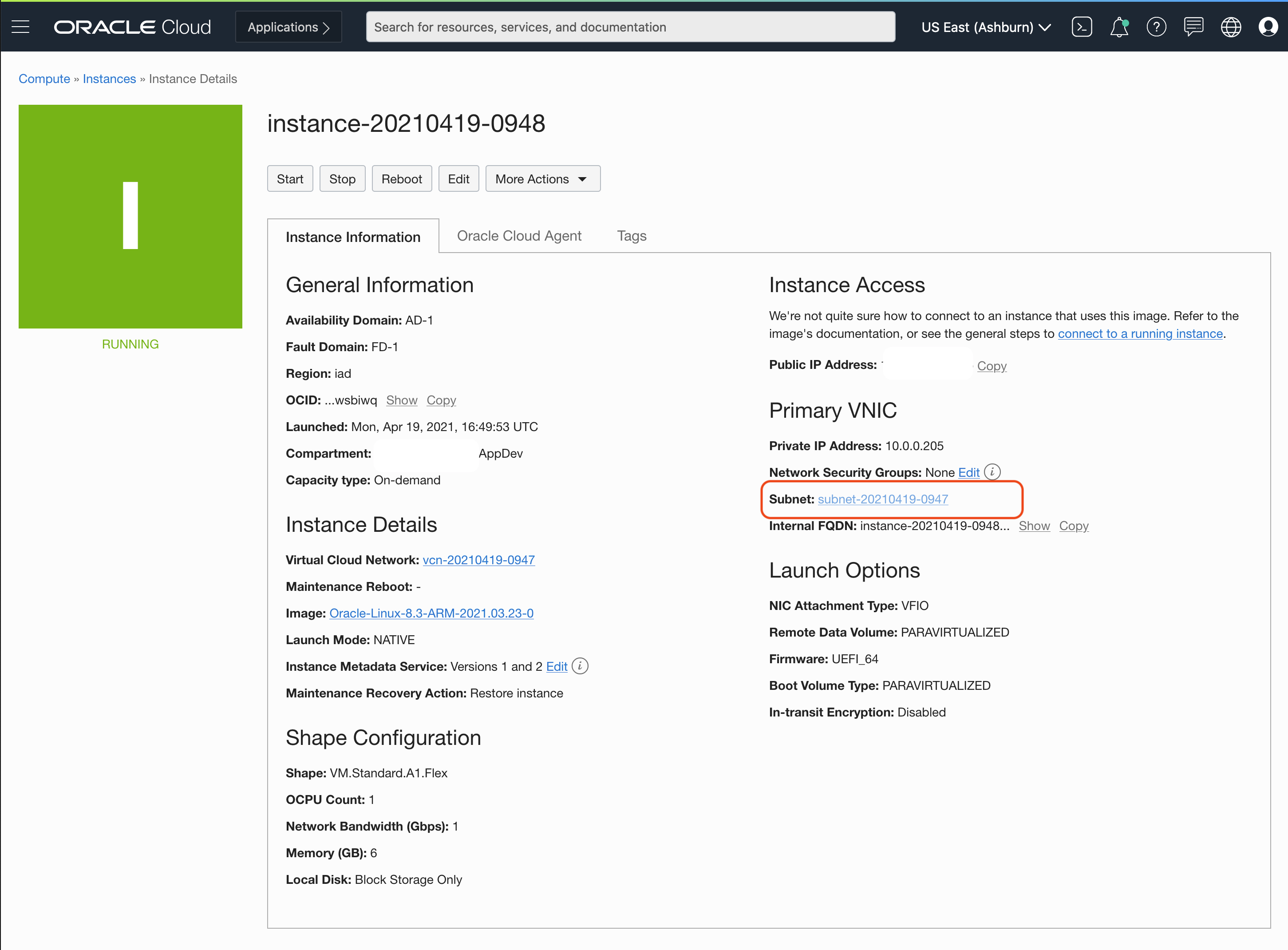

  1. 생성한 인스턴스에 대한 인스턴스 세부정보 페이지로 이동합니다. 컴퓨트 > 인스턴스 > 생성한 인스턴스를 누르십시오.
  2. 서브넷을 눌러 인스턴스가 연결된 서브넷으로 이동합니다. 서브넷 선택 서브넷 선택 설명
  3. 서브넷 페이지에서 기본 보안 목록을 눌러 세부정보를 확인하고 구성합니다.
