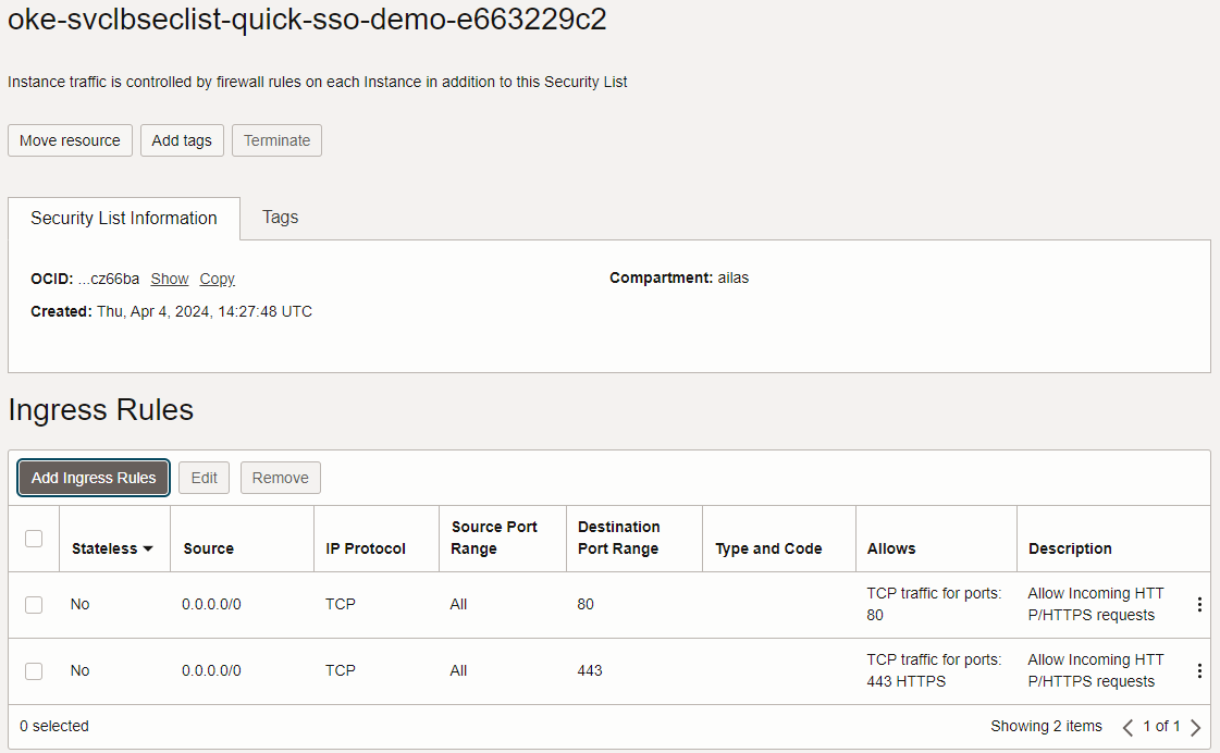

    2. 보안 목록을 누르고 다음 규칙을 추가합니다.
      • 수신:
        보안 목록 수신 규칙
      • 송신:
        보안 목록 송신 규칙

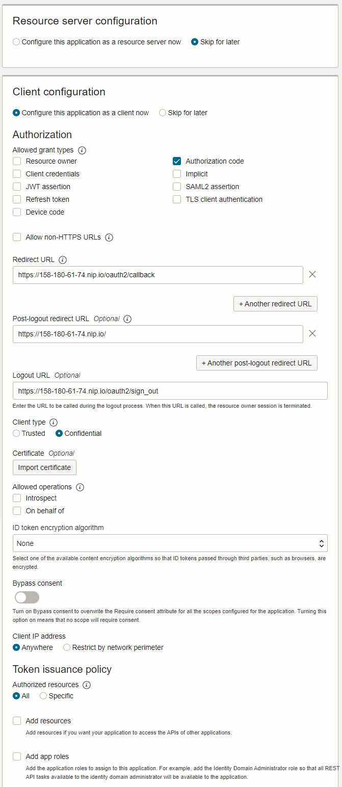

  5. 애플리케이션 oAuth 매개변수를 구성합니다.
    1. 권한 부여 섹션에서 권한 부여 코드를 선택합니다.
    2. 다음 URL을 입력하고 다음을 누릅니다.
      • 재지정 URL: https://<YOUR-FQDN>/oauth2/callback.
      • 사후 로그아웃 재지정 URL: https://<YOUR-FQDN>.
      • 로그아웃 URL: https://<YOUR-FQDN>/oauth2/sign_out.
    애플리케이션 OAuth 파라미터
