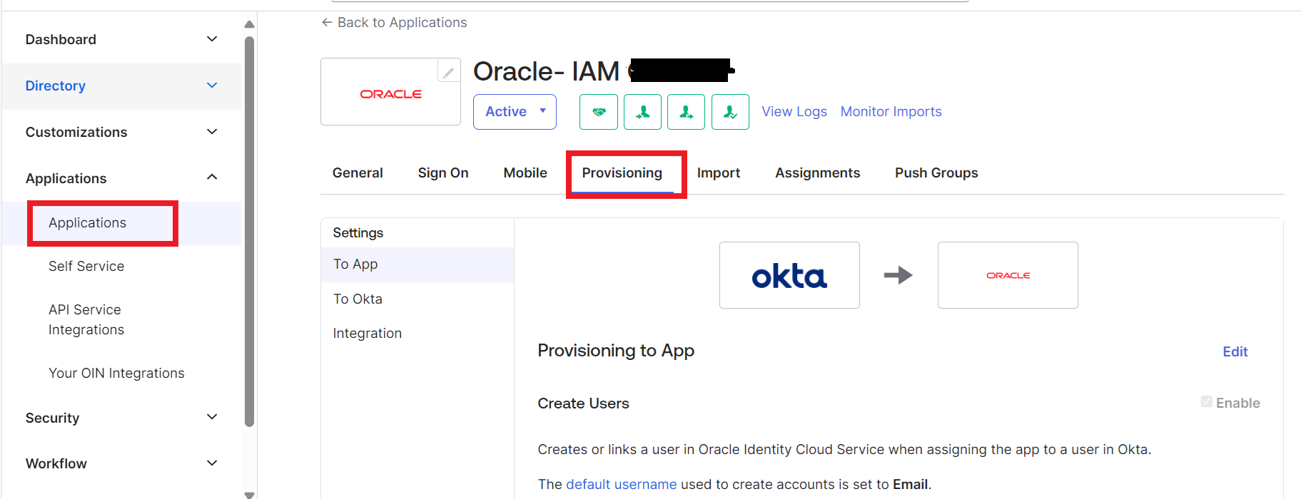

Okta 인스턴스에 로그인하고 애플리케이션으로 이동하여 프로비전에 사용한 애플리케이션을 누릅니다. 프로비저닝을 누릅니다.

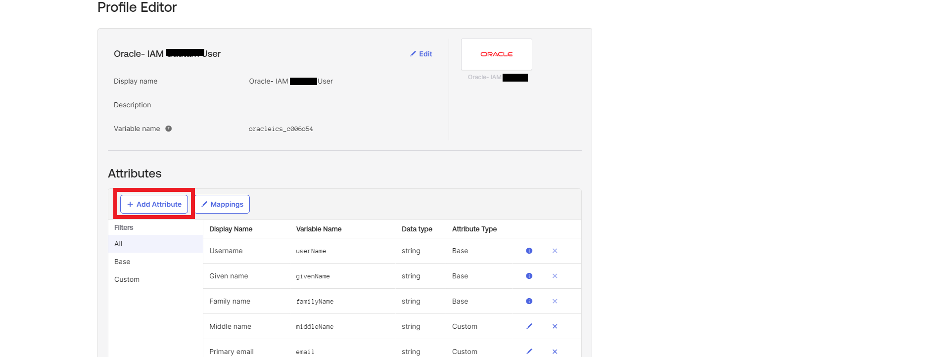

프로파일 편집기로 이동을 누릅니다.
속성 섹션에서 속성 추가를 누릅니다.

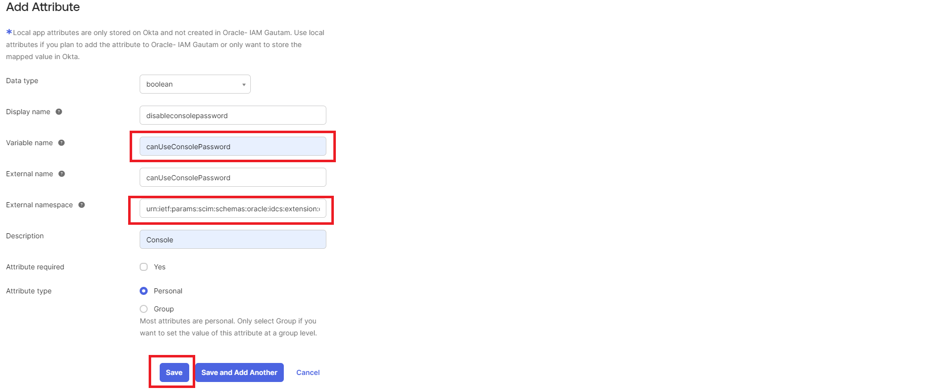

다음 정보를 입력하고 저장을 누릅니다.
- 외부 네임스페이스: 외부 네임스페이스 값은
urn:ietf:params:scim:schemas:oracle:idcs:extension:capabilities:User
여야 합니다.
