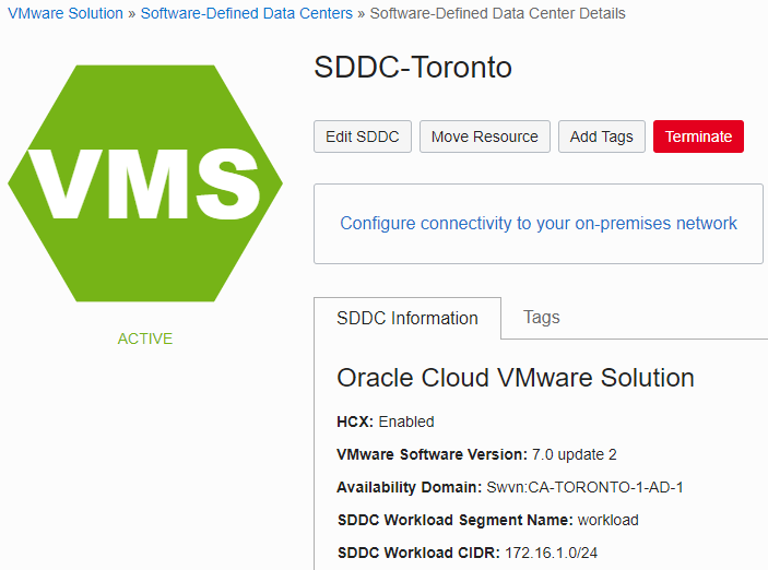

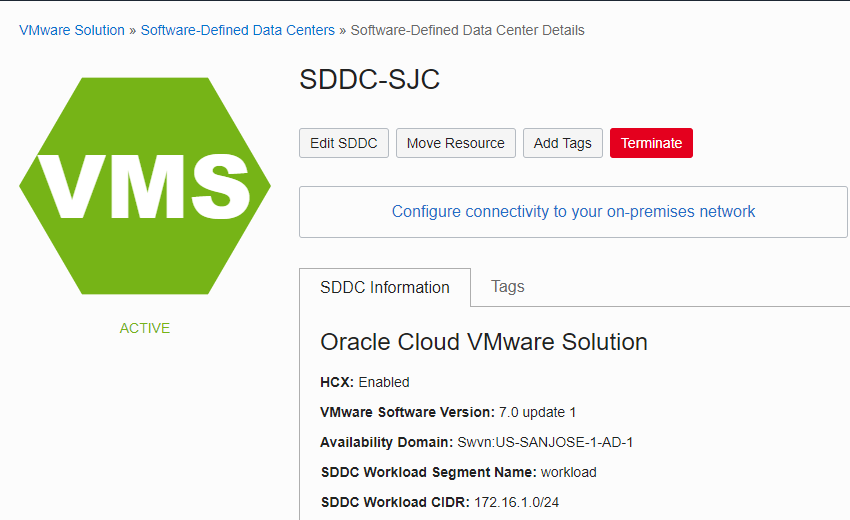

Toronto SDDC: 토론토 지역에 위치한 7.0U2 Oracle Cloud VMware Solution 소프트웨어 정의 데이터 센터(SDDC)입니다. 복제 파트너가 됩니다. 두 환경을 연결할 때 이 환경의 SSO 인증서가 사용됩니다.
San Jose SDDC: 산호세 지역에 있는 7.0U1 Oracle Cloud VMware Solution SDDC. 소스 환경이 됩니다. ELM이 성공적으로 구성되면 Toronto의 자격 증명을 사용하여 두 환경에 모두 로그인합니다.

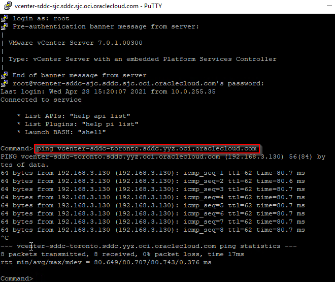

root 자격 증명을 사용하여 소스 vCenter에 SSH를 연결합니다.

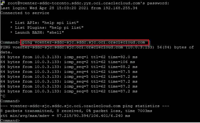

명령 프롬프트에서 복제 파트너 vCenter의 호스트 이름을 ping하여 해결합니다. 이 예에서는 Toronto vCenter의 호스트 이름을 입력하고 성공적으로 분석했습니다.
1~2단계를 반복하여 복제 파트너 vCenter에서 소스 vCenter로 DNS(Domain Name System)를 확인합니다. 성공적인 출력 예:

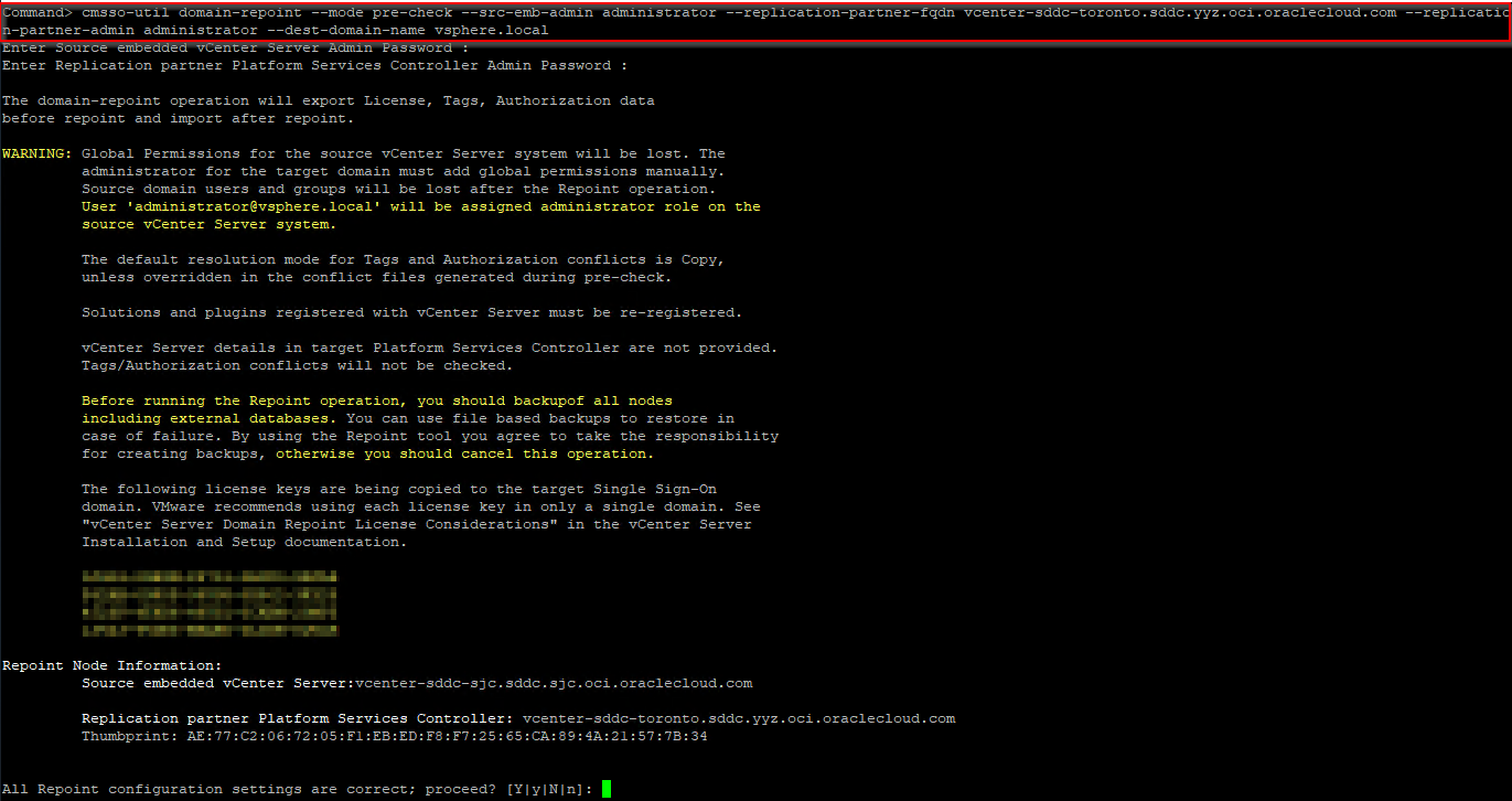

루트 자격 증명을 사용하여 소스 vCenter에 SSH로 연결합니다. 이 예에서는 산호세 vCenter입니다.

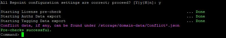

cmsso-util 명령을 pre-check mode에서 실행하여 복제 파트너 vCenter와의 호환성을 확인합니다. 이 예에서 Toronto는 복제 파트너입니다.
주: 명령은
_cmsso-util domain-repoint --mode pre-check --src-emb-admin administrator --replication-partner-fqdn vcenter-sddc-toronto.sddc.yyz.oci.oraclecloud.com --replication-partner-admin administrator --dest-domain-name vsphere.local_입니다. -
소스 vCenter 서버 관리 암호를 입력합니다.
복제 파트너 vCenter 관리 암호를 입력합니다.
구성 설정이 올바른지 확인하고
y를 입력합니다. -
출력을 검토하고 충돌 데이터를 해결합니다(있는 경우).
주: 충돌 데이터 해결에 대한 자세한 내용은 VMware 설명서를 참조하십시오.

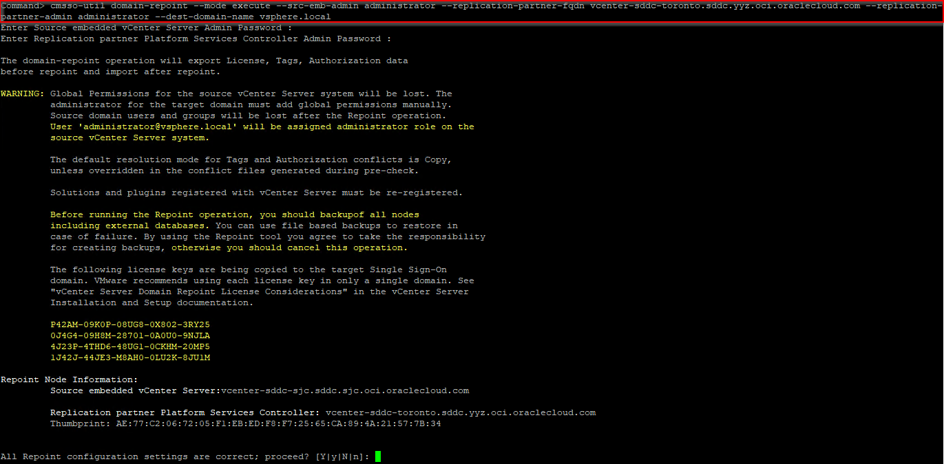

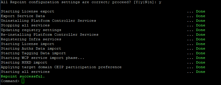

환경을 연결하려면 execute mode에서 cmsso-util 명령을 실행하십시오. 이 예에서 Toronto는 복제 파트너입니다.
주: 명령은
_cmsso-util domain-repoint --mode execute --src-emb-admin administrator --replication-partner-fqdn vcenter-sddc-toronto.sddc.yyz.oci.oraclecloud.com --replication-partner-admin administrator --dest-domain-name vsphere.local_입니다. -
소스 vCenter 관리 비밀번호를 입력합니다.
구성 설정이 올바른지 확인하고
y를 입력합니다.

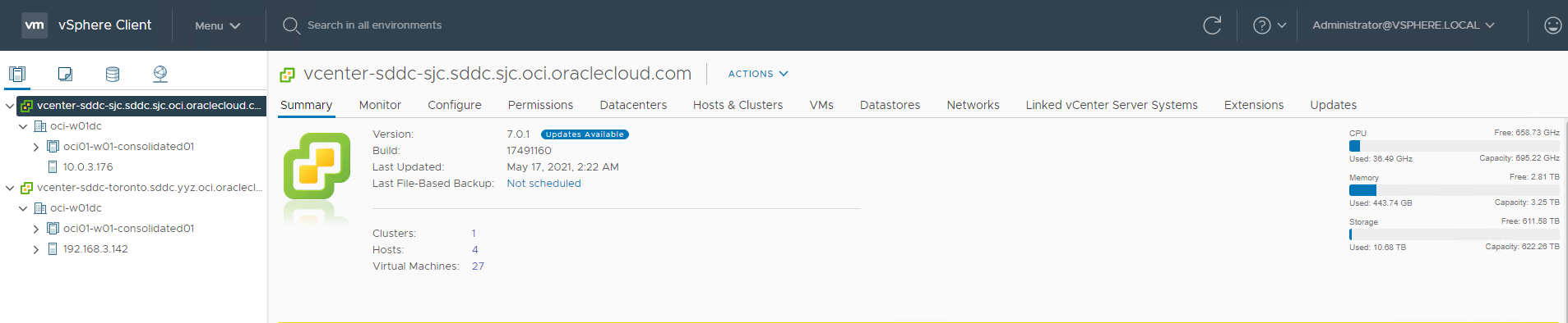

주: 현재 두 환경이 성공적으로 연결되었으며 Toronto의 SSO 도메인에서 자격 증명을 사용하여 액세스할 수 있습니다.

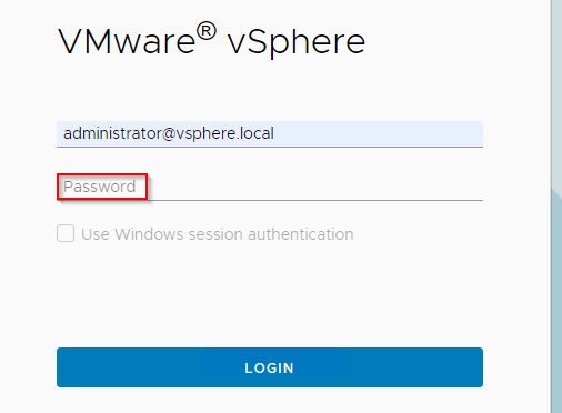

확인하려면 administrator@vsphere.local 및 Toronto의 암호를 사용하여 San Jose vCenter에 로그인합니다.
로그인하면 두 환경이 vCenter 콘솔에 표시됩니다.

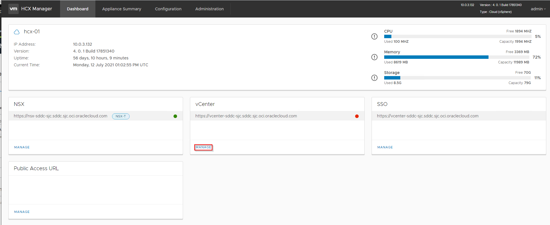

포트 9443의 관리 자격 증명을 사용하여 HCX 관리자에 로그인합니다. 이 예에서는 San Jose의 HCX 관리자가 사용됩니다. https://ip_address:9443
vCenter 섹션에서 관리를 누릅니다. SSO가 Toronto와 연결되어 있으므로 vCenter가 오류 상태여야 합니다.

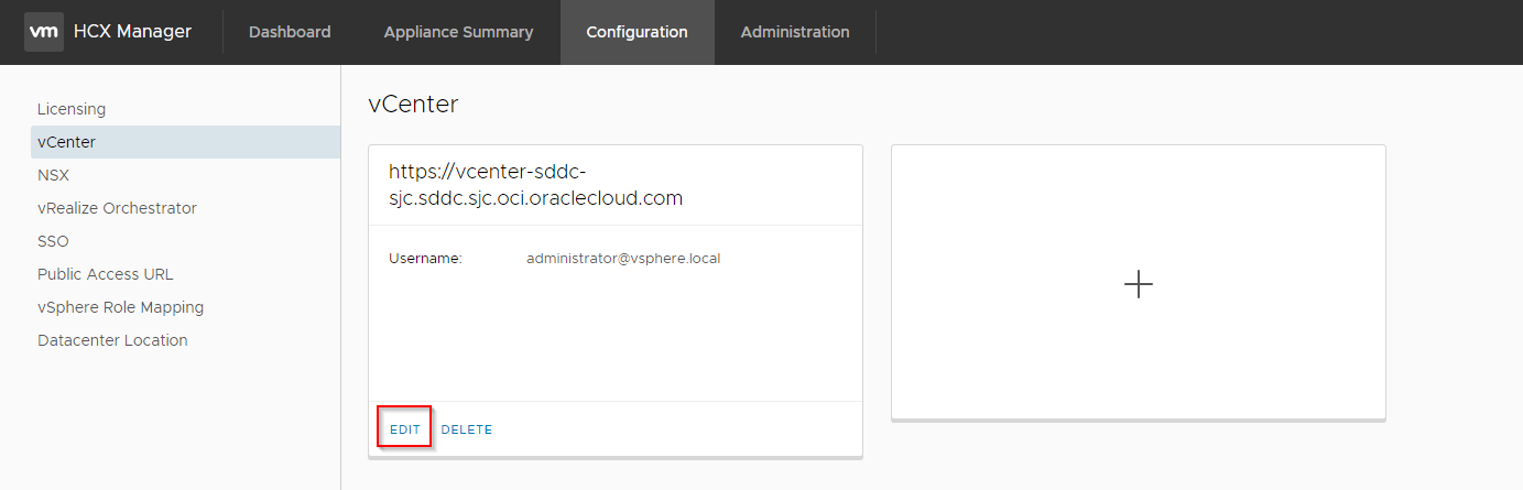

vCenter 섹션에서 편집을 누릅니다.

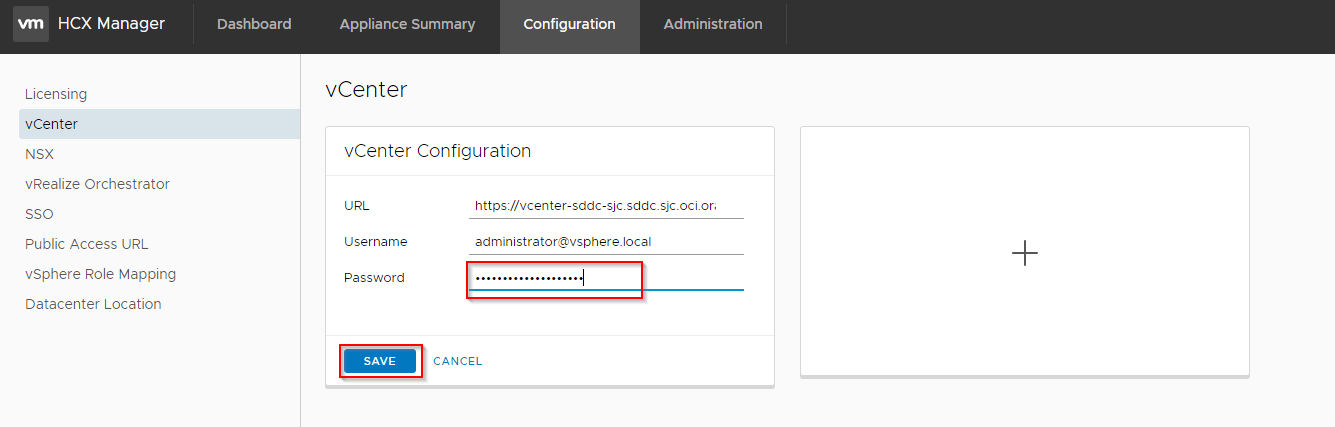

Toronto의 administrator@vsphere.local 계정에 있는 암호로 Password 필드를 업데이트합니다.
주: 암호를 업데이트한 후 다음 스크린샷의 배너와 비슷한 배너가 나타나야 합니다.

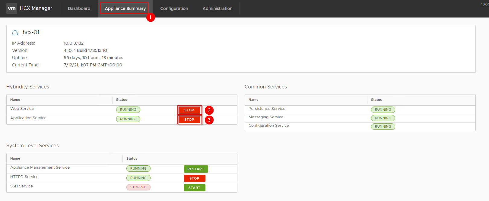

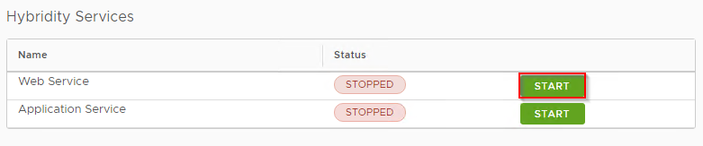

어플라이언스 요약 탭을 누릅니다. 하이브리드 서비스에서 웹 서비스 및 애플리케이션 서비스의 STOP를 누릅니다.
웹 및 응용 프로그램 서비스가 중지되면 웹 서비스의 START를 누릅니다.

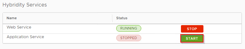

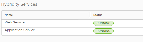

웹 서비스 상태가 RUNNING으로 표시되면 애플리케이션 서비스에 대한 START를 누릅니다.
잠시 기다리면 두 서비스가 실행 중으로 표시됩니다.
HCX가 새 비밀번호로 업데이트되었습니다.
