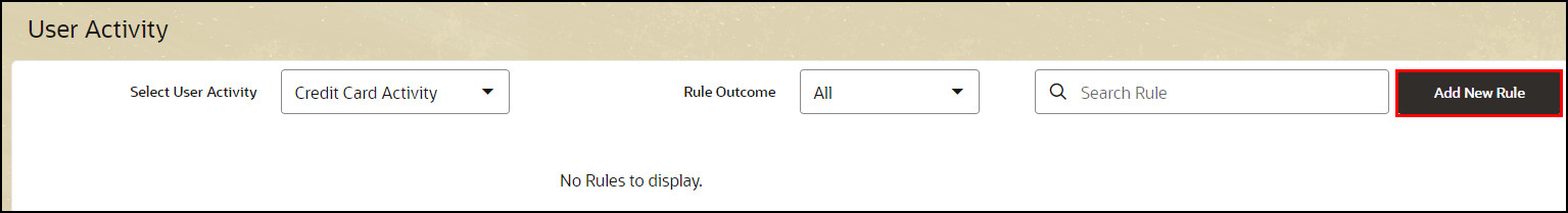

신용 카드 활동 타일에서 0 규칙 링크를 누릅니다. User Activity 페이지가 나타납니다.
사용자 작업 페이지에서 새 규칙 추가를 누릅니다.
새 규칙 추가 페이지에서 다음 정보를 입력합니다.

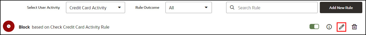

Save를 누릅니다. 규칙이 표시됩니다.
[사용자 활동] 화면에서 신용 카드 활동 규칙 기반 블록에 대한 편집 단추를 누릅니다.
화면 하단에서 Add Filter를 누르고 다음 정보를 입력합니다.
