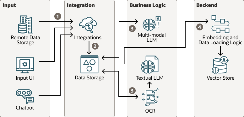

다음 다이어그램은 논리적 흐름을 보여줍니다.
논리적 흐름에 표시된 개념적 구성 요소는 다음과 같습니다.
  • 원격 데이터 스토리지
    • 외부 저장소, 엔터프라이즈 파일 시스템 또는 네트워크 드라이브, DMS 또는 클라우드 버킷과 같은 공유 저장소일 수 있는 문서의 원래 소스를 나타냅니다.
    • 문서를 주기적으로 또는 처리를 위해 트리거할 때 인출할 수 있습니다.
  • 입력 UI
    • 문서 업로드 또는 제출을 위한 간단한 사용자 관련 시작점입니다.
    • Oracle Digital Assistant 또는 이와 유사한 도구로 구축된 웹 양식, 내부 포털 또는 애플리케이션 프론트엔드일 수 있습니다.
  • 챗봇(선택 사항)
    • 파이프라인에 대한 대화형 액세스를 제공합니다.
    • 사용자가 자연어를 통해 문서를 업로드하거나 질의할 수 있도록 허용합니다(예: "$50K를 초과하는 모든 송장 표시").
    • 내부적으로 입력 UI와 동일한 수집 계층으로 경로 지정됩니다.
  • 통합
    • 통합관리 및 경로 지정 계층 역할을 합니다.
    • 문서 유형 또는 비즈니스 논리에 따라 올바른 파이프라인을 트리거합니다. 예를 들어, OCI Document Understanding 및 구조화된 문서용 LLM, 이미지가 많은 입력용 비전 LLM 등이 있습니다.
    • ERP, CRM 또는 데이터 플랫폼에 대한 오류 복구, 재시도, 메타데이터 관리 및 다운스트림 API 호출을 처리합니다.
  • 데이터 저장 영역
    • 원시 데이터와 처리된 데이터를 모두 저장합니다.
    • 일반적으로 바이너리의 경우 OCI Object Storage를 사용하고 구조화된 JSON 출력 및 감사 로그의 경우 Oracle Autonomous AI Database를 사용하여 구현됩니다.
    • 전체 문서 수명 주기에 걸쳐 추적, 재처리 및 분석을 수행할 수 있습니다.
  • OCR(광 문자 인식)
    • 광학 문자 인식, 레이아웃 감지 및 키-값 쌍, 테이블 및 자유 텍스트 추출을 수행합니다.
    • 텍스트 기반 LLM 추론에 대한 입력 역할을 하는 클린 텍스트를 생성합니다.
    • OCI Document Understanding는 결정적 및 스키마 기반 기능으로, 예측 가능한 추출 품질을 보장합니다.
  • 텍스트 LLM(Cohere Command-A)
    • OCI Document Understanding 출력을 소비하고 추론, 정규화 및 형식을 적용합니다.
    • OCI Document Understanding의 고정 스키마를 뛰어넘는 요약, 분류 및 상황별 추출을 처리합니다.
    • 시끄러운 OCR 출력을 정리하고, 필드 이름 지정을 통합하고, 컨텍스트를 기반으로 누락된 값을 추론할 수 있습니다.
  • 멀티모달 LLM (Llama 4 Maverick)
    • OCI Document Understanding 및 텍스트 전용 모델이 완전히 해석할 수 없는 시각적 콘텐츠 및 복잡한 레이아웃을 처리합니다.
    • 차트, 필기, 스탬프, 이미지로 포함된 테이블 및 다중 페이지 연속성을 처리합니다.
    • 결합된 플로우에서 출력은 OCI Document Understanding 및 텍스트 LLM 결과와 조정되어 완전성과 정확성을 향상시킵니다.
  • 임베딩 및 데이터 로딩 논리
    • 의미 검색 및 문서 검색을 위해 추출된 텍스트와 이미지를 벡터 임베딩으로 변환합니다.
    • 다운스트림 RAG 워크플로를 지원하여 LLM이 사실적인 문서별 데이터로 응답할 수 있도록 합니다.
    • OCI 함수 또는 사용자정의 ETL 파이프라인을 사용하여 구현할 수 있습니다.
  • 벡터 스토어
    • 텍스트 및 이미지에 대한 임베딩을 저장합니다.
    • 상황별로 유사한 콘텐츠를 빠르게 검색할 수 있으며 엔터프라이즈 문서 세트에 대한 생성형 Q&A를 지원합니다.
    • 일반적인 구현에는 자율운영 AI 데이터베이스의 Qdrant, AI Vector Search 또는 기타 OCI 호환 매장이 포함됩니다.
논리적 흐름 다이어그램에 표시된 종단간 흐름입니다.

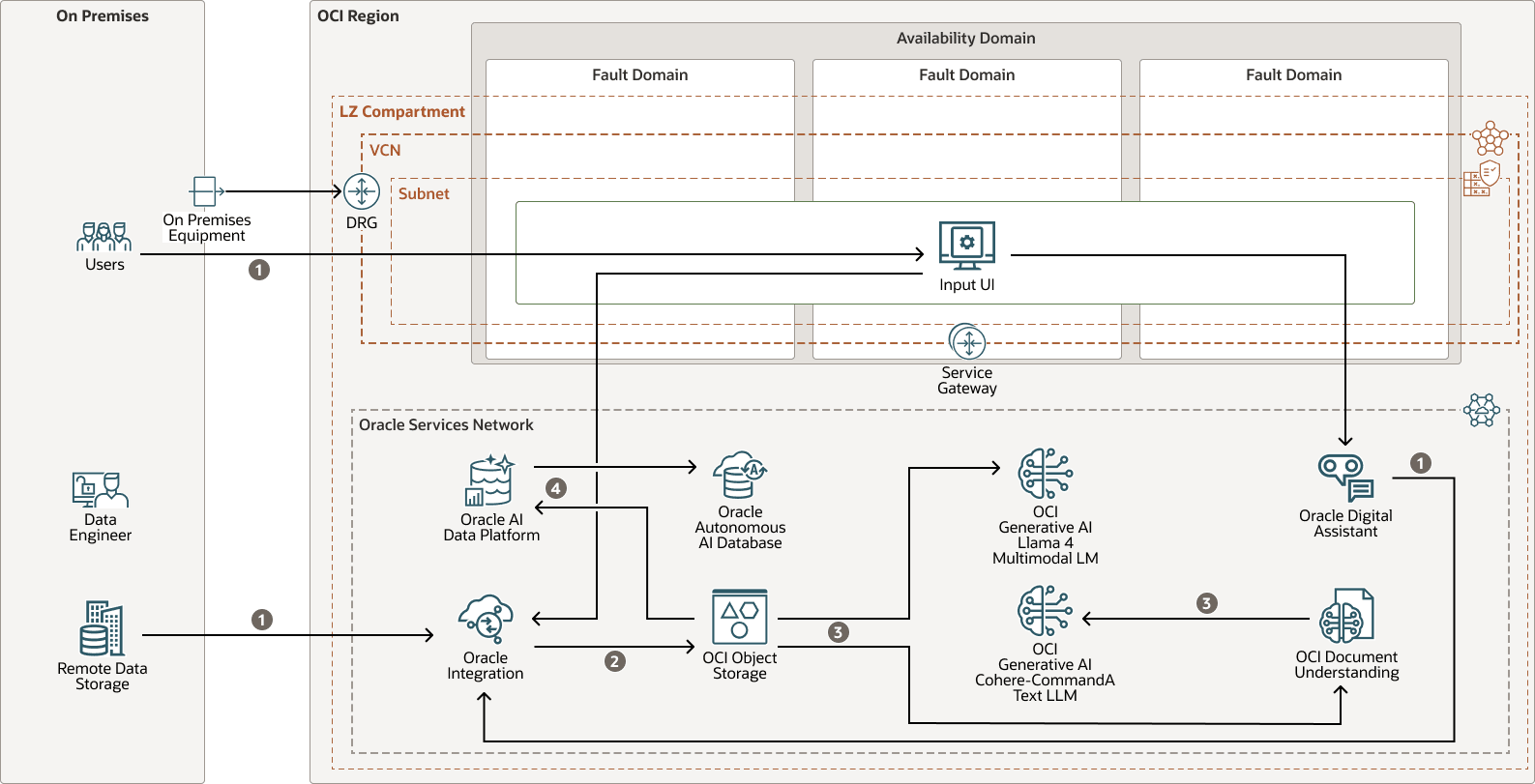

다음 다이어그램은 구현 예를 보여줍니다.
아키텍처의 구성 요소는 다음과 같습니다.
  • OCI 리전
    OCI 리전은 가용성 도메인을 호스팅하는 데이터 센터가 하나 이상 포함된 지역화된 지리적 영역입니다. 지역은 다른 지역과 독립적이며, 광대한 거리는 (국가 또는 대륙에 걸쳐) 그들을 분리 할 수 있습니다.
  • 구획
    구획은 OCI 테넌시 내의 영역 간 논리적 분할 영역입니다. 구획을 사용하여 Oracle Cloud 리소스에 대한 사용 할당량을 구성, 제어 및 설정합니다. 지정된 컴파트먼트에서 액세스를 제어하고 리소스에 대한 권한을 설정하는 정책을 정의합니다.
  • 가용성 도메인
    가용성 도메인은 한 지역 내의 독립형 독립형 데이터 센터입니다. 각 가용성 도메인의 물리적 리소스는 내결함성을 제공하는 다른 가용성 도메인의 리소스와 격리됩니다. 가용성 도메인은 전원 또는 냉각과 같은 인프라나 내부 가용성 도메인 네트워크를 공유하지 않습니다. 따라서 한 가용성 도메인의 장애가 해당 지역의 다른 가용성 도메인에 영향을 미치지 않아야 합니다.
  • 결함 도메인
    장애 도메인은 가용성 도메인 내의 하드웨어 및 인프라 그룹을 의미합니다. 각 가용성 도메인에는 3개의 장애 도메인과 독립적인 전원 및 하드웨어가 있습니다. 여러 결함 도메인에 리소스를 분산할 때 응용 프로그램은 결함 도메인 내에서 물리적 서버 실패, 시스템 유지 관리 및 정전이 발생할 수 있습니다.
  • OCI 가상 클라우드 네트워크 및 서브넷
    VCN(가상 클라우드 네트워크)은 OCI 리전에 설정하는 커스터마이징 가능한 소프트웨어 정의 네트워크입니다. 기존 데이터 센터 네트워크와 마찬가지로 VCN을 사용하면 네트워크 환경을 제어할 수 있습니다. VCN에는 VCN을 생성한 후 변경할 수 있는 겹치지 않는 CIDR(클래스리스 도메인 간 경로 지정) 블록이 여러 개 있을 수 있습니다. VCN을 서브넷으로 분할할 수 있으며, 이 서브넷은 지역 또는 가용성 도메인으로 범위가 지정될 수 있습니다. 각 서브넷은 VCN의 다른 서브넷과 겹치지 않는 연속적인 주소 범위로 구성됩니다. 썸네일의 크기는 생성 이후 변경할 수 있습니다. 서브넷은 공용 또는 전용일 수 있습니다.
  • DRG(동적 경로 지정 게이트웨이)
    The DRG is a virtual router that provides a path for private network traffic between VCNs in the same region, between a VCN and a network outside the region, such as a VCN in another OCI region, an on-premises network, or a network in another cloud provider.
  • 서비스 게이트웨이
    서비스 게이트웨이는 VCN에서 Oracle Cloud Infrastructure Object Storage와 같은 다른 서비스로의 액세스를 제공합니다. VCN에서 Oracle 서비스로의 트래픽은 Oracle 네트워크 패브릭을 통해 이동하며 인터넷을 순회하지 않습니다.
  • Oracle Services Network
    OSN(Oracle Services Network)은 Oracle 서비스용으로 예약된 OCI의 개념적 네트워크입니다. 이러한 서비스에는 인터넷을 통해 연결할 수 있는 공용 IP 주소가 있습니다. Oracle Cloud 외부의 호스트는 Oracle Cloud Infrastructure FastConnect 또는 VPN Connect를 사용하여 전용으로 OSN에 액세스할 수 있습니다. VCN의 호스트는 서비스 게이트웨이를 통해 전용으로 OSN에 액세스할 수 있습니다.
  • Oracle 자율운영 AI 데이터베이스
    Oracle Autonomous AI Database는 탄력적으로 스케일링되고 빠른 쿼리 성능을 제공하는 사용하기 쉬운 완전한 자율운영(자체 관리) 데이터베이스를 제공합니다. 서비스로서 데이터베이스 관리가 필요하지 않습니다. 하드웨어를 구성 또는 관리하거나 소프트웨어를 설치할 필요가 없습니다. 또한 데이터베이스 프로비저닝, 백업, 패치 적용 및 업그레이드, 확장 또는 축소 작업을 자동으로 처리하며 탄력적인 서비스입니다. 내장된 AI 기능을 사용하여 모든 데이터로 확장 가능한 AI 기반 앱을 개발할 수 있습니다. 원하는 대규모 언어 모델(LLM)을 사용하여 클라우드 또는 데이터 센터에 배포할 수 있습니다.
  • Oracle AI Database 26ai
    AI Vector Search가 탑재된 Oracle AI Database 26ai를 사용하면 키워드가 아닌 의미로 데이터를 쿼리할 수 있습니다. 벡터 표현(임베딩)은 유사한 콘텐츠를 효율적으로 찾을 수 있도록 텍스트, 이미지, 오디오 등의 의미를 캡처합니다. 내장된 SQL 거리 함수는 벡터를 사용한 유사성 검색을 허용합니다. 의미상 유사성 및 기타 검색 기준을 RAG(대형 언어 모델)와 결합하여 보다 정확하고 관련성 높은 답변을 얻을 수 있습니다.
    Oracle Cloud Infrastructure Document Understanding은 딥 러닝 문서 분석을 대규모로 수행하기 위한 AI 서비스입니다. 사전 구축된 모델을 통해 개발자는 머신 러닝 전문 지식 없이도 애플리케이션에 지능형 문서 처리를 쉽게 구축할 수 있습니다.
    Oracle Digital Assistant는 사용자를 위해 디지털 어시스턴트를 생성하고 배치할 수 있는 플랫폼입니다. Oracle Digital Assistant를 사용하면 텍스트, 채팅 및 음성 인터페이스를 통해 비즈니스 애플리케이션을 위한 AI 기반 인터페이스(또는 챗봇)를 생성할 수 있습니다. 각 디지털 어시스턴트에는 사용자가 자연어 대화에서 다양한 작업을 완료할 수 있도록 지원하는 하나 이상의 전문 기술 모음이 있습니다. 예를 들어 개별 디지털 어시스턴트에는 재고 추적, 근무 기록 카드 제출, 경비 보고서 생성과 같은 특정 유형의 태스크에 중점을 두는 기술이 있을 수 있습니다.
  • Oracle AI Data Platform
    Oracle AI Data Platform은 데이터 자산 전반의 데이터 카탈로그화, 준비, 분석을 간소화하는 통합 플랫폼입니다. 통합 사용자 경험 내에 데이터, AI, 분석 및 거버넌스를 결합하여 안전하고 확장 가능한 AI 기반 애플리케이션을 구축할 수 있습니다. Oracle AI Data Platform은 Autonomous AI Lakehouse, Oracle Analytics Cloud, OCI Object Storage, OCI Generative AI, Fusion Data Intelligence를 통합합니다.
    이 플랫폼 내에서 Oracle AI Data Platform Workbench는 데이터 파이프라인 및 모델을 설계, 통합관리 및 배포하고, RBAC 정책을 설정하고, Spark와 같은 오픈 소스 기술을 사용하여 데이터를 준비, 분석 및 보강할 수 있는 전용 개발 환경을 제공합니다.
  • OCI 생성형 AI
    Oracle Cloud Infrastructure Generative AI는 텍스트 생성, 요약, 의미 검색 등에 대한 광범위한 사용 사례를 다루는 최첨단 맞춤형 대규모 언어 모델(LLM) 세트를 제공하는 완전 관리형 OCI 서비스입니다. 플레이그라운드를 사용하여 즉시 사용 가능한 사전 학습 모델을 시험해 보거나, 전용 AI 클러스터의 자체 데이터를 기반으로 자체 미세 조정된 커스텀 모델을 생성 및 호스팅할 수 있습니다.
  • Oracle Integration
    Oracle Integration은 클라우드 및 온프레미스 애플리케이션을 통합하고, 비즈니스 프로세스를 자동화하고, 시각적 애플리케이션을 개발할 수 있는 완전 관리형 사전 구성 환경입니다. SFTP 호환 파일 서버를 사용하여 파일을 저장 및 검색하고 수백 개의 어댑터 및 레시피 포트폴리오를 사용하여 Oracle 및 타사 애플리케이션과 연결하여 B2B 거래 파트너와 문서를 교환할 수 있습니다.
  • OCI 오브젝트 스토리지
    OCI Object Storage는 데이터베이스 백업, 분석 데이터, 이미지 및 비디오와 같은 리치 콘텐츠 등 모든 콘텐츠 유형의 대량의 정형 및 비정형 데이터에 대한 액세스를 제공합니다. 애플리케이션 또는 클라우드 플랫폼 내에서 직접 안전하고 안전하게 데이터를 저장할 수 있습니다. 성능 또는 서비스 안정성이 저하되지 않고 스토리지를 확장할 수 있습니다.
    신속하고 즉각적이며 자주 액세스하는 데 필요한 "핫" 스토리지에 표준 스토리지를 사용합니다. 장기간 보관하며 거의 또는 거의 액세스하지 않는 "콜드" 스토리지에 아카이브 스토리지를 사용합니다.
