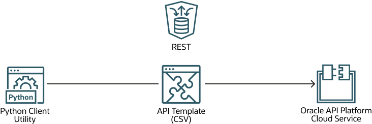

구조
You can develop a Python utility script that uploads and deploys APIs to Oracle API Platform Cloud Service by using the Management Service REST API.
upload-utility-bulk-api-platform-cloud-service.png에 대한 설명은 다음과 같습니다.
그림 upload-utility-bulk-api-platform-cloud-service.png에 대한 설명

다음 워크플로우를 사용하여 Python 유틸리티를 개발합니다.
  1. Create a Python configuration helper file (.py) where you configure the input of the utility program, define the REST endpoints, the connection details to the Oracle API Platform Cloud Service server, and the JSON template variables that are passed to the upload utility program.
  2. API에 대한 정보가 포함된 CSV 파일을 생성합니다. 각 행은 하나의 API를 나타냅니다. 각 행의 정보를 사용하여 각 요청에 대한 JSON 표기법으로 JavaScript 객체를 생성할 수 있습니다.
  3. 사용자가 자격 증명을 쿼리하여 여러 API를 하나씩 API Platform Cloud Service에 배포하는 기본 Python 유틸리티 스크립트를 개발합니다.
  4. 기본 Python 유틸리티인 .py 스크립트를 실행하여 전체 프로세스를 트리거합니다.
