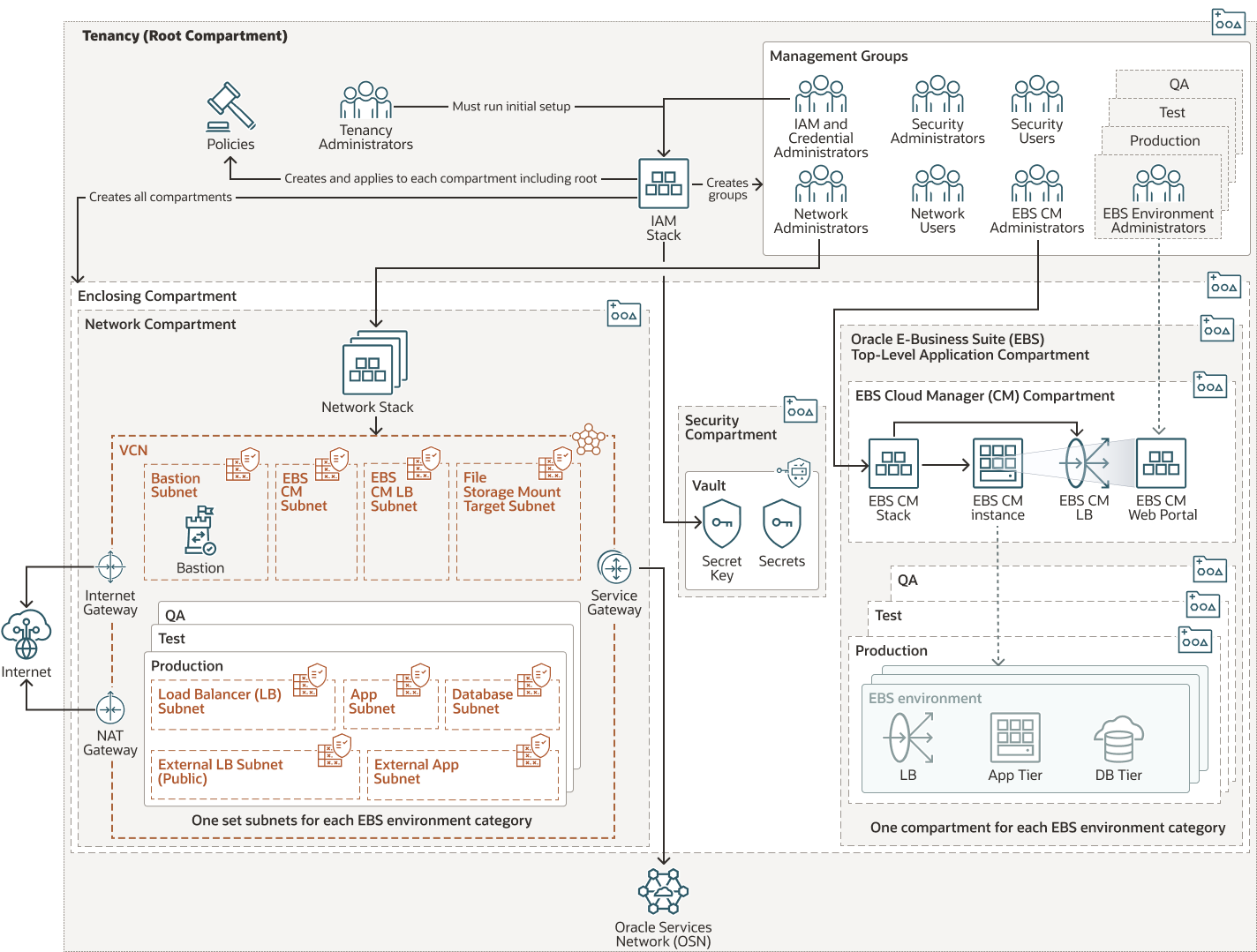

구조
다음 아키텍처 다이어그램은 제공된 IAM, 네트워크 및 클라우드 관리자 스택을 사용하여 EBS Cloud Manager를 사용하여 Oracle E-Business Suite를 배포하기 위한 랜딩 존 설정을 보여줍니다.
다음은 cis-landing-zone-ebs-arch.png에 대한 설명입니다.
그림 cis-landing-zone-ebs-arch.png에 대한 설명
cis-landing-zone-ebs-arch.zip
  1. 테넌시 관리자 그룹의 멤버는 테넌시 관리자 스택 또는 IAM 스택의 초기 배치를 실행해야 합니다. IAM 스택을 처음 배치한 후 테넌시 관리자는 각 사용자에 대한 계정을 생성하고 해당 그룹에 IAM 관리자를 추가해야 합니다.
  2. 그런 다음 IAM 관리자는 나머지 사용자를 그룹에 추가할 수 있습니다.
    • 관리자 그룹은 특정 구획에서 감독하는 리소스에 대한 관리 권한을 가집니다. IAM 관리자는 구획, 그룹 및 정책을 포함한 IAM 스택을 관리할 수 있습니다. 또한 이 스택은 암호를 사용하여 스택 간에 구성 정보를 안전하게 전달하는 데 필요한 저장소 및 키 리소스를 만듭니다. IAM 관리자는 IAM 관리자, 네트워크 사용자 및 보안 사용자 그룹에 대한 권한이 필요합니다.
      참고:
      선택적으로 인증서 관리자 그룹에 포함될 수 있습니다.
    • 사용자 그룹은 관리자 그룹이 만든 리소스에 액세스할 수 있도록 이러한 리소스에 대한 읽기 또는 제한적인 사용 액세스를 제공합니다.
  3. 네트워크 관리자는 VCN, 서브넷 및 배스천 서비스를 포함한 네트워크 스택을 관리합니다. 서브넷 집합은 각 EBS 환경 범주와 상관됩니다. 이 세트에는 내부 애플리케이션 계층 노드 및 데이터베이스 계층 노드에 대한 전용 서브넷이 필요합니다. 또한 내부 로드 밸런서, 외부 로드 밸런서, 외부 애플리케이션 계층 노드에 대한 전용 서브넷을 포함할 수 있습니다. 배스천, EBS Cloud Manager 앱, 로드 밸런서 및 파일 스토리지 마운트 대상에 대해 추가 공유 서브넷을 한 번 배치할 수 있습니다. 네트워크 관리자는 네트워크 관리자 및 보안 사용자 그룹에 대한 권한이 있어야 합니다.
  4. 관리자(IAM 또는 클라우드 관리자)는 EBS 클라우드 관리자에 대한 기밀 애플리케이션을 생성해야 합니다. IDCS 애플리케이션 관리자 또는 OCI ID 도메인 애플리케이션 관리자 롤(또는 테넌시 관리자여야 함)에 대한 권한이 필요합니다.
  5. EBS 클라우드 관리자 관리자는 클라우드 관리자 인스턴스 및 로드 밸런서를 포함하는 클라우드 관리자 스택을 관리합니다. EBS Cloud Manager 관리자는 EBS CM 그룹, 네트워크 사용자 그룹, 보안 사용자 그룹 및 일반 EBS 작업 로드 그룹 또는 특정 EBS 환경 범주 그룹에 대한 권한이 필요합니다.
  6. EBS 환경 범주 관리자는 Cloud Manager 웹 포털을 사용하여 EBS 환경을 관리할 수 있습니다.
