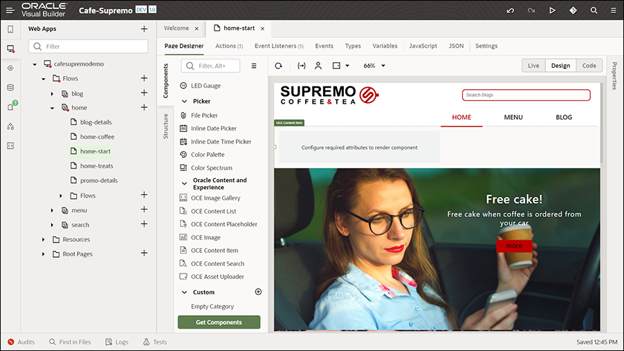

  8. Oracle Visual Builder에 로그인하고 Cafe-Supremo 응용 프로그램을 엽니다.
  9. 왼쪽 탐색 트리의 home-start 페이지로 이동합니다.
  10. 페이지 디자이너 탭의 [구성 요소] 창에서 콘텐츠 항목 구성요소를 기존 콘텐츠 목록 구성요소 위에 있는 홈 페이지로 끌어 놓습니다.
    다음은 add_content_item.png에 대한 설명입니다.
    그림 add_content_item.png에 대한 설명

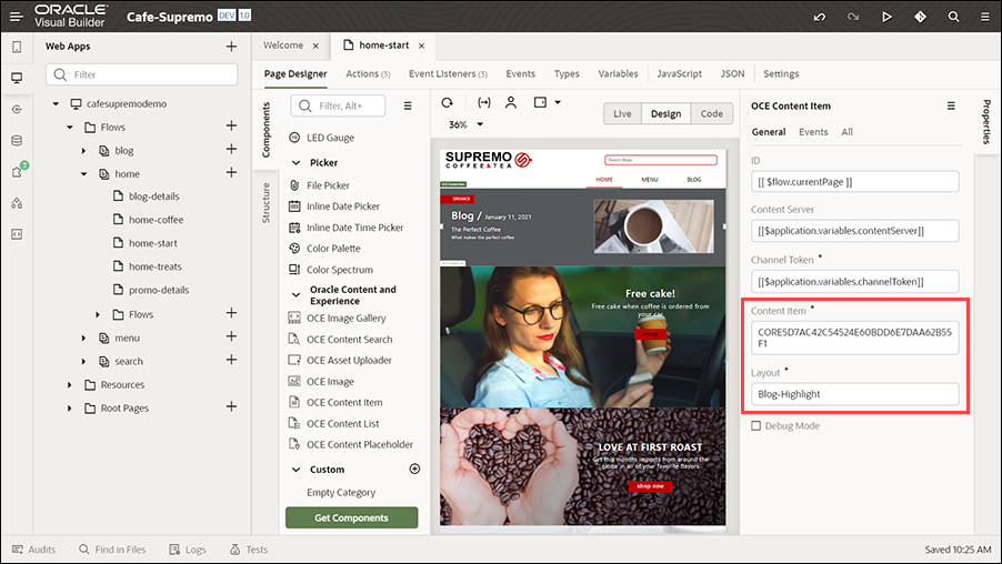

  11. 추가한 콘텐츠 항목 구성요소를 선택하고 해당 속성을 확장합니다.
  12. [속성] 창의 일반 사항 탭의 콘텐츠 항목 필드에서 이전에 복사한 블로그의 ID(예: 완전 커피)를 붙여 넣습니다.
  13. 동일한 탭의 레이아웃 필드에서 블로그-하이라이트를 콘텐츠 레이아웃으로 지정합니다.
    다음은 content_item_properties.png에 대한 설명입니다.
    그림 content_item_properties.png에 대한 설명

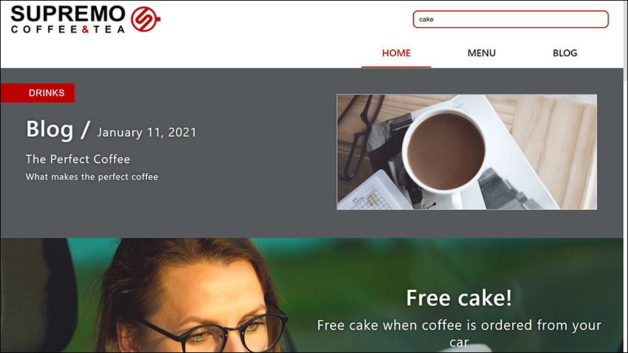

    다음은 updated_home_page.png에 대한 설명입니다.
