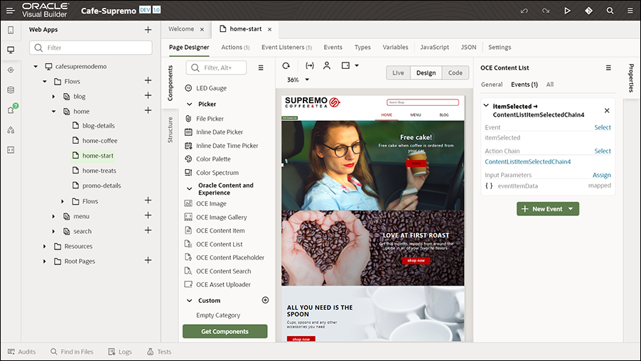

홈 페이지에서 구성요소 교환의 Oracle Content Management 구성요소가 Oracle Visual Builder의 Cafe-Supremo 애플리케이션에서 사용되는 방법을 살펴보겠습니다.
다음은 home-start_page.png에 대한 설명입니다.
home-start_page.png 그림에 대한 설명

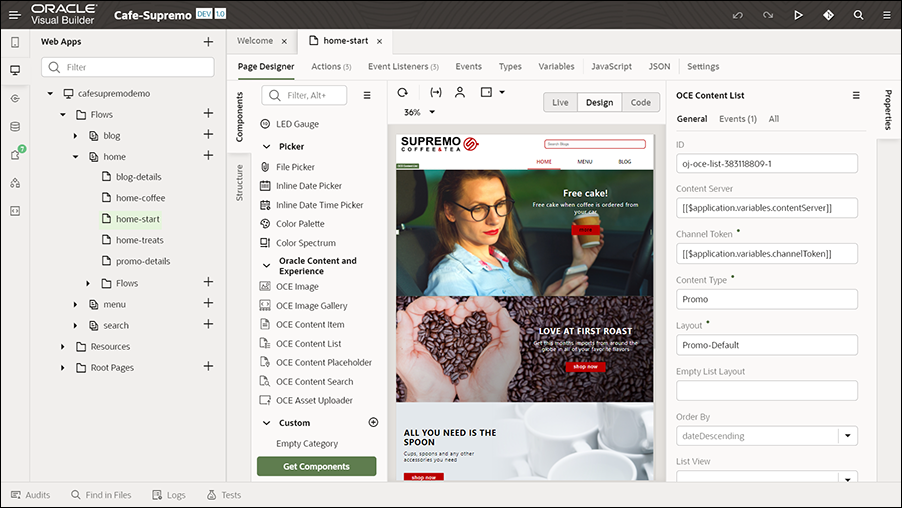

적절한 설정이 있는 콘텐츠 목록 구성요소는 홈 페이지에 콘텐츠를 표시하는 데 사용됩니다.
예를 들어, 페이지 상단에 사용된 콘텐츠 목록 구성요소의 구성을 살펴보겠습니다.
다음은 home_page_component.png에 대한 설명입니다.
그림 home_page_component.png에 대한 설명
다음 키 설정은 이 구성요소의 속성 창에 지정되어 맨 위에 프로모션을 표시합니다.
일반 사항 탭:
  • ID - 자산의 고유 API ID입니다.
  • Content Server - 기본값
  • 채널 토큰 - 기본값
  • 콘텐츠 유형 - 프로모션
  • 레이아웃 - 프로모션-기본값
  • 최대 항목 수 - 1
  • 항목에서 시작 - 1
판촉 콘텐츠 유형이 이 구성요소에서 사용됩니다. 표시할 항목 수는 1개로 제한됩니다. 해당 세부 정보 페이지를 가리키도록 more 버튼이 구성됩니다. 이벤트 처리기는 해당 프로모션 세부정보 페이지를 열기 위해 이 더 보기 단추를 구성하도록 설정됩니다. 구성 요소의 속성의 이벤트 탭에서 이벤트 설정은 지정된 이벤트가 발생할 때 발생하는 동작을 지정하는 작업 체인(작업 순서) 및 이벤트를 정의하도록 구성됩니다(예: 계속 단추). 이벤트 리스너는 이벤트 리스너 탭에서 이 페이지에 대해 정의되어 이벤트를 수신하고 작업 탭에 정의된 작업 체인을 시작합니다.

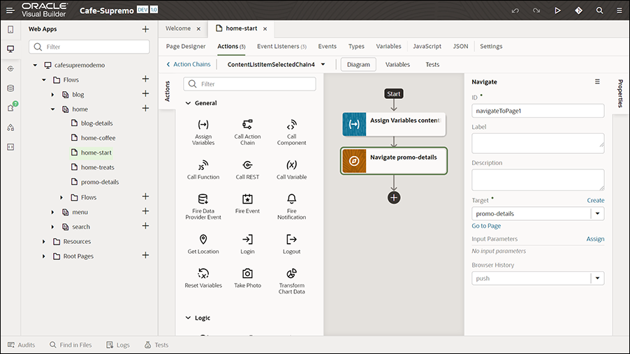

작업 탭에서 콘텐츠 목록 항목의 이벤트 탭에 정의된 이벤트와 연관된 작업이 작업 체인과 함께 정의됩니다. 작업은 작업 체인의 일부입니다. 예를 들어, 작업 탭에서 첫번째 콘텐츠 목록에 대해 정의된 첫번째 작업을 누르면 해당 구성을 볼 수 있습니다. 다이어그램 섹션에서 판촉 세부정보 탐색(탐색 작업)을 누르면 속성 창의 대상 필드가 프로모-세부정보로 설정되므로 사용자가 프로모션에서 계속 단추를 누를 때 세부정보 페이지로 이동합니다.

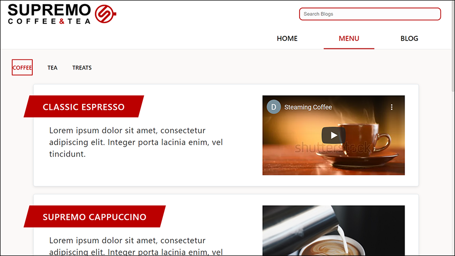

MENU 페이지에는 카탈로그의 모든 메뉴 항목이 나열됩니다.
다음은 menu_page.png에 대한 설명입니다.
그림 menu_page.png에 대한 설명
이 페이지에는 COFFEE, TEA, sendATS라는 세 개의 탭이 표시됩니다. 이러한 각 탭에는 해당 범주에서 사용할 수 있는 다양한 유형의 항목이 표시됩니다. 예를 들어, COFFEE 탭에서 CLASSIC ESPRESSO, SUPREMO CAPPUCCINO, COLD PRESS COFFEEBLACK SUPREMO와 같은 변형이 각 다양성에 대한 정보와 함께 표시됩니다. 일부 항목에는 비디오도 있습니다. 이러한 탭 아래에서 서로 다른 Café Supremo 콤보가 각 콤보에서 사용할 수 있는 항목을 설명하는 이미지를 비롯한 세부 정보와 함께 표시됩니다.

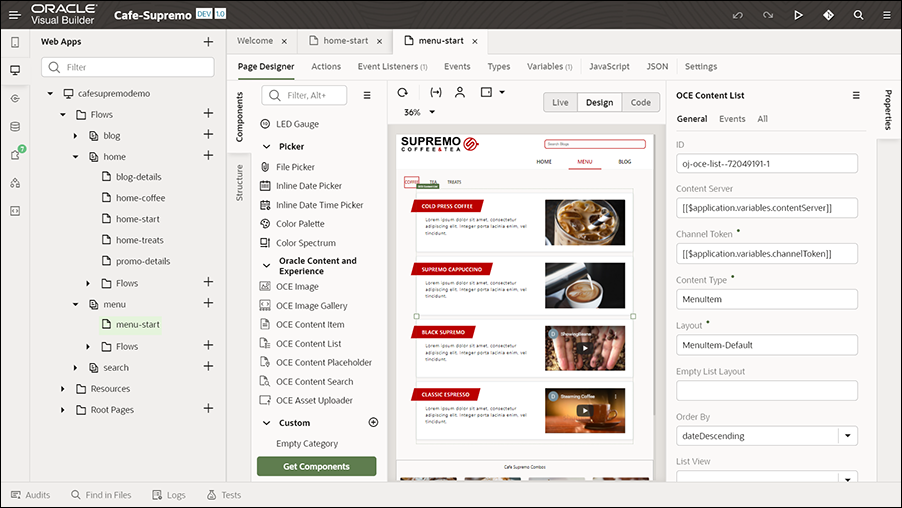

메뉴 페이지에서 사용되는 주요 구성요소 중 일부는 탭 표시줄과 콘텐츠 목록입니다. 이러한 구성요소는 메뉴 페이지에 콘텐츠를 표시하기 위한 적절한 설정과 함께 사용되었습니다. 콘텐츠 목록 구성요소는 구성요소 교환에서 가져온 것입니다.
예를 들어, 페이지 상단에 사용된 콘텐츠 목록 구성요소 중 하나의 구성을 보도록 하겠습니다.
다음은 menu_page_component.png에 대한 설명입니다.
그림 menu_page_component.png에 대한 설명
다음 키 설정은 이 구성요소의 [속성] 창에 지정되어 콘텐츠 항목(메뉴 항목)을 표시합니다.
일반 사항 탭:
  • 채널 토큰 - 기본값
  • 콘텐츠 유형 - MenuItem
  • 레이아웃 - MenuItem-기본값
  • 최대 항목 수 - 10
  • 항목에서 시작 – 1
  • 추가 질의 문자열 - fields.menuitem_category eq "COFFEE"
MenuItem 콘텐츠 유형이 이 구성요소에 사용됩니다. 표시할 항목 수는 10개로 제한됩니다. 첫번째 탭(COFFEE 탭)의 경우 Additional Query String 필드가 fields.menuitem_category eq "COFFEE"로 설정됩니다. 마찬가지로 다른 탭에 대해서도 설정됩니다. [추가 질의 문자열] 필드는 표시된 메뉴 항목 목록을 더욱 세분화하기 위해 추가 질의 매개변수를 지정하는 데 사용됩니다.

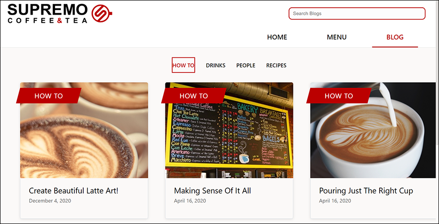

블로그 페이지는 다양한 범주의 블로그 글을 표시하는 데 사용됩니다.
다음은 blog_page.png에 대한 설명입니다.
log_page.png에 대한 설명
이 페이지에는 HOW TO, DRINKS, PEOPLERECIPES와 같은 다양한 블로그 범주에 대한 네 개의 탭이 있습니다. 각 탭에는 이미지, 블로그 제목, 게시 날짜 등의 세부 정보와 함께 해당 특정 범주에 사용 가능한 블로그 항목이 표시됩니다. 사용자가 블로그 항목을 클릭하면 동일한 창에서 블로그 문서 페이지가 열립니다.

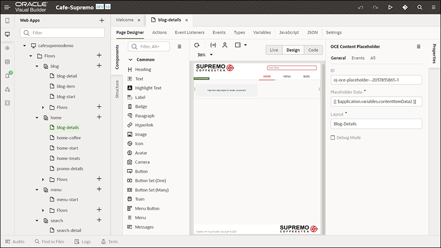

블로그 세부정보 페이지에는 콘텐츠 항목을 동적으로 표시하도록 구성된 콘텐츠 위치 표시자 구성요소가 있습니다. 따라서 사용자가 블로그 항목을 누르면 블로그 세부정보 페이지의 콘텐츠 위치 표시자 구성 요소가 연관된 콘텐츠 항목의 세부정보를 자동으로 로드합니다.
다음은 blog-details_page.png에 대한 설명입니다.
블로그-details_page.png에 대한 설명
