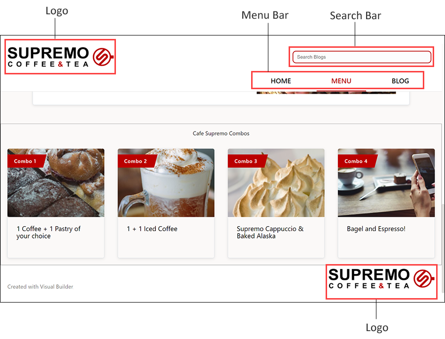

웹 사이트 애플리케이션 요소 이해
Café Supremo 마케팅 웹 사이트에는 브랜드 로고, 메뉴 표시줄, 검색 표시줄과 같은 요소가 있습니다.
다음은 site_elements.png에 대한 설명입니다.
그림 site_elements.png에 대한 설명
웹 사이트 페이지의 브랜드 로고
Café Supremo 마케팅 웹 사이트 애플리케이션에서 브랜드 로고는 페이지의 왼쪽 위와 오른쪽 아래 모서리에 나타납니다.
이미지는 Café Supremo 마케팅 웹 사이트 애플리케이션의 브랜드 로고에 사용됩니다. Cafe-Supremo-Header-Logo 이미지의 최신 버전이 웹 사이트의 왼쪽 위 모서리에 있는 로고에 사용됩니다. Cafe-Supremo-Footer-Logo 이미지의 최신 버전이 웹 사이트의 오른쪽 아래 모서리에 있는 로고에 사용됩니다. 이러한 이미지를 브랜드 로고로 바꿀 수 있습니다.
이미지의 API ID는 Oracle Visual Builder의 이미지 구성요소를 사용하여 이미지를 지표면화하는 데 사용됩니다.
API ID를 가져오려면 다음과 같이 하십시오.
  1. Oracle Content Management 웹 인터페이스에서 [자산] 페이지로 이동하고 CafeSupremo 저장소를 선택합니다.
  2. 로고 이미지 중 하나를 선택하고 속성을 엽니다.
  3. [속성] 창의 API 탭에서 ID 값을 사용할 수 있습니다.
Café Supremo 마케팅 웹 사이트 애플리케이션의 탐색
Café Supremo 마케팅 웹 사이트 애플리케이션에서 웹 사이트 페이지의 오른쪽 상단에 나타나는 메뉴 표시줄을 사용하여 탐색할 수 있습니다.
메뉴 모음에는 HOME, MENU, BLOG 등의 메뉴 옵션이 있습니다.
검색 도구 모음
Café Supremo 마케팅 웹 사이트 애플리케이션에는 고객이 키워드를 사용하여 이 웹 사이트에서 블로그를 검색할 수 있는 오른쪽 위에 검색 도구 모음이 있습니다.
사용자는 검색 도구 모음에 텍스트를 입력한 다음 Enter 키를 눌러 검색해야 합니다. 검색 결과에는 키워드와 일치하는 블로그가 표시됩니다. 사용자가 검색 결과를 클릭하면 해당 특정 블로그 문서가 같은 창에서 열립니다.

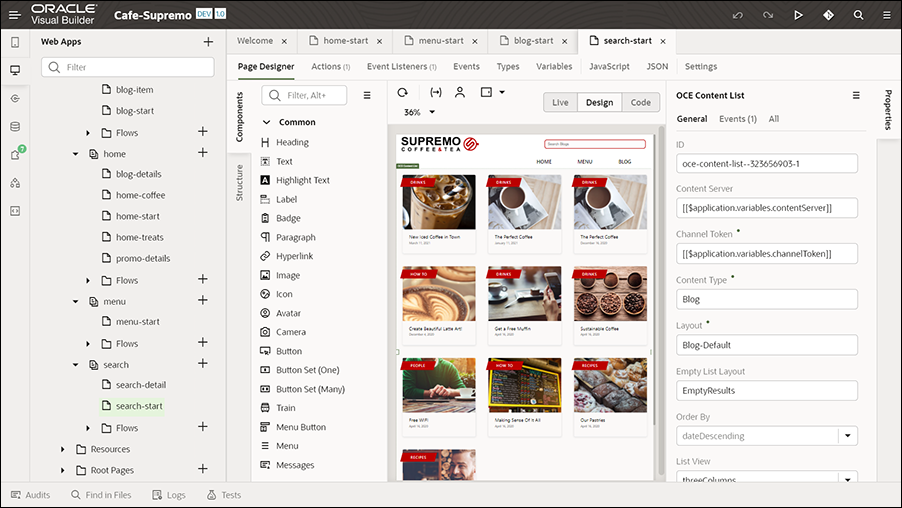

Oracle Visual Builder에서 검색 시작 페이지로 이동합니다. 사용자가 검색 표시줄을 사용하여 검색을 수행할 때 검색 결과(블로그 항목) 목록을 표시하는 데 사용되는 페이지입니다. 구성요소 교환의 콘텐츠 목록 구성요소는 이 페이지에서 이 용도로 사용됩니다. 다음 키 설정은 이 구성요소의 [속성] 창에 지정되어 검색 결과를 표시합니다.
일반 사항 탭:
  • ID - 자산의 고유 API ID입니다.
  • Content Server - 기본값
  • 채널 토큰 - 기본값
  • 콘텐츠 유형 - 블로그
  • 레이아웃 - 블로그-기본값
  • 목록 뷰 - threeColumns
  • 최대 항목 수 - 10
  • 항목에서 시작 - 1
  • 검색 관찰 가능 - 이 속성은 자동으로 애플리케이션 레벨 변수로 설정되어 콘텐츠 검색 구성요소와 통신하고 콘텐츠 목록 내에서 검색 기능을 실행합니다.
search-start_page.png에 대한 설명은 다음과 같습니다.
그림 search-start_page.png에 대한 설명
블로그 콘텐츠 유형은 이 구성요소에서 사용됩니다. 표시할 항목 수는 10개로 제한됩니다. 이벤트 처리기는 사용자가 블로그 항목을 누를 때 발생하는 동작을 지정하기 위해 콘텐츠 목록 항목과 연관된 작업 및 이벤트를 정의하도록 설정됩니다. 구성요소의 속성의 이벤트 탭에서 이벤트 설정이 이벤트 및 지정된 이벤트가 발생할 때 발생하는 동작, 즉 페이지에서 항목을 누를 때 발생하는 동작을 지정하는 작업 체인을 정의하도록 구성됩니다. 이벤트 리스너는 이벤트 리스너 탭에서 이 페이지에 대해 정의되어 이벤트를 수신하고 작업 탭에 정의된 작업 체인을 시작합니다.

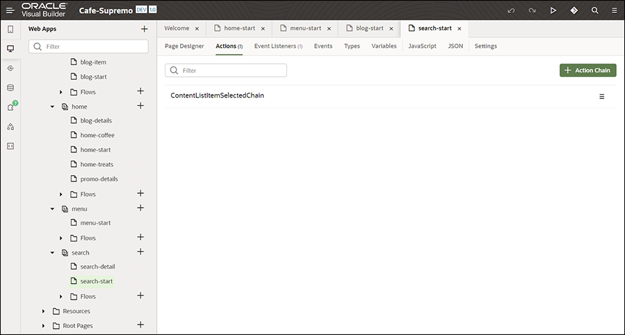

search-start_actions.png에 대한 설명은 다음과 같습니다.
그림 search-start_actions.png에 대한 설명
검색 시작 페이지의 작업 탭에서 이벤트와 연관된 작업이 작업 체인(작업 순서를 결정하는)과 함께 정의됩니다. 작업은 작업 체인의 일부입니다. 작업 탭에서 작업을 누르면 해당 구성을 볼 수 있습니다. 다이어그램 섹션에서 탐색 작업인 검색-세부정보 탐색을 누르면 속성 창의 대상 필드가 검색-세부정보로 설정되므로 사용자가 검색 결과 목록에서 블로그 항목을 누를 때 애플리케이션의 해당 블로그 문서 페이지(세부정보)로 이동합니다.
