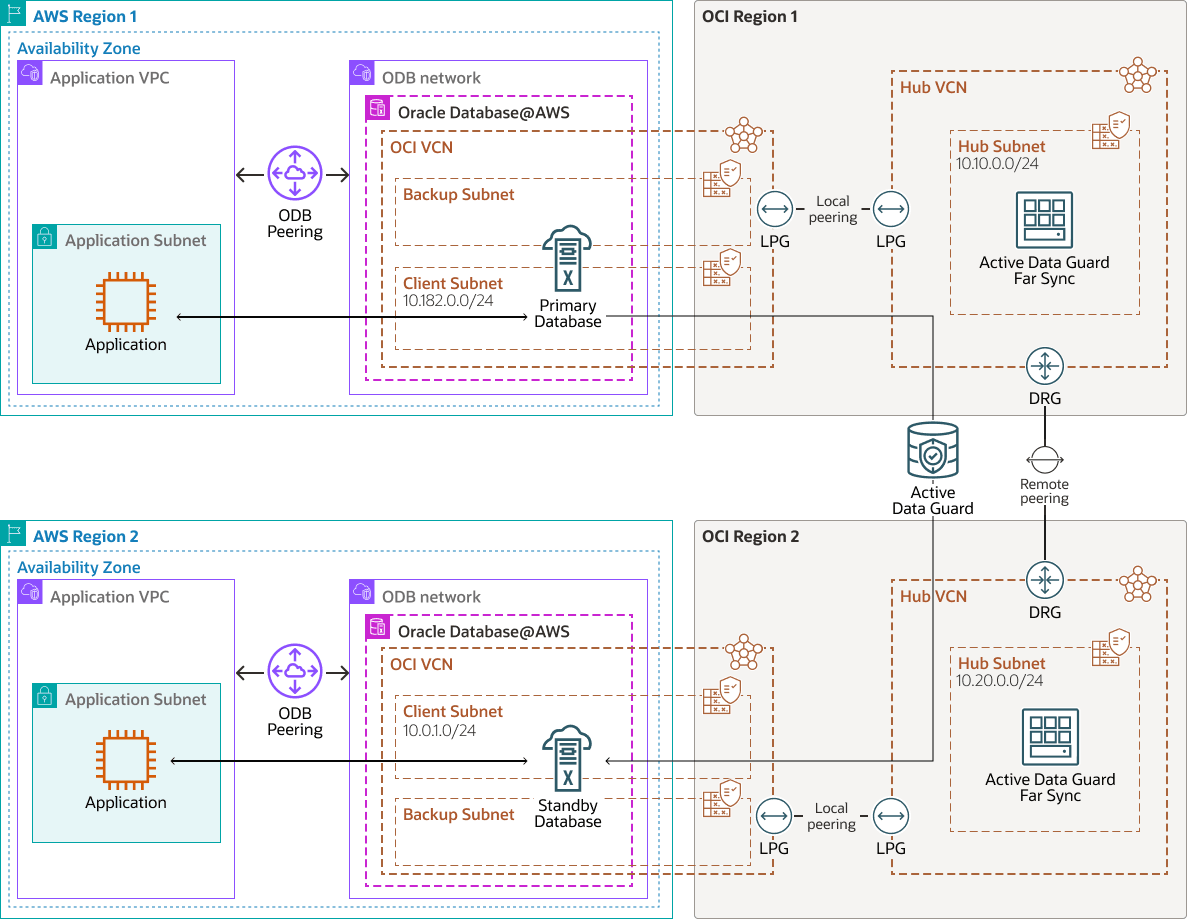

영역 간-dr-activedg-farsync-oracle.zip
해당하는 Oracle Cloud Infrastructure(OCI) 리전에 두 개의 Active Data Guard Far Sync 인스턴스가 생성됩니다. 지역 1의 기본 데이터베이스는 SYNC
모드의 redo
데이터를 동일한 지역의 로컬 Far Sync 인스턴스로 전송하여 ASYNC
모드의 redo
데이터를 원격 지역 2의 대기 데이터베이스로 전달합니다.
역할 스위치와 지역 2의 데이터베이스가 기본이 되면 SYNC
모드의 redo
모드의 redo
데이터를 원격 지역 1의 대기 데이터베이스로 전달합니다.
Oracle Database@AWS 네트워크의 Oracle Exadata Database Service는 Oracle이 관리하는 DRG(동적 라우팅 게이트웨이)를 사용하여 Exadata 클라이언트 서브넷에 연결됩니다. 또한 DRG는 서로 다른 지역의 VCN 간 피어 연결을 생성하는 데 필요합니다. Because only one DRG is allowed per VCN in OCI, a second VCN with its own DRG is required to connect the primary and standby VCNs in each region.
이 애플리케이션은 리전 전반에서 복제되어 동일한 리전의 데이터베이스에 액세스하고, 대기 시간이 가장 짧고 성능이 가장 뛰어납니다.

- 로컬 피어링
로컬 피어링을 사용하면 동일한 OCI 리전 내의 두 VCN이 전용 IP 주소를 사용하여 직접 통신할 수 있습니다. 이 통신은 인터넷 또는 온-프레미스(On-Premise) 네트워크를 통과하지 않습니다. 로컬 피어링은 VCN 간 연결 지점 역할을 하는 LPG(로컬 피어링 게이트웨이)에서 사용으로 설정됩니다. 각 VCN에서 LPG를 구성하고 피어링 관계를 설정하여 한 VCN의 인스턴스, 로드 밸런서 및 기타 리소스가 동일한 리전 내의 다른 VCN에 있는 리소스에 안전하게 액세스할 수 있도록 허용합니다.
- DRG(동적 경로 지정 게이트웨이)
The DRG is a virtual router that provides a path for private network traffic between VCNs in the same region, between a VCN and a network outside the region, such as a VCN in another OCI region, an on-premises network, or a network in another cloud provider.
- 원격 피어링
원격 피어링을 사용하면 서로 다른 VCN의 리소스 간에 개인 통신을 수행할 수 있으며, 이는 동일하거나 서로 다른 OCI 지역에 위치할 수 있습니다. 각 VCN은 원격 피어링을 위해 자체 DRG(동적 라우팅 게이트웨이)를 사용합니다. DRG는 OCI의 프라이빗 백본을 통해 VCN 간 트래픽을 안전하게 라우팅하므로, 인터넷을 통해 또는 온프레미스 네트워크를 통해 트래픽을 라우팅하지 않고도 리소스가 프라이빗 IP 주소를 사용하여 통신할 수 있습니다. 원격 피어링을 사용하면 여러 지역에 접속해야 하는 인스턴스에 대해 인터넷 게이트웨이 또는 공용 IP 주소가 필요하지 않습니다.
