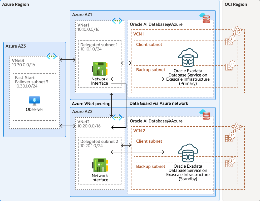

다음 아키텍처는 다른 가용성 영역에서 실행 중인 관찰자와의 영역 간 Data Guard를 보여줍니다.
cross-zones-dg-oracledb-azure-oracle.zip
Data Guard 트래픽은 Oracle Cloud Infrastructure(OCI) 또는 Azure 네트워크를 통해 라우팅할 수 있습니다. 이 아키텍처는 Data Guard 네트워크 트래픽을 Azure 네트워크를 통해 전달하여 모든 데이터를 Azure 플랫폼 내에 유지합니다. OCI 사이트의 VCN은 기본 및 대기 데이터베이스에 대해 Oracle AI Database@Azure의 Oracle Exadata Database Service on Exascale Infrastructure VM 클러스터가 생성된 후 생성됩니다.
이 구조에서 다음을 수행합니다.
  • 기본 엑사스케일 VM 클러스터는 VNet1의 기본 가용성 영역에 CIDR 10.10.0.0/16 및 위임된 서브넷 CIDR 10.10.1.0/24와 함께 배치됩니다.
  • 대기 엑사스케일 VM 클러스터는 CIDR 10.20.0.0/16 및 위임된 서브넷 CIDR 10.20.1.0/24를 사용하여 VNet2의 대기 가용성 영역에 배치됩니다.
  • Observer는 CIDR 10.30.0.0/16 및 서브넷 CIDR 10.30.1.0/24를 사용하여 VNet3에 배치됩니다.
  • VNet1는 VNet2와 피어링되어 Data Guard 트래픽이 기본 데이터베이스와 대기 데이터베이스 간에 유입되도록 합니다.
  • VNet3는 관찰자가 두 데이터베이스에 모두 접속할 수 있도록 VNet1 및 VNet2로 피어링됩니다.

  • 관찰자를 별도의 세번째 사이트의 호스트에 배치합니다. 따라서 기본 또는 대기 사이트가 완전히 실패할 경우 관찰자가 활성 상태로 유지되어 페일오버를 조정하거나 나머지 사이트를 모니터할 수 있습니다.
  • 사용 가능한 세번째 사이트가 없는 경우 기본 사이트에 관찰자를 배치합니다.

  • 절대 Observer를 standby database와 동일한 사이트에 배치하지 마십시오. standby site가 다운되면 observer와 통신할 수 없기 때문에 primary site도 종료되어 완전한 중단을 초래합니다.
  • Observer는 경량 VM에서 실행할 수 있습니다. 그러나 primary database와 standby database에 대한 네트워크 연결 안정성은 적절한 작업을 보장하고 불필요한 failover를 방지하는 데 중요합니다.
