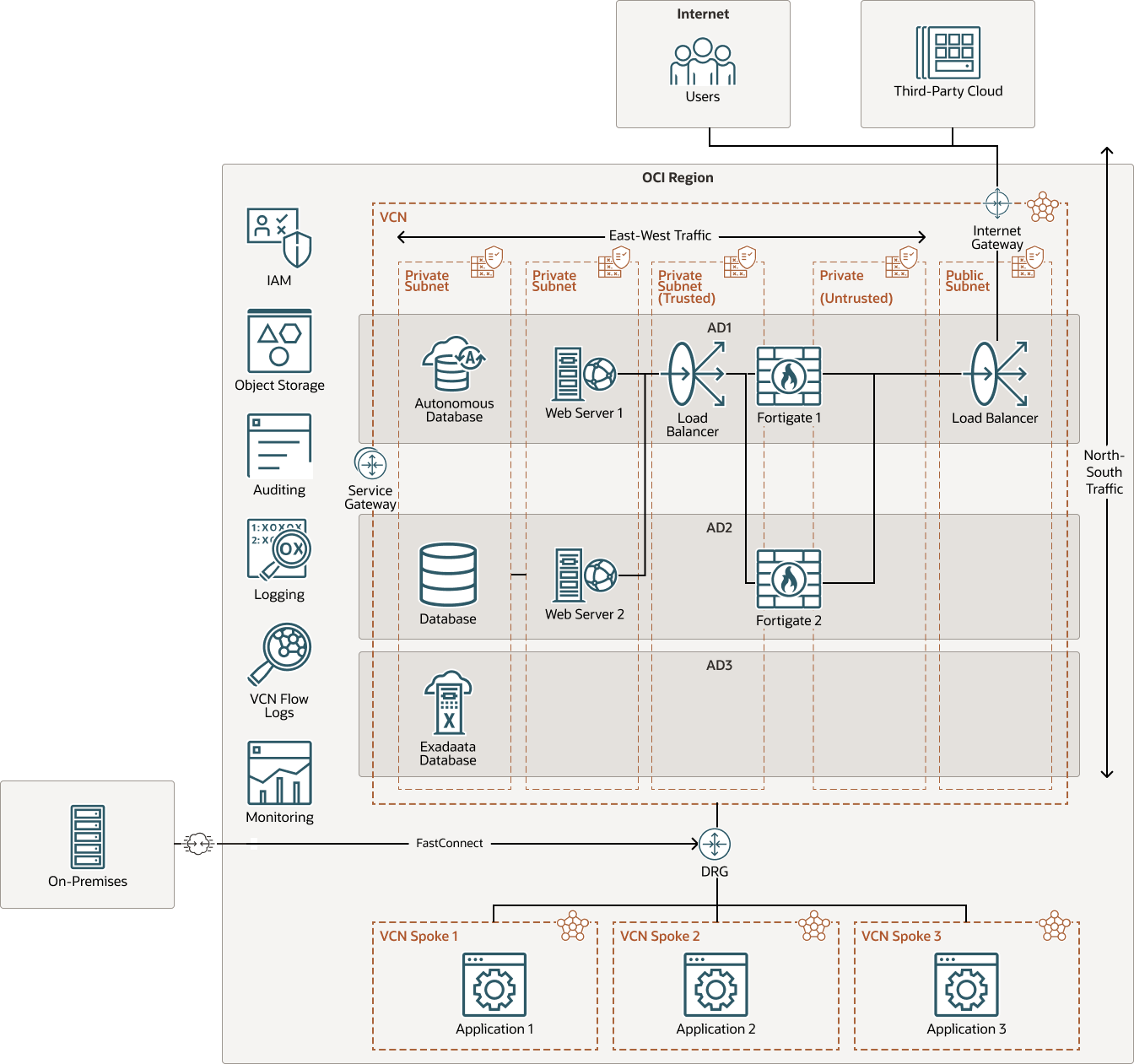

구조
활성-활성 구성 또는 능동-수동 구성에서 FortiGate NGFW(차세대 방화벽)를 배치할 수 있습니다.
두 배치 옵션은 고가용성 보호를 제공합니다. 배포 옵션을 선택할 때 고려해야 할 주요 사항은 확장성, 복원성 및 고가용성입니다. 세로로로 확장하려면 필요한 경우 활성-수동 구성을 선택하고 OCPU 및 RAM을 더 추가합니다. 수평으로 확장하려면 필요에 따라 인스턴스를 더 추가하여 활성-활성 구성을 선택합니다.
일반적인 배포 아키텍처에서 FortiGate 인스턴스는 "로드 밸런서 샌드위치" 아키텍처로 배포됩니다. 활성-활성 구성의 경우 두 개의 서브넷이 있는 로드 밸런서 간에 "저장"됩니다. 능동-수동 아키텍처의 경우 공용(신뢰할 수 없음), 개인(신뢰), 하트비트 및 관리 포트 중 네 개의 포트가 권장됩니다. 허브 VCN(가상 클라우드 네트워크)에는 FortiGate 인스턴스 쌍을 포함하는 로드 밸런서가 있습니다. FortiGate 인스턴스는 두 개의 서브넷에 걸쳐 있습니다. 개인(신뢰) 및 공용(신뢰할 수 없는) 서브넷은 개인 네트워크에 대한 수신 트래픽을 검증합니다. FortiGate 인스턴스에는 신뢰할 수 없는 공용 서브넷과 신뢰할 수 있는 전용 서브넷에 있는 두 개의 포트가 할당됩니다. 이 배열은 네트워크 기반구조의 허브에 중앙화된 네트워크 트래픽 분석기를 제공합니다. 고가용성을 위해 선택한 영역에 따라 FortiGate 인스턴스를 다른 가용성 도메인 또는 장애 도메인에 배포할 수 있습니다. 다중 FortiGate 클러스터를 구성하여 다중 영역 구성을 허용할 수도 있습니다.
다음 다이어그램은 다중 가용성 도메인이 있는 단일 영역의 참조 아키텍처를 보여 줍니다.
Fortinet-ngfw-oci-arch-oracle.zip
여러 사용 사례가 위의 다이어그램에 나와 있습니다.
- 인터넷의 인바운드 트래픽(북남): 인터넷의 인바운드 트래픽이 인터넷 게이트웨이를 통해 VCN으로 들어갑니다. 로드 밸런싱 후 트래픽은 FortiGate 가상 인스턴스 쌍으로 전달됩니다. FortiGate 인스턴스는 트래픽을 검사하고, 트래픽이 안전하고 악의적이지 않은 경우 트래픽을 응용 프로그램(북남)으로 전달합니다.
- 온프레미스의 인바운드 트래픽(북쪽): 온프레미스 네트워크 트래픽은 Oracle Cloud Infrastructure FastConnect 또는 DRG(동적 라우팅 게이트웨이)를 통해 OCI 지역에 진입하는 IPSec 터널을 사용하여 연결됩니다. 그런 다음 트래픽이 로드 밸런서로 전달되고 FortiGate 인스턴스로 이동한 다음 애플리케이션으로 이동합니다.
- 내부 트래픽(동서): 트래픽이 스포크 VCN을 떠난 후 DRG를 통과하여 허브 VCN에 로드 밸런서를 입력합니다. FortiGate 인스턴스는 트래픽이 내부적으로 앞으로 이동하도록 허용하기 전에 트래픽을 검증하고 웹 프론트엔드를 사용하여 계층화된 애플리케이션으로 전달할지 아니면 다른 스포크 VCN의 애플리케이션에 전달될지 결정합니다. FortiGate는 이 사용 사례에서 서브넷과 서브넷 간의 트래픽 검증을 제공합니다.
FortiGate는 보안 목록 및 NSG(네트워크 보안 그룹)와 같은 OCI 네이티브 보안 서비스와 함께 작동합니다. FortiGate는 방화벽 정책을 사용하여 트래픽 필터링을 제공하고 IPS, 안티바이러스 및 웹 필터링 기술과 같은 알려진 공격과 알려지지 않은 공격이 있는지 트래픽을 검사합니다. NSG(보안 목록 및 네트워크 보안 그룹)는 포트 및 프로토콜을 기반으로 트래픽을 허용하거나 중지합니다. 이 추가 보안 계층은 OCI 아키텍처에 대한 심층 방어 기능을 제공합니다.
