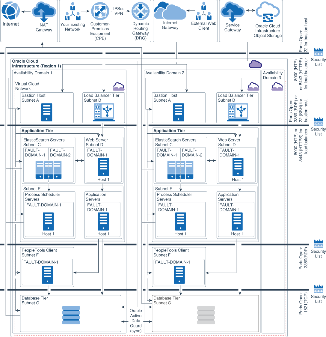

다중 가용성 도메인에 PeopleSoft 배치를 위한 구조
이 구조는 여러 가용성 도메인에 PeopleSoft 애플리케이션 서버의 배치를 표시합니다. 두 개의 가용성 도메인에 걸쳐 별도의 서브넷에 있는 기본, 로드 밸런서, 애플리케이션 및 데이터베이스 호스트가 포함된 VCN을 보여 줍니다.
구조 다이어그램에서 기본 호스트는 공용 서브넷에 배치되고, 다른 모든 인스턴스는 전용 서브넷에 배치됩니다. 비즈니스 요구사항에 따라 공용 또는 전용 서브넷에 인스턴스를 배치할 수 있습니다. 데이터 센터와 Oracle Cloud Infrastructure DRG 간에 IPSec VPN 터널을 설정한 경우 기본 호스트 또는 DRG 를 통해 22를 통해 전용 서브넷의 인스턴스에 액세스할 수 있습니다. 모든 인스턴스가 두 가용성 도메인에서 활성화됩니다. 구조에서 유일한 수동 구성요소는 가용성 도메인 2의 데이터베이스 호스트입니다.
가용성 도메인 1 및 가용성 도메인 2의 기본 호스트가 활성이며 항상 두 가용성 도메인의 인스턴스에 대한 SSH 요청을 처리할 수 있습니다. 온-프레미스 DNS 또는 외부 DNS 서비스가 PeopleSoft 애플리케이션에 대한 요청을 받습니다. 이러한 요청은 라운드 로빈 로드 균형이 가용성 도메인 1 또는 2의 로드 밸런서 중 하나로 조정됩니다. 그런 다음 로드 밸런서는 가용성 도메인 1 또는 2의 기본 PeopleSoft 웹 서버 중 하나로 요청 경로를 지정합니다. 그러면 PeopleSoft 웹 서버가 요청 경로를 PeopleSoft 애플리케이션 서버 중 하나로 지정하고, 애플리케이션 서버가 요청을 활성 데이터베이스 인스턴스 (처리를 위해 가용성 도메인 1) 로 전달합니다.
가용성 도메인 1을 사용할 수 없는 경우 DNS 서비스에서 가용성 도메인 1 로드 밸런서 항목을 수동으로 제거하고 데이터베이스를 가용성 도메인 2의 데이터베이스 인스턴스로 전환해야 합니다. DNS 서비스에서 수신된 요청이 이제 가용성 도메인 2에서 로드 밸런서로 경로 지정되고 마지막으로 처리를 위해 가용성 도메인 2의 데이터베이스로 경로 지정됩니다.
Peoplesoft_multiple_availability_domain_ha_topology.png에 대한 설명
기본 호스트: 기본 호스트는 애플리케이션 및 데이터베이스 인스턴스에 액세스하기 위해 점프 호스트로 작동할 각 가용성 도메인에서 프로비전할 수 있는 선택적 구성요소입니다. 가용성 도메인 1과 가용성 도메인 2의 기본 호스트가 활성 상태입니다.
로드 밸런서 인스턴스: Oracle Cloud Infrastructure Load Balancing 인스턴스는 가용성 도메인 모두에서 애플리케이션 서버 간 트래픽을 분산합니다. 가용성 도메인 1 및 2의 로드 밸런서 인스턴스가 모두 활성 상태입니다. PeopleSoft URL에서 수신된 요청은 가용성 도메인 1 또는 2 (온-프레미스 또는 외부 DNS 서비스) 에서 로드 밸런서로 로드 균형 조정됩니다.
애플리케이션 계층: 가용성 도메인 1 및 가용성 도메인 2 에는 PeopleSoft 애플리케이션 서버, PeopleSoft 웹 서버, ElasticSearch 서버 및 PeopleSoft Process Scheduler의 중복 인스턴스가 포함됩니다. 두 가용성 도메인에 걸친 응용 프로그램 계층의 모든 인스턴스가 활성 상태입니다.
PeopleTools 클라이언트: PeopleTools 클라이언트를 사용하여 개발, 이전 및 업그레이드와 같은 관리 작업을 수행합니다.
데이터베이스 계층: 두 가용성 도메인에서 가용성이 높은 데이터베이스 인스턴스를 구성합니다. 가용성 도메인 1은 기본 데이터베이스 인스턴스를 호스트합니다. 가용성 도메인 2는 대기 데이터베이스 인스턴스를 호스트합니다. 각 가용성 도메인에서 고가용성을 보장하기 위해 적어도 두 개의 데이터베이스 인스턴스가 설정되었습니다. 가용성 도메인 1에서 데이터베이스 인스턴스를 사용할 수 없는 경우 가용성 도메인 1의 두번째 데이터베이스 인스턴스가 요청 처리를 계속합니다.
동기화 모드에서 Oracle Active Data Guard 를 사용하여 영역의 가용성 도메인에서 데이터베이스를 복제할 수 있습니다.
